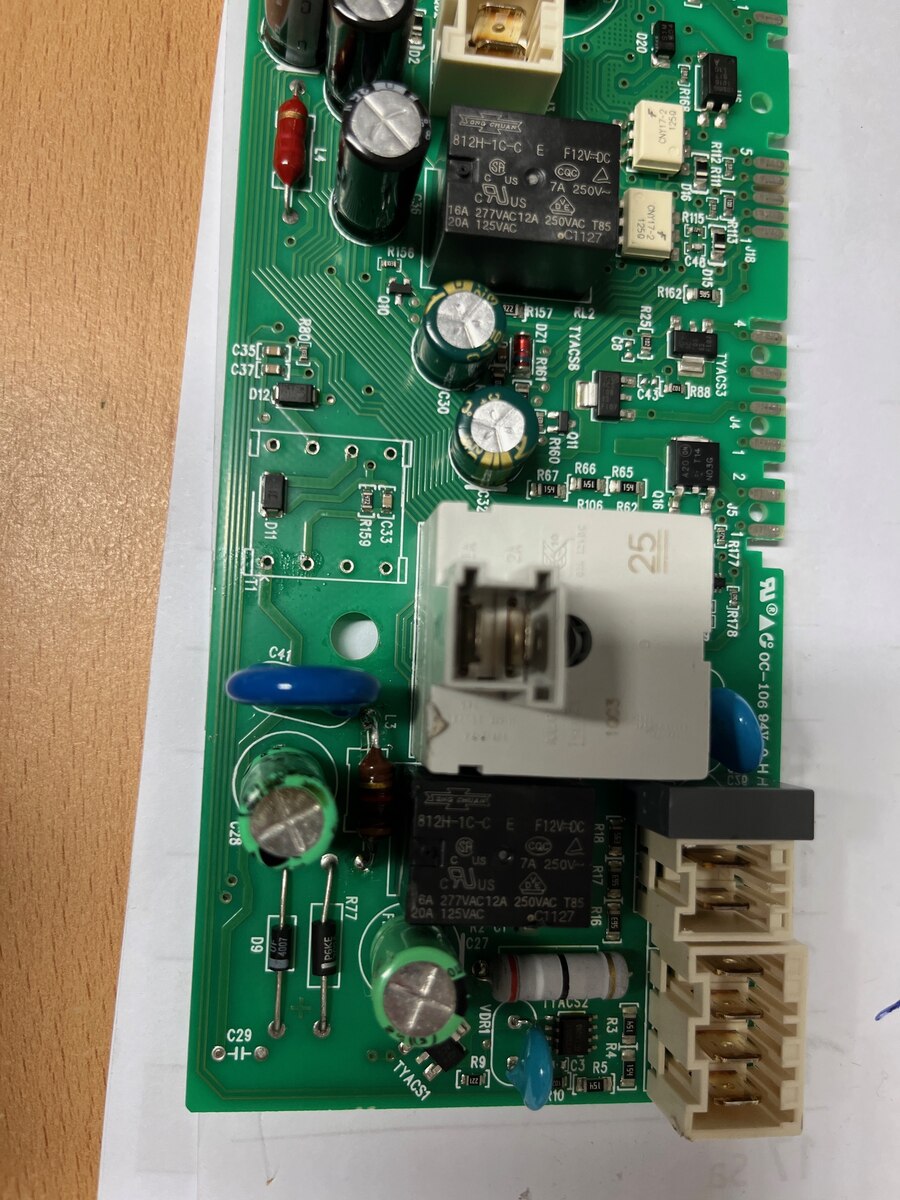

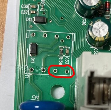

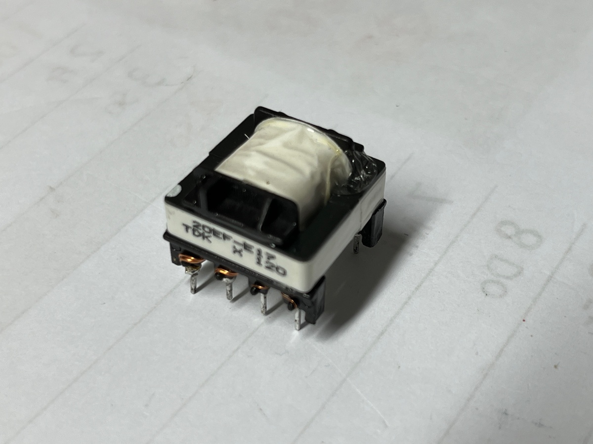

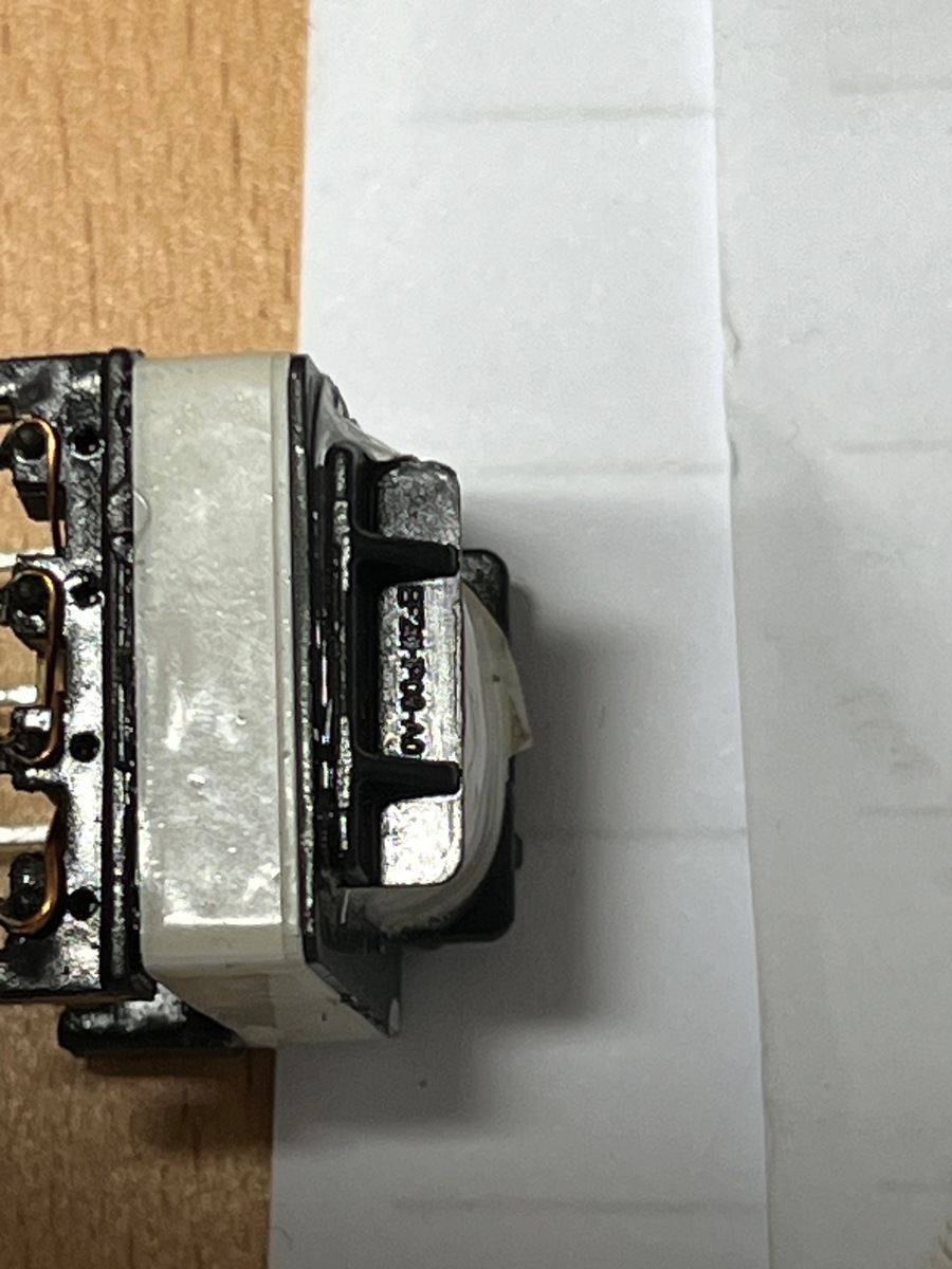

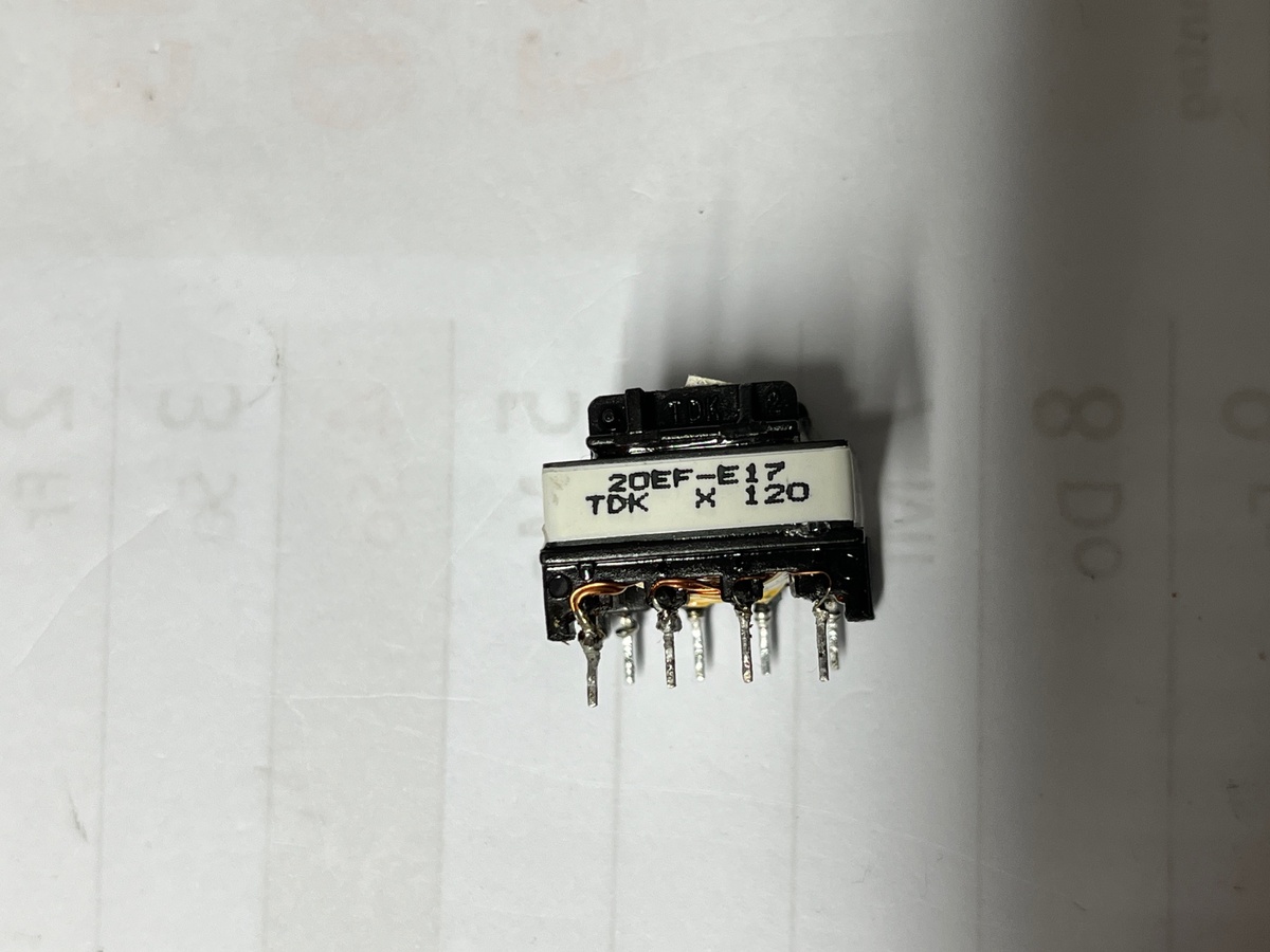

ich habe eine defekte Platine und würde gerne den Transformator
durchmessen.
Kann mir jemand mehr Informationen zu diesem Trafo geben? Leider habe
ich kein Datenblatt gefunden und demnach kenne ich nicht die Pin
Belegung. Wo könnte ich Ersatz finden?
Vielen Dank im Voraus!

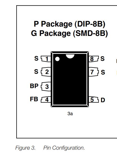

Du findest den 'Transformator' im Datenblatt dieses Schaltregler-ICs,
vermutlich so ein LnkSwitch in irgendeinem Haushaltsgerätedreck die
ständig kaputt gehen, also nicht galvanisch isolierend, nur eine Spule,
kein Trafo.

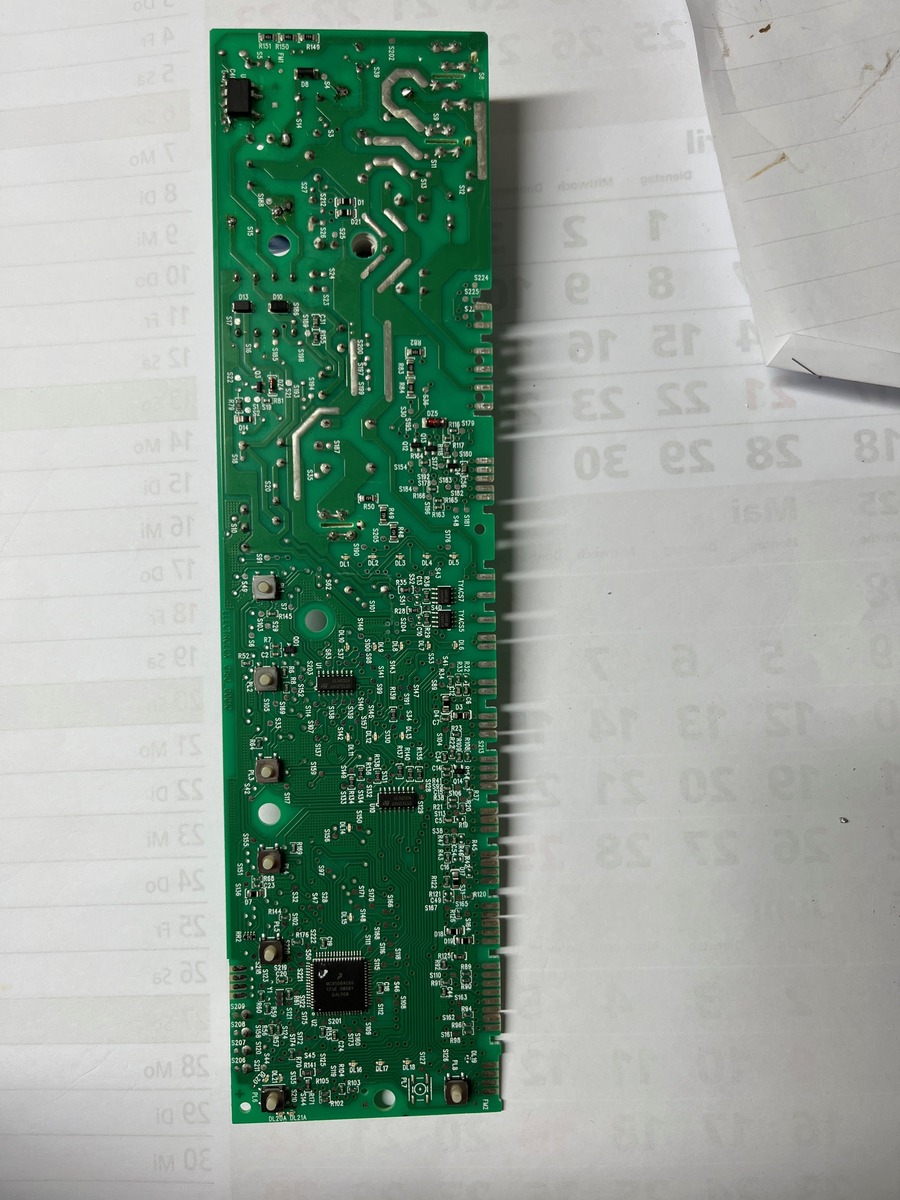

von Horst V. (hoschti)
Ein wenig mehr Info zu dem Gerät, aus dem die Elektronik stammt, wäre
bestimmt hilfreich.
Woher weißt du, dass der Trafo hin ist? Die sterben eigentlich nicht so
schnell. Da geht eher was im Bereich des Schaltreglers kaput. Einfach
mal ein besseres Foto vom Bereich rund um das Regler-IC machen, bei dem
man auch die Beschriftung lesen kann. Sonst wird das mit hilfe
schwierig.

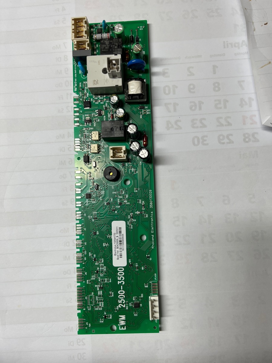

> wäre bestimmt hilfreich.
> schwierig.
Edit: Habe mir die Fotos nochmal genauer angesehen. Scheint wohl eine
Waschmaschine von Elektrolux zu sein. Kannst ja mal den genauen Typ
angeben. Vielleicht hilft das ja weiter.

von H. H. (Gast)
Dieter W. schrieb:
> Leider brennt bei einem Kurzschluss des Schalttransistors im
> Steuerbaustein oft die Primärwicklung durch. Der Draht ist so dünn, dass
> er wie eine Sicherung wirkt.
Kommt vor, aber von oft würde ich da nicht reden.
Und die Anschlüsse der Primärwicklung hab ich mal markiert.

von Jens G. (jensig)
Warum soll der Trafo kaputt sein?
Datenblatt wirst Du kaum dafür bekommen.
Die Pin-Belegung ergibt sich normalerweise aus der Schaltung drumherum,
zusammen mit den unterschiedlichen Drahtstärken. Und wenn das
Durchpiepsen dazu dann plausibel erscheint, dann gilt der Trafo als
erfolgreich geprüft.
Ein Durchmessen des T kannst Du sowieso nicht machen, nur ein Prüfen ..

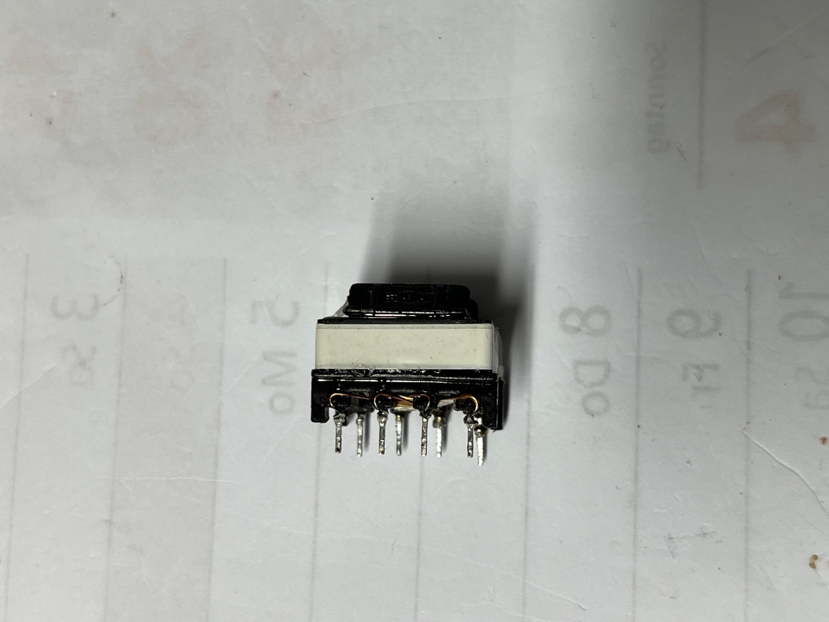

von Günter L. (Firma: Privat) (guenter_l)
Wenn kein Ersatz zu finden ist, einfach neu wickeln
wenn der kaputt ist. So viele Windungen sind ja da
nicht drauf, so wie es aussieht, weil die Drähte
ziemlich dick sind.
Beim abwickeln die Windungen zählen.
Vielleicht ist der auch garnicht kaputt.
Die Pinnbelegung kann man mit einen Ohmmeter austesten.
Ob er Windungsschluss hat, kann man herausfinden wenn
man die Güte bestimmt, die ist dann sehr schlecht.

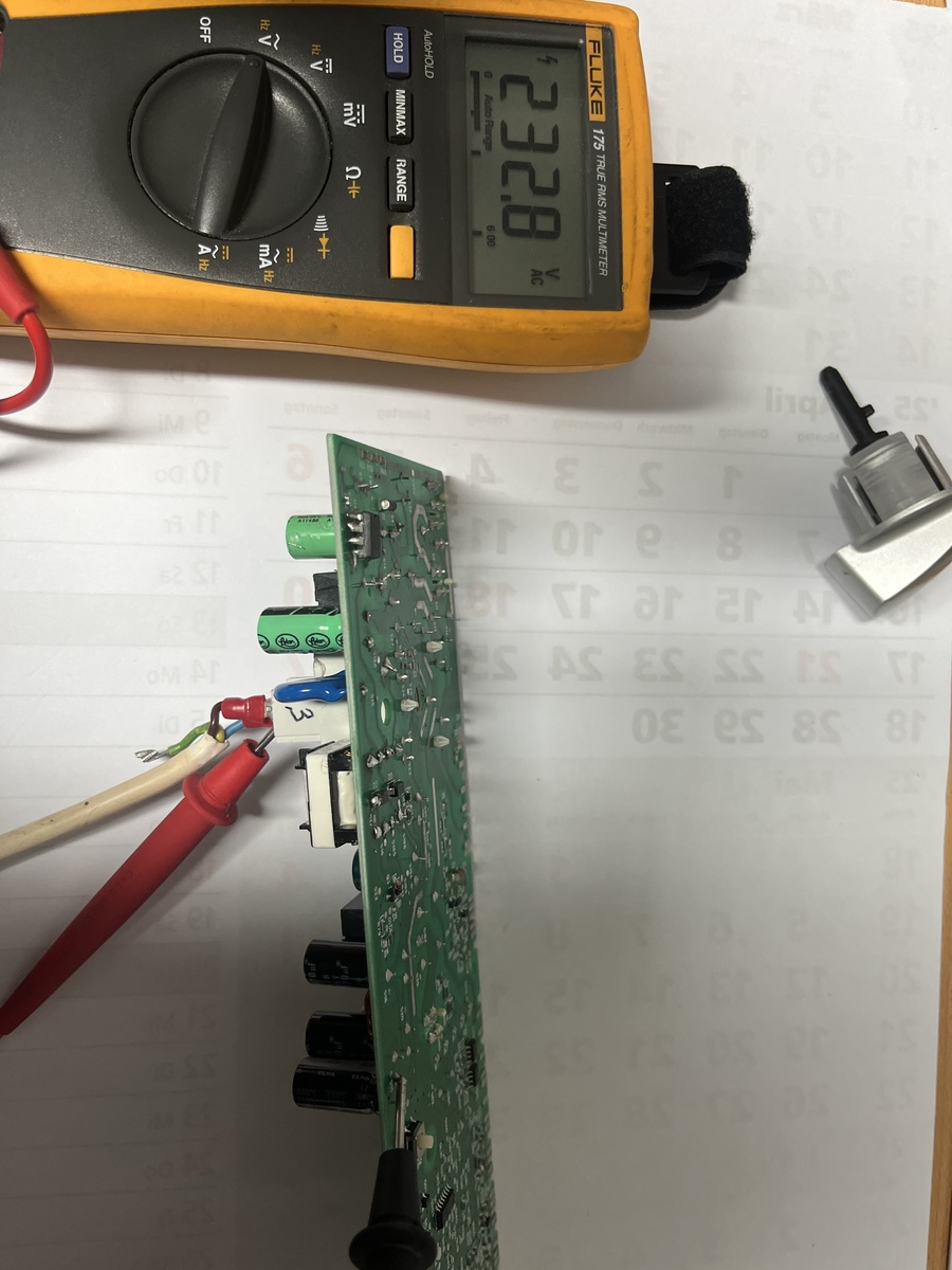

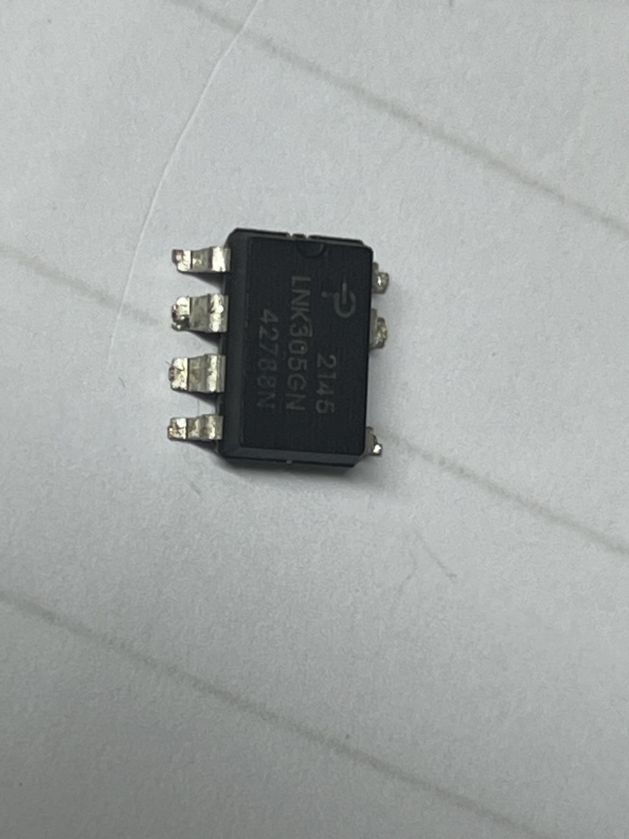

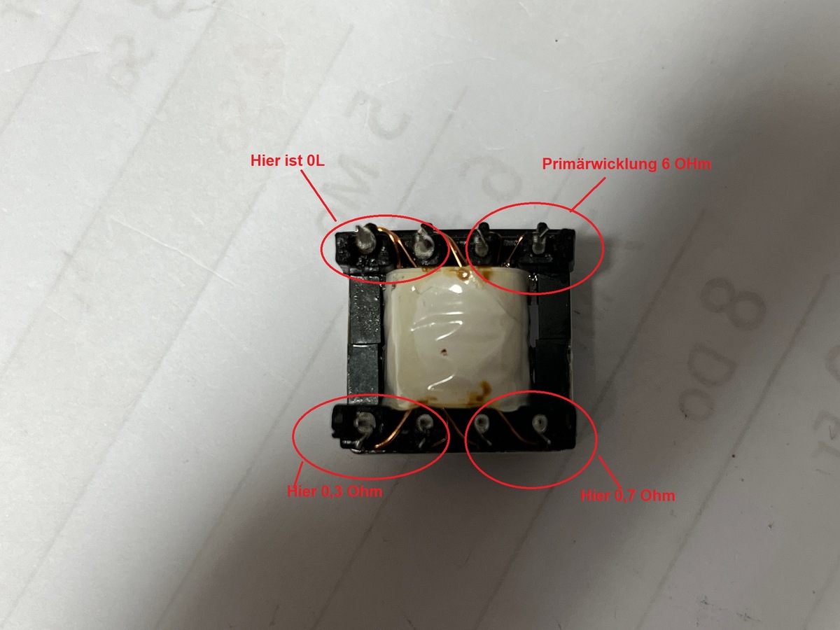

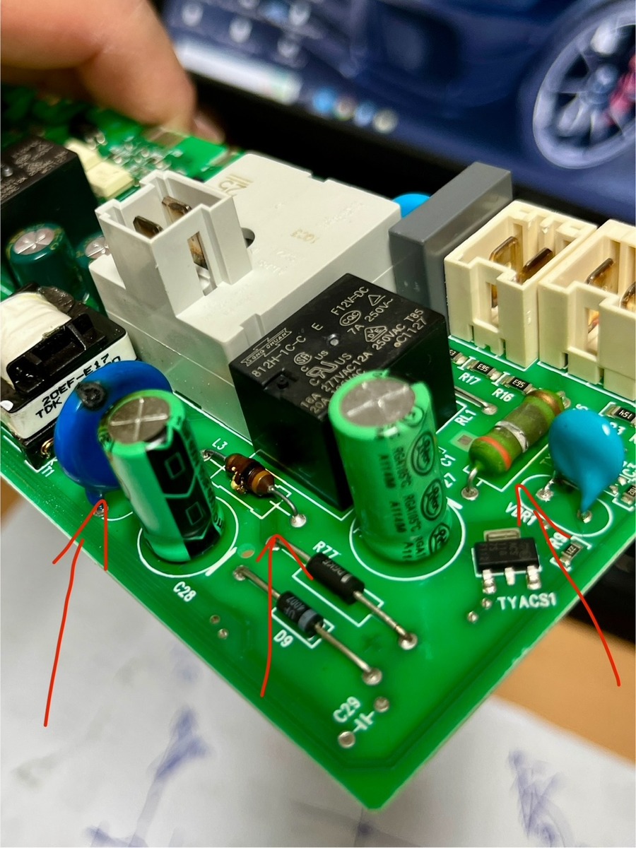

von Rico (rico8)
danke für die ganzen Beiträge. Es ist eine AEG Waschmaschine. Ich habe
bereits einige Bauteile getauscht, da sie defekt waren. Doch leider
bleibt das Display weiterhin dunkel.
Getauscht wurden:
-Blauer Kondensator WKP4n7M
-LNK305GN
-Drossel 1000 uH
-Widerstand 39 Ohm
An den beiden rot markierten Pins messe ich einen Widerstand von 6 Ohm.
Welche Pins gehören noch zusammen?

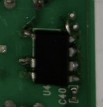

von H. H. (Gast)
Rico schrieb:
> -LNK305GN
Ganz sicher, dass da so einer drin war?
von Rico (rico8)
Ja, dieser war verbaut.
von H. H. (Gast)
Stimmt, diese Platine hatten wir ja schon mehrfach.
Beitrag "AEG Lavamat 16950A3"

von Rico (rico8)
Hier die Werte.
von H. H. (Gast)
Rico schrieb:
> Hier die Werte.
Sieht völlig normal aus.

von H. H. (Gast)
Also Trafo wieder einbauen, richtig rum.
Du weißt wo an der Platine der Eingang für die Netzspannung ist?
Du könntest dann den Programmwahlschalter auf irgendein Programm drehen?
Du könntest dann die Spannungen an den dicken Elkos messen, außer an den
hellgrünen?

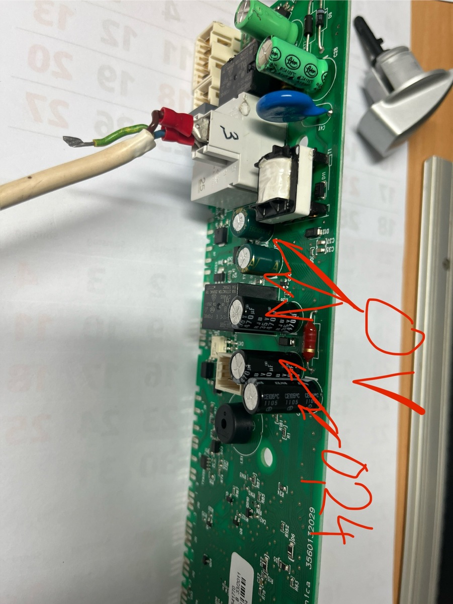

von Rico (rico8)
> hellgrünen?
An den schwarzen und dunkelgrünen Elkos habe ich 230V gemessen.
von H. H. (Gast)
Dann hast du Mist gemessen.
Lass da jemand mit wenigstens etwas Ahnung ran.
von Rico (rico8)
H. H. schrieb:
xD besser wäre es.

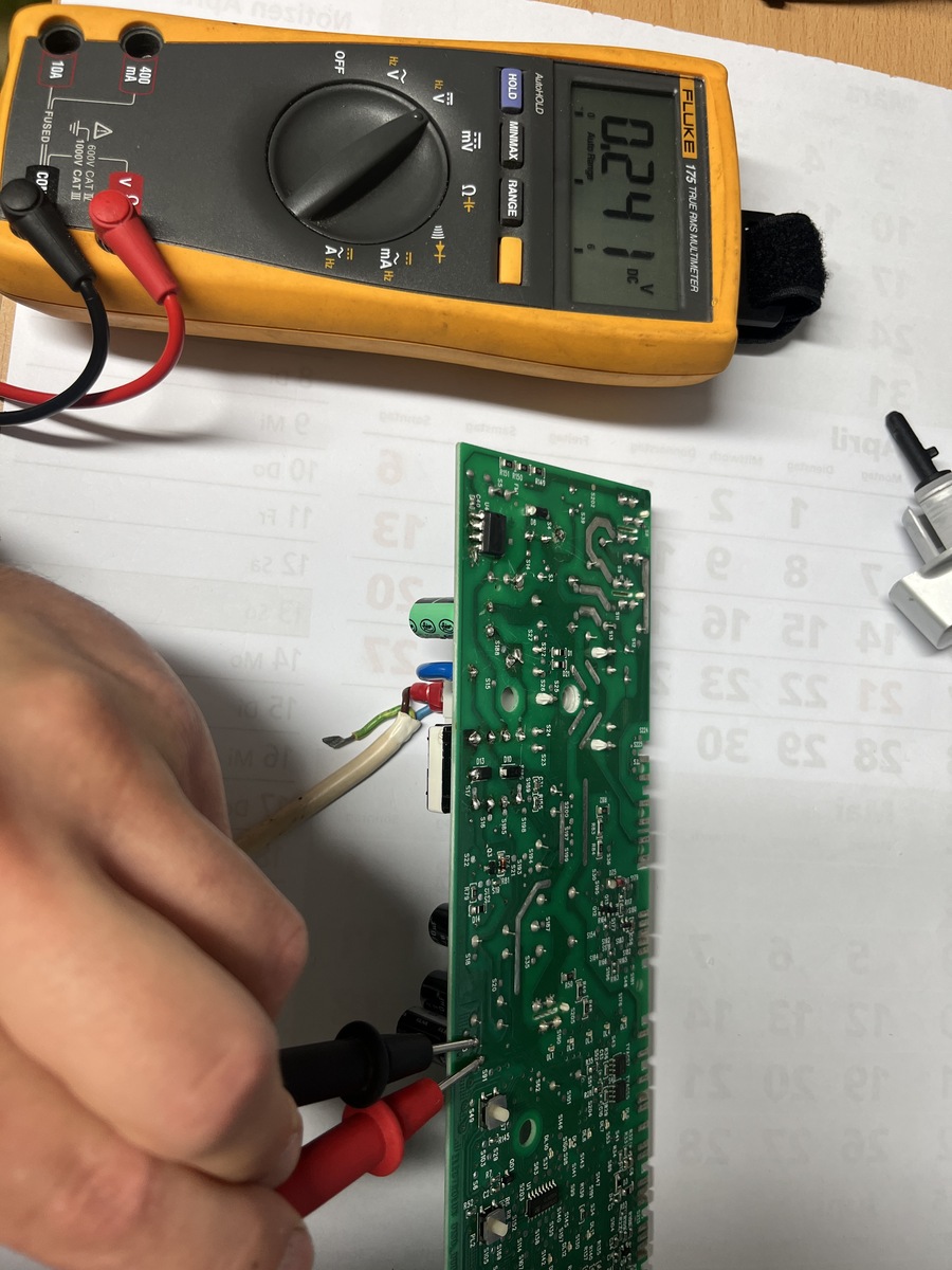

von H. H. (Gast)
Rico schrieb:
> H. H. schrieb:
> xD besser wäre es.
Grausam! Du müsstest an beiden Anschlüssen des Elkos messen,
gleichzeitig, und das im 20VDC Bereich.
Woher kommt die Idee gegen N oder L zu messen?
von Rico (rico8)
0,24 VDC
von H. H. (Gast)
Rico schrieb:
> 0,24 VDC
Und an den anderen?
von Rico (rico8)
2 x schwarzer Elko 0,24 VDC
1 x schwarzer Elko 0V
2 x dunkelgrüner Elko 0V
von H. H. (Gast)
Dann miss mal, mit gebotener Vorsicht, an einem der hellgünen Elkos.
Dort wären 325VDC zu erwarten!
von Rico (rico8)
313 VDC

Also läuft das Netzteil nicht.
Wo hast du den LNK305 gekauft?
von Rico (rico8)
H. H. schrieb:
> Rico schrieb:
>> 313 VDC
Den habe ich bei Ebay gekauft. Ich habe vorsichtshalber zwei gekauft,
falls ich einen beim Löten zerstöre.
Wie kommst du jetzt darauf, dass der LNK nicht funktioniert? Konntest du
das an den 12 Volt (325-313) Unterschied ausmachen? Soll ich nochmal
einen neuen LNK rein löten oder können wir diesen weiter Untersuchen.

von Rico (rico8)
H. H. schrieb:
> Rico schrieb:
>> Konntest du
> Nein.
Ohne dich weiter mit dem Thema zu belästigen, aber welchen Wert muss ich
an den hellgrünen Kondensatoren messen, damit ich weiß, dass der LNK
richtig funktioniert.

Das ist der LNK.
von Rico (rico8)
Bei der Diodenmessung des neuen LNK habe ich folgendes gemessen:
Pin 5 und Pin 7 ---> 0,53 VDC
Pin 5 und Pin 8 ---> 0,53 VDC
Pin 5 und Pin 3 ---> 0,53 VDC
Pin 5 und Pin 1,2,4 ---> 0L
Ergibt das Sinn?
von H. H. (Gast)
Rico schrieb:
> Ergibt das Sinn?
Nein.
Er braucht ausreichend Spannung, damit er funktionieren kann, 311V sind
völlig ausreichend.
Ob er dann wirklich funktioniert steht auf einem anderen Blatt.
Meine Geduld ist jetzt zu Ende.
von Michael B. (laberkopp)
Das ist gar nicht sicher
Die 0.24V könnten sein, wenn der andere Sekundärspannungskreis mit
seinen 0V kurzgeschlossen ist und der LNK dauernd in Strombegrenzung

von H. H. (Gast)
Der LNK ist eine Fälschung. Man kann die Schleifspuren deutlich sehen,
und die bei PI übliche Markierung für Pin1 fehlt.

Am SMPS-IC sieht man es nicht genau, fehlen da ein paar Pads an PIN 3,4
> und 8?
Ja, da fehlt ein bisschen Leiterbahn. Ich war beim auslösen etwas grob,
aber ich habe die Verbindung mit ein paar Kupferdrähten repariert. Ich
löten diesen sonst normal ab und mache die Verbindungen neu, aber morgen
früh kommen erstmal die Messwerte von den Dioden.

Ich vermute du könntest beim leiterbahn-flicken das ein oder andere Via
übersehen haben, so dass nun eine verbindung fehlt.
Beim Auslöten nie mit Kraft oder zu hoher Temperatur rangehen, besser
länger warten bis der Chip wirklich lose ist/ schwimmt.

Erstmal möchtest Du wohl ein IC beschaffen, was seine Funktion erfüllt:

Woher bekomme ich einen Originalen LNK305GN?
