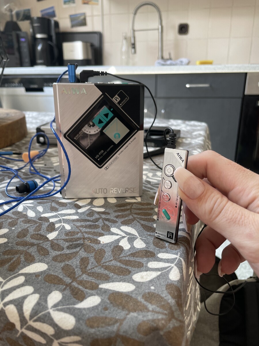

Ich habe oben genanntes Gerät von 1986 in Gang gesetzt. Es war das erste
in der Größe mit Mikroprozessorsteuerung und Fernbedienung. Es kann
Pausensuchlauf, Autoreverse und Auto Replay (Zurückspulen und bei
Bandanfang automatisch in Play übergehen). Durch die Miniaturisierung
wird das Gerät mit 2 AAA Batterien betrieben, die 1986 natürlich nicht
so doll waren, vor Allem nicht, wenn man die teuren Alkali Batterien
nicht bezahlen konnte.

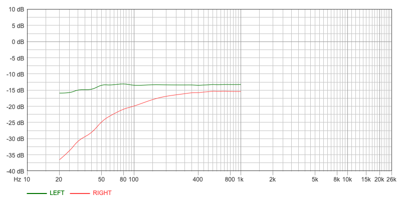

Das Gerät läuft jetzt jedenfalls innerhalb seiner Spezifikationen aber
ich bin nicht so ganz zufrieden. Wie die meisten Walkmans unterschlägt
dieser hier ziemlich viel Bass. Ich würde mal sagen unter 50 Hz ist
nicht mehr viel los, schlimmer noch: wenn die Batterien zur Neige gehen,
wandert der „Bass Lack“ noch weiter nach oben. In den 80ern hat das
vermutlich Niemanden gestört, jetzt aber schon. Ich habe außerdem das
Gefühl, dass es beim Zuschalten von Dolby noch schlimmer wird, gemessen
habe ich es nicht, aber im Vergleich zu meinen DD Walkmans von Sony, die
sauber und tief runter kommen klingt der Aiwa wirklich sehr flach.
Nun weiß ich, dass man durch das Tauschen der Endstufenkondensatoren den
Frequenzgang verbessern kann. Bei meinen DDs funktioniert das
hervorragend , denn ab dem DD II gehen die out of the box auch nur noch
bis 40 Hz runter.
Beim Aiwa hab ich deshalb die 220 µF Kondensatoren am Kopfhörerausgang
durch 560 µF Polymer ersetzt, was aber keine Verbesserung brachte. Es
muss also bereits im Preamp und evtl. Auch in der Dolby Schaltung ein
Flaschenhals sein.

von Gunnar F. (gufi36)
Guck dir halt die Koppelkondensatoren C11/C12 und C25/C26 an. Sollten
die an Kapazität verloren haben, kann der Bass darunter leiden. Ob du
damit aber an die 30Hz kommst, bleibt fraglich, ob der Tonkopf das
jemals hergegeben hat. Die Induktionsspannung sinkt mit der Frequenz.
von Tobias K. (tobias_k546)
@ Vanye R.
Ich habe ihn mit Alkali Batterien betrieben. Ich denke schon, dass es
speziell bei schwachen Batterien auf jedes Milliampere ankommt, wenn man
zusichern will, dass die Logik nicht anfängt zu spinnen und bei immerhin
2x20 mW Verstärkerleistung kann ich mir schon vorstellen, dass bei
Bassspitzen, wenn man etwas lauter hört schon mal was durcheinander
kommen kann. Was son Dolby Chip zieht, weiß ich nicht, aber mit der
Logik und dem Amp werden schon so 100 mA und mehr in den Spitzen
zusammen kommen und das ist ein ganzer Batzen, wenn Zink Kohle Batterien
auf dem letzten Loch pfeifen.

Also zum DD gibts Aufzeichnungen. Da ich meinen genau so umgebaut habe
kann ich das belegen. Ich habe allerdings grad kein funktionierendes
ungemoddetes Gerät… Ob das mit dem AIWA natürlich genau so geht, weiß
ich nicht, aber das hier kann ich genau so bestätigen:
https://fixyouraudio.com/tutorials/sony-wm-ddii-wm-ddiii-wm-dd30-wm-dd33-frequency-response-improvement-or-when-megabass-becomes-useless/

Das klingt nach ner konkreten Antwort. Ich werde die Tage erst mal
probieren, „normal große Elkos“ die ich rum liegen habe von oben
parallel aufs PCB zu löten und dann mal messen was sich ändert,
vielleicht erst mal nur einen Kanal, dann werden die Unterschiede ja
ganz klar deutlich. Ich werde dann einfach mal Messtöne im Bassbereich
aufnehmen und gucken ob sich der Falldown verschiebt und wie weit das
geht. Wenn die Ergebnisse gut sind, baue ich das Board noch mal aus und
tausche die Elkos gegen die höheren Werte. Ich muss wahrscheinlich eh
noch den Capstan in Vorwärtsrichtung ausbauen und evtl. tauschen, der
W&F ist zu schlecht, da komm ich so nicht dran, das geht nur bei
ausgebautem Board.
Wenn ich mit dem selben Kopfhörer Gerät A und B mit der gleichen Musik
vergleiche und beide nachweislich linear verlaufen, das eine Gerät aber
bei etwas unter 50 und das andere bei an die 20 Hz abfällt und das mit
20 deutlich hörbar mehr Fundament bietet, während das mit 50 im
Vergleich dünn und unvollständig wirkt und genau dieser Effekt auch bei
Geräten mit Kondensator Mod hörbar ist im Vergleich zu vorher, wo soll’s
denn dann sonst her kommen?
Kannst ja mal Kopfhörer aufsetzen, die tief runter kommen und dann mit
einem Equalizer den 32 Hz Regler abdrehen während du irgendwas
Elektronisches oder Hip Hop hörst. Ob dich das persönlich stört oder „ob
das sein muss“ steht auf nem anderen Blatt, aber dass deutlich hörbar
was fehlt und jeder Laie das definitiv hören kann ist einfach Fakt.
von Vanye R. (vanye_rijan)
> Ich verstehe nicht, was diese Jagd nach Bässen überhaupt soll.
> Schon bei 50Hz ist das menschliche Ohr sehr unempfindlich.
Du musst unterscheiden zwischen Leute die immer den BassBoost reinhauen,
also vorhanden Bass zwischen 0 und sagen wir mal 200Hz krass verstaerken
wollen und Leute die einfach nach unten mehr hoeren wollen. Das ist
etwas komplett anderes das nichts miteinander zutun hat!
> Mit Kopfhörern hat man auch kein richtiges Bassgefühl, denn die
> Tiefbässe hört man eher mit den Füßen, dem Bauch oder den Haarspitzen.
Das ist nicht ganz falsch, aber wie ich schon zweimal sagte mit dem
Audeze kommst du auch mit einem Kopfhoerer naeher dran. Natuerlich nicht
so gut wie mit einer guten Box!
> Die Hifi Industrie ist dabei in einer Zwickmühle, denn die Bässe sollen
> möglichst nicht so tief gehen, daß bei dem Mieter unter Dir die
> Deckenlampe schaukelt und die Gläser aus der Vitrine kippen. Die Boxen
> und Verstärker werden daher absichtlich begrenzt.
Das ist Unsinn. Du siehst ja in diesem Thread das es sehr wohl Geraete
gibt die das koennen. Es gibt sie nur nicht bei Aldi.
Was allerdings ein Problem sein kann ist die Abmischung. Vieles wird
sicher fuer einfache Anlagen von Durchschnittskunden abgemischt und dann
hast du bei mancher Musik halt wenige Tiefbass. Andererseits kannst du
aber auch total wummrig uebertriebenen Bass haben.
Deshalb kann man das nur bewerten wenn man einen kompletten Sweep
durchfaehrt und misst.
Das ist schon schwierig weil du bei beiden Geraeten niemals genau die
gleiche Lautstaerke hast und dein Gehirn es anders wertet. Dazu kommt
noch das gerade im unteren Bereich mehr Energie notwendig ist und die
Ausgangsstufen fuer den Kopfhoerer dort auch gaenzlich anders wirken
koennen. Man muss messen nicht glauben, hoeren, einbilden!
Vanye
So, ich habe jetzt mal C3, C11 und C25 von oben mit Standard Elkos mit
den empfohlenen Werten erweitert. Ich habe auch geguckt, was passiert
wenn man einzelne ablässt und wieder dran macht. Ich denke das Ergebnis
ist deutlich.
Rot=rechts, hab ich unberührt gelassen. Sorry für die 2 dB Versatz, ich
hab nicht so genau ausgesteuert. Da am Hochton Nichts zu bemängeln ist,
habe ich die Messung bei 1 kHz abgebrochen. Den Sweep habe ich mit einem
Technics RS-AZ7 mit eingemessener BASF Ferro Extra von 1994 bei etwa -15
dB aufgenommen, den Walkman habe ich auf 0 VU mit einem 400 Hz Dolby
Bezugsband eingepegelt.
Jetzt brauche ich nur noch passende Kondensatoren. Nach oben hin hab ich
höchstens 0,5 mm, die müssten schon von unten Dran Schätze ich, bis auf
C3 sind das aber flache SMD Bauteile, die aussehen wie Dioden. Die
dürfen auch nicht höher als 2 mm sein oder so. In dem Gerät ist verdammt
wenig Platz!
LG Tobi
Das Endergebnis kann sich sehen lassen. Kein Vergleich mehr zu vorher.
Allerdings hab ich irgendwo eine kalte Lötstelle oder einen Haarriss.
Als ich gestern bereits Alles zusammen gebaut und den Dolby Pegel und
die Geschwindigkeit abgeglichen hab (die nun auch voll in Specs ist)
fiel gelegentlich ein Kanal aus. Ich hab dann zum Xten mal Alles
auseinander gebaut und einige Stellen nachgelötet. im "provisorisch
zusammengesetzten Zustand" scheint es zu gehen…
Die Messung im Anhang ist con gestern, kurz vorm Zusammenbauen. Wo der
Falldown bei 2 kHz kommt weiß ich nicht. Klingen tut es gut. Man müsste
mal den ganzen Bereich messen, aber der Kopf ist ja auch nicht mehr ganz
taufrisch. Der Bass ist jetzt sauber und Dolby klingt gut, insofern
Solls mich nicht stören, solange der Wackelkontakt gefunden ist, es
passen jedenfalls Alle Teile bei zugeschraubtem Gerät, ohne die Mechanik
zu beeinflussen…
