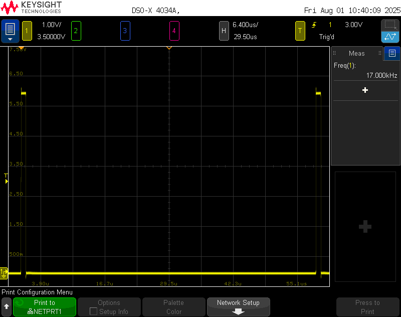

Leider nicht durchweg. Mein privates Siglent SDS2104XPlus gestattet zwar im "Timebase"-Menü die eingabe von beliebigen numerischen Werten, rundet sie dann aber aufs 1-2-5-Raster. Ebenso im Zoom-Mode.
Das dienstliche Tek MSO4034 hat ebenfalls nur eine diskrete Zeitbasis im 1-2-4-Raster, ebenso im Zoom-Mode. - Erstaunlicherweise hat dieses Scoe keine 1 ms/div-Zeitbasis sondern ausnahmsweise 800 µs/div an dieser Stelle. Warum auch immer?
Das Keysight DSO-X4034A vom Kollegen hat tatsächlich eine "Fine"-Einstellung in der Zeitbasis und gestattet je nach voreingestelltem Grobbereich Schritte von 0,5 ns/div.
Anbei mal ein Screenshot vom KS, mit etwas zu hoch eingestellter "Zeilenfrequenz" von 17 kHz und 6,4 µs/div, damit man beide "Synchronpulse" sehen kann. - Mein Siglent-Generator SDG2122X hat zwar ein Arbiträr-Signal, was sogar "TV" heißt, sieht mir aber nicht nach einem Fernsehsignal aus.
Wäre natürlich cool, wenn man ein Scope hätte, bei dem man 12,8 µs/div einstellen könnte, dann könnte man gerades und ungerades Halbbild nebeneinander darstellen.

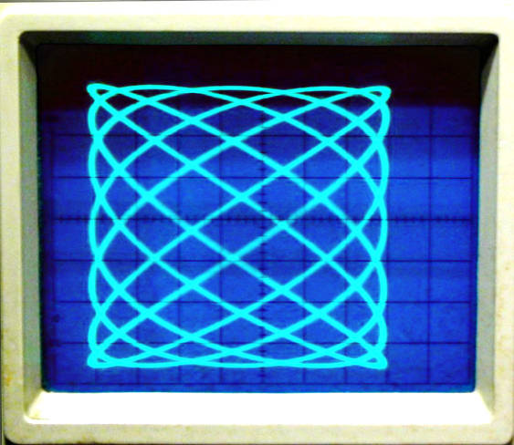

So nett Lissajousfiguren auch sein mögen, so wenig praktischen Nutzen haben sie. Kein Mensch mißt wirklich die Phasenlage oder Frequenzverschiebung damit! Sie sind wie Teslaspulen nur nette, elektronische Spielereien. Und jedes 08/15 Digitaloszi ist in Anwendungen mit Single Shot jedem Analogoszi um Größenordnungen überlegen. Das betrifft auch viele Sonderanwendungen mit Kurvenschreiber etc. Und mittels Digitaloszi über XYZ-Betrieb ein Videobild anzeigen zu wollen, ist nun Weiß Gott der dreifache Salto rückwärts!
#7919060
Als Schüler hab ich das auch mal mit großer Freude gemacht. Mein erstes richtiges Oszilloskop war ein Tek 7603 mit 7B53A, 7A18 7A13. Da war ein VGA - BNC Kabel eines alten Monitors eine große Versuchung. Irgendwie habe ich es ohne weiter Schaltungstechnik zu einem stehendem Windows95 Logo in grün geschafft. Mann hab ich mich damals darüber gefreut. Das ist nu aber auch schon mehr als 25 Jahre her. War nicht sinnvoll - aber toll.
#7919082
Mal ehrlich: Niemand hier behauptet, dass heute noch jemand beruflich oder für aktuelle uC Projekte mit Lissajous-Figuren Phasenlagen misst. Das Thema des Threads ist aber eine Hobby-Bastelei mit Vintage-Geräten – nicht der nächste Mixed-Signal-Job im Labor. Wer sein 20-MHz-Analog-Scope liebt, soll es nutzen; die Service-Handbücher aus den 70ern verlangen schließlich keine FFT-Taste.
Will man ein altes Radio abgleichen oder einen Klassiker originalgetreu nachbauen, hält man sich nun einmal an die damaligen Vorgaben – aus technischer Logik oder schlicht aus Spaß am Original. Genau darum geht’s hier: Hobby, Nostalgie und Learning by Doing. Wem das „zu unmodern“ ist, muss ja nicht mitspielen – aber anderen die Laune zu verderben, ist … sagen wir mal: sportlich.
Für aktuelle High-Speed-Digitalkram greife auch ich zum DSO im Single-Shot-Modus; Oder was meinst du warum dieses Zeug (und noch VIEL mehr) hier überhaupt steht. Lissajous-Figuren taugen da höchstens noch fürs Lehrbuch. Trotzdem lasse ich mir den X-Y-Mode nicht verbieten: Beim Debuggen von Analog-Stufen oder im Zusammenspiel mit Vintage-Hardware ist er nach wie vor praktisch – wenn auch die Ausnahme.
Unterm Strich: Jeder wie er will. Wer Spaß an 8-GS/s-Kisten hat, soll sie nutzen. Habe ja auch eine. Wer lieber mit Röhren-Scopes spielt, darf das genauso – ganz ohne schlechtes Gewissen.
Nö, Spass an der Sache, Hobby, vielleicht beschäftigen mit alter Technik wegen den Grundlagen...
Gruß Carsten
