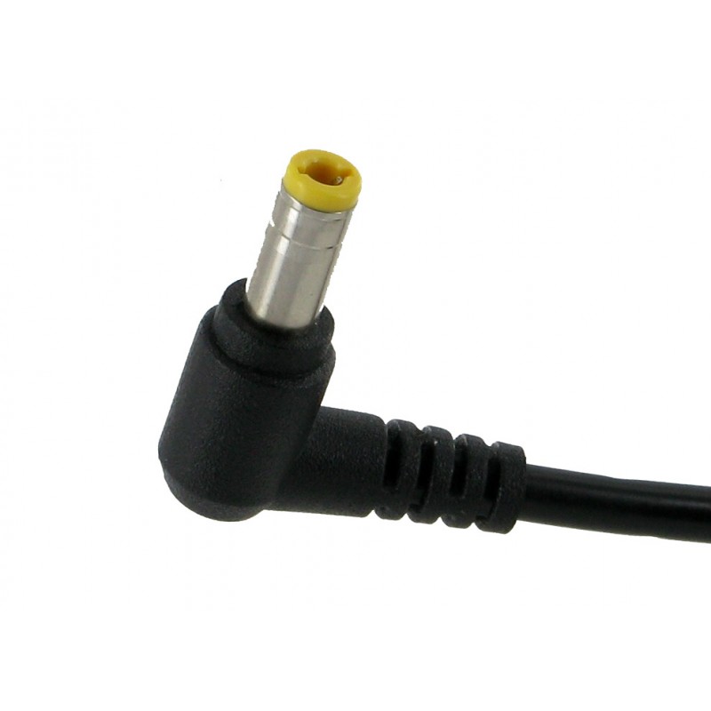

Kennt jemand das Protokoll für das Panasonic Ladegerät CF-AA64B3C bzw.
wie kann ich prüfen ob es eins hat? Ich will mir ein Ladegerät für das
KFZ basteln, da die es zu kaufen gibt mir zu teuer sind.

von Sebastian W. (wangnick)
Das Ding liefert 16V und max. 4A, oder? Versuch doch mal, das Notebook
entsprechend aus einem Labornetzteil zu versorgen, um zu sehen, ob es
ohne Protokoll geht.
LG, Sebastian
von Alexander (alecxs)
Also die LED für das Netzteil leuchtet. Allerdings tut sie das auch
schon bei 12V daher bin ich nicht sicher ob es funktioniert.
Stromaufnahme bei 16V ist 15mA. Ich lass den Akku mal über Nacht leer
laufen und teste morgen noch mal.
edit: Ich denke ich werde dieses hier kaufen.
https://www.aliexpress.com/item/4000783100299.html
Akku ist halb voll, Stromaufnahme bleibt bei 15mA. Lädt nicht.

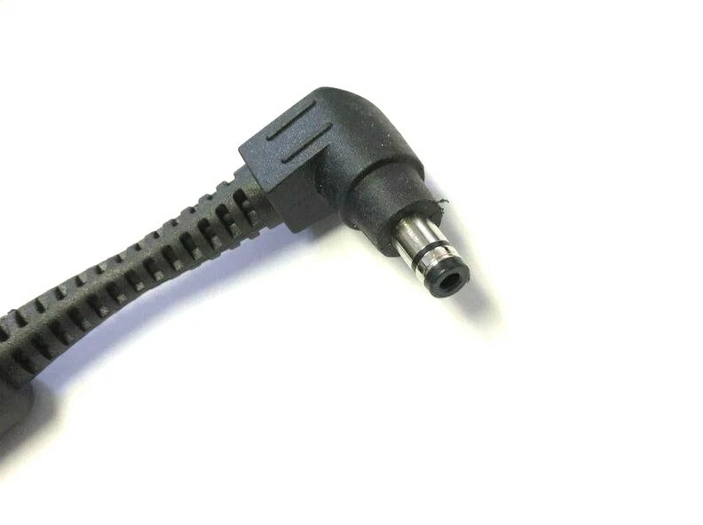

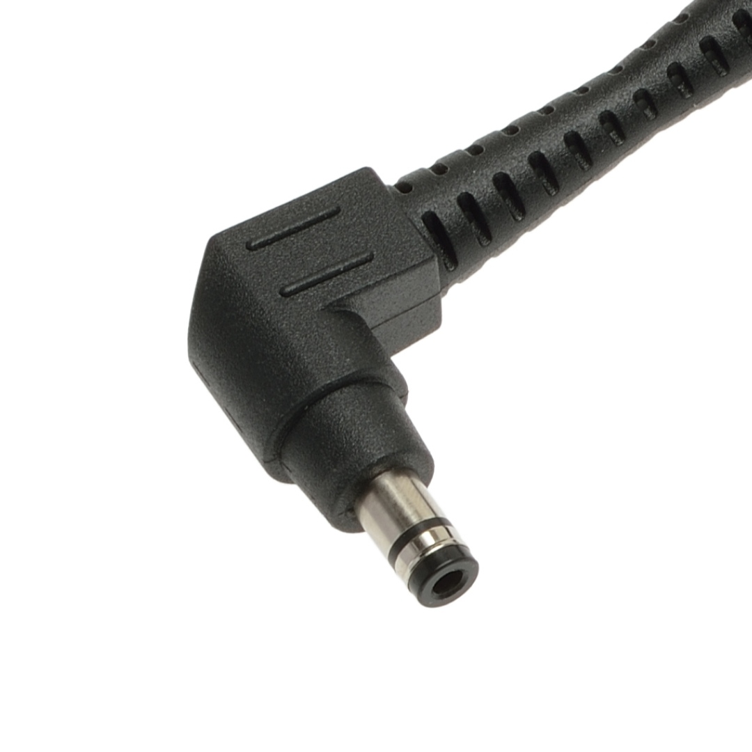

Ich glaube es liegt am Stecker der hat 3-Pins. Entweder ein 1-Wire Bus
oder ein Widerstand wird da verdongelt sein. Ich hab nur den 5.5/2.5
DC-Hohlstecker mit 2-Pins angeschlossen, das kann natürlich nicht
funktionieren.
Leider finde ich nicht mal den Stecker einzeln.
www.amazon.de/dp/B0CLXZDFNY

von Stefan W. (dl6dx)
Der erinnert mich an die japanischen "JEITA"-Stecker. Vielleicht kommst
du mit dem Stichwort weiter.
Leider kein Glück. Das wäre dann vom Durchmesser her EIAJ-04 aber den
finde ich auch nicht 3-polig.
Zwischen den äußeren beiden Kontakten messe ich ungefähr 750k (schwankt)
zwischen den anderen Kontakten gar nichts, nicht mal Spannung.
Je länger ich suche umso weniger finde ich. Es scheint überhaupt kein
Autoladegerät zu geben mit 3-Pins egal in welcher Preisklasse.
Hier passt zumindest 16V 4.06A und der Stecker, leider AC 230V.
https://eu.connect.panasonic.com/gb/en/toughbook/toughbook-accessories/cf-aa6413aegtd
Hier gibt's zwar auch kein Autoladegerät aber jede Menge Kabel.
https://lindelectronics.com
Auf AliExpress finde ich den AC 230V Adapter mit 3-Pins für € 25. Es
wird wohl auf einen Inverter hinauslaufen.

Ich möchte nicht undankbar sein aber wenn man sich die Stecker anguckt
sieht man die passen nicht. Bei dem zweiten steht zwar kompatibel mit
allen Toughbooks aber wenn man sich das letzte Bild anschaut scheint es
sich auch da nur um den 2-poligen Stecker zu handeln. Die Spannung passt
übrigens auch nicht.
Ich brauche 16V und 3-poligen 5.5/2.5mm Hohlstecker mit ID Pin.

> Hab ich nicht gekauft, da der Test mit nur 2-Pins mit Labornetzteil
Da ist doch aber der Thoughbook Adapter mit dabei?!
Ja der 2-Pin ist dabei. Der hat so einen kleinen Absatz/Verjüngung,
täuschend ähnlich.
Um das Protokoll vom ID Pin rauszufinden müsste ich mit dem Oszilloskop
an die Kontakte ran. Im eingesteckten Zustand nicht möglich. Vielleicht
hab ich irgendwann Lust mal alles auseinander zu schrauben. Ohne
passenden Stecker ist es aber auch sinnlos, und ich vermute mal es ist
billiger den abzuschneiden als irgendwo zu kaufen.
Ich habe jetzt doch die € 15 draufgelegt und den Inverter von XDZWATT
bestellt. Den werde ich mit in den Kofferraum legen.

von Harald K. (kirnbichler)
Kabel durchschneiden, sinnvolle Stecker/Kupplungen einbauen, alles nicht
möglich?
Mit so einem durchgeschnittenen Kabel hättest Du sogar schon die halbe
Miete für den Fall, daß da tatsächlich ein Protokoll mit dem Netzteil
stattfindet. Wenn da aber nur im vergossenen Stecker ein
Codierungswiderstand oder was auch immer ist, und das Kabel selbst nur
zweiadrig ist, ist der Drops auch schon gelutscht. Du hast dann nur das
lösbare Problem, brauchbare Stecker/Kupplungen in Dein
durchgeschnittenes Kabel einzubauen.
Dritte Möglichkeit, das Netzteil wird eingeschaltet indem man die beiden
äußeren Ringe kurzschließt. Mein Forscherdrang hält sich in Grenzen was
das zerschneiden von Originalzubehör angeht.
Alexander schrieb:
> Dritte Möglichkeit,
Vierte Möglichkeit wäre anderen Rechner gebraucht kaufen, der nur
zweipoigen Stromversorgunganschluss braucht:
Beitrag "[V] Lenovo Laptop x121e 12 Zoll"
Du hast mitbekommen dass es um ein Rugged Outdoor Touchpad geht?
Ich meinte außerdem die Möglichkeiten der Verdongelung mit 3-poligen
Stecker.

von Thomas Z. (usbman)
so war das eine zeit lang bei ACER (5.5mm/1.7mm) als die spezielle ECO
Netzteile für einige Modelle eingeführt haben. Hat sich nicht
durchgesetzt, war aber zumindest bei Acer kompatibel zum normalen
Stecker. Panasonic war schon immer für Sonderlocken bekannt.
Natürlich. Daher habe ich auch ein älteres Notebook verlinkt, was noch
robuster als der Durchschnitt war, und der Schaden nicht hoch wäre, wenn
es nicht lange überleben sollte.
Die einfachste Lösung wäre immer noch der 12DC-230AC-Lösung. Wenn das
Panasonic irgendwann sich verabschiedet für immer, dann kannst Du das
Teil für das nächste Gerät weiter verwenden.
