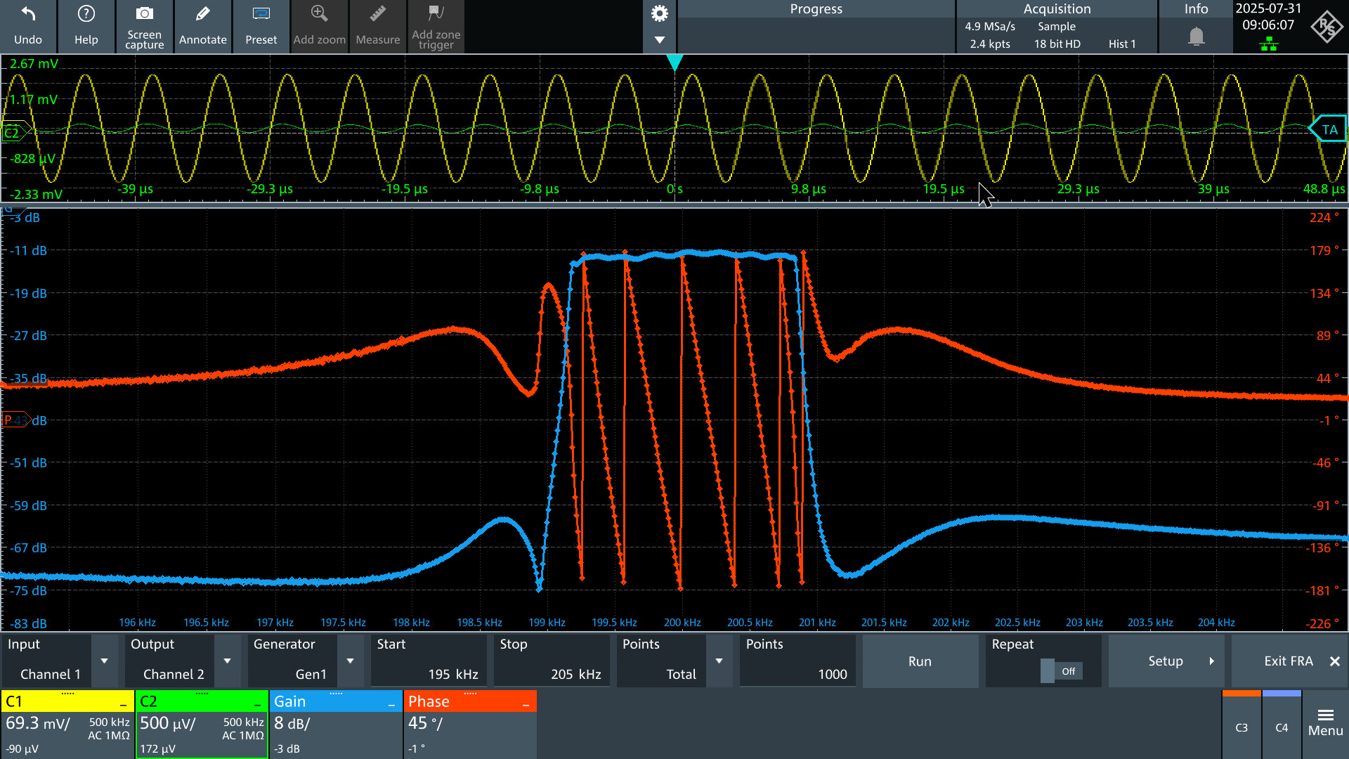

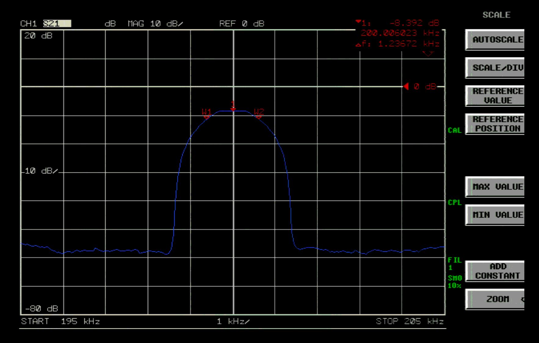

ich habe hier ein paar mechanische 200kHz ZF-Miniaturfilter auf kleiner Platine welche ich gerne ausmessen würde. Ich habe es auf der Arbeit mal mit einem Scope mit Frequenzganganalyse versucht und mit einem VNA. Am Eingang der Filterschaltung habe ich einen 2k Serienwiderstand eingefügt, am Ausgang für die Messung mit dem VNA einen 2k7 Serienwiderstand und für die Messung mit dem Scope einen 2k7 Abschlusswiderstand (weil 1M Eingang). Allerdings sehen die Messungen unterschiedlich aus. Wie wäre ein korrekter Messaufbau um gültige Ergebnisse zu bekommen? Danke.

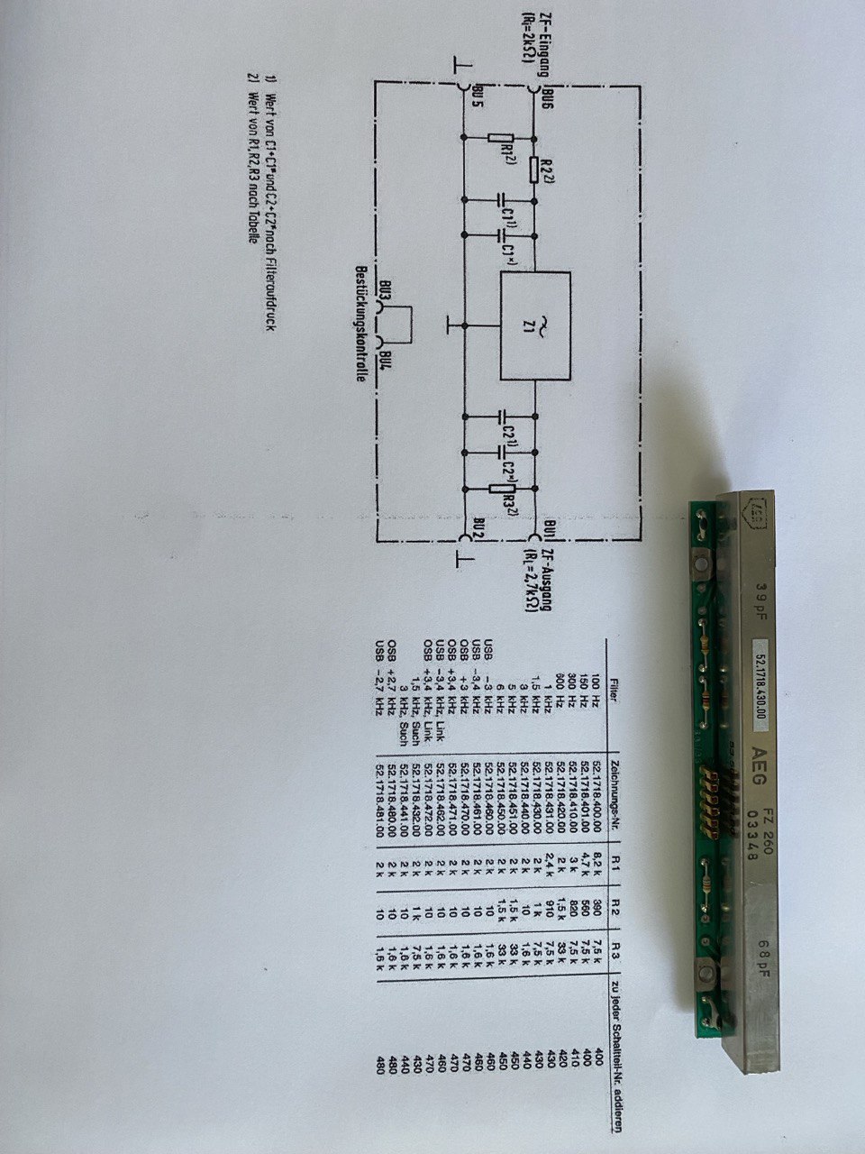

Die Filter sind auf einer kleinen Platine mit den passenden Cs und Rs verbaut, siehe Anhang. Dank.

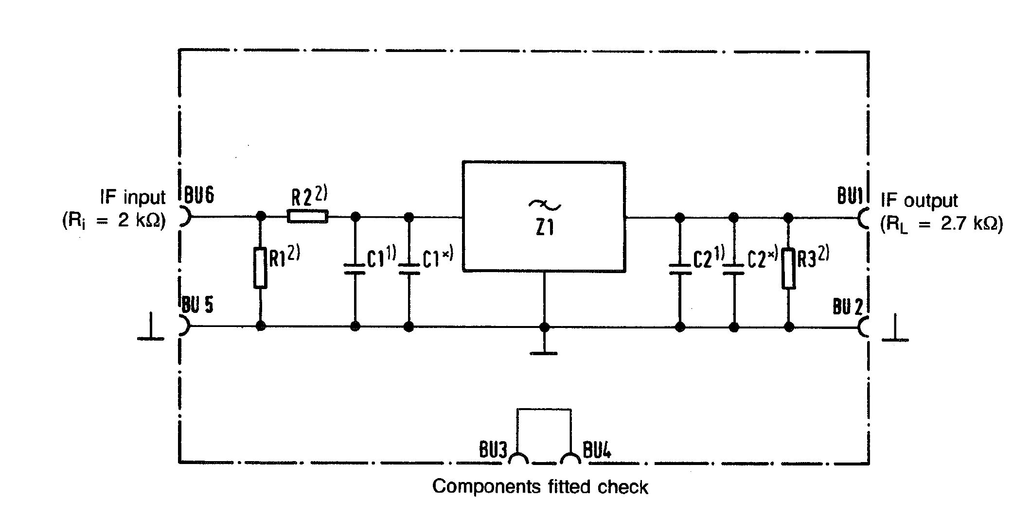

Der Messaufbau ist dann korrekt, wenn das Filter an Ein- und Ausgang den Widerstand sieht der im Datenblatt angegeben ist. Wenn die Quelle und die Last so schon diese Impedanz hat, braucht man nichts weiter zu machen. Wenn nicht, muß man das mit zusätzliche Widerstände korrigieren, oder mit Übertrager transformieren. Wenn man das nicht macht, hat man im Durchlassbereich eine starke Welligkeit. Bei richtiger Anpassung ist die Welligkeit am geringsten. Das gilt so auch bei andere Filter, Piezo-Filter oder auch Spulenfilter wenn da mehrere Schwingkreise hintereinander sind.

Das sollte passen, die Filter sind auf Platinen mit den entsprechenden Cs und Rs verbaut, siehe Schaltbild oben. Ich verstehe dass so, dass das Filter (oder besser gesgt die Filterplatine) eine Quelle mit dem Innenwiderstand von 2k sehen möchte und ausgangsseitig mit einem Lastwiderstand von 2.7k abgeschlossen sein möchte.
Das sieht nach einem ZF-Filter aus einem E1800 RX aus. 2k Quellwiderstand und 2.7k Lastwiderstand schließen das eigentliche Filter, zusammen mit der auf der Platine schon vorhandenen Beschaltung, korrekt mit 2k||xxpF ab.
Beim mit dem Oszi aufgenommenen Bode-Plot fehlt es etwas an Dynamikbereich, ist aber deutlich näher an der Realität dran im Vergleich zur Messung mit dem VNA. Man sieht die hohe Selektivität mechanischer ZF Filter und den typ. eckigen Amplitudengang. Bedenke aber dass die Eingangskapazität eines 1M Tastkopfes mit typ. 120pF die Messung etwas verfälschen dürfte.
