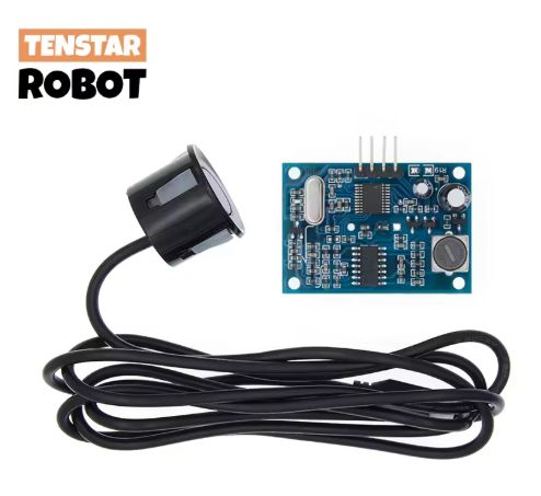

von Hadmut F. (hadmut)
Florian E. schrieb:
> Es geht mir tatsächlich auch erstmal nur ums "Herantasten":
Dann bestell das ali teil dass ich verlinkt habe.
Günstiger kommst du nicht an wasser transducer und funktionierende
elektronik.
Auslesbar seriell, puls oder I2C.
Grössere transducer sind für inbord montage.
Anleitung:
https://www.fabian.com.mt/viewer/42585/pdf.pdf
von Rainer W. (rawi)
Hadmut F. schrieb:
> https://de.aliexpress.com/item/1005005995118143.html
"Wasserdicht" und "Unterwasser" sind verschiedene Dinge.
Die akustische Impedanz passt nicht für Unterwasserankopplung.
Unsinn, das wird nichts.

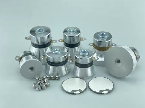

Ist ein scheibenförmiger piezo wandler im wasser besser?
Oder braucht es einen massiven konus mit gegengewicht wie das die
ultraschall reinigungsgeräte haben?
