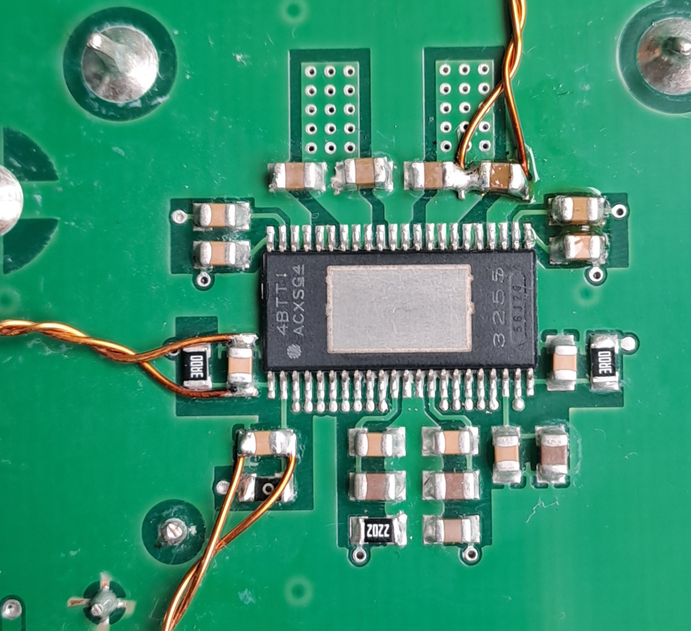

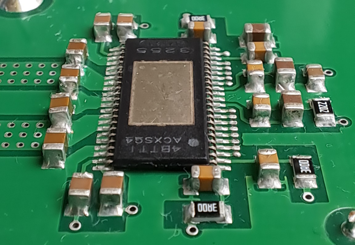

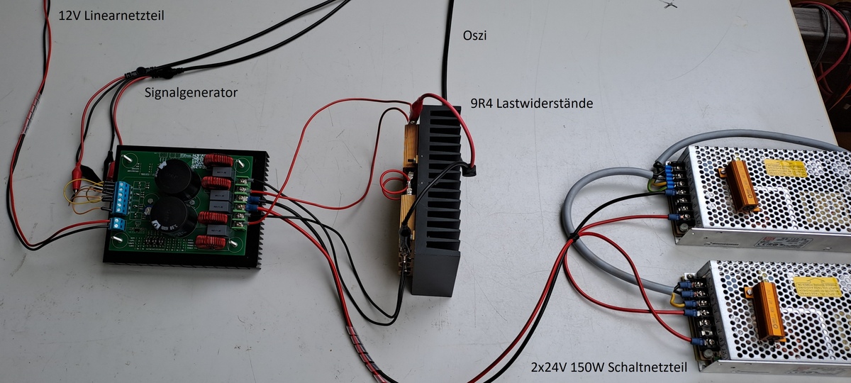

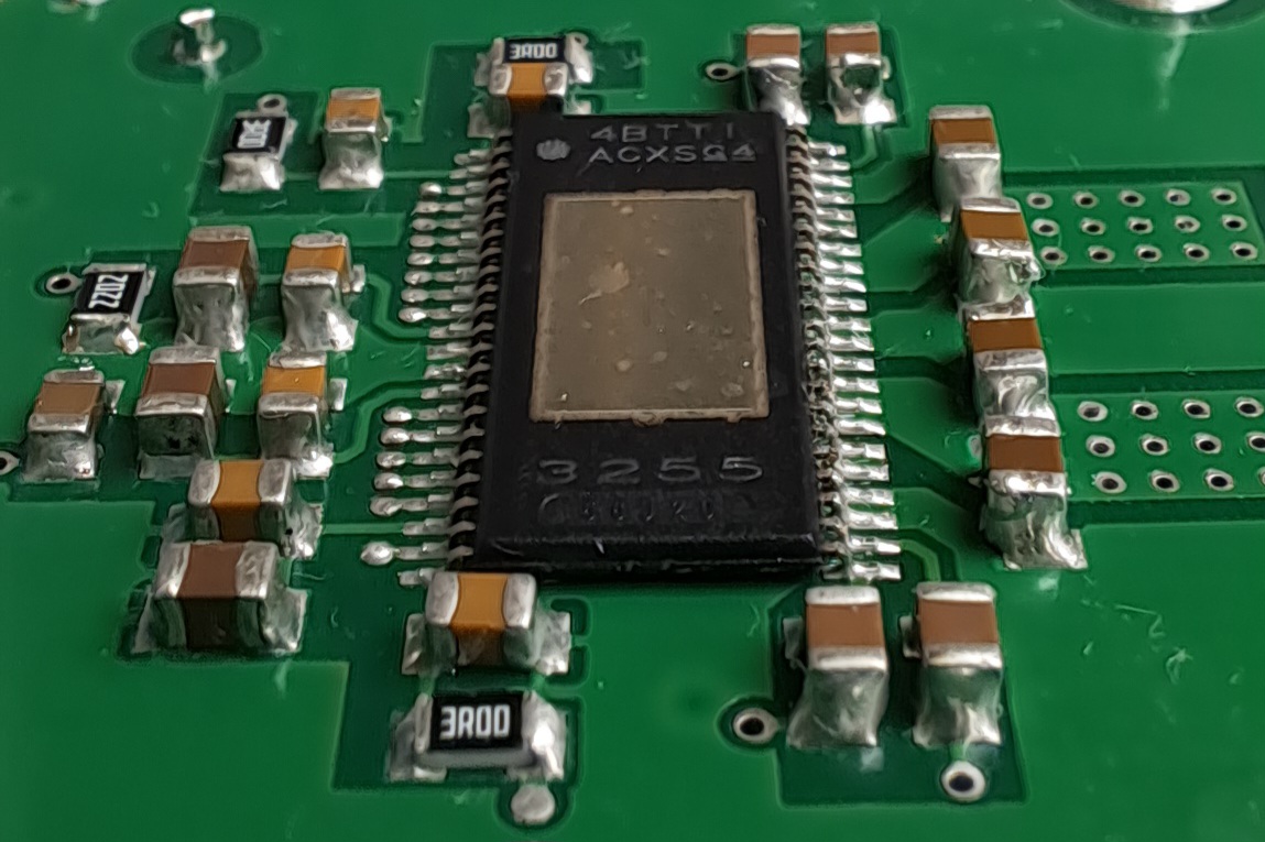

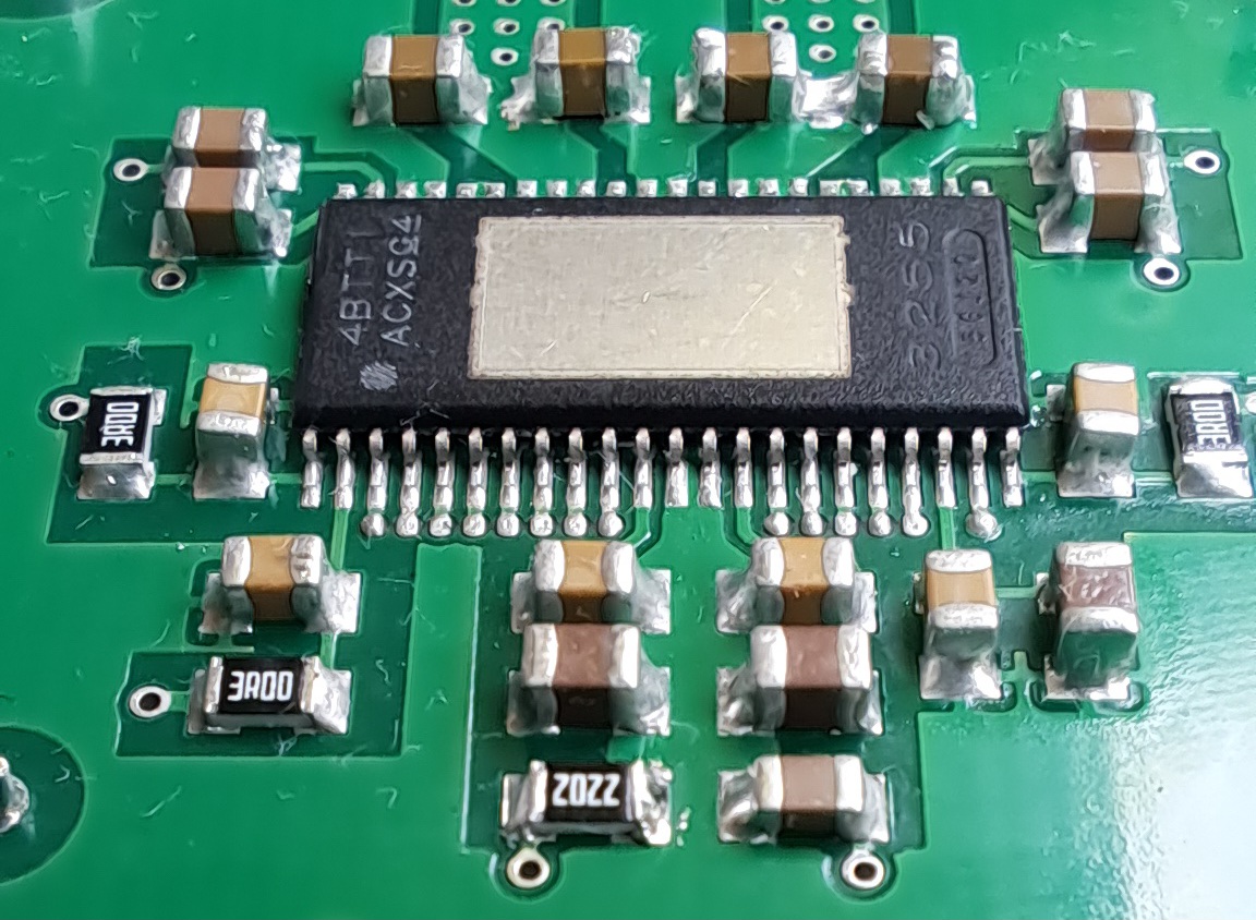

ich bastel an einer Platine mit TPA3255. Schaltplan, Layout und Bilder
vom Aufbau sind im Anhang.
Der TPA3255 ist auf 2x BTL und 450kHz eingestellt.
Versorgungsspannung 48V kommt von zwei Schaltnetzteilen Meanwell
RS-150-24 in Reihe. Die 12V von einem linear Netzteil RNG-1502.
Die beiden Audio Eingänge vom TPA3255 sind gebrückt und differentiell am
Signalgenerator, 1kHz, 1Vrms.
Audio Ausgänge an jeweils 9R4 Lastwiderstand, gleiches Verhalten bei
4R7.
Die Filter am Ausgang sind: MA5172-AE
(https://www.mouser.de/ProductDetail/Coilcraft/MA5172-AE?qs=ZYnrCdKdyedMvVvFAobk3w%3D%3D)
und R75II41004040J
(https://www.mouser.de/ProductDetail/KEMET/R75II41004040J?qs=MdJgNetHbflcV5P%252BiV6cbg%3D%3D)
Alle Bauteile sind von Mouser oder LSCS.

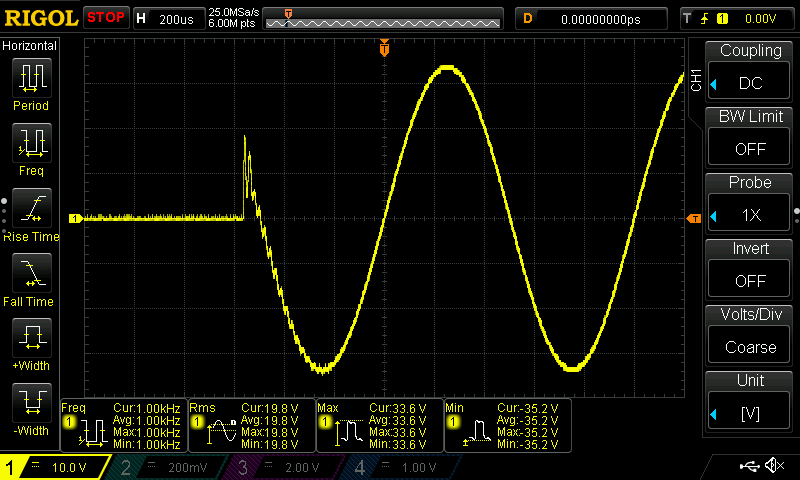

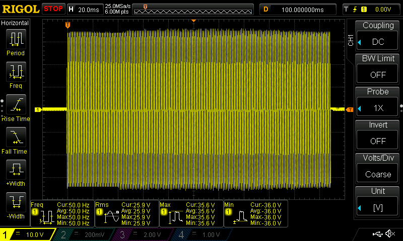

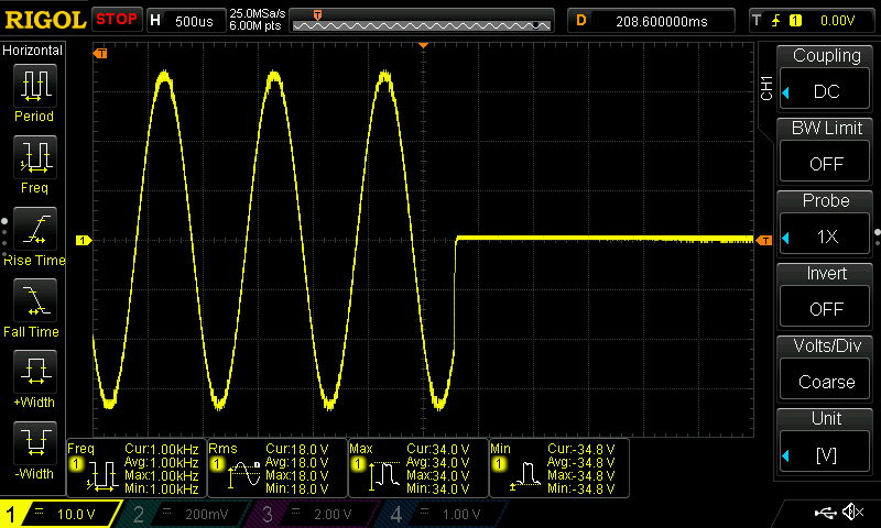

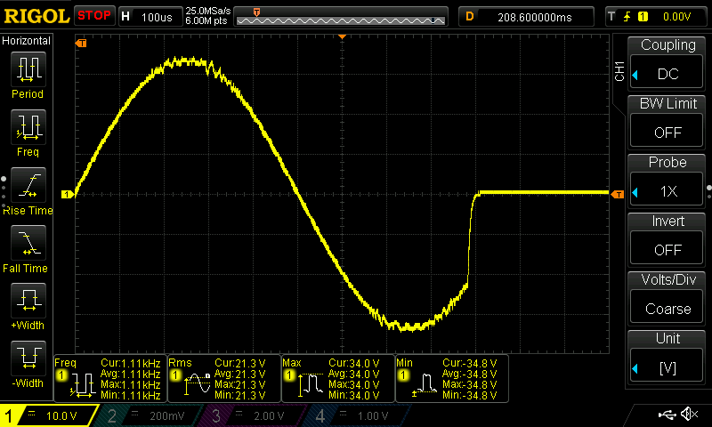

Nach ca. einer Sekunde schaltet der TPA3255 seine Ausgänge ab und die
Fault LED leuchtet. Nach einem Reset gehts wieder für eine Sekunde und
der TPA3255 schaltet wieder ab. Oszibilder von einem Ausgang im Anhang.
Bei kleineren Amplituden funktioniert alles, der Kühlkörper wird nicht
warm und wenn ich Lautsprecher anklemme höre ich keine Störgeräusche.
Ich habe die bootstrap Kondensatoren von 33n auf 100n erhöht, das wurde
im TI Forum vorgeschlagen
(https://e2e.ti.com/support/audio-group/audio/f/audio-forum/1196004/tpa3255-fault-shutdown).
Hat aber nichts gebracht.
Hat jemand eine Idee was ich noch messen oder testen könnte?
Grüße
Niklas

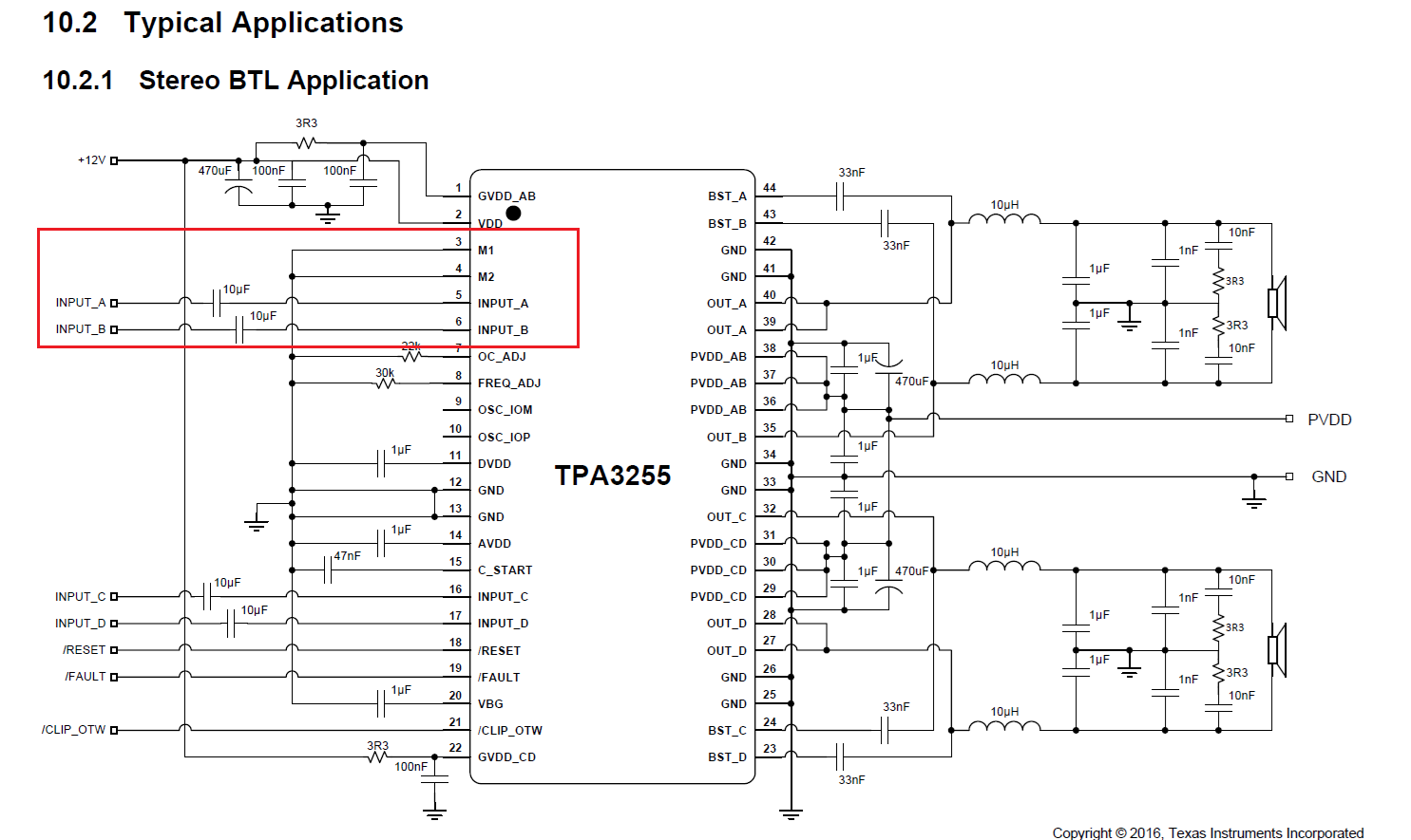

von Dennis S. (whiterussian)
ich bin KEIN Analogtechnik Mensch, mir ist nur aufgefallen dass:
Versorgung an Pin 2 nicht über einen Widerstand läuft im Schaltbild:
https://www.ti.com/lit/ds/symlink/tpa3255.pdf
Seite 22.
und an Pin 1 und 22 ist 3R3 und nicht 3R0 aber ich habe mir dazu auch
noch kein einziges Detail weiter angehen...

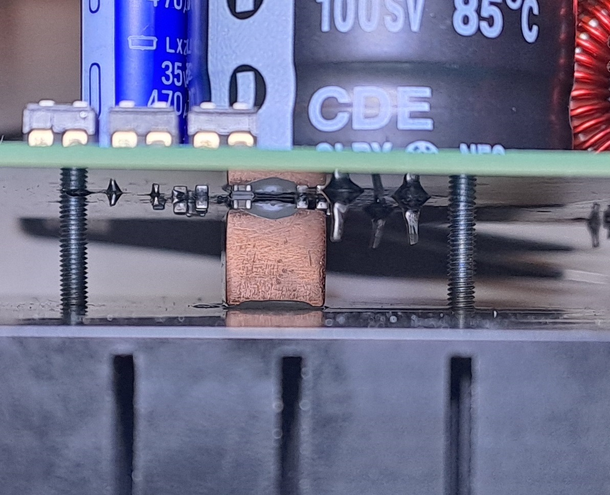

von Mark S. (voltwide)
Ohne Kühlkörper wird der einfach thermisch abschalten.
Mach mal denselben Test ohne dummy-Last.
Und schau Dir mal die Verlustleistung bei 48V an, der wird auch schon im
standby heiß. Einfach mal den Finger drauf halten!
Edit: Ich sehe gerade dass es doch wohl einen KK gibt.
Wie gut ist der Wärmeübergang?

Übrigens hat in Figure 30 die Drossel nicht grundlos 15 statt 10µH im
Schaltplan.
Nachschauen sollte man um wieviel an Pin2 die Spannung während des
Betriebes schwankt.
Ich habe über den kompletten IC einen Kupferblock mit 10mm Höhe. Sicher
nicht ideal aber für einen Test hatte ich das als ausreichend angesehen.
An 800mVrms Input funktioniert es dauerhaft. Das sind laut Oszi 18,6Vrms
an der 9R4 Last, also immerhin knapp 37W pro Kanal. Wenn ich die
Eingangsspannung dann ein bisschen höher drehe schaltet er ab.
Ohne Last schaltet der Chip nicht ab.
> Schaltplan.
Ich hab den Chip auch im BTL Modus, Figure 29
Deine anderen Punkte werde ich dann testen.

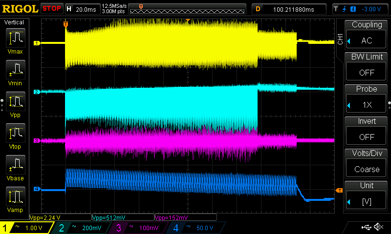

> Betriebes schwankt.

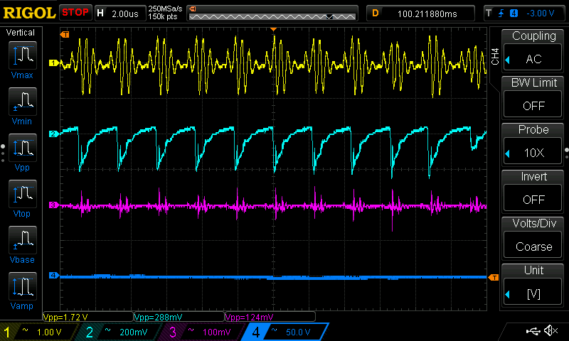

Alles AC gekoppelt gegen Masse gemessen:
Kanal 1 Gelb: 48V PVDD - Pin 29,30,31 - 2,24Vpp
Kanal 2 Grün: 12V GVDD - Pin 1        - 512mVpp
Kanal 3 Lila: 12V VDD  - Pin 2        - 152mVpp
Kanal 4 Blau: Eine Seite des BTL Audio Ausgangs gegen Masse, zum
Triggern

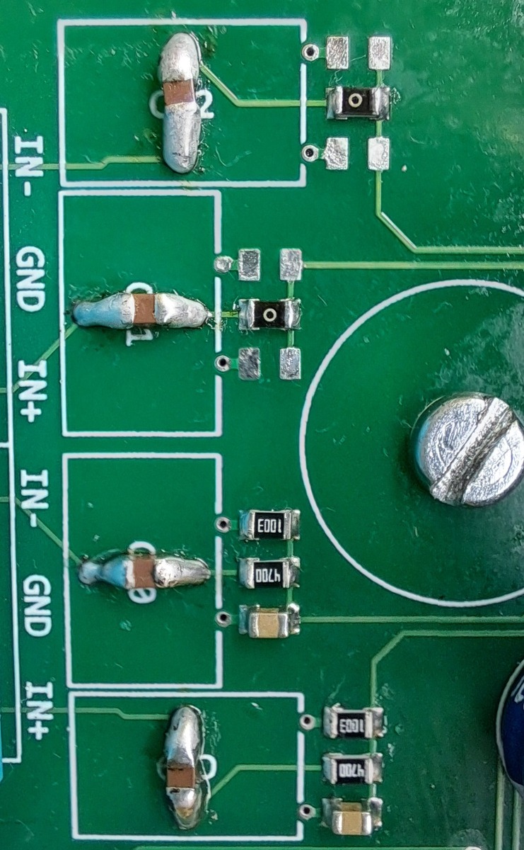

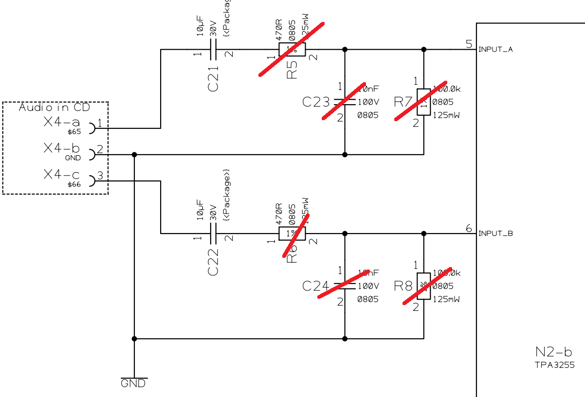

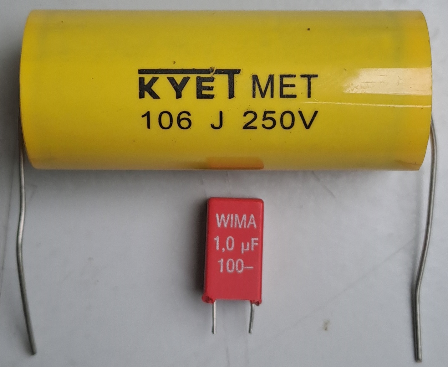

Was sind C21+C22 für Typen?
von Niklas (niklas_djkfghs)
Vorgesehen im Layout habe ich MKS2, sind allerdings noch nicht
angekommen.
Deswegen ist jetzt ein 25V X7R MLCC verbaut.
Wegen deinem Kommentar habe ich dann mal mit anderen Typen und Werten
getestet und jedes Mal eine andere Zeit bis zum Abschalten bekommen.
Dann habe ich auf Verdacht die Eingangsbeschaltung (R5, C23, R7)
entfernt, also nur 10µF direkt auf die Eingänge des TPA3255, und jetzt
funktioniert es!
Vielen Dank an alle für die Hilfe :-)
Den Widerstand von Eingang nach GND hast Du wohl selbst spendiert, in TI
apps wirst Du ihn nicht finden. Die Eingänge werden über internen
auto-bias vorgespannt und dürfen nür kapazitiv angekoppelt werden.
von Gregor J. (Firma: Jasinski) (gregor_jasinski)
> funktioniert es!
Hätte man es nicht gleich nach Datenblatt machen können? Quasi in allen
Schaltplanvorschlägen dort wird das so ohne alles und nur über die 10µF
gemacht – intern wird wohl eine virtuelle Masse (nötiges
Arbeitspotential) bereitgestellt, mit dem Widerstand wird diese Spannung
nach (einer gewissen RC-Zeit) so verändert, dass die Schutzschaltung
eingreift und alles abschaltet. Ohne Eingangssignal kann man diese
DC-Spannung an den Eingängen vermutlich auch nachmessen.
Nein, hätte man nicht.
Das Problem ist gelöst, Mark S. hat meinen Fehler freundlich erklärt.
Dass du nochmal nachtrittst ist unnötig.
Ist es bei den Pins mehr oder weniger?
PVDD_AB: 36, 37, 38 PVDD supply for half-bridge A and B
Wobei die Spannungseinbrüche bei der "kleinen Leistung" mit 2,24V mir
etwas hoch erscheint.
Vermutlich sollte das noch ein Tiefpass am Eingang sein. Zuhause gibt es
noch einen tragbaren CD-Player, wo noch Ripple der D-A-Wandlung
durchkommen. Mit der Taktfrequenz der Class-D Endstufe sind leise
Pfeiftöne am Ausgang hörbar.
Klar, dass das eine Art Tiefpass sein sollte – man wollte es verbessern,
indem man sich das entweder selbst ausgedacht oder irgendwo aus einem
Forum (von einem vermeintlichen Guru) oder einer anderen Schaltung
genommen hat, nur leider dabei nicht berücksichtigt, dass dort
vermutlich eine symmetrische Spannungsversorgung vorlag und somit jetzt
hier der Bezugspunkt der Masse völlig falsch ist, denn die Schaltung
läuft trotz quasi Differenzeingänge in den Schutzmodus. Bei
symmetrischer Spannungsversorgung hätte es vielleicht noch funktionieren
können, aber auch dort sollte man sämtliche DC-Anteile an den Eingängen
mit Kondensatoren abschneiden, sofern in den Schaltplänen der Hersteller
nicht explizit etwas anderes als erlaubt gezeigt wird, denn manche
Audioverstärker mögen das nicht, weil sie am Eingang doch nicht so exakt
symmetrisch arbeiten, d.h. ein gewisser Offset immer bauartbedingt
vorhanden ist.
