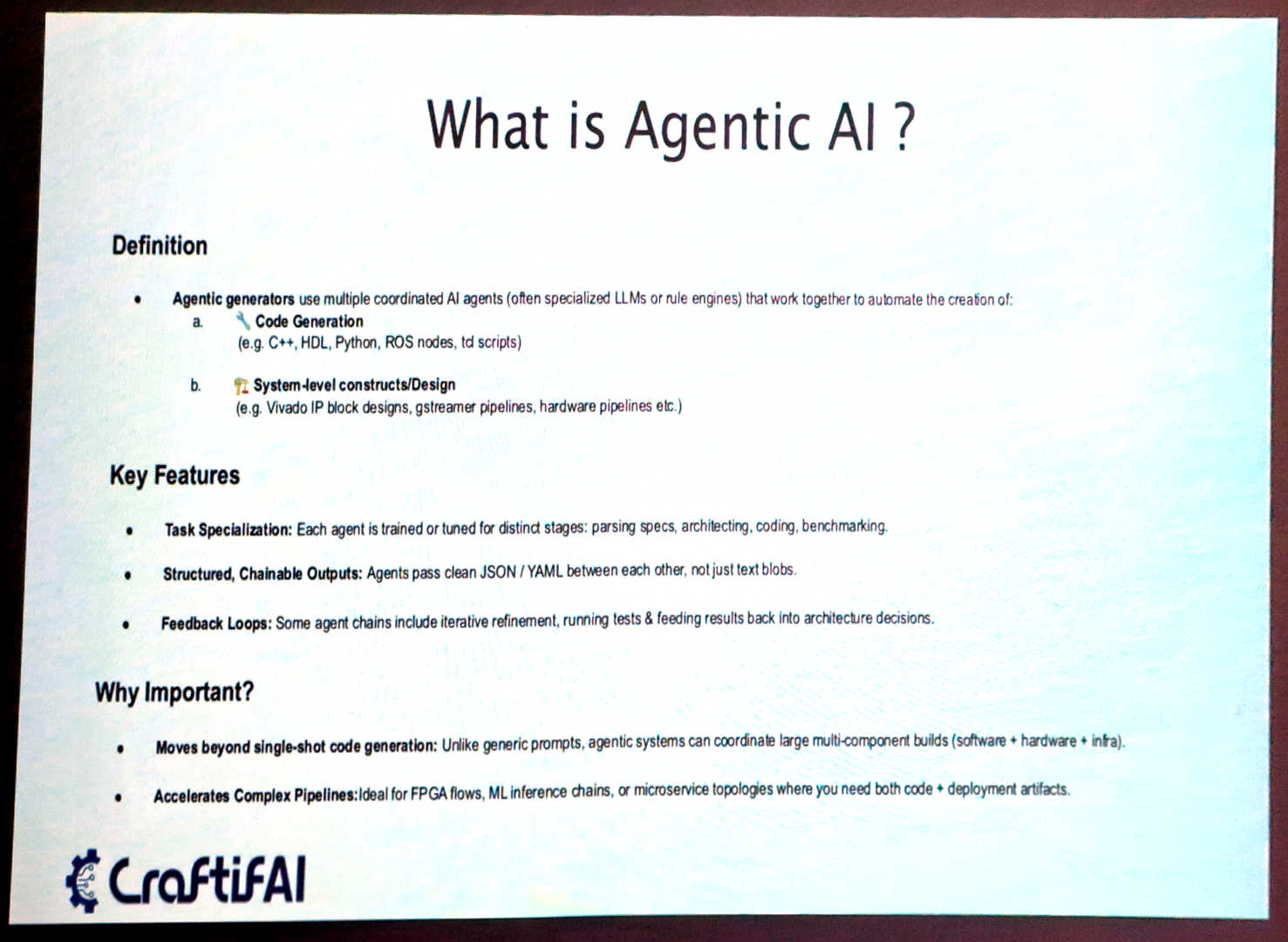

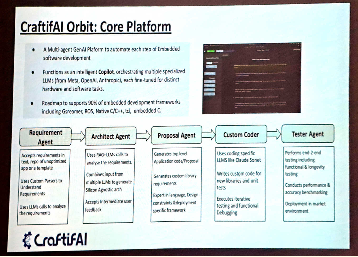

(Firma: Starfleet) #7918677
dass es bald solche Entwicklungssysteme gibt
hab mal zwei Folien aus dem besagten Vortrag ( Beitrag "Re: vscode Github Copilot soll code "wie bei uns üblich" generieren" ) angehangen, damit besser illustriert ist wie man eine Entwicklung mit AI aufziehen könnte.
Und das "Copilot" dafür eher ungeeignet ist, jedenfalls im Profibereich, zur Freizeit-Bespassung mag Co-Pilot geeignet sein.
