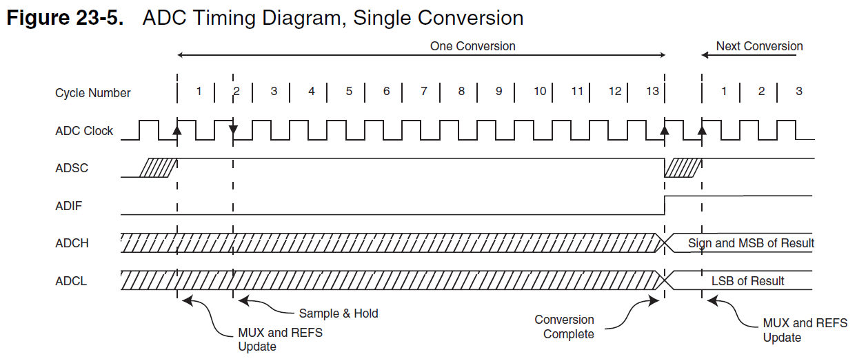

von Rainer W. (rawi)
StefanK schrieb:
> Wichtig ist mir, dass das Hauptprogramm nicht warten muß, bis der AD die
> Wandlungen beendet hat.
Das Hauptprogramm muss nicht warten. Es kann während dessen beliebigen
anderen Aktionen nachgehen und dann mit einem Interrupt auf das ADIF
reagieren.
Was dein "so schnell wie möglich" betrifft, hast du mit einem ATmega328
das Problem, dass er nur einen einzigen ADC besitzt, d.h. du kannst den
Kanal sowieso erst umschalten und die nächste Messung starten, wenn die
erste Wandlung fertig ist. Parallele Messung ist damit nicht möglich.
Die Wandlungszeit beträgt 13 ADC Clock Zyklen, da lässt sich nichts dran
abkürzen, wenn du die volle Auflösung nutzen möchtest.

von Sherlock 🕵🏽‍♂️ (Gast)
Wenn die ISR ausgeführt wird, ist der ADC schon mit der nächsten Messung
beschäftigt. Wenn die ISR den Kanal nun wechselt, gilt das erst für die
danach folgende Messung (die übernächste).
> nächsten Messung beschäftigt.
Im 'Single Conversion Mode'?
  Na, Stefan Frings ...

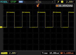

> Konvertierung nach Aktivierung des ADC.
Das kann ich nicht bestätigen. Siehe Anhang. Arduino UNO mit ATmega328P.
Ich messe 38,459kHz am Testpin PB0. Das macht 76,918 KHz ISR-Frequenz.
x13x16=16MHz. D.h. jede Messung braucht wie im Datenblatt beschrieben 13
ADC-Takte. Und das mit Wechsel des ADC-Kanals nach jeder Messung. Das
Testsignal ist sogar jitterfrei (auch durch Nutzung von sleep_mode()).
Mit Single Shot Betrieb und Neustart per CPU in der ISR kommt man nur
auf 29,4099kHz am Testpin, weil der ADC ja halt ein paar Takte inaktiv
ist, bis die ISR angesprungen der ADC neu gestartet worden ist.

von Falk B. (falk)
S. L. schrieb:
> Erstmal Danke - das Programm (hatte ich völlig übersehen) ist ja sehr
> kompakt.
> Sehe ich das richtig: der ADC-Kanal wird mitten im 1. ADC-Takt
> umgeschaltet?
Nö. Das MUX-Register wird mit dem neuen Kanal geladen. Das hat aber in
dem Moment keinen Einfluß auf den laufenden ADC-Vorgang. Denn der Wert
wird beim Start intern in einen "unsichtbaren" Speicher übernommen und
die MUX damit eingestellt.
Siehe Datenblatt, ADMUX.
"If these bits are changed during a conversion, the change will not go
in effect until this conversion is complete (ADIF in ADCSRA is set)."
"The MUXn and REFS1:0 bits in the ADMUX Register are single buffered
through a temporary register to which the CPU has random access. This
ensures that the channels and reference selection only takes place at a
safe point during the conversion. The channel and reference selection is
continuously updated until a conversion is started. Once the conversion
starts, the channel and reference selection is locked to ensure a
sufficient sampling time for the ADC."

Peter D. schrieb:
> Und Single Conversion braucht dann
> eben einen ADC-Takt mehr (14 bei 16MHz / 128).
Warum? Man braucht etwas mehr Zeit, weil man die Wandlung 'von Hand'
starten muss, aber doch keinen ganzen ADC-Takt, oder?
von Peter D. (peda)
Bei Single Conversion ist der ADC-Teiler durchlaufend, bei Free Running
erfolgt durch die Triggerquelle ein Reset, daher sind es 13,5 Takte.
von Falk B. (falk)
Falsch. Im Free Running Mode ist der ADC-Takt durchlaufend und jede
Wandlung benötigt EXAKT 13 ADC-Takte und es gibt keine Lücken. Beim Auto
Trigger Modus mit einer anderen Quelle (also nicht Free Run) wird der
ADC-Vorteiler zurück gesetzt, was praktisch 0,5 Takte Zusatzverzögerung
bedeutet. Bei Einzelwandlungen ist der ADC-Takt auch durchlaufend, dann
hat man aber prinzipbedingt immer mindestens einen ADC-Takt Lücke
zwischen Wandlungen. Steht alles im Datenblatt, wenn gleich der Free Run
Modus in der Tabelle fehlt, denn der ist, wenn gleich auch als ein Auto
Trigger Modus bezeichnet, anders!
Zusammenfassung:
Free run: 13 Takte Wandlungszeit, lückenloser Betrieb
Single conversion: 13 Takte Wandlung, min. 1 ADC-Takt Lücke, 0-1Takt
Jitter zwischen Setzen von ADSC und Begin der Messung!
Auto Trigger: 13,5 Takte Wandlung, min. 1 ADC-Takt Lücke, jitterfreier
Start der ADC-Messung (naja, +/-1 CPU-Takt, wenn die Triggerquelle von
außen kommt, z.B. der Komparator. Interne Triggerquellen sind
jitterfrei)
von Florian (flori_n)
Danke.
Lustigerweise habe ich beim AVR-ADC (bei Single-Conversion) immer mit 14
Takten gerechnet, aber wusste nicht mehr, warum.
