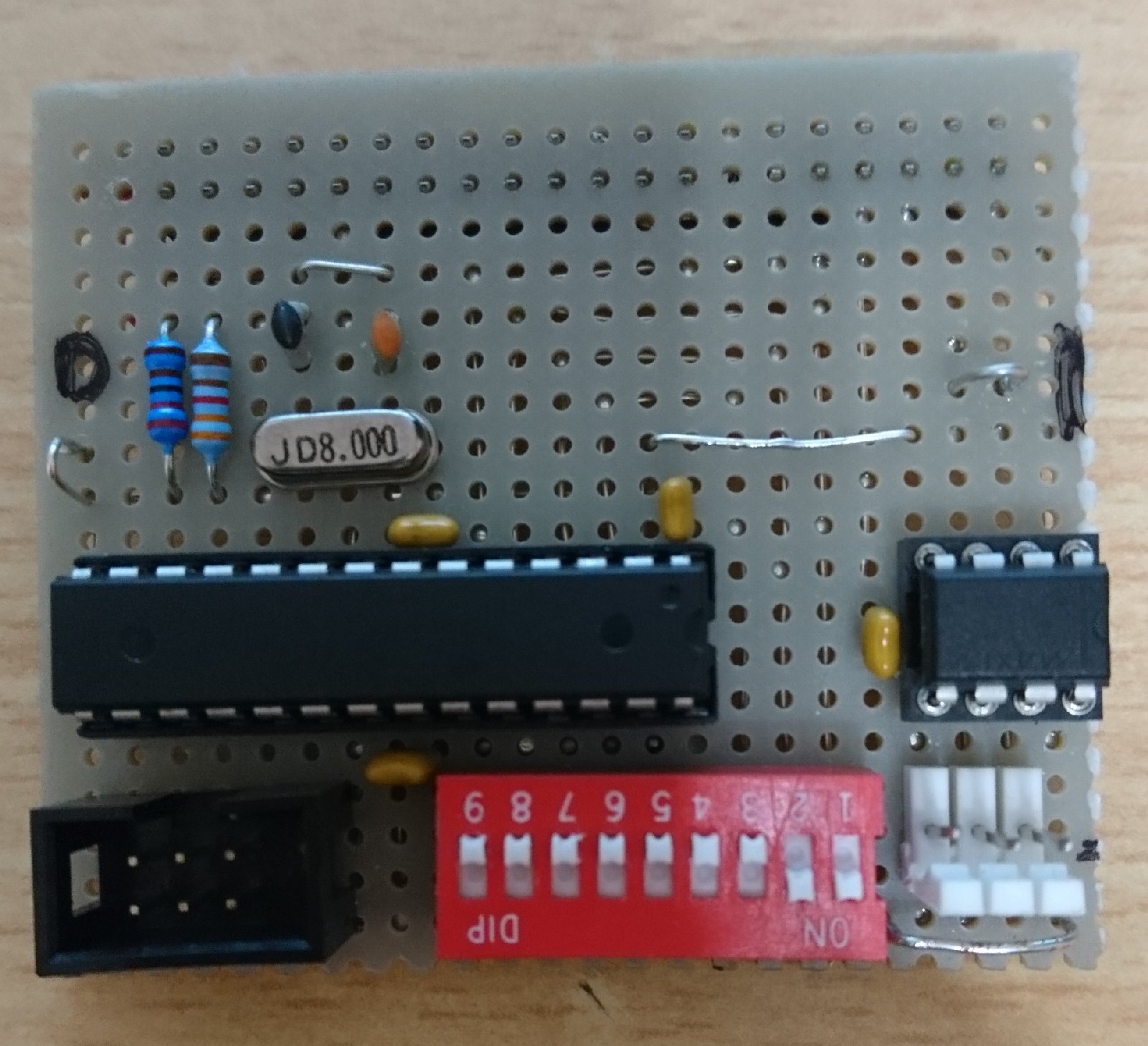

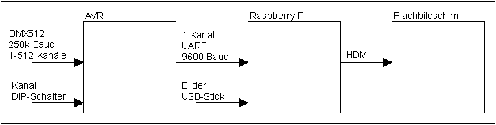

Soooo, ich hab da mal wieder was zusammengebraten. Siehe Anhang.
Ein Raspberry PI 3B+ als HDMI Anzeiger, gesteuert über DMX512. Die
Dekodierung des DMX-Kanals könnte man im Prinzip auch im Raspberry Pi
machen, der hat genug CPU-Leistung.
Praktisch muss man dafür aber viel KnowHow beim Thema
Linuxprogrammierung, ggf. sogar Kernelprogrammierung haben. Hab ich
nicht.
Also muss ein kleiner AVR den Job übernehmen, was ja auch kein Problem
ist. Der langweilt sich dabei fast. Der wird auf die 40pol Stiftleiste
gesteckt.
Der filtert den per DIP-Schalter einstellbaren DMX-Kanal raus und sendet
ihn mit 9600 Baud an den Raspberry PI. Der zeigt eines von 256 Bildern
an, welche auf einem USB-Stick liegen.
Das Ganze ist in Python mit ein paar Zusatzmodulen programmiert, die man
leicht installieren kann. Das läuft auch auf einem PC.
PySimpleGUI
https://www.pysimplegui.org/en/latest/
pip install pysimplegui
oder
pip3 install pysimplegui
PIL
https://pillow.readthedocs.io/en/stable/
python3 -m pip install --upgrade pip
python3 -m pip install --upgrade Pillow
(beide Zeilen ausführen!)
Pyserial
https://pyserial.readthedocs.io/en/latest/index.html
python -m pip install pyserial
Die Bilder müssen auf dem USB-Stick (FAT16 oder FAT32) im Verzeichnis
DMX512_PICS liegen (Großschreibung beachten!)
Die Namen müssen 000 bis 255 sein, immer 3 Ziffern, dazu die passende
unterstützt.
Die Bilder werden ggf. auf 1920x1080 (Full HD) ohne Verzerrung skaliert.
Das Programm kann man mittels ESCAPE auf der Tastatur abbrechen, dann
hat man den normalen Linux Desktop.
Die Boot- und ROOTFS Partitionen sind schreibgeschützt, das sollte eine
Beschädigung beim harten Ausschalten verhindern.
https://learn.adafruit.com/read-only-raspberry-pi/overview
Das Image braucht eine 8GB Micro SD-Karte, das kann ich bei Bedarf per
OneDrive zur Verfügung stellen. Komprimiert sind es nur ~1,5GB.
Es kann man mit dem Raspberry PI Imager leicht auf SD-Karte schreiben.
https://www.raspberrypi.com/software/
Getestet ist die Software mit einem Raspberry PI 3B+ und läuft recht
gut. Auf einem alten 1A+ geht sie auch, aber der Bildaufbau flackert
etwas mehr.
Korrektur! Nach der Umstellung des ROOTFS startet der 1A+ nicht mehr, er
bleibt bei initfs auf der Kommandozeile hängen! UFF. Egal.
Das Booten dauert über 2min! Wenn man das Boot und RootFS wieder
"normal" schaltet, funktioniert es auch auf dem ollen Raspberry PI 1A+.
Ich würde einen Zero empfehlen, der ist klein, preiswert und hat alles
was man für dieses Projekt braucht (Micro-SD Card, HDMI und 1x USB).
Viel Spaß beim Nachbauen
Korrektur. Die Firmware ist für einen ATmega328P, als den Typen auf dem
Arduino Uno. Den kleinen ATmega48P hab ich nicht da. Für den und den
ATmega88 braucht man aber eine andere Firmware, wegen der anderen
Interruptvektortabelle.
