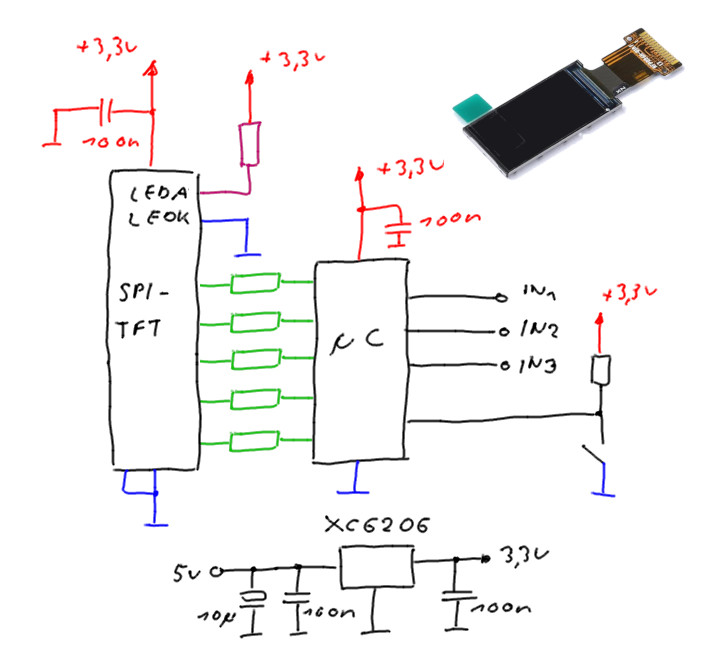

Ich bin gerade dabei eine PCB mit mehreren kleinen Schaltungen für
Experimente mit Steckbrett zu routen und eine Schaltung hiervon soll ein
kleines TFT-Display (160x80, ST7735) mittels µC ansteuern. Soweit alles
in Ordnung.
Zum ersten Mal möchte ich hier jedoch kein Display verwenden, das selbst
auf einem PCB sitzt, sondern dieses direkt auf der PCB verlöten. Für das
von mir angedachte Display habe ich keine Möglichkeit das zuvor zu
verdrahten und auszuprobieren (ich habe nur Displays, die wie gesagt auf
einem PCB sitzen).
Schaue ich mir übliche Displays mit PCB an, so kann ich sehen, dass alle
Dämpfungswiderstände in den Datenleitungen haben. Meine Frage nun ist,
ob diese notwendig sind und wenn ja, wie groß diese sein müssen /
sollen.
Ein größeres Display (160x128, ST7735) ohne PCB konnte ich frei
verdrahtet ohne Dämpfungswiderstände störungsfrei betreiben.
Daher jetzt die Frage: Sind die Dämpfungswiderstände notwendig?
(natürlich kann ich auf der PCB die Widerstände vorsehen und wenn nicht
notwendig durch 0-Ohm Widerstände ersetzen, aber ich hätte die PCB gerne
so klein wie möglich)

von Mi N. (msx)
Was hast Du wo gesehen und wie kommst Du denn auf Dämpfungswiderstände?
Mir sieht das eher nach Schutzwiderständen aus, die ankommende 5 V
Signale aus der Arduino-Welt begrenzen sollen.
Ohne Wertangabe zu den Widerständen ist die Zeichnung Makulatur.

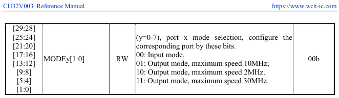

von Ralph S. (jjflash)
Lothar M. schrieb:
> Je steiler
> bzw. rechteckförmiger die Flanke, umso mehr Oberwellen werden zur
> Formung des "rechten Winkels" benötigt.
Na hallo, es geht ja genau darum, welche Werte die Widerstände haben
sollen wenn sie denn überhaupt benötigt werden. Ich habe das ja noch
nicht aufgebaut und das PCB ist noch nicht fertig (geschweige denn zur
Fertigung weggeschickt).
Mi N. schrieb:
> die ankommende 5 V
Wenn du die Zeichnung nur halbwegs "richtig" angesehen hast, wird der
Controller der das ansteuert (CH3V003, kein Arduino) mit 3,3V betrieben
werden.
Falk B. schrieb:
>> Das der kritische Parameter die Anstiegszeit ist, ist mir auch klar.
> Und warum schreibst du das dann nicht? Nix als faule Ausreden!
Hey Leut's, muß man denn im Ton immer daneben liegen?
Dennoch vielen Dank an Lothar Falk und die anderen. Auch wenn es wohl
ohne die Widerstände gehen würde / wird, werde ich auf dem PCB
Widerstände vorsehen.
von Bauform B. (bauformb)
Ralph S. schrieb:
> der Controller der das ansteuert (CH3V003, kein Arduino)
der kann auch ganz langsam schalten. Ich würde die Widerstände
weglassen.
von Mi N. (msx)
> werden.
Du willst mir doch nicht erzählen, daß alle diese Displays mit einem
CH3V003 angesteuert wurden?
Baue zusammen, was Du sonstwo gesehen hast. Dann mußt Du nicht
nachdenken und nicht verstehen, warum es Beispiele im Netz gibt, wo ein
Arduino nano mit 5 V direkt an das TFT-Modul angeschlossen wird.
Wo hast du denn das von mir gelesen? Nirgendwo habe ich geschrieben,
dass
sondern ICH will ein modulloses Display ohne das gar nichts hat (siehe
Skizze am Anfang des Threads) an einen CH32V003 anschließen und somit
ein eigenes Modul erstellen, welches dann die "Intelligenz" des
Controllers hat. Im Konkreten wird das ein kleiner serieller Monitor
(und evtl. auch noch andere Funktionalitäten).
Unfassbar ! Nirgendwo habe ich etwas von Arduino geschrieben, nirgendwo
habe ich etwas von TFT-Modul geschrieben und eine Aussage wie: "Dann
mußt Du nicht nachdenken und nicht verstehen" ist eine bodenlose
Frechheit! Hast du schon einmal etwas ohne Arduino gemacht und hast du
schon einmal ein NACKTES Display (ohne Modul) verarbeitet? Und nein, ich
werkele nicht (oder nur höchst seltenst) mit Arduino, egal auf welcher
Plattform.
Ich habe mache das nackte Display jetzt erst zum zweiten mal (das erste
mal war ein fliegender Aufbau mit einem größeren Display) und habe mir
bei den  Modulen die ich habe angesehen, was darauf verbaut ist.
Mittlerweile weiß ich, dass bei meinen mir verfügbaren 160x80 Displays
100 Ohm Serienwiderstände in den Leitungen verbaut sind (und genau die,
werde ich beim ersten Aufbau so auch einbauen).
Die Texte der anderen sind konstruktiv, auch wenn sie sich um die
korrekte Formulierung "battlen". Für mich so interessant, dass ich mich
seit längerem doch wieder mit dem kompletten Thema Wellenwiderstand,
Ausbreitungsgeschwindigkeit und dergleichem beschäftige (lange ist es
her und ich habe einiges von dem was ich heute - nicht nur hier - nicht
mehr auf dem Schirm gehabt).
ich habe vergessen, die Bilder anzuhängen, hiermit nachgereicht.

Ralph S. schrieb:
> Diese Module gibt es so bei LCSC:
Das sind Breakout-Boards, wie sie gerne von Arduinobastlern mit ihren
Steckbrettern verwendet werden. Wenn da der Controller mit einem Bündel
"Dupont"-Kabel angeschlossen wird, dann ist es eine gute Idee, die
Bremswiderstände vorzusehen.
Bei einem ordentlichen Layout mit kurzen Leitungen und Massefläche
untendrunter sieht die Sache anders aus. Dort kann man vermutlich auf
die Serienterminierung verzichten. Das zeigt eine Messung an einem
Prototypen.
Wenn Serienterminierung vorgesehen wird, dann sitzen die Widerstände am
Ausgang des Treibers. Also bei SPI nahe am Controller, bis auf MISO, der
sollte zum Display. Wenn man ein Vierfach-Netzwerk nimmt, dann geht das
nicht, was in 99% der Fälle aber auch nicht tragisch ist.
Dass das Breakout-Boards sind weiß ich, aber es geht hier nicht darum
diese Boards zu verbauen sonden es ging darum Mi N. zu zeigen, dass es
reale Boards gibt, bei denen die Serienwiderstände (ob jetzt
Dämpfungswiderstand oder Serienterminierungswiderstand ist mir jetzt
egal) bereits auf dem Board sind!
In diesem Thread ging / geht es darum, wenn man ein eigenes Board mit
einem  Controller auf diesem Board der das Display (OHNE Breakout-Board,
sondern das reine Display) ansteuert hier dann die Serienwiderstände
benötigt und wenn ja, wie groß diese sein müssen.
Auf meinem Entwurf habe ich jetzt Serienwiderstände von 100 Ohm
vorgesehen, weil auf den Displays von LCSC eben 100 Ohm verbaut sind und
diese Displays problemlos funktionieren (egal, ob diese mit einem AVR,
STM8, STM32 oder einem CH32 angesteuert werden).

von Soul E. (soul_eye)
Bei diesen realen Boards geht es darum, dass diese oft über längere
Leitungen angeschlossen werden, und deshalb eine Terminierung sinnvoll
ist.
Bei einem kompakten Layout mit kurzen Wegen können die Widerstände meist
entfallen.
Ralph S. schrieb:
>> ist.
> Nein, in diesem Thread hier geht es eben nicht darum !!!
Auf deinem Board sind die Leiterbahnen zwar so kurz, dass da kaum Platz
für Widerstände bleibt. Der passende Wert wäre aber ziemlich eindeutig =
(Impedanz der Leiterbahnen - Innenwiderstand der Treiber).
In diesem Thread kann man aber etwas über Terminierung lernen. Und ich
behaupte, auf "diesen realen Boards" gibt es Angstwiderstände, aber
Terminierung nur für den einen Ausgang (MISO).
