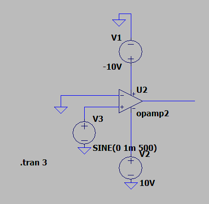

Hey Leute,
ich habe eine ganz einfache OPV-Schaltung, die ich in LTspice 24.1.4 simulieren möchte. Leider erscheint immer die Fehlmeldung "This sub-circuit name is not defined. X§U2 N003 0 N001 N004 N002 opamp2". Muss eventuell noch eine Library eingebunden werden, oder womit hängt dies zusammen? Vielen Dank für eure Hilfe!! ^^^^^^^

H. H. schrieb:
Ist grausam.
Das ist Schaltung des TS? Auch du meine Güte. Da stimmt ja gar nichts.
An den TS:
  1. Öffne in LT Spice Hauptmeü folgendes:
File -> Open Exmples -> Educational -> UniversalOpAmp2.asc
und schau dir das GENAU an.
  1. Eine gute Einführung über OpAmps lesen. Nicht irgend welcher zufälliger Arduino-Müll. Wenn kein gutes Buch, dann wenigstens so etwas wie https://www.mikrocontroller.net/attachment/51476/slod006b.pdf

Verwende statt dem generischen/ idealisierten Opamp2 Model einen virtuellen Nachbau eines realen OPV.
Das die Schaltung generell Murks ist wurde ja schon erwähnt. Warum ist die negative Versorgungsspannung z.B. am V+ Supply? Naja.
Was soll diese Schaltung machen?
Bevor du irgendeine sinnvolle Aktion vom OP erwarten kannst, muss wenigstens die Versorgungsspannung richtig gepolt sein. Nimm z.B. den OP erstmal raus und guck dir an, was du für Spannungen vorliegen hast.

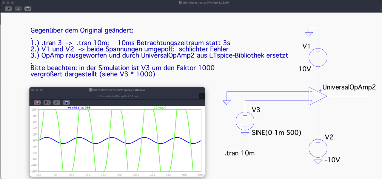

Hallo Peter,
meine Vorredner weisen alle darauf hin, dass Deine OpAmp-Schaltung irgendwie keinen richtigen Sinn ergibt und dass Du Dir erst einmal ein paar OpAmp-Grundlagen aneignen solltest. Damit haben sie natürlich recht.
Ich denke jedoch, dass Du genau das gerade tun willst - nämlich Dir Grundlagen beibringen - und parallel dazu Dein gelerntes Wissen auch gerne einmal in einer LTspice-Simulation verproben möchtest.
Und jetzt scheiterst Du an diesem - zugegebenermaßen - nicht ganz intuitiven LTspice-Programm. Das jedenfalls sagt mir meine Glaskugel. Dabei warst Du eigentlich schon ganz nah dran ...
Ich habe daher an Deiner Simulation 3 kleine Änderungen vorgenommen - dann funktioniert's (wenngleich die Schaltung als solches natürlich immer noch nicht wirklich sinnvoll ist - aber das weißt Du sicherlich selbst).
Viele Grüße
Igel1
PS: verprobt in LTspice 17.2.4 - hatte gerade nichts anderes zur Hand

(Firma: HZB) #7919357
Viele Grüße
Igel1
Hallo Igel, deine Schaltung hat keine Gegenkopplung und verstärkt deshalb alles mit der vollen Leerlaufverstärkung des OPV. In der Praxis heißt das: Schwingen, aber wahrscheinlicher hängt der Ausgang in Richtung einer Speisespannung fest, weil die real immer auftretende Offsetspannung am Eingang voll verstärkt wird und somit den OPV in die Sättigung treibt. Schon allein deshalb ist irgendein realer OPV-Typ geeigneter, um Schwachstellen einer Schaltung zu finden, als ein idealer OPV.
Wenn man den invertierenden Eingang(- Eingang) mit dem Ausgang (und nicht mit Masse) verbindet, ergibt das einen Buffer = Impedanzwandler (hochohmiger Eingang und niederohmiger Ausgang) mit Spannungsverstärkung eins.

#7919477
Also Mädels und Männers, Ihr habt ja alle recht, dass echte Mädels/Männer für "echte" Schaltungssimulationen auch "echte" OpAmp-Modelle eines realen, käuflichen OpAmps nehmen sollten, ABER:
Meine Annahme war, dass sich der TO gerade in das Thema Operationsverstärker einarbeitet und dazu gerne mit einem OpAmp in der Simulation "herumspielen" möchte.
Und dafür eignen sich m.M.n. ideale OpAmps (habe mir auch nur den Erstbesten gegriffen) deutlich besser: man kann dann erst einmal die Formeln - z.B. diejenigen der OpAmp-Grundschaltungen (https://www.mikrocontroller.net/articles/Operationsverst%C3%A4rker-Grundschaltungen) mit der idealen Simulation vergleichen, bevor man auf die harte Realität stößt, die da lautet:
  • Verstärkung ist in der Realität nicht unendlich und auch nicht linear.
  • In der Realität ist bei der Versorgungsspannung (oder sogar schon deutlich darunter) Schluss mit Verstärkung, oder im Klartext: die Ausgangsspannung ist gedeckelt
  • In der Realität darf die Eingangsspannung nur in gewissen Bereichen liegen, sonst gibt's teils lustige Effekte
  • Ach ja - und Versorgungsspannungsänderungen haben auch so ihre Auswirkungen (PSRR).
  • Die Eingangsimpedanz ist in der Realität nicht unendlich
  • Die Ausgangsimpedanz ist in der Realität nicht Null
  • Und dann fließen da manchmals auch so doofe, winzige Ströme in den Eingang rein oder raus
  • Es gibt die bösen Offsetspannungen in der Realität, wirklich böse
  • Bandbreitenverstärkung ist dummerweise in der Realität nicht infinit
  • Und die Anstiegsrate (Slew rate) ist auch begrenzt - so'n Pech
  • CMMR (Gleichtaktunterdrückung) ist in der Realität auch nicht Null - so ist das mit der Unterdrückung - kennen die meisten ja von zu Hause :-)
  • Und rauschen tun die Dinger ebenfalls in der Realität - so'n Mist
  • und, und, und - bestimmt hat mein AI-Freund noch die Hälfte vergessen ...
Und genau das möchte ich (und evtl. auch der TO) alles nicht beachten, wenn ich bzw. er seine Grundschaltungen mit einem OpAmp in LTspice simuliert.
Und genau daher fiel meine Wahl auf einen idealen statt eines realen OpAmps. Die Realität holt einen noch früh genug ein :-)
Viele Grüße

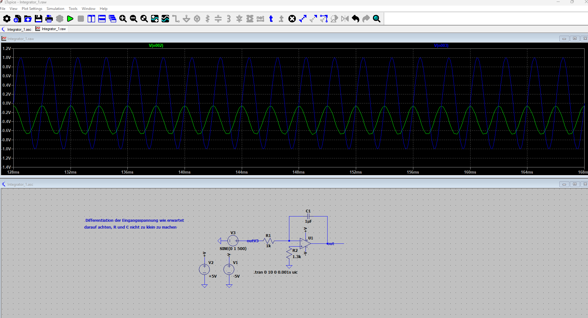

OP #7920743
Vielen Dank für eure schnellen Antworten, die ich interessiert und aufmerksam gelesen habe.
Bevor du in solche Details gehst, lass Peter doch erstmal sagen, was die Schaltung überhaupt tun soll - so ganz grundlegend.
Derzeit bin ich dabei, einen Integrator mit verschieden Spannungsquellen zu simulieren. Das Verhalten der Schaltung nach Stimulation mit einer Pulse-Spannungsquelle ist dabei nachvollziehbar (Siehe Dateien Integrator). Nicht erklären kann ich mir, warum in Schaltungen mit Stimulation durch eine Sinusquelle ein Widerstand an den in den nichtinvertierenden Zweig (i.d.F. R2 => Siehe Dateien Integrator_1) gelegt wird? Soll dies manachmal für ein gewissen Potential an den nicht invertieren Eingang ausgelöst durch den Biasstrom sorgen? Ansonsten fließt ja eigentlich kein Strom durch diesen Zweig und ist ergo nicht notwendig.
Vielen Dank für eure Expertise!
#7920797
Genauso ist es ! So ein Widerstand soll den Einfluss der kleinen fließenden Eingangsströme (besser: deren Unterschied) auf den DC-Arbeitspunkt (am Ausgang) minimieren. Normalerweise ist das aber überflüssig - total unnötig bei idealen OP-Modellen.
ABER: Für den Fall eines realen OP-Modells (mit "eingebauter", also berücksichtigter) Offsetspannung Uo ist es wichtig, zum Rückkopplungs-Kondensator einen Widerstand Rp parallel zu schalten. Ansonsten geht die Schaltung wegen der fehlenden DC-Gegenkopplung in die Sättigung (DC-Verstärkung identisch zur DC-Offenen Verstärkung Aoo). Dadurch wird natürlich der Integrationsbereich eingeschränkt - die Schaltung ist jetzt zum Tiefpass degeneriert. Integration nur noch weit genug oberhalb der Grenzfrequenz möglich - bis der OP-Verstärkungsabfall die obere Grenze setzt. Der Widerstand Rp sollte natürlich möglichst groß sein (kleine Grenzfrequenz).
Beispiel: Offsetspannung Uo=1mV; Aoo=100dB (1E5) ; Erlaubter Ausgangs-Offset 1V. Deshalb: Ao=-Rp/R1=1mV/1V=1000 >>> Rp=1000*R1.
(Das Ganze aber nur nötig bei Solo-Betrieb der Schaltung. Beim praktischen Einsatz des Integrators in der Regelungstechnik und/oder Filter-/Oszillatortechnik (in einer geschlossenen übergeordneten Schleife) ist Rp nicht nötig.)

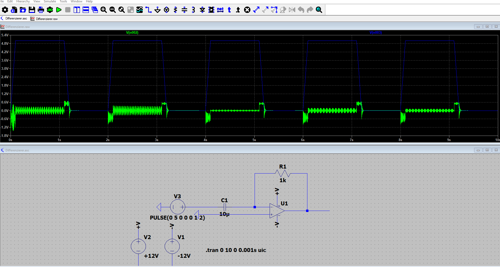

Moderator #7920819
Differentiation der Eingangsspannung wie erwartet
Erst einmal solltest du dich entscheiden, ob du eine Integration oder eine Differentiation des Eingangssignal erwartest.
Dann solltest du überlegen, wie das Ausgangssignal (das aus dem Eingangssignal durch Integration bzw. Differentiation entsteht) theoretisch (also rein mathematisch, ohne Berücksichtigung irgendwelcher Schaltungseigenheiten) aussehen sollte.
Für mich sieht das, was in der Simulation herauskommt, weder wie das eine noch wie das andere aus, nicht einmal ansatzweise. Deswegen wundert es mich etwas, dass für dich das Ergebnis nachvollziehbar ist.
Der nächste Schritt wäre dann zu überlegen, woher diese Diskrepanz kommt. Tipp: Es liegt nicht an der Simulation, eine real aufgebaute Schaltung würde sich ganz ähnlich verhalten.
OP #7921719
Okay! Veielen Dank!
Hmmm....das Signal von Integrator.png wird sicherlich nur über einen begrenzten Zeitraum integriert (noch dazu 0V), bevor die Ausgangspannung wieder die Sättigungsgrenze erreicht. Erklären kann ich mir das nicht?....mit Stimulation durch ein Sinussignal funktioniert die Schaltung ja. Auch ein parallel geschalteter Widerstand führt zu keinen Verhalten, was einer Integration des Eingangssignals entspricht.
Habe zwischenzeitlich auch mal einen Differenzierer simuliert. Auch wieder mit Pulse-und Sinusquelle. (Siehe Anhang Differenzierer ). Die Schwingung, welche nach Integration des Pulses zu sehen ist, hängt ja sicher mit den Mitkopplungseffekt des Widerstandes zusammen, welcher das OP-Modell zum schwingen anregt? Dieses Verhalten lässt sich ja mit einen in Reihe zum Kondensator geschalteten Widerstand verbessern. Nochmals vieln Dank!!
