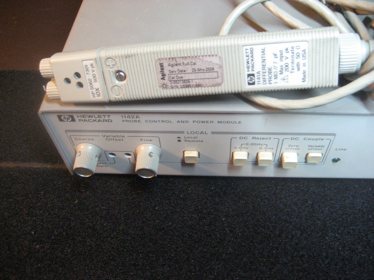

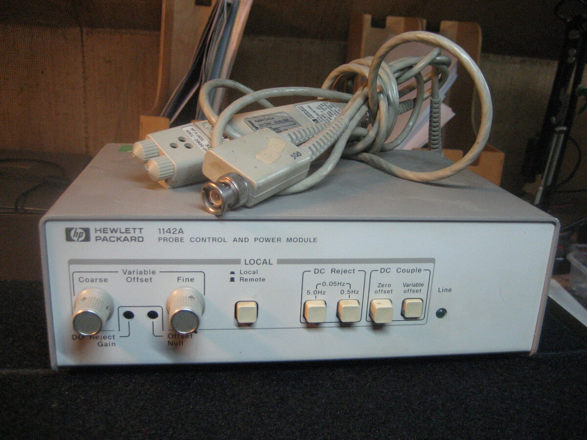

ich habe ein HP1142A hier herumliegen - anbei die Originalfotos von
heute.
Die Power-Supply und die 10x-Probe ist mit dabei.
Bitte mir eine PM schreiben für ein Angebot, ca. 100€ sind üblich.
