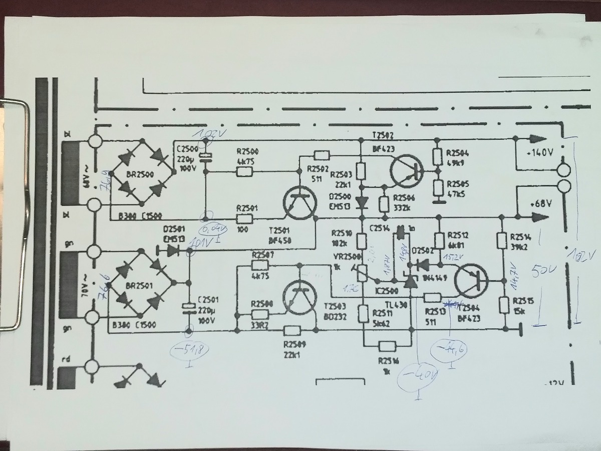

von Hans-peter L. (Firma: Herr) (hewlett_packard_2019)
Hallo und Danke für die schnelle Antwort.
Die Gleichrichter habe ich überprüft und die Spannungen in das
Schaltbild eingefügt.
Soweit sieht das also noch gut aus!?
In den Bildern sind die Spannungen mit 104V und 103V über den beiden
Elkos C2500 und C2501 gemessen.

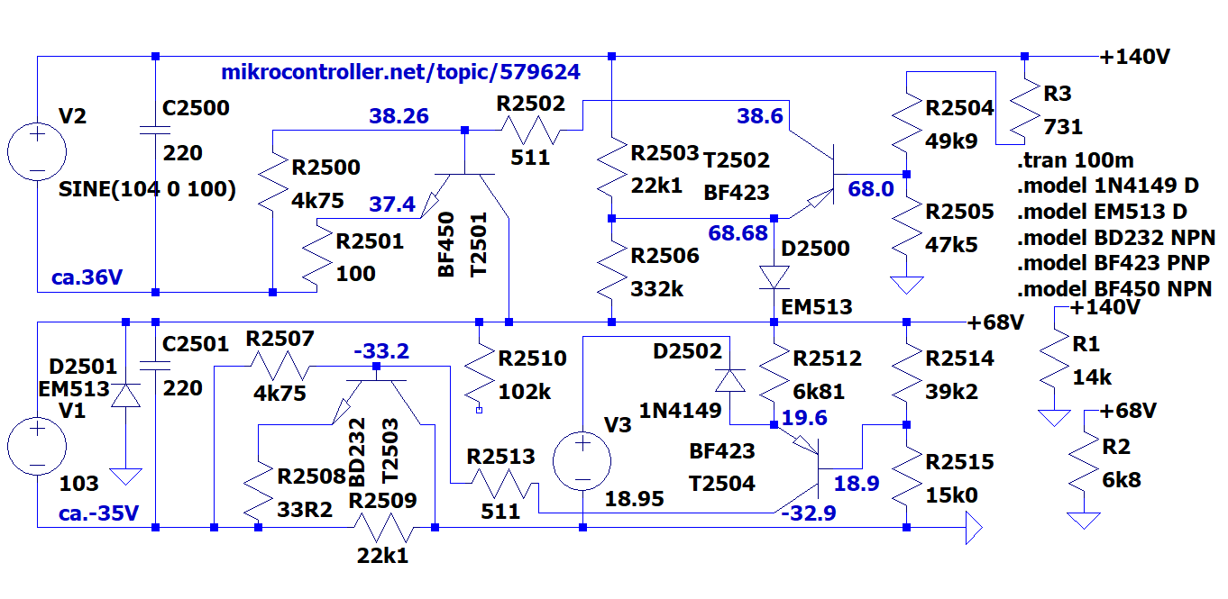

von Torsten B. (butterbrotstern)
Anbei eine Simulation der +68 / +140V-Erzeugung  mit Spannungsangaben.
Die Bauteile R2510 (102k), VR2500 (1k0), R2511 (5k42) und R2514 (1k0)
und IC2500 (TL430? TL431) habe ich für die Simulation durch die
Spannungsquelle V3 mit 18,95V ersetzt.  R1, R2 sind die geschätzten
Lastwiderstände, mit dem virtuellen R3 (731R) stellt man die exakten
140V ein.
Hallo und danke für die Simulation.
Hiernach scheint die Schaltung einwandfrei zu funktionieren.
Leider macht meine Schaltung nicht das was sie soll.
Nach viel Arbeit im Garten und im Haus hier nun die Messergebnisse.
Ich hoffe, das alles zu erkennen ist.
Gruss hans-peter
Naja, so halb - das Bild einmal nach links zu drehen, wäre wohl
sinnvoll. Aber du hast keinen einzigen der Hinweise der Teilnehmer hier
beantwortet oder nachvollzogen.

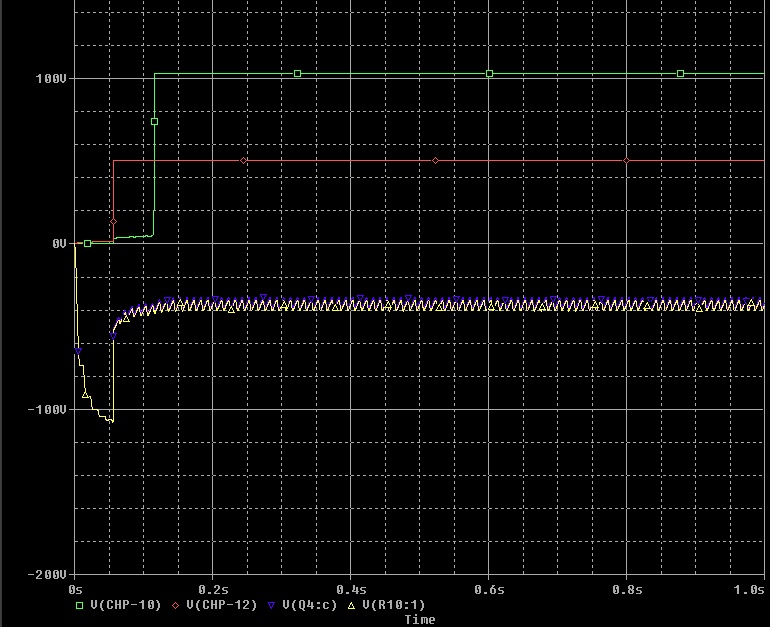

von Tom (tom_major)
Ich tippe darauf, dass VR2500 verstellt ist oder R2510, R2511 oder R2516
veränderte Werte aufweisen. Ich bekomme die korrekten Werte mit einem
Spannungsteiler 182k:7.3k, und die gemessenen (Bild) mit 182k:9.5k in
der Simulation des Netzteils.
Oben die beiden Ausgangsspannungen, unten die an R2509.

von Tom (tom_major)
Bei Überlastung der 68V brechen beide Spannungen auf unter 1V zusammen;
bei Überlastung der 140V bricht nur diese ein (auf wenige V). Allerdings
Simulation - ich will mein 605 nicht schrotten ;-)
