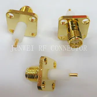

von Gerhard O. (gerhard_)
Moin,
Wenn es interessiert:
Die Verwendung breiter Wandstärken hat u.a. den Vorteil, dass sich
HF-gerechte Übergänge zwischen gängigen HF-Verbindern (häufig SMA) und
50Ω-Microstrip-Leitungen besonders gut realisieren lassen. Meist werden
diese SMA-Verbinder von außen mit 2.5mm- oder 2-56-Schrauben befestigt.
Der springende Punkt dabei: Solche Verbinder besitzen einen
PTFE-Einsatz, der bei passendem Wanddurchmesser dafür sorgt, dass die
50Ω-Impedanz auch auf der Verbinderseite erhalten bleibt. Die Länge
dieses PTFE-Einsatzes entspricht genau der Wandstärke.
Durch geschickte Gestaltung der Geometrie zwischen Innenwand und
Microstrip lassen sich stoßstellenarme Übergänge vom Innenleiter auf die
Leiterplatte realisieren, auch im höheren Mikrowellenbereich.
Da SMA-Verbinder relativ kleine Innenleiterdurchmesser aufweisen,
arbeitet man bevorzugt mit dünnen Substraten. Diese erlauben bei
50Ω-Impedanz ebenfalls schmale Leiterbahnen. Mikrowellengeeignete
SMA-Buchsen verfügen im Lötbereich häufig über abgeflachte, gefräste
Innenleiter, was den Anschluss zusätzlich vereinfacht.
Bei dünnwandigen Gehäusen hingegen lassen sich solche Verbinder nur
schwer stoßstellenarm mit Microstrip-Zügen verbinden.
