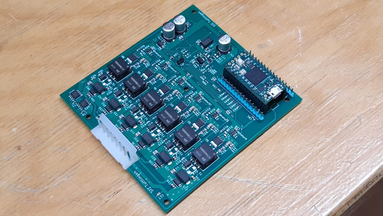

von Niklas G. (erlkoenig) Benutzerseite
Vermutlich sind es Boost-Converter pro Zelle, die dann sekundär parallel
geschaltet werden.
Frank E. schrieb:
> Es scheint als wäre es dazu erforderlich, dass die Panelhersteller
> entsprechende Anschlüsse aller Submodule nach Außen führen
Ja, ziemlich sicher. Das Bild ist recht aufschlussreich:
https://static.wixstatic.com/media/e34c22_027a71e990a64f51be01bb815d8a5e7f~mv2.jpg
Der weiße Stecker bekommt die Anschlüsse der einzelnen Zellen. Die
schwarzen dicken Kästen sind Induktivitäten, geschaltet über MOSFETs.
Die "Designator9" (lol) ICs sind vermutlich Boost Converter. Über die
fette Quer-Leiterbahn werden die Outputs davon parallel geschaltet. Dann
kommt anscheinend noch ein Schaltregler um eine "saubere" (?)
Ausgangsspannung zu bekommen, oder vielleicht ist es auch ein
MPP-Tracker. Lustig ist dass die einzelnen Zellen über dicke Dioden
angeschlossen sind, statt über "ideale Dioden" (MOSFETs). Das Board ist
offensichtlich für 6 Zellen geeignet.
Ein 0815 400W Panel kostet inkl. Wechselrichter 180€ und hat z.B. 108
Zellen, man bräuchte also 18 von diesen Boards. Der Teensy 4.0 da drauf
kostet alleine 20€. Wenn ich also die Wahl habe:
- 1x 400W Panel für <180€ plus 18x20€
- 3x 400W Panel inkl Wechselrichtern
was nehm ich da wohl? Die kosten für das restliche Board, Induktivitäten
etc. noch vollkommen ignoriert.

von Florian (f-b)
ich habe selber am Projekt mitgearbeitet und kann Ihnen gerne einige
Fragen beantworten. Die Grund Idee unserer Erfindung war, dass wir
Leistungsunterschiede zwischen den einzelnen Solarmodulen (sowohl
innerhalb der Panels als auch über Panelgrenzen hinweg) ausgleichen. Das
bedeutet konkret, dass wir schwächere Zellen durch Strom aus den
stärkeren Zellen unterstützen (wir transformieren Strom in die Zellen um
die Spannung zu erhöhen -> höherer Strom). Dies wird durch eine Software
koordiniert. Dadurch haben alle Zellen den selben Strom und der gesamte
nutzbare Strom einer Anlage kann verwendet werden.

Wenn du den Strom einer verschatteten Zelle aus dem Gesamtstrom des
Moduls durch Einspeisung in diese Zelle wieder auf den Level der anderen
Zellen bringen willst, musst du 10A potentialverschoben auf die Zelle
erzeugen.
Das kann deine Platine nicht und auch nicht über die dünnen Kabel
schicken.
Die einfachere Lösung wäre ein MPPT step up pro Zelle auf eine
Gesamtspannung zu wandeln, das kostet wenigstens nur 1 Transistor, 1
(aktive) Diode und 1 Spule am Controller.
von Florian (f-b)
Florian schrieb:
> Eine
> genauere Erklärung würde hier den Rahmen sprengen.
ich habe im ersten Beitrag dies lediglich auf den Vergleich mit den
anderen Systemen bezogen. Vielleicht liegt hier ein Missverständnis vor.
Sie finden den Vergleich auf der Website unter dem Reiter "Vorteile
unseres Systems". Ansonsten stehe ich hier natürlich gerne auch für
konkrete Fragen zur Verfügung.
Die auf der Website abgebildete Platine kann keine 10A Strom
"ausgleichen". Sie wurde allerdings auch nie dafür konzipiert, da es
sich um eine Testaufbau handelt, mit dem wir die Abschattung simuliert
hatten (siehe Beitrag bei Einfach-genial!). Mit diesem Aufbau und

So so, und wie erreicht die Schaltung eine Anpassung des Spannungspegels
der 0V/+35V Gesamtspannung aus der sie den Strom zieht auf die mit 400mA
zu unterstützende Zelle die dazu relativ bei +12V/+12.5V liegt (oder dem
Strangabschnitt der bei +6V/+12V liegt) ?
Nicht mit den gezeigten Bauteilen auf der Platine.
Aber du kannst ja jetzt sagen wie der hoax funktioniert.
Bevor Details ausgebreitet würden, müßte erst mal geklärt weden, ob
diese Anwendung eines bekannten Technikprinzips bereits patentiert
wurde.

von Jens G. (jensig)
Ich würde es ganz einfach transformatorisch machen, so wie es hier wohl
gemacht wurde, und wo Potentialhürden nun wirklich kein Problem wären.
Aber sowas fällt dem Laberkopp vor lauter Gegeifer gar nicht erst ein
Und wie Florian schon schrieb, stellt die gezeigte Platine nur ein
generelles Funktionsmuster dar, eine Machbarkeitsstudie, die sicherlich
noch genug Raum für Verbesserungen hat.

von Michael B. (laberkopp)
> gemacht wurde
Wo siehst du die Trafos ?
von Uwe S. (bullshit-bingo)
Google: Bourns HCT
Die Platine selbst hast du erkannt?! Ist das grüne, rechteckige Ding...
Uwe S. schrieb:
> Google: Bourns HCT
Genau ...
