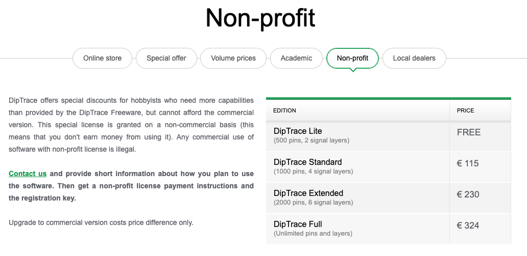

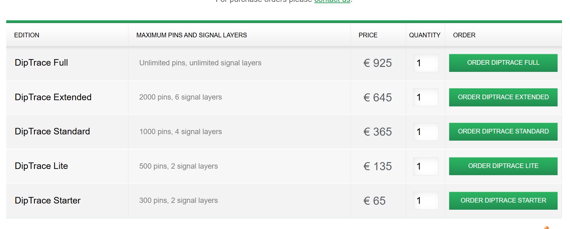

Was mich wundert: das ist ja nicht das erste Mal, dass solch eine Frage
gestellt wird, aber niemals taucht der Vorschlag "Diptrace" auf
Dabei hat Diptrace alles, was ein Einsteiger benötigt:
- einfache Bedienung
- eine riesige Bibliothek kommt mit
- 3d
- Version bis zu 300 Pins kostenlos
- wird ständig weiterentwickelt, ist also nicht tot
https://diptrace.com/
Was meinen die mit Pins? also 2 Pins für einen Widerstand?

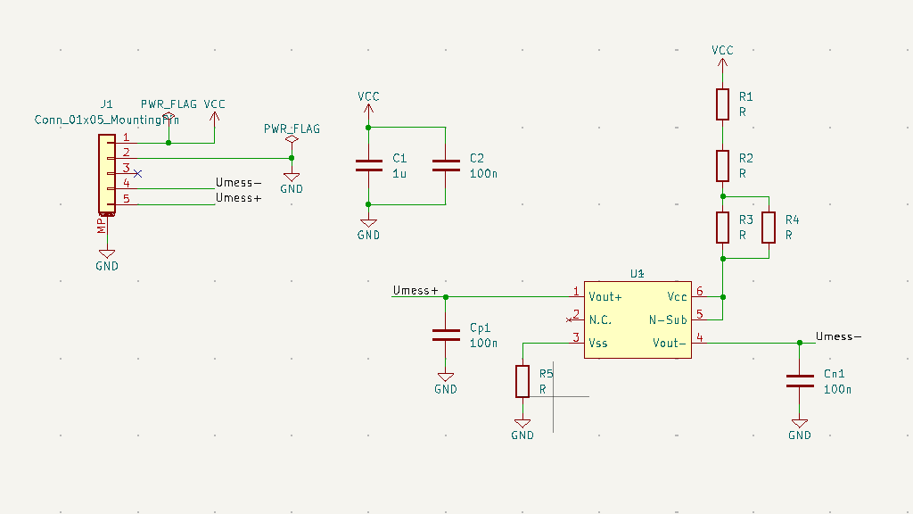

Ich bin gerade an einer kleineren Platine dran. Ein Arduino, drei
Operationsverstärker, sechzehn LED, zwei Siebensegmentanzeigen und noch
einiges an Kleinkram, wie Operationsverstärkerbeschaltung,
Kondensatoren, Widerständen und sowas.
Da gibt mir KiCAD etwa 330 Pads (THT und SMD) an.
Bei der angehängten Schaltung sind es laut KiCAD schon 31 SMD-Pads.
(31 deshalb, weil der Stecker im Schaltplan nur einen "MP" hat, im
Layout aber  zwei.)

Die kostenlose Hobbyvariante von Diptrace kann ja immerhin schon 500
Pins, und die nächstgrößere mit 1000 Pins reißt mit 115€ noch kein
allzugroßes Loch in den Geldbeutel. Man kann mit der Gratisvariante
beginnen, sollte aber IMHO die 115€ schon einmal reservieren- Sonst kann
es passieren, dass man bei einem Projekt gerade bei 495 Pins angekommen
ist und einem dann einfällt, dass man noch ein paar Stützkondensatoren
für die zuverlässige Funktion braucht. Es wäre dann ziemlich ärgerlich,
nicht nur das Projekt, sondern auch die gesamte Einarbeitungszeit
abschreiben zu müssen ;-)

von Frank O. (frank_o)
> Pins,
Hat sich etwas geändert.
Frank O. schrieb:
>> Pins,
Nö, das sind die kommerziellen Varianten.
Die „Freeware“ ist kostenlos, aber auf Nichtkommerzialität beschränkt.
(Das hat aber einen Pferdefuß: wenn man damit ein Projekt macht und es
veröffentlicht inklusive Gerberdaten, sich dann jemand anders die
Gerberdaten nimmt und daraus gefertigte Platinen kommerziell vertreibt,
hat man formal als Autor wohl gegen die Lizenzbestimmungen verstoßen.)
von Alexander (alxc)
Das ist die Preisliste für kommerzielle Kunden, also die mit der
Software Geld verdienen wollen. Schau mal in die Preisliste für
Non-Profit 😉

Wenn "Plane" wirklich nur Masse- oder Versorgungsspannungs-Layer
bedeutet, ohne daß da auch nur irgendwo mal eine Leiterbahn mit einem
Signal durchgehen kann, oder gar, daß man mehrere
Versorgungsspannungsflächen nebeneinander hat (z.B. auf beiden Seiten
eines galvanisch isolierten DC-DC-Wandlers), dann ist das nutzarm.
Wo ist definiert, was "Plane" vom "Signal Layer" unterscheidet?
Der Zusatz "Unlimited plane layers (power, ground) for all editions.
Perpetual license." findet sich nicht auf der "Non-profit"-Seite.
Da die Software kostenlos ist kannst du es ausprobieren.
Siehe auch die Antwort vom Support in
https://diptrace.com/forum/viewtopic.php?t=2489

Soweit ich die oben verlinkte Antwort vom DipTrace Support verstehe,
hindert die Software dich nicht daran, ein paar Leiterbahnen auf der
Plane zu verlegen. Nur der Autorouter tut das nicht.
Vielleicht doch mal ausprobieren, bevor man unqualifiziert lästert?

Ich habe die Freeware-Variante mal heruntergeladen. Sie läuft sogar
unter Wine, wenngleich damit der Refresh beim Wechsel zwischen mehreren
Fenstern nicht immer funktioniert, so dass man ihn bspw. durch Drehen am
Mausrad erzwingen muss.
Die "Planes" können tatsächlich wie gewöhnliche Layers verwendet werden,
d.h. man kann darauf mehrere Leiterbahnen und mehrere beliebig geformte
Kupferflächen (jeweils für verschiedene Netze) zeichnen (s. Anhang).
Außerdem scheint es keine relevante Obergrenze für die Anzahl dieser
Planes zu geben (bei 10 Planes plus Top- und Bottom-Layer habe ich
aufgehört zu testen). Die einzige Einschränkung besteht also wohl darin,
dass der Autorouter die Planes nicht für Leiterbahnen nutzt.
