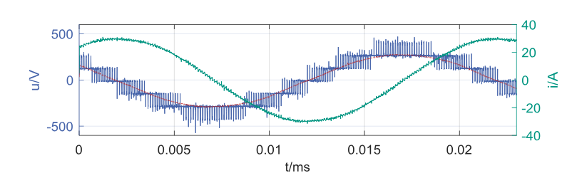

von Gustav K. (hauwech)
Bradward B. schrieb:
> Da ein wenig technischer Hintergrund von heise.de:
https://www.heise.de/hintergrund/Multilevel-Umrichter-fuer-E-Autos-Das-Effizienzwunder-das-niemand-in-Serie-baut-10355469.html
Ich lese: "Die von Porsche verwendete MLI-Technik hat eine Reihe von
Vorteilen gegenüber der Kombination "fest verdrahtete Batterie mit
PWM-Umrichter..."
Wie so oft werden die Nachteile der neuen Technik nicht thematisiert.
Im Screenshot ein Kommentar aus dem Leserforum von heise.de
https://www.heise.de/forum/heise-online/Kommentare/Multilevel-Umrichter-fuer-E-Autos-Das-Effizienzwunder-das-niemand-in-Serie-baut/weiterere-Nachteile/posting-45332539/show/

von Bernd K. (bernd_k97)
Heisst wohl MLI nicht MMC - aber das nur nebenbei.
Ja der Nachteil mit den Nebenverbrauchern ist nicht ohne.
Für jedes Batteriemodul einen potentialgetrennten DCDC-Wandler auf eine
HVDC zu bewerkstelligen ist unelegant aber lösbar, weil es nur ein paar
kW sind.
Das Hauptproblem wird sein, dass die Mosfets nicht nur die Modulspannung
(z.B. 50V) aushalten müssen, sondern die AC-peak-Spannung (1kV). Das
wird aufgrund der schieren Menge einfach sehr teuer.
Würde man auf die Möglichkeit der Parallelschaltung verzichten, sieht
die Lage komplett anders aus. Dann würden 60V-Mosfets genügen.
Einzige Bedingung wäre, dass die Akkus die dann viel höheren
Impuls-Ströme verkraften müssen. Die mittlere Strombelastung ist
allerdings nicht höher. Die hohen Ströme EMC-konform zu bekommen wird
schwieriger.

von M. E. (engelhard)
Hat man da nicht den Nachteil, dass bei manchen Schaltzuständen der
Strom durch mehrere Halbleiter in Serie fließen muss und sich dadurch
die Durchlassverluste vervielfachen? Übertreffen die die Schaltverluste
der herkömmlichen Lösung mit voller Spannung und Vollbrücke mit 6
Schaltern nicht?
Genauso ist es. Weniger dynamische Verluste - dafür mehr Statische.
Unter Verzicht auf die Parallesschaltung, d.h. nur 4
Niederspannungs-Mosfets pro Brücke, kommt man allerdings in den Genuss
der viel niedrigeren Kanalwiderstände dieser Mosfets (1mOhm).
