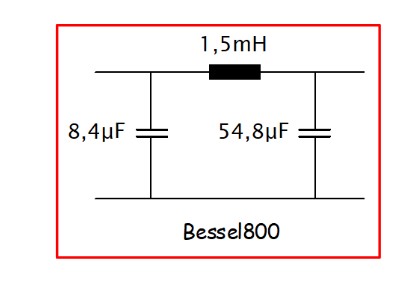

OP #7921391
Guten Morgen,

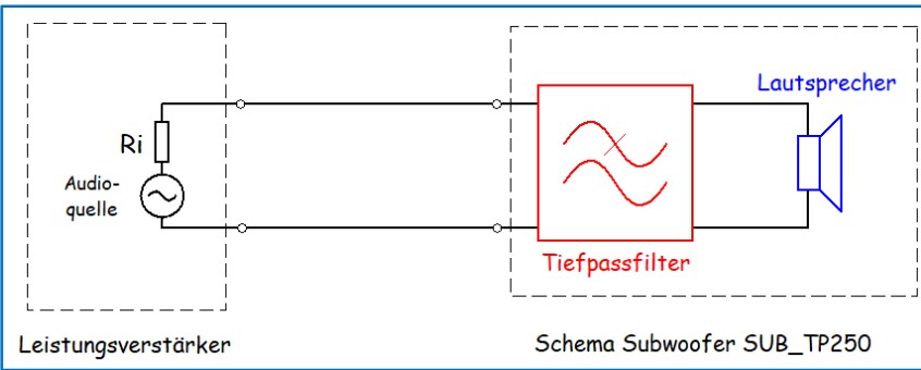

ich habe einmal den Schaltungsaufbau wie ich ihn verstanden habe, sowie einmal das reine Netzwerk hochgeladen. # Aufgabe ist die Berechnung der Impedanz für einen Lautsprecher mit 8Ohm (max 20% Abweichung im Frequenzbereich 30-250Hz), mit einem Frequenzbereich von 10-1000Hz im Bodediagramm,
In meiner Simulation bekomme ich an den Werten 250Hz und 500Hz einmal Z=5,4Ohm und Z=2,9Ohm raus.
Kann gut sein das meine Simulation falsch aufgebaut ist, oder ich einen Grundlegenden Verständisfehler drin habe, oder meine Berechnungen Grundlegend falsch sind.
Meine Rechnung für Beispielhaft den Wert 500Hz lade ich gleich noch hoch.
lg christian

OP #7921696
mein Skript ist leider sehr schlecht :/ deswegen frage ich hier nach. Zur Darstellung des Filters steht in meinem Skript "Das ist die 4-Pol - Darstellung". Das wars. Keine weitere Erläuterung was Besonderheiten und Unterschiede z.B zu einer Zwei-Pol Darstellung sind. Auch keine Erläuterung was der Unterschied zwischen Eingangs und Ausgangsimpedanz ist. Wer sich auf das Skript verlässt, ist verlassen.
Die Aufgabenstellung lautet: Die Eingangsimpedanz, Grenzfrequenz und Flankensteilheit des Filters zu berechnen und anschließend in LTSpice zu simulieren. Vorgabe ist Impedanz eine 8Ohm (maximal +/- 20% Abweichung von der Nennimpedanz), im Frequenzbereich in dem der Lautsprecher betrieben wird (30-250Hz), berechnet und simuliert werden soll die Impedanz auf einer Range von 10-1000Hz. Der Abschlusswiderstand zur Bestimmung der Eingangsimpedanz beträgt 8Ohm
Leider habe ich wirklich nicht mehr. Alles was ich habe ist im Anhang.
Ich will mich erstmal auf die Eingangsimpedanz fokussieren um mich auch mit der Simulationssoftware vertraut zu machen. Denn auch für den Umgang der Software gibt es keinerlei Informationen. Die darf man sich selber zusammen suchen.
Vielen Dank für die bereitgestellte Simulation. Bezgülich der Berechnung in der Simulation habe ich eine vermutlich doofe Frage, wieso dividieren wir dort Stumpf durch 1A?
Beezüglich Kettenmatrix und A-Parameter habe ich leider noch nie was von gehört.

Die Aufgabenstellung lautet: Die Eingangsimpedanz, Grenzfrequenz und Flankensteilheit des Filters zu berechnen und anschließend in LTSpice zu simulieren. Vorgabe ist Impedanz eine 8Ohm (maximal +/- 20% Abweichung von der Nennimpedanz), im Frequenzbereich in dem der Lautsprecher betrieben wird (30-250Hz), berechnet und simuliert werden soll die Impedanz auf einer Range von 10-1000Hz. Der Abschlusswiderstand zur Bestimmung der Eingangsimpedanz beträgt 8Ohm Leider habe ich wirklich nicht mehr. Alles was ich habe ist im Anhang.

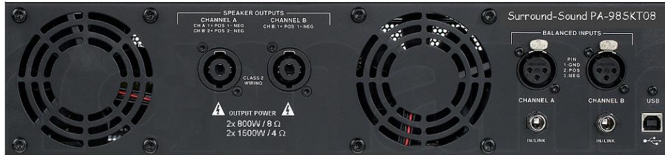

Dann ist die Sachlage klar. Du sollst einfach mit einem Abschlusswiderstand von 8 Ohm rechnen. Das Filter mit Bessel - Charakteristik ist vorgegeben. Mir ist nicht klar ob Du mit den angegebenen Werten nur rechnen sollst oder das Filter noch auf 30Hz-250Hz dimensionieren sollst.
Das Bessel800 als PI-Filter gefällt mir persönlich gar nicht. Der Output des Filters ist mit 8 Ohm abgeschlossen. Das ist ja OK.
Der Input ist am niederohmigen Output des Verstärkers angeschlossen. Es heißt zwar, der Verstärker ist für 4 Ohm oder 8 Ohm Last gedacht, das hat aber beim HiFi Verstärker nichts mit der Output - Impedanz zu tun. Die geht wegen der Gegenkopplung eher gegen Null.
Demnach wären die 8,4 µF quasi kurzgeschlossen.
Liege ich richtig? Soll der Verstärker mit Ri = 8 Ohm angesetzt werden?
Die Abbildung der Rückseite des Verstärker ist ja Teil der Aufgabenstellung. Dort sieht man 800 W an 8 Ohm. Das ist für die Berechnung des Filters eigentlich nur irreführend. Also echt gemein oder der Prof wollte mit 8 Ohm rechnen lassen. Auch nicht gut.
Ein T-Filter wäre ehrlicher.

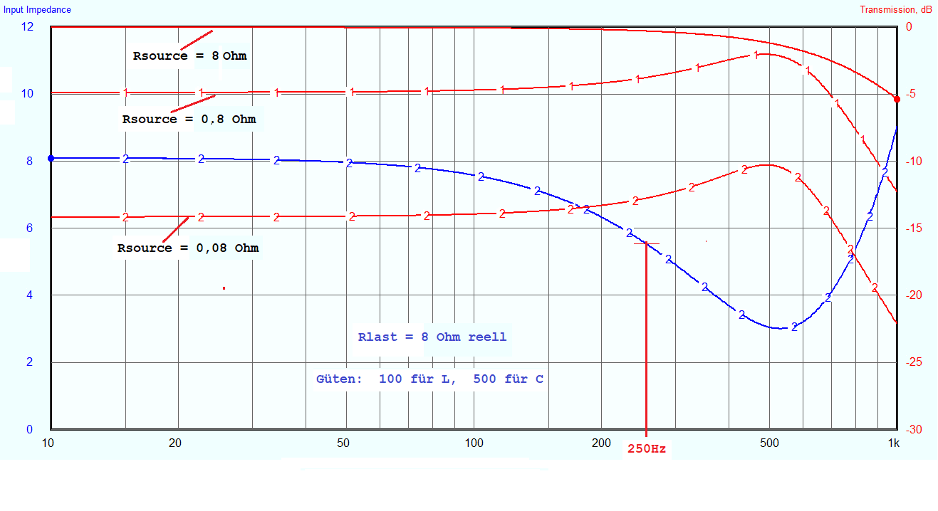

(Firma: Chaos Ltd) #7922176

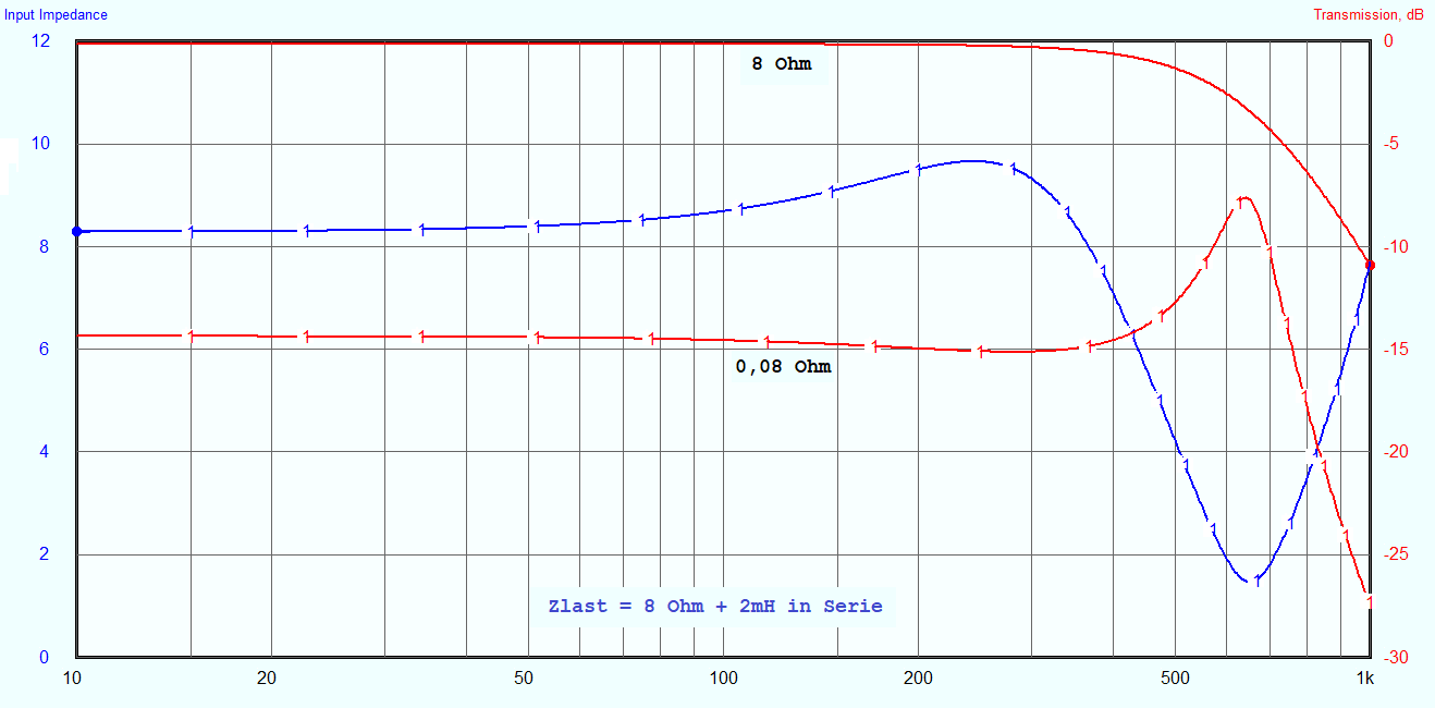

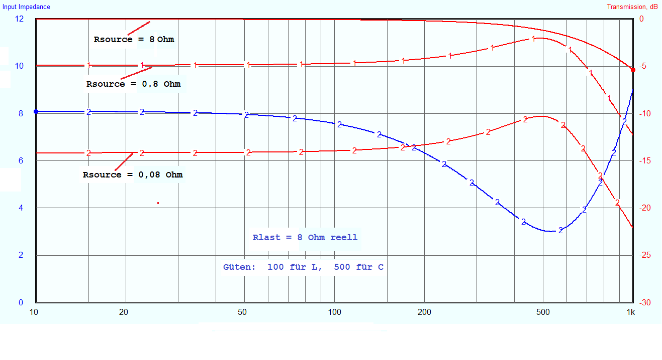

Nur zum Spaß und aus schierer Faulheit hab ich das einfach der lieben "Elsie" überlassen, wobei ich zuerst eine reelle Last von 8 Ohm angenommen habe. Die Quellimpedanz beträgt 8, 0,8 und 0,08 Ohm. Wie man sieht ändert sich der Verlauf der Eingangsimpedanz (also das was der Verstärker sieht) für die verschiedenen Quellimpedanzen nicht (wäre auch seltsam). Die 5,4µF kann man schon bei 8 Ohm Quellimpedanz vergessen. Das zweite Bild zeigt eine Serienschaltung 8Ohm+2mH als Lastimpedanz (Rsource 8 und 0.08 Ohm).

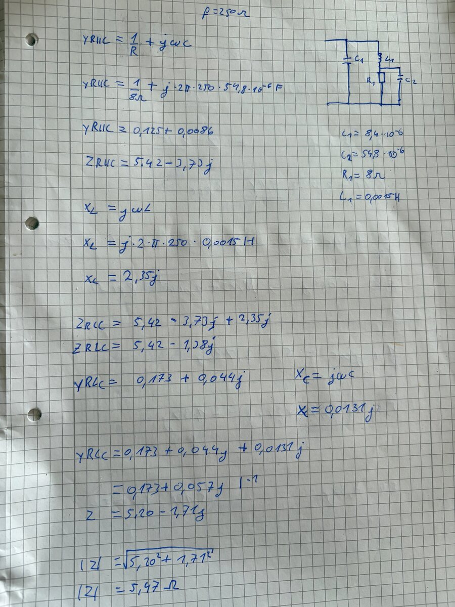

OP #7923125
den Innenwiderstand Ri habe ich zum testen angesetzt. Damit sollte wie Klaus schon richtig vermutet hatte der Verstärker simuliert werden. Mit den Werten soll nur gerechnet werden und nicht dimensioniert.
Im Anhang habe ich mal meinen Versuch Hochgeladen die Impedanz zu berechnen. Als Basis habe ich den Filter erstmal in der Zweipol-Darstellung gezeichnet.
Zur Rechnung: Im ersten Schritt hab ich den parallel geschalteten Kondensator und Widerstand zusammengefasst. Dann habe ich die in Reihe geschaltete Spule aufaddiert und im letzten Schritt den parallelgeschalteten Kondensator im ersten Strang.
Ist das Vorgehen und das Ergebnis so korrekt?
(Firma: Chaos Ltd) #7923233
Yupp, die Vorgehensweise und Rechnung stimmen. Nur YR||C2 ist .125+j0.086 statt j0.0086, Schreibfehler?) (Mein Ergebnis mit Komplexrechner ist |Z|= 5,486, passt....)
Hab' mal in mein obiges Bild das Ergebnis für 250Hz reingemalt (da ich dort reale Güten angenommen habe, liegt die Impedanz bei DC etwas über 8 Ohm - hat aber auf das Resultat bei 250Hz nur wenig Einfluss. Horst

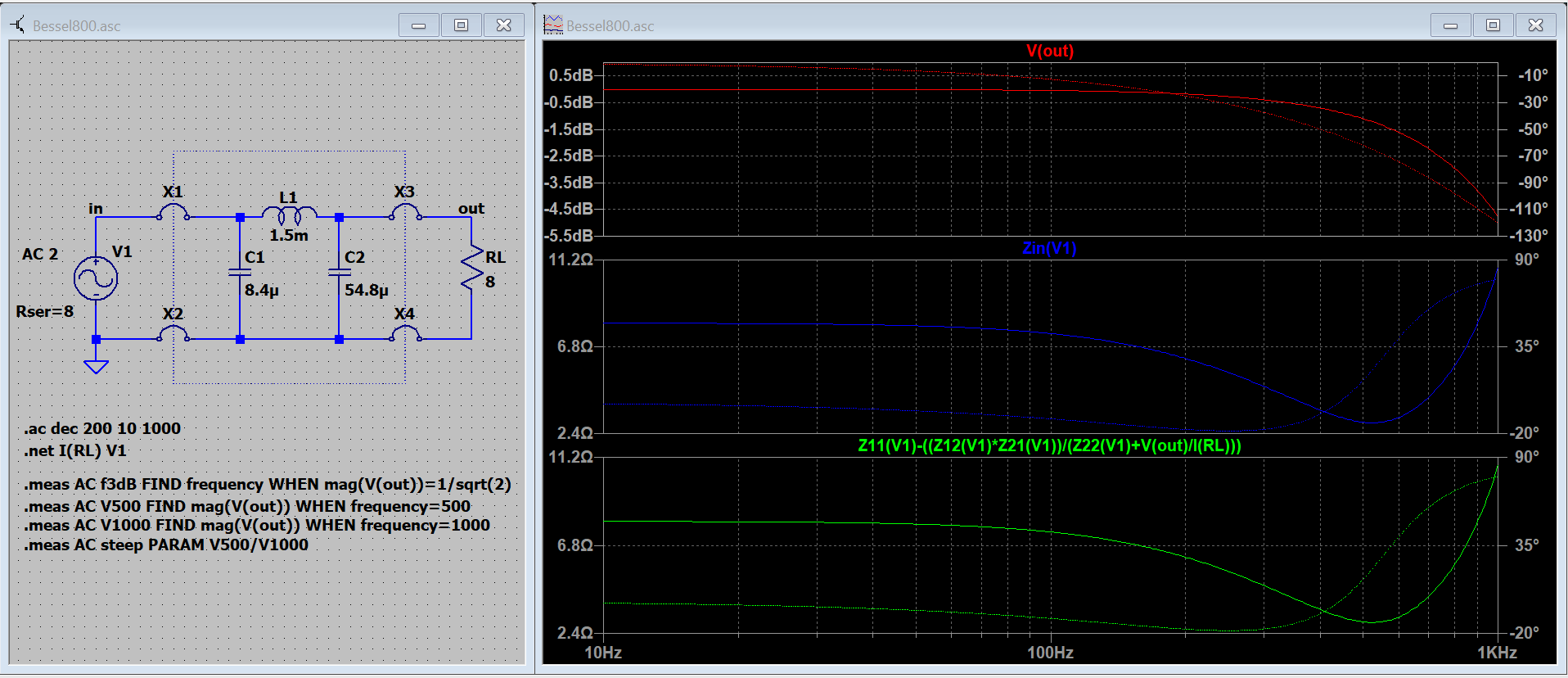

Ich sehe auch nicht dass der Hinweis vernünftige Einheitenvorsätze im LTSpice-Schaltplan zu verwenden aufgegriffen wurde.
Zweipol? Ich sehe Nichts was speziell etwas mit der Zweipol- oder Zweitortheorie zu tun haben könnte. Aber vielleicht sagt man das in der Techniker-Schule so, wenn man eine Spule um 90° gedreht zeichnet.
Man muss das nicht als Zweitor betrachten, man kann es. Ich habe mal die Darstellung und Berechnung mit LTSpice angehangen.
  • Die Jumper sind nur Angabe um zu zeigen wo das Zweitor liegt.
  • Die blaue Kurve Zin(V1) ist die von LTSpice ausgerechnete Eingangsimpedanz.
  • Die grüne Kurve ist noch mal die Eingangsimpedanz. Diesmal aus den Zweitor Z-Parametern (Impedanzen die LTSpice ebenfalls ausgerechnet hat) berechnet. LTSpice wird Zin(V1) (blaue Kurve) ähnlich ausgerechnet haben. Wie erwartet sind die Kurven gleich.
Die Formel
$$Z_{in} = Z_{11} - \frac{Z_{12} \cdot Z_{21}}{Z_{22} + Z_L}$$
ist die Formel aus der Zweitortheorie für die Eingangsimpedanz. An der Formel sieht man, dass die Eingangsimpedanz von der Last ab hängt.

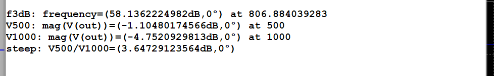

  • Das erste .meas Kommando sucht die Grenzfrequenz
  • Die drei weiteren .meas Kommandos sind gepfuscht und bestimmen sehr grob die Flankensteilheit. Gepfuscht alleine schon weil der erste Messpunkt mit 500 Hz sogar noch im Durchlassbereich liegt.
