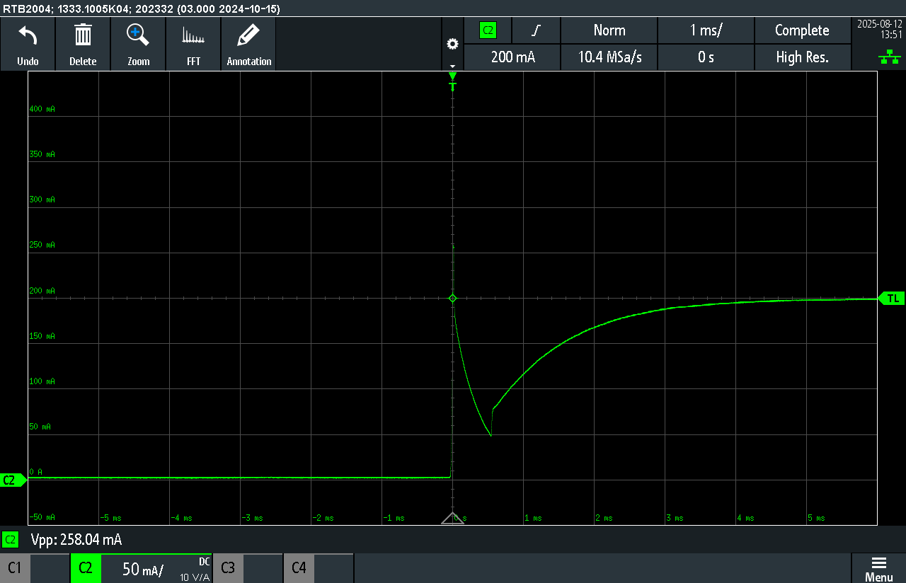

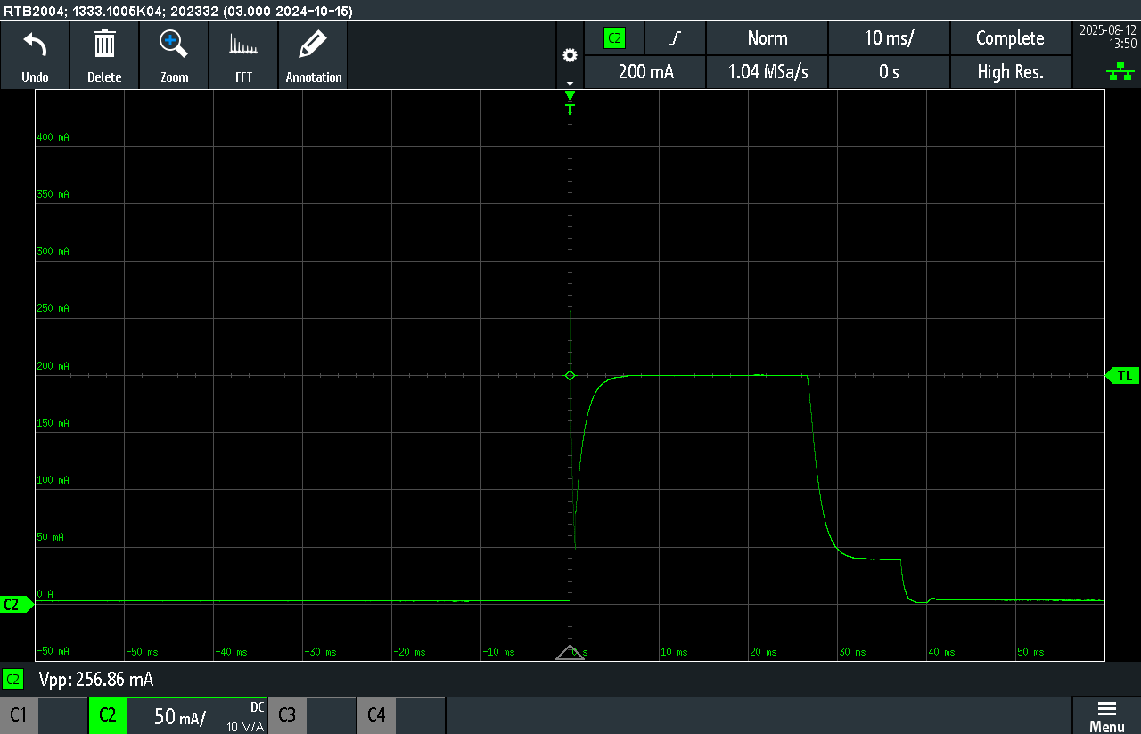

Hier mal das Verhalten eines Korad3005 wenn man ueber die Taste
die Ausgangspannung einschaltet. Eingestellter Strom ist 200mA
Der Tastkopf kann maximal 260mA.
Einmal mit dem normalen CV Mode und einmal mit der OCP abschaltung.
Ich denke mal so 25-30ms wird eine empfindliche Schaltung nicht retten,
aber verhindert natuerlich einen Brand in der Schaltung.
Charmant auch der kleine Ueberstrompeak zu beginn wegen dem Ausgangselko
und das aparte Regelverhalten. :)
