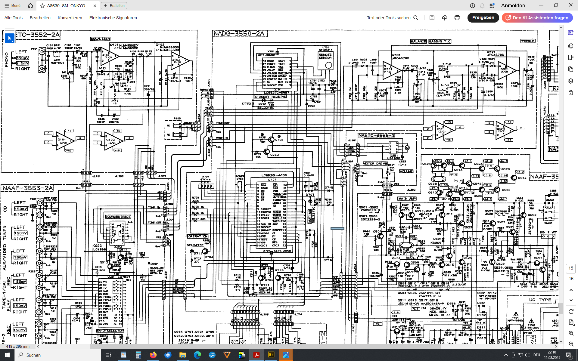

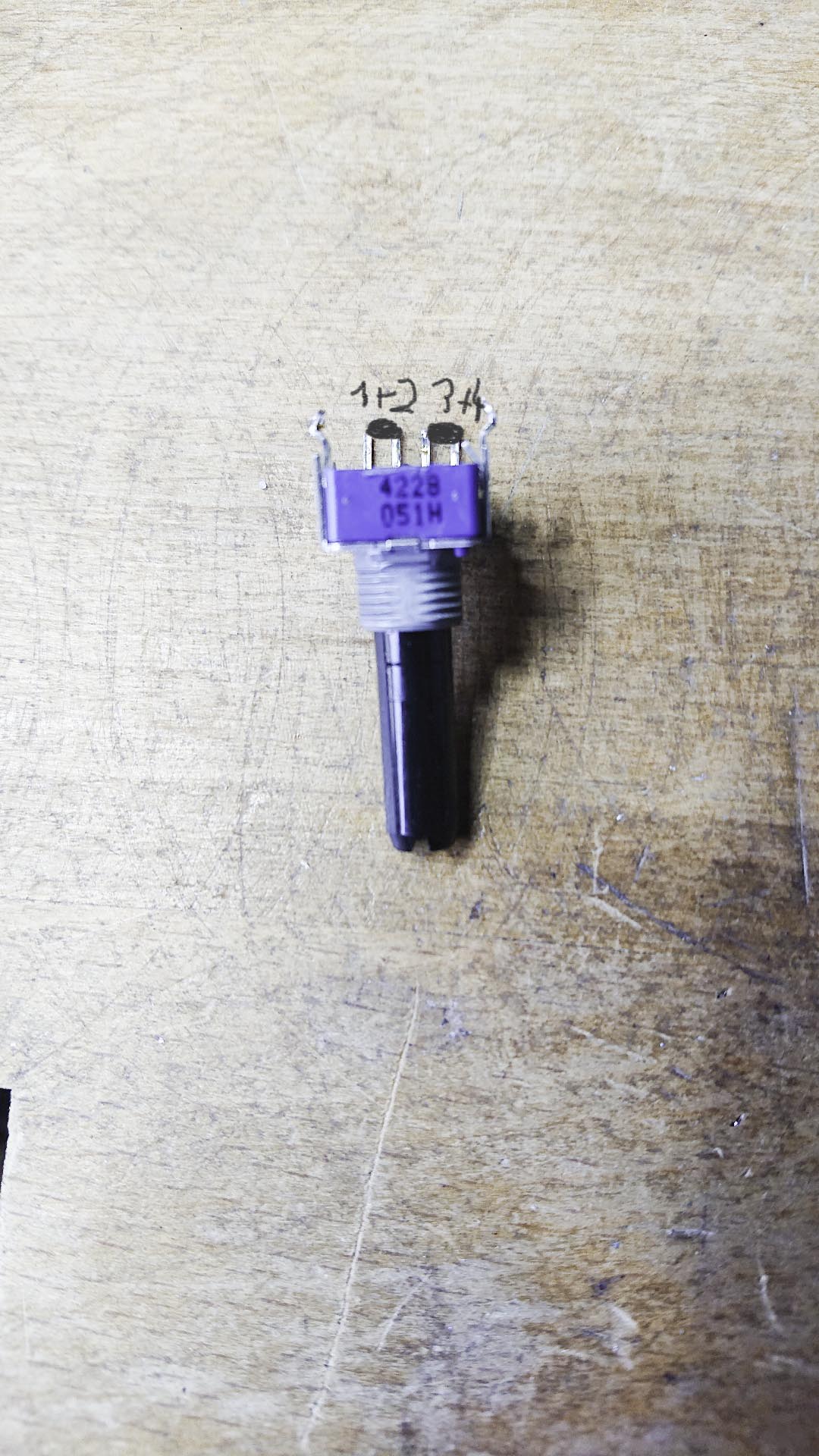

trotz meiner Ahnungslosigkeit möchte ich meinen Onkyo A8630 erhalten.
Nun habe ich den defekten Balanceregler überbrückt, indem ich jeweils
die beiden äußeren Kontakte gebrückt habe. Also durchgezählt 1+2 und
3+4.Erfolgreich. Bloß dass jetzt die Klangregelung außer Kraft ist,
funktionieren tut es nur, wenn ich den Source Direct Knopf drücke.Was
muß ich machen? Leider kann ich nur ein Bild hochladen.
Vielen Dank!
Jochen

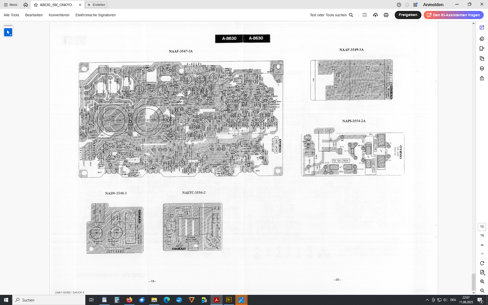

von Rainer W. (rawi)
Besitzt du nur ein Bild oder hast du vielleicht einfach die Taste
"Weitere Datei anhängen" übersehen.
> ... defekten Balanceregler
Meinst du das orange markierte Bauteil?
Im Schaltplan stehen bei den Bauteile sogar Bezeichnungen dabei.

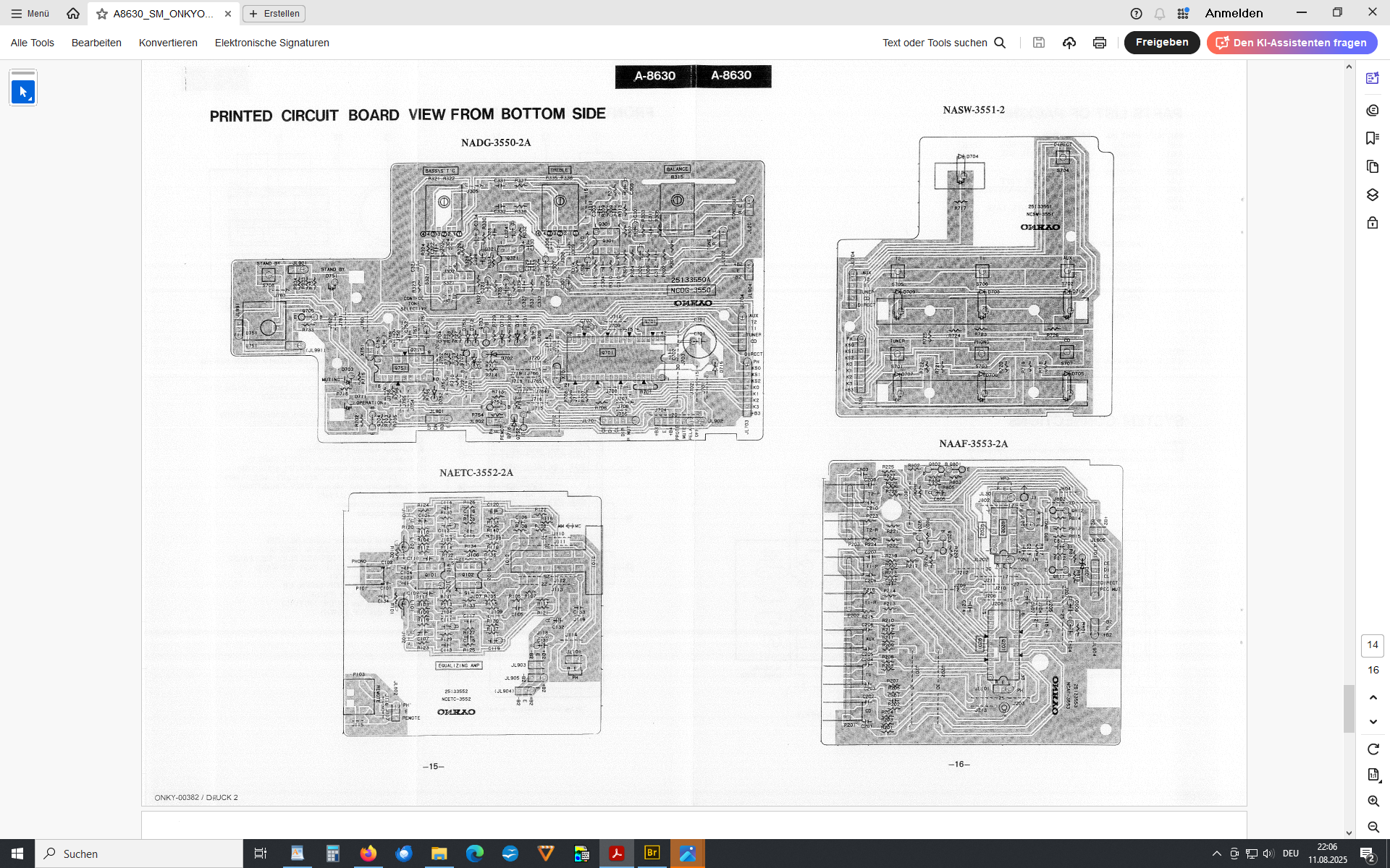

von Thilo R. (harfner)
Ein wenig mehr Information wäre schon erforderlich, um da zu helfen.
"Außen" und "innen" sieht man nicht auf dem Schaltplan. Da wäre
zusätzlich ein Foto der Platine hilfreich gewesen.
Den Schaltplan als Foto vom Bildschirm eines PC, auf dem Acrobat Reader
läuft, das gehört schon zu den den kreativeren Leistungen im Bereich
"wenig geeignete Vorgehensweise".
Seit Urzeiten macht unter Windows die Tastenkombination Alt + Print
Screen (bzw "Druck") einen Screenshot des aktiven Fensters. Das ist zwar
nicht ideal, aber deutlich besser als ein schiefes Foto vom Bildschirm.

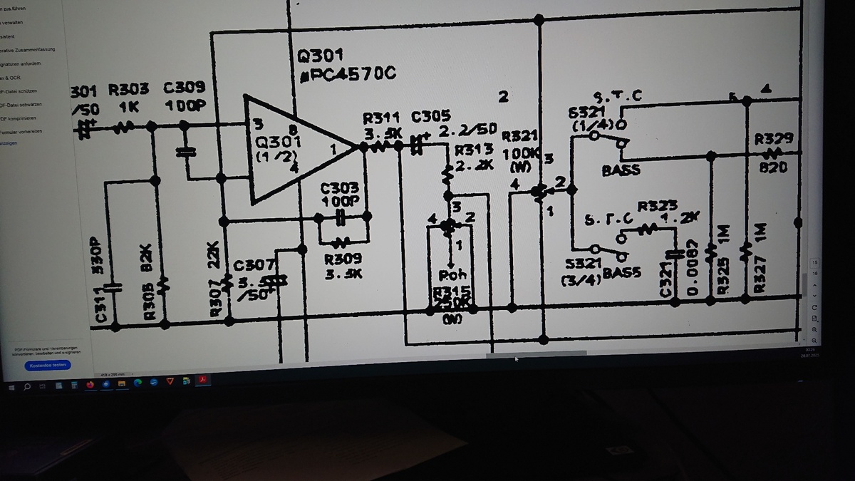

von H. H. (Gast)
Das nennst du erfolgreich? Du hast die Funktion des Potis nicht
verstanden, und so beide Kanäle auf GND geklemmt.
Man könnte das Poti komplett abklemmen, und durch zwei 120kOhm
Widerstände ersetzen.
So, dank der Erwähnung von
(Beitrag "Re: Balanceregler an altem Verstärker reparieren") haben wir jetzt
eine Idee, welches Fehlerbild vorliegt: Der Balanceregler funktioniert
nicht bzw nur, wenn er gut gelaunt ist und kratzt beim Verstellen. Wir
wissen jetzt auch sicher, dass es um diese speziellen Potis mit
Mittelabgriff geht. Das war aus dem Schaltplan nur zu erraten.
Und aus dem alten Schaltplan weiß ich jetzt auch, was "Source Direct"
bewirken soll: es umgeht die ganze Klangregelung. Deshalb funktioniert
es dann auch trotz des kurzgeschlossenen Balancereglers.

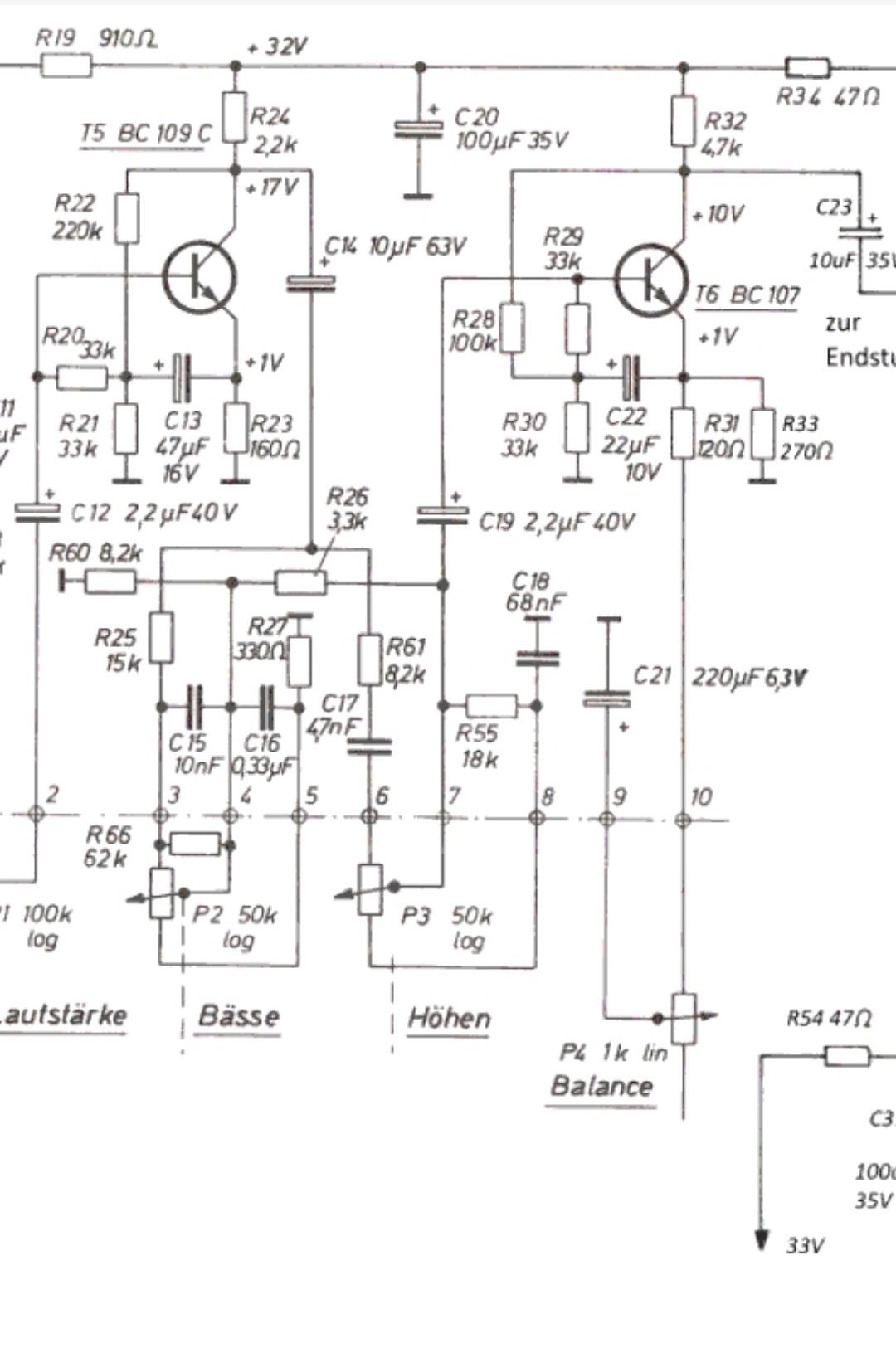

Ich glaube aus dem Schaltplan in diesem Thread zu sehen, dass der
Balanceregler ein Poti mit 250 Ohm ist.
Wenn dem tatsächlich so ist, dann könntest Du die beiden Drähte durch je
einen Widerstand von 120 Ohm ersetzen. (Ja, die Hälfte von 250 Ohm wäre
125 Ohm, aber die gibt es so normalerweise nicht zu kaufen und es kommt
in erster Linie darauf an, dass sie gleich groß sind)
von Peter D. (peda)
Nun, dann hast Du erfolgreich auf Mono umgeschaltet.
Klemm das Poti R315 einfach komplett ab.
Der Wert (250k) ist nicht kritisch, Du kannst auch ein Poti 22k..100k
einbauen.
Ich muss mich korrigieren: es sind tatsächlich 250k Ohm (irgendwie hatte
ich mich auch gewundert ...), die beiden Widerstände wären dann bei ca.
120k.

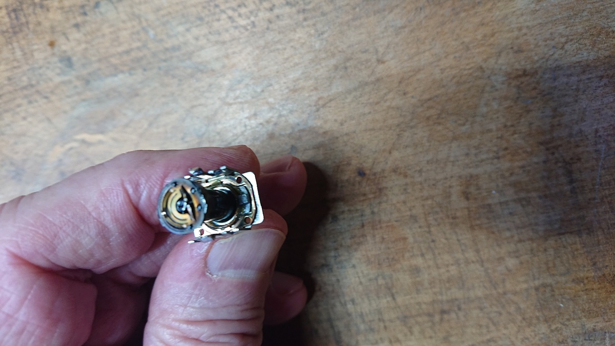

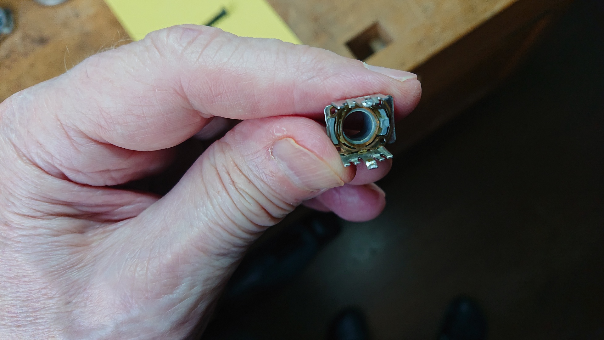

Hab noch Fotos gefunden und gekennzeichnet. Von Reinigungsversuch, dabei
entwischte aber wohl ein Graphitschleifkontakt.

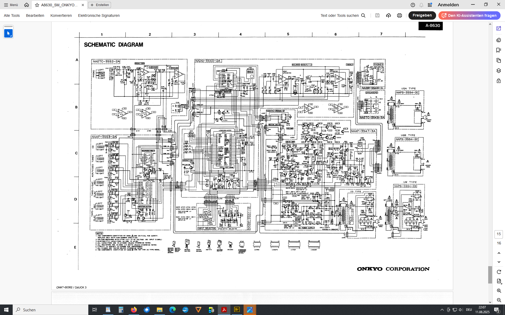

von Max I. (powermeter)
https://elektrotanya.com/onkyo_a-8630_a-8200_sm.pdf/download.html
Jochen F. schrieb:
> Es verwirrt mich weiter, dass es mit source direct einwandfrei
> funktioniert, im Ursprung der Schalter den Balanceregler aber gar nicht
> betrifft. Jetzt nicht erklären, wäre wohl sinnlos.
Ist doch ganz einfach, verfolge den Signalweg. Hinweis: Pin 3 am
Balance-Poti.
Und immer daran denken: Es ist nur ein Kanal vollständig gezeichnet.

Danke. Werde an meiner Bildung arbeiten. Der Link oben ist ist nur
ähnlich für mein Gerät A8630. Es gibt ein Manuel nur für den A8630, ist
aber kosten- pflichtig, daraus sind meine Bilder.
Jochen F. schrieb:
> Der Link oben ist ist nur ähnlich für mein Gerät A8630.
Passt schon.
Jochen F. schrieb:
> Es gibt ein Manuel nur für den A8630, ist aber kosten- pflichtig
Quark:
https://archive.org/download/manual_A8630_SM_ONKYO_EN/A8630_SM_ONKYO_EN.pdf

von Bernhard (bernhard_123)
Matthias S. schrieb:
> ... Das Balance Poti zieht den Kanal, der ausgeblendet werden soll,
> gegen Masse. Wenn du die drei Pins entlötest, ist das Poti ohne Wirkung
> und auch nicht im Signalweg.
Jochen F. schrieb:
> Das ist ja auch der Zustand. Wie ich das jetzt sehe, müssen die
> Widerstände rein, damit auch die Klangregelung was abkriegt...
Nein. Unterbrechen der Verbindungen zum Balance-Poti (Anschluss "3" für
den linken und "1" für den rechten Kanal) genügt, wie Matthias S. oben
schon geschrieben hat. Keine Brücken oder ähnliches einfügen.
Das Balance-Poti sitzt im Signalweg nach den Klangstellern und
beeinflusst diese nicht.
Bernhard

 Praktischer Weise habe ich den Regler ausgelötet und die Kontakte
weggebogen, dann wieder rein fürs optische. Nun geht aber auch alles!
Und die Nachbarn freuen sich, weil ich die Bässe rausdrehen kann. Und
mit 73 die Höhen anheben ist auch gut. Ich mach dann noch Schularbeiten,
Signalwege anmalen und so...
Vielen Dank!
Jochen
