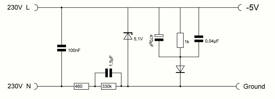

Hallo, ich habe hier mal ein Problem.
Ich habe hier einen Säulenlüfter. Gesteuert wird hier mit einem
HS8207BA4.
Die Versorgung erfolgt über -5V durch ein Kondensator Netzteil mit
Z-Diode 5,1V. Nun habe ich das Problem, beim Starten ( ohne Last bzw
Lüftermotor) die -5V um 50% sinkt. Steuern geht noch, aber Status LED
wird dunkler und der IR Empfänger funktioniert logischerweise auch nicht
mehr. Z-Diode, Kondensatoren wurden schon geprüft. Wo wäre der nächste
Ansatz ?
Gruß Loom

Dein Schaltplan ist fehlerhaft.
Und mit 1,5µF und Einweggleichrichtung kann man auf 50mA hoffen.
von Otto K. (opto_pussy)

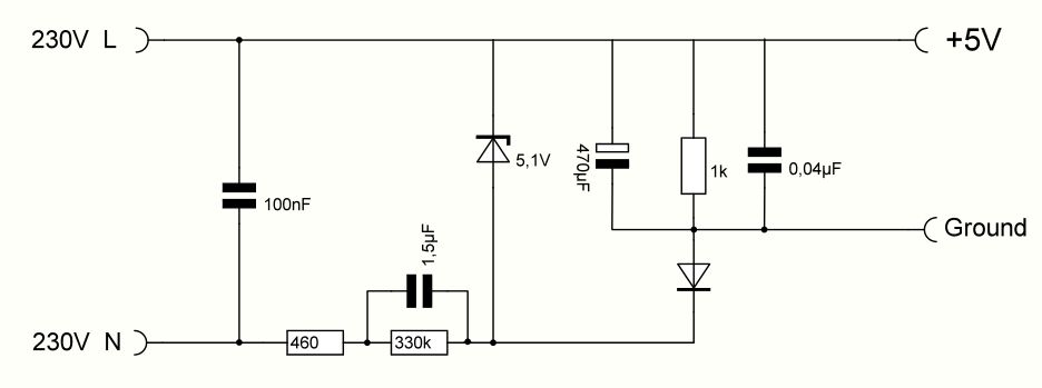

Loom schrieb:
> Bis 200mA sollte die Schaltung doch sicher leisten können.
Bei 460 Ohm und 1,5uF in Serie, komme ich nur auf knapp 90mA. So wie du
es aufgemalt hast, kommen am Ausgang nicht -5 Volt, sondern +5 Volt
raus.
Außerdem wird der 470uF Elko über die Diode nur aufgeladen, er kann sich
aber nur noch über den 1k Widerstand entladen. Die Diode muss also in
die untere Leitung gelegt werden.

von Loom (loom)
mit den +5V und der Diode habt ihr vollkommen Recht.
Seltsam, das es so geliefert wurde und irgendwie funktionierte.
Hab auch Pläne mit mind 2 Dioden zur stabilisierung gesehen. Ist ja auch
besser.
seltsam , das es mit der RC Kombination gekappt hat. Sollte ich an
diesen Werten "drehen".

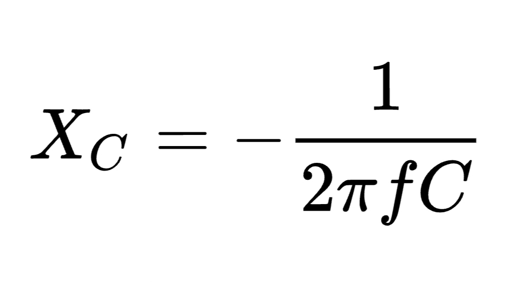

wie berechnest du das ?

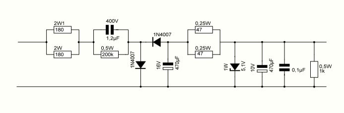

wie siehts hiermit aus ? Könnte man es noch minimieren ?
Die beiden 47 Ohm Widerstände und der 1k Widerstand am Ausgang können
entfallen. Stattdessen solltest Du noch zwei zusätzliche 1N4007 Dioden
investieren, um so einen Vollbrückengleichrichter zu erhalten.
Für f setzt du die Frequenz mit 50Hz ein und für C die Mikrofahrradzahl
in Farad oder als Potenz (1,5*10^-6).
Um bei einer Einweggleichrichtung wenigstens 150mA zu erreichen, nimm
einen 4,7uF Kondensator. Falls es den nicht zu kaufen gibt, dann
schaltest du 4 Stück 1,2uF parallel. Die beiden 180 Ohm Widerstände
werden dann natürlich auch wärmer und verbraten jeweils 4 Watt.
Nachtrag: die 180 Ohm Widerstände verbraten sogar jeweils 8 Watt, weil
die positive Halbwelle kurzgeschlossen wird.

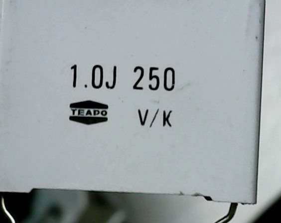

von Loom (loom)
es gibt weitere Info`s. Warum auch immer liegt der Fehler am großen
Kondensator.
Hab mal einen alten C rausgekramt mit 1uF. Läuft. Ich weiß nur nicht,
ob es ein X2 ist. Könnte vieleicht auch ein X1 sein. Aufdruck ist nur
1.0J  250
V/K
TEAPO  (Hersteller)
Hellgrauer Klotz.
Kann sein das er mal aus einem TV oder so stammt. Müsste ich doc nutzen
können oder ?
von H. H. (Gast)
Foto?
Und der Verschleiß jenes Kondensators ist ein häufiger Fehler.

von Loom (loom)
H. H. schrieb:
> Der ist für 250VDC, nicht 250VAC!
Gut das wir darüber geschrieben haben ;-)
H. H. schrieb:
> Vier Stück für weniger als 5€, incl Porto
die hatte ich auch schon im Visier. da mein "alter" Kondi nicht passt,
wirds die Bestellung werden.
Euch recht herzlichen Dank für die Mühe. Hab doch viel gelernt.

von Bernhard (bernhard_123)
Manchmal geht auch der Widerstand zur Einschalt-Strombegrenzung kaputt,
hier 460 Ohm (seltsamer Wert). Der muss sehr hohe Impulslast vertragen.
