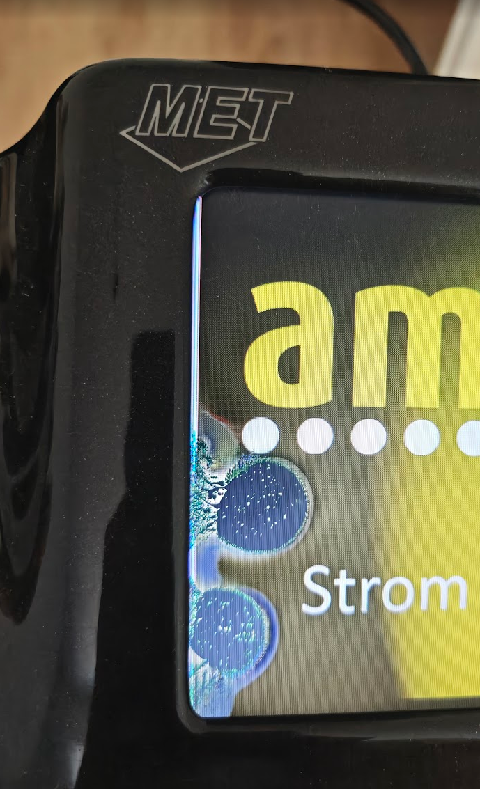

von Mode M. (mode)
War eben unterwegs und reiche das Foto nun nach.
Die Flecken breiten sich kreisförmig immer weiter aus. Daher wollte ich
es nicht unnötig noch einschalten, falls es eine Chance gibt dies
Aufzuhalten.
Alle die nur nörgeln wollen, bitte sucht euch einen anderen Thread,
danke :-)

von Gerhard O. (gerhard_)
> Aufzuhalten.
> danke :-)
Moin,
Was mich betrifft, ist es nur eine Vermutung: Für mich sieht es so aus,
als wäre an dieser Stelle die hermetische Integrität des Glas-Sandwiches
verletzt, sodass die LCD-Flüssigkeit mit der Atmosphäre reagiert. Die
farbschimmernden Stellen am Rand deuten auf eine mögliche mechanische
Beschädigung hin. Fast scheint es mir, als sei ganz links – wie ein
kleiner Tornado aussehend – der Schaden ins Innere des Displays
hineingezogen worden.
Wie gesagt, es ist lediglich meine Einschätzung anhand deines Bildes.
Ich fürchte, da ist leider nichts mehr zu machen.
Duck und weg,
Gerhard

von Ob S. (Firma: 1984now) (observer)
Genau so ist das. Wesentlich mehr als nur eine Vermutung.

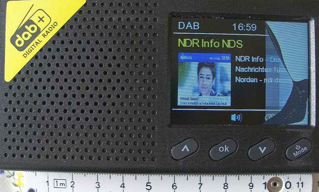

von Karl B. (gustav)
Bei meinem DAB+-Radio auch. Es spielt zwar, aber das Display hat einen
Schaden.
ciao
gustav
von Rainer W. (rawi)
Karl B. schrieb:
> Es spielt zwar, aber das Display hat einen Schaden.
Bei deinem Photo geht leider der Fehler etwas in Aliasing-Effekten
unter. Eine Änderung des Aufnahmeabstandes hilft manchmal.
Die Kamera macht es nicht.
Das Bild vom NDR ist so schlecht. Viele Leute wissen garnicht, dass es
bei DAB+ auch "Bildchen" dazu gibt. Über die Auflösung und Qualität kann
man sich streiten. Aber als Gadget, bon, von mir aus, so lange es keine
zusätzliche Sendeenergie frisst. Die "Verkehrshinweise" oder die
Temperaturangaben fürs Wetter kann ich jedenfalls auch beim besten
Willen nicht entziffern, auch beim intakten Teil des Displays.
Es ging hier um die echt kaputte Seite rechts.
Um nichts anderes. Die hat wohl beim Transport irgendwann einen Schlag
abbekommen. Aber das Glas ist nicht irgendwo gebrochen. Jedenfalls sehe
ich nichts in der Richtung.
Oder es waren die hohen Temperaturen. Oder DOA Dead on
Arrival->Produktionsfehler
LCDs sind halt nichts für klimatische und mechanische Extrembedingungen.
ciao
gustav

Ich hatte vor ein paar Monaten am Smartphone auch einen Schwarzen Fleck
am Rand, der innerhalb einer Woche auf Fingernagelgröße gewachsen ist.
Ich dachte schon das war's...
Nach ein paar Wochen hat er sich bis auf 5px verkleinert und ist fast
nicht mehr zu sehen.
Ich kann mir auch keinen Reim daraus mache. Warum ist das selbstheilend?
von Thomas S. (thommi)
Evtl temperaturabhängig?
von Marcel V. (mavin)
Kapillarumleitung, luftdruck-, temperatur-, lageabhängig, oder
Veränderung der mechanischen Biegespannung, Verdunstung von
eingedrungener Feuchtigkeit.

von Teo D. (teoderix)

von Martin L. (makersting)
> am Rand, der innerhalb einer Woche auf Fingernagelgröße gewachsen ist.[...]
> Nach ein paar Wochen hat er sich bis auf 5px verkleinert [...]
> Reim daraus mache.
Das schlechte Wetter des Sommers und der damit verbundene niedrige
Luftdruck hat die Luft wieder rausgesaugt.

von Stefan R. (stefan1177)
Es sieht so aus, als wäre bei dem Display die obere Polarisator-Folie
angegriffen.
Man bekommt eventuell beim großen A ein kleines Stück und könnte so
testen.
Wenn es andem ist, wäre es evtl. möglich, das Display zu reparieren,
indem man die komplette defekte Folie entfernt, dessen Oberfläche
gründlich reinigt und möglichst blasen- als auch staubfrei die neue
Polarisator-Folie aufklebt. Wichtig ist dabei die korrekte
Polarisationsebene.
Diese Folien gibt es einseitig selbstklebend.
Vorsicht, das Display-Panel ist sehr bruchempfindlich.
Schon eine kleine abgebrochene Ecke und das Display ist Schrott.
LG
von Mode M. (mode)
Passt das zum Schadensbild dass die FOlie "Aufgefressen" wird sobald das
Display an ist?

von Harald K. (kirnbichler)
> Display an ist?
Nicht ansatzweise.
von Mode M. (mode)
An alle die den Thread nicht mit OT vollgespammt haben: Ich hab das
Display ausgebaut. Das der Aufkleber sagt AUO A101VW01 V.03 Damit konnte
ich bei Aliexpress ein Austauschdisplay bestellen. Bin sehr gespannt
aber zuversichtlich dass der Austausch klappen wird.
