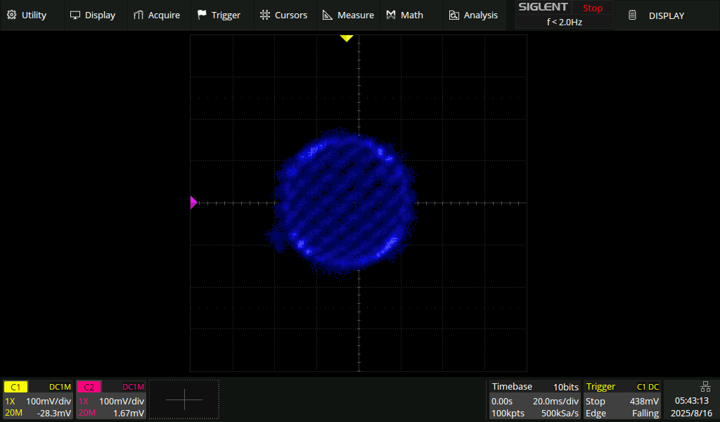

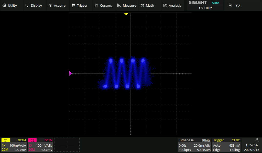

Mich würde mal interessieren, ob das verwaschene Bild am
Digitalosszilloskop oder an der Soundkomprimierung liegt:

von Karl B. (gustav)
Das verlinkte Video ist doch völlig in Ordnung.
Das Bild von Dir ist mit einem anderen Gerät aufgezeichnet worden.
Speise einmal ein Sinussignal von einem halbwegs vernünftigen Generator
ein, dann sollte das Signal ordentlich dargestellt werden.
Mehr aber ein Problem der Triggerung, um stehende Bilder zu erzeugen.
Das Video zeigte Bilder im X/Y Modus. Die Lissajous-Figuren.
Da braucht man nicht triggern.
Wenn es da "verwaschen" aussieht, einfach "Fokus" und "Intensity" fein
nachjustiern. Aber Vorsicht, schnell gibt es einen Einbrennfleck, lieber
zu wenig Helligkeit als zuviel.
Wenn die Kamera das nicht schnallt, dann sieht das schnell "verwaschen"
aus.
Mein Problem liegt eher darin, dass sich der Hintergrund in der Scheibe
spiegelt. Dann sieht man das Kameraobjektiv oder meine doofe Visage.
Deswegen kippe ich die Kamera etwas.
Der eine Kanal bekommt ein bereits verrauschtes Signal. Da kann man an
der Schärfe nichts mehr verbessern.
ciao
gustav

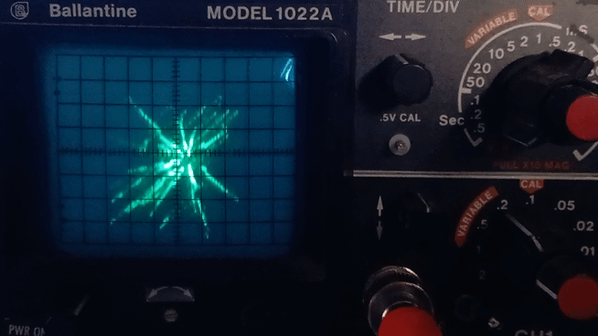

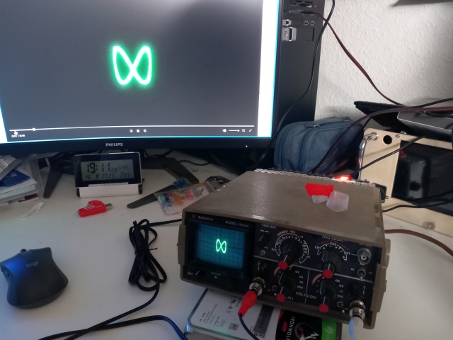

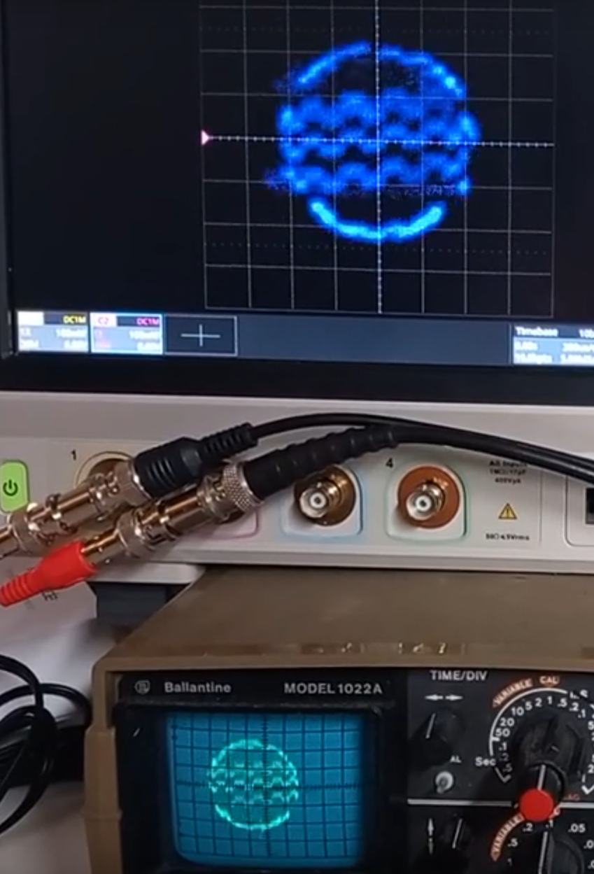

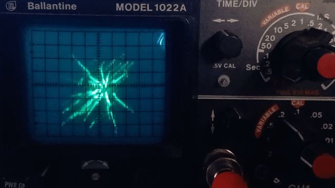

von Marek N. (db1bmn)
Ja, hier.
Habs zwar nur am Kopfhörer-Ausgang des Desktop-PCs getetest, aber das
Signal ist wirklich so krisselig.
Die einfachen Sachen wie Sinus und Lissajous gehen noch, aber der
Atari-Ball und die Schrift sind bis zur unkenntlichkeit verunstaltet.
Entweder liegts an meinem DAC oder das Video ist so streng komprimiert,
dass es zu Artefakten kommt.
Scope ist ein Ballantine 1022a:
Beitrag "[S] Schaltplan / Manual für Mini-Scope BALLANTINE 1022a"

Kann gut sein, dass es an der Soundkarte liegt. Aus
Onboard-Audio-Ausgängen kommt oft viel Müll mit raus, den man auch hören
kann.

von Peter S. (petersieg)
Nur zur Sicherheit. Ihr versucht nicht, das Video oder daraus generierte
MP3/4 abzuspielen? Das produziert nämlich solchen "Müll".
Es gibt hier die FLAC zum download:
https://www.pouet.net/prod.php?which=103998
-> Nur diese abspielen - und schon sieht es gut aus!
VG
Jo, mit der FLAC (nicht: FLAK) gehts jetzt.
Zwar nicht ganz ohne Krissel am KH-Ausgang, aber wenigstens sieht man
jetzt auch den *Amiga*-Ball.
Es ist sinnfrei, solche Videos bei YT reinzustellen, ohne Link auf die
unkomprimierte Original-Datei oder wenigstens einen Disclaimer, dass es
zu Kompressionsartefakten bis hin zu totaler Entstümmelung kommen kann.
Von daher: Nur Clickbait.
Edit: Es ist ein animiertes GIF im Anhang.

von Jochen F. (jamesy)
Das Problem bei einigen reinen Digital-Scopes ist die Abtastrate der 2
Kanäle, X und Y. Manchmal läßt sich im XY-Mode mit dem TB-Knopf die
Samplingrate einstellen. Hinzu kommt eventuell noch eine Schwebung der
Ausgabe der Signale (DAC Takt) und der Samplingrate des Scopes, in der
Regel ja auch in 1,2,5-er Schritten. Das kann unwerwartete
Schmutzeffekte erzeugen.

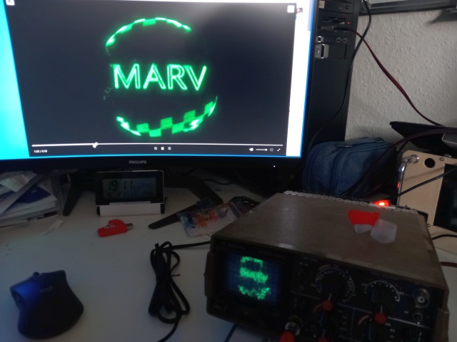

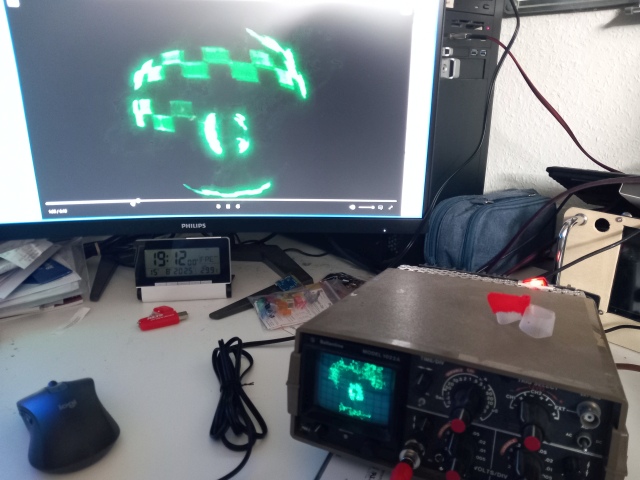

Christoph M. schrieb:
> Ist
> das das gleiche Video?
Hi!
Ja, in meinem ersten Beitrag von 19:32h
(Beitrag "Re: Oszilloskop-Musik") ist es das
komprimierte YT-Video, das der TO in seinem Eingangspost verlinkt hat.
Bitte beachten, dass das "große" Bild im Hintergrund das eigentliche
YT-Video ist, während rechts unten in der Ecke mein Scöpchen ist. - Ich
habet auch bemerkt, dass es eine gewisse Latenz zwischen Bild und Ton
gibt, was ja eigentlich nicht sein sollte.
Dannhabe ich mir das FLAC runtergeladen und in VLC abgespielt:
Beitrag "Re: Oszilloskop-Musik" (19:56h) und aus
dem Handy-Video ein animiertes GIF erzeugt.
Dort sah es schon besser aus.
Ich hate zwischendurch auch mit dem Siglent SDS2104X Plus rumgespielt,
aber auch nur die "Magellanschen Wolken" des TOs reproduzieren können.
Richtig schärfe will da nicht aufkommen. Gefühlt wird es besser, wenn
man die Speichertiefe verringert, weil dann die Updaterate wohl
schneller wird.

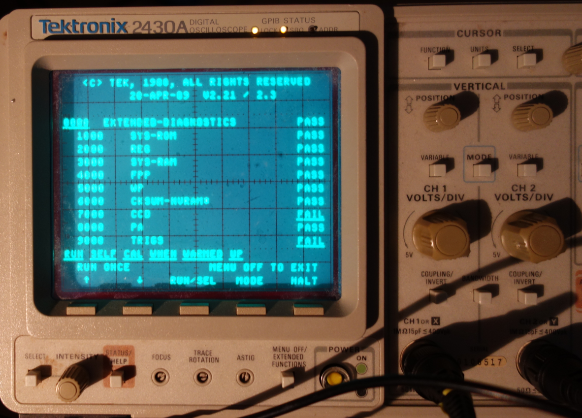

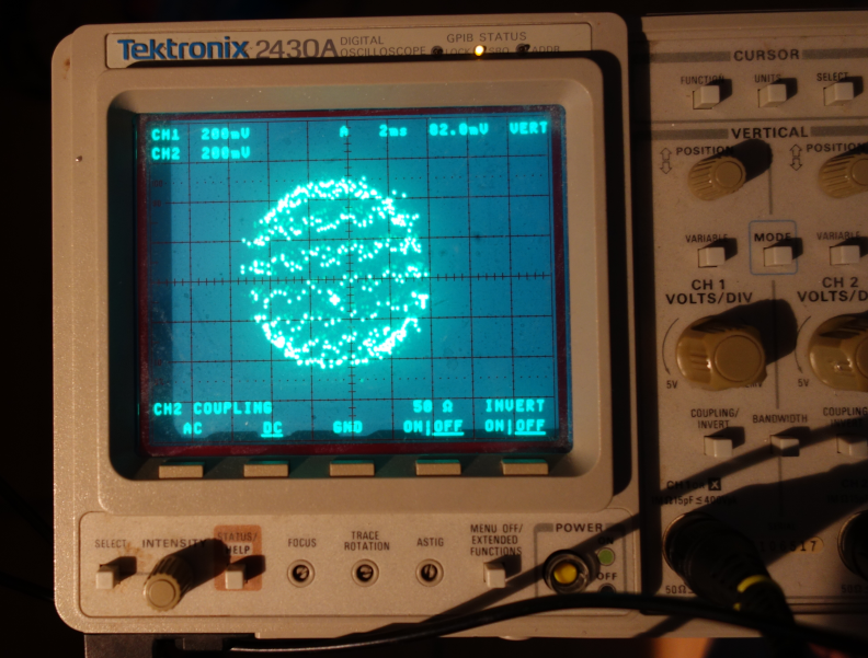

von Christoph M. (mchris)
Ich habe in meinem Fundus noch ein altes Tektronix. Das CCD scheint
hinüber. Der X-Y-Modus ist auch etwas schneller als beim neuen
SDS2104X-plus und meine Hoffnung war, dass man das Oszi quasi analog
benutzen kann. Die Punkte deuten aber auch auf den Digitalmodus hin.

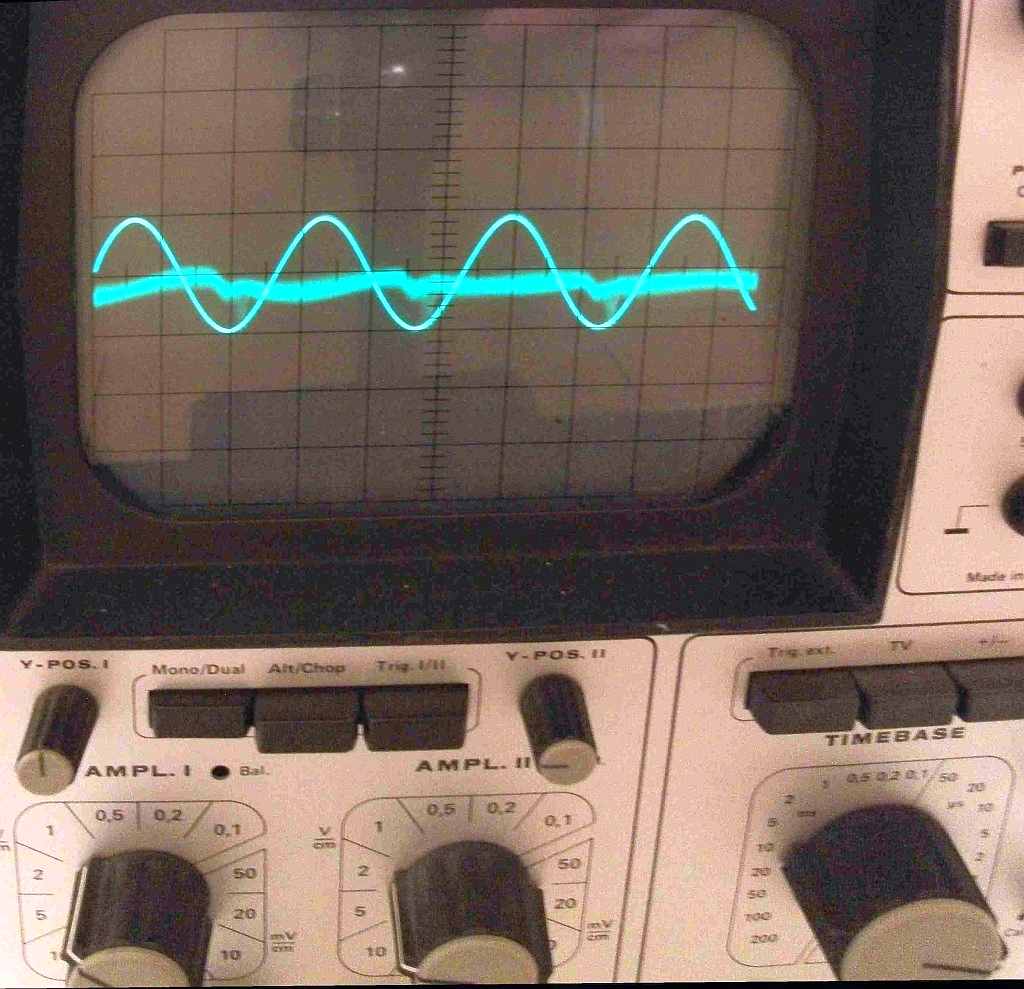

Was man auf dem Bild
https://www.mikrocontroller.net/attachment/676483/ScreenImg_2_.png
sieht, ist ein unscharfer Sinus.
Und wie so etwas entsteht und wie man das evtl. behebt, hatte ich ihm
schon gesagt. Fokus und Intensity.
Und, dass das auch nicht hilft, wenn das eine Signal selbst schon
"verrauscht" ist, hatte ich im Zweikanal-Skope auch erläutert.

So jetzt mal hier die FLAC auf dem analogen Ballantine und dem digitalen
Siglent gleichzeitig: https://youtu.be/Yec3QVxFgqY
Zum Schluss habe ich auf dem Ballantine die Helligkeit hochgedreht,
wodurch es auch etwas unschärfer wurde.
Marek N. (db1bmn)
16.08.2025 17:23
Sieht gut aus, da muss ich wohl noch ein wenig an den Einstellungen
meines SDS spielen.
Im Bild des Analogen Oszis sieht man im Youtube-Video auch Artefakte,
die sind dann wohl der Soundkarte geschuldet.
Außerdem sind die 8Bit des SDS wohl auch nicht ganz optimal, da ist dann
das Magnova mit den 12Bit besser.
Meine Einstellungen:
* 200µs/div (in fact a timebase setting in XY-Mode makes for me no
sense),
* 5 MSa/s,
* 10 kpts,
* Interpolation: "x";
* Acq Mode: "Fast";
* Aquisition: "Normal";
* Mem Depth: 10k;
* Resolution: 10 Bits;
It seems faster "timebase" makes the image sharper but more flickering.
Bigger memory makes it more fuzzy due to slower update rate.

Welches der beiden Oszilloskope, die ich verwendet habe, meinst du
jetzt: Das alte Tektronix 2430A oder das neue Siglent SDS2104X Plus?
Das Tektronix hätte einen GPIB-Anschluss, aber dazu habe ich kein
Interface. Aber in meinem Photo sehe ich auch keine Spiegelungen und es
war auch mehr ein Experiment, ob das Tektronix für diese Anwendung
besser ist. Ich benutze es eigentlich nicht mehr, weil es ja auch den
CCD-Fehler und den Trigger Fehler zeigt. Außerdem ist der Lüfter eine
Art 'Turbine'.
Das neue SDS spiegelt nicht, weil der Screenshot ziemlich bequem über
den Webbrowser übertragen wird (allerdings ein wenig langsam). Für
Echtzeit müsste man den Screen dann doch filmen.
von Soul E. (soul_eye)
> hinüber.
Meistens reicht einmal zerlegen und zusammensetzen. Die Kontakte der
Hybride kann man einmal mit Isopropanol abwischen.

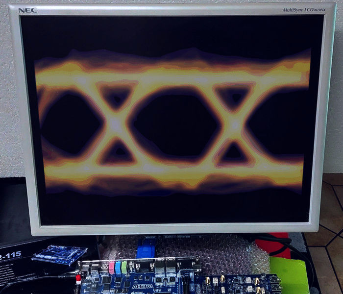

das haben die wenigsten (digitalen) Oszis, weil das eine Strategie zur
Umsetzung erfordert. Das Fehlen eines Z-Eingangs war mit die
Hauptmotivation, mir ein digitales Oszilloskop im FPGA zu bauen. Das
kann Z sogar in Farbe wandeln.

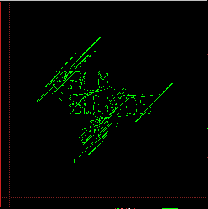

Der Gute redet nur darüber. Worum es geht, sieht man in den beiden
angehängten Dateien. Für das Bild braucht man alledings ein Vektorskop.
Ob man das nun als Kunst durchgehen lässt?

Das hat mich jetzt neugierig gemacht und habe das YouTube-Video
ebenfalls an meinem Analogoszilloskop angeschlossen. Da kommen aber nur
ganz normale Audiobilder. Diese schönen Bilder von der Weltkugel und mit
der Schrift kriege ich mit meinem Oszilloskop nicht hin. Selbst dann
nicht, wenn ich den X-Y Druckschalter drücke.

Auweh... schalte mal auf Stereo.
"Oscilloscope Music is music that creates it's own visuals. The same
signal that goes to the speakers is also fed into an analog oscilloscope
to draw green glowing lines. The left and right audio channels
correspond to the horizontal and vertical axes of the image."

Wie meinst du das? Das Zweikanaloszilloskop hat nur 2
Vertikalablenkungen. Die Horizontalablenkung wird doch sowieso fest
eingestellt. Einen alternierenden Schalter, oder einen Z-Eingang habe
ich nicht am Oszilloskop.

Otto K. schrieb:
> Die Horizontalablenkung wird doch sowieso fest eingestellt.
Bei XY-Betrieb eben nicht. Da wird ein Signal für die Horizontal- und
eines für der Vertikalablenkung benötigt. Sonst sieht du eines der
Signale gegen die Zeit dargestellt, so wie auf deinem Bildschirmphoto.
Was haben die mit der Horizontalablenkung zu tun?`
Z steuert die Helligkeit. Und was ist ein "alternierenden Schalter"?
> Vertikalablenkungen
Das Zweikanaloszi hat sogar nur eine Vertikalablenkung...
X-Y-Betrieb einschalten, den linken Audio-Kanal auf den X-Eingang und
den rechten Audiokanal auf den Y-Eingang legen.
