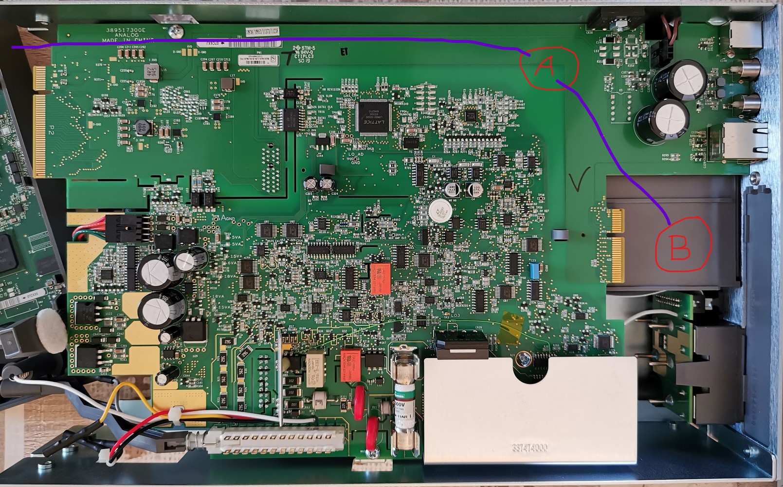

spricht bei so einem empfindlichen Messgerät irgendwas gegen einen Umzug
des Batteriehalters auf Position A oder B? 2 Litzen würde an der Seite
entlang nach hinten führen. Den originalen Batteriehalter würde ich
nicht auslöten. Ich würde an diesen 2 Litzen anlöten und einen neue
Halterung hinten aufkleben. Irgendwelche Meinungen?

Ich bin sicherlich nicht der Experte, aber ich hätte da keine Schmerzen
eine Batterie wo auch immer hin zu bauen. Hauptsache die Leitungen sind
dick genug, dass der Widerstand ausgeglichen ist und möglichst keine
oder nur kleine Verluste entstehen.

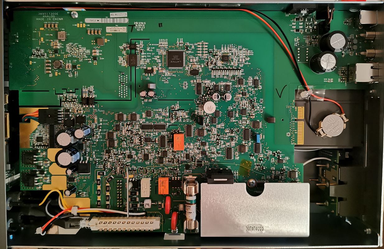

von Veit D. (devil-elec)

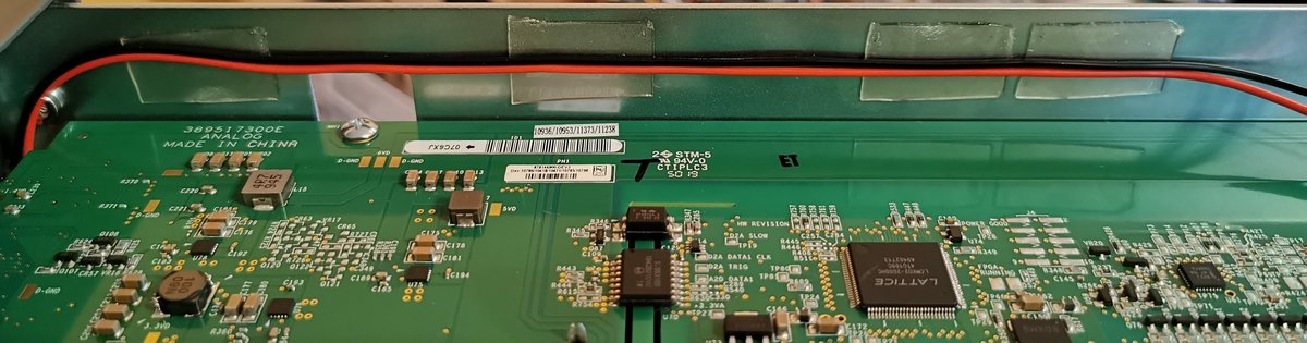

gesagt getan. Funktioniert. Das Klebeband ist dieses weiche beidseitig
klebende von 3M. Ich habe derartige Kabelverlegungen schon mehrfach
erprobt, hält ewig. Unter dem Batteriehalter ist auch dieses 3M. Damit
kann man das notfalls lösen, falls es einen rappelt einen Lüfterumbau
vorzunehmen. Aber von solchen Aktionen bin ich erstmal geheilt.
Allerdings fiel mir eine unschöne Konstruktion im Keithley auf. Die
Leiterplatte verbiegt sich ganz schön wenn man den frontseitigen Taster
drückt. Warum man hier an "einer Ecke Leiterplatte" gespart hat, um es
dort vorn mechanisch abzufangen, kann ich nicht nachvollziehen.

Ich glaube nicht das außen dran Sinn macht. Deckel lösen und man ist
dran. Für Außenverlegung müßte man Grundkörper und Deckel bearbeiten.
Das heißt man muss das gesamte Gerät komplett zerlegen. Möchte man das
bei so einem teuren Messgerät wirklich machen? Die Gedankengänge hatte
ich schon gemacht für einen größeren Lüfter. Nur ist mir das bei der
Messtechnik zu heikel.

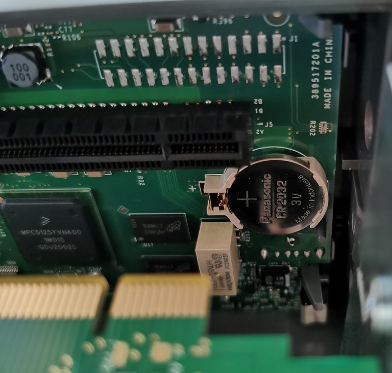

Er möchte umziehen, weil er viel zu umständlich hinter der Frontblende
versteckt ist und man das halbe Gerät zerlegt. Nur wegen dem
Batteriewechsel. Vielleicht lassen Firmen das bei der Kalibrierung mit
wechseln, Keine Ahnung. Nur wenn man es selbst macht nervt das. Zudem
man an die inneren Steckkontakte für die Messbuchsen ran muss.

Ich habe mir in meinem 6500er den filigranen Halter kaputt gemacht, weil
eine feine Haltenase beim Batteriewechsel abgebrochen ist. Aktuell hält
die Batterie in dem Gerät durch Klebeband, eine Murkslösung. Daher finde
ich die Idee des TO gut. Wo ich den neuen Halter anbringe weiß ich noch
nicht. Der Austausch des alten kommt aber nicht in Frage.
