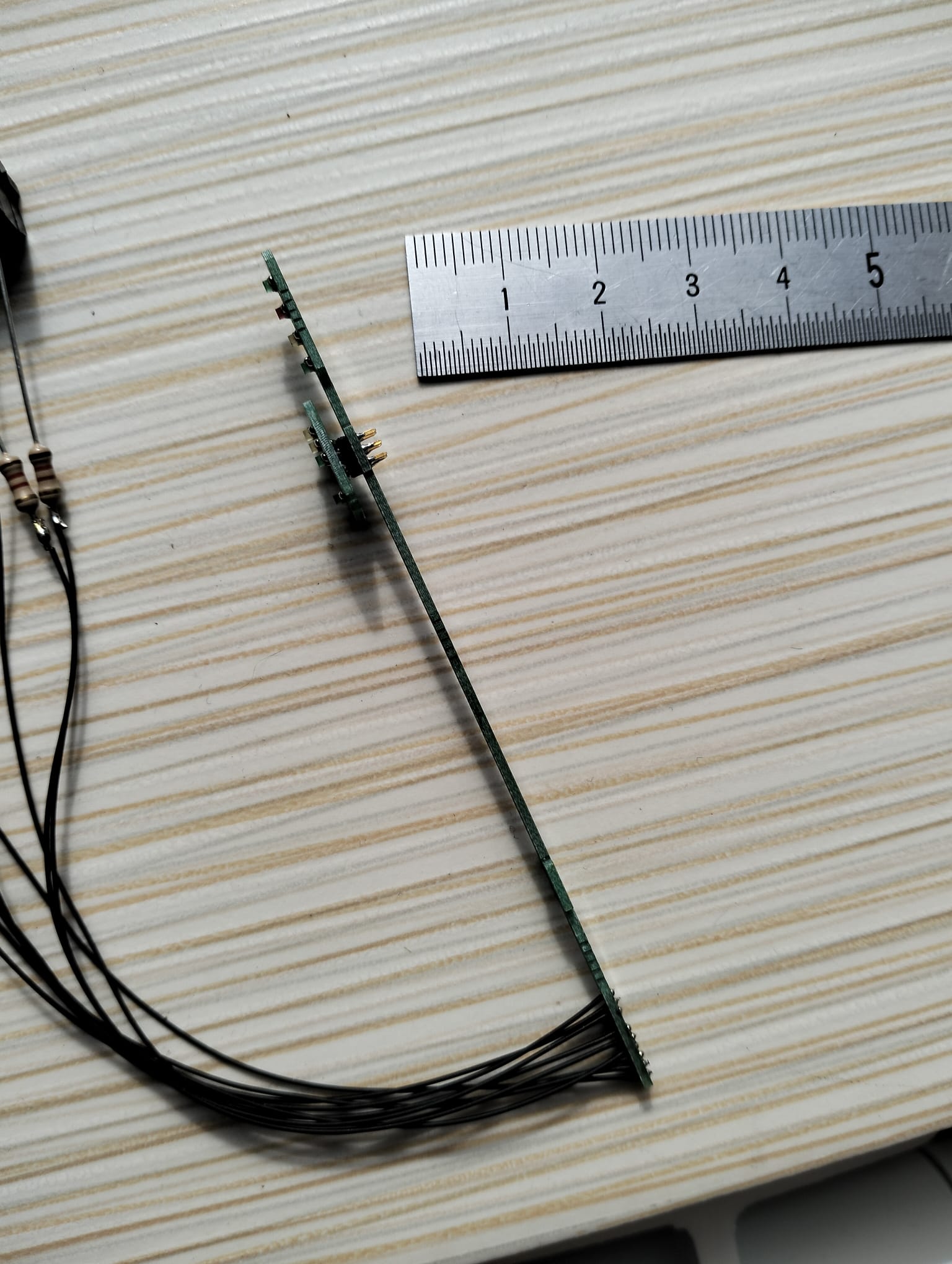

Ich arbeite derzeit an Anzeigetafeln für meine Modellbahn. Die jetzige
Nachfrage zeigt, dass ich die Tafeln wohl öfters als 100x machen muss.
Allerdings müssen auf die Rückseite der Platine immer 8 feine
Kupferlackdrähte anglötet werden welche dann durch eine 1,2x1,2mm
Aussparung in einem 50mm langen Pfosten durchgefädelt werden müssen.
Jetzt zu meiner Idee:
Um die Anzeige für die Serie reif zu machen suche ich nach Möglichkeiten
die Anzeigeplatine am Pfosten und die Breakoutplatine am Fuße möglichst
einfach und schnell zu verbinden. Ich habe da vielleicht an FFC?
Aufnahmen und eventuellen Flex Platinen welche quasi als Flachbandkabel
fungieren, gedacht. Anforderungen sind eigentlich nur dass die
Anzeigeplatine (0,6mm) und die Verbindungsmöglichkeit zusammen 1,6mm
nicht oder nur minimal überschreitet.
Hat da jemand eine Idee welche Komponenten man verwenden kann oder
vielleicht sogar eine ganz neue Idee?
Das Projekt soll von mir (Zerspaner) verwirklicht werden. Also bitte um
Verständnis wenn ich was nicht gleich checke. :)

von Mouse (crispymouse)
Michael B. schrieb:
> Besonders einfach baut man heute Signale aus Platinen mit SMD LEDs, da
> kann der Pfosten gleich als schmaler Platinenstreifen dran sein, und
> unten am Pfosten kann es breiter werden für einen Stecker. Der geht in
> eine Buchse einer waagerecht am Boden montierten Steuerungsplatine die
> vermutlich DCC auswertet.
Ja genau es geht um Signale. Vorrangig für meine große Privatanlage.
Ich habe die Idee jetzt ein bisschen weitergedacht und bin zur
Erkenntnis gekommen, dass man mit zwei Platinen wohl am besten
aufgestellt ist. Die Platine an der Tafel hat an der Rückseite einen
ganz kleinen und feinen Stecker (Maximal 1,5 x 8mm gibts sowas???).
Diese greift dann ans Gegenstück welches aus dem Pfosten herrausschaut.
Dann ist auch der Typische Abstand zwischen Pfosten und Tafel
realisiert. Auf der Unterseite der Pfostenplatine könnte man ja eine
etwas größere 90Grad Buchse platziern an welche man dann von der
Unterseite seiner Anlage die BrakoutPlatine anschließt. Ist hald nur die
Frage ob man die 10 einzelnen Zuleitungen in der Pfostenplatine welche
1,5mm breit sein darf, unterbringen kann und ob Stecker mit 1,5mm
maximaler Breite, welche über 10 Kontakte verfügen, verfügbar sind?
Mit solchen kleinen Steckern habe ich absolut keine Erfahrung.

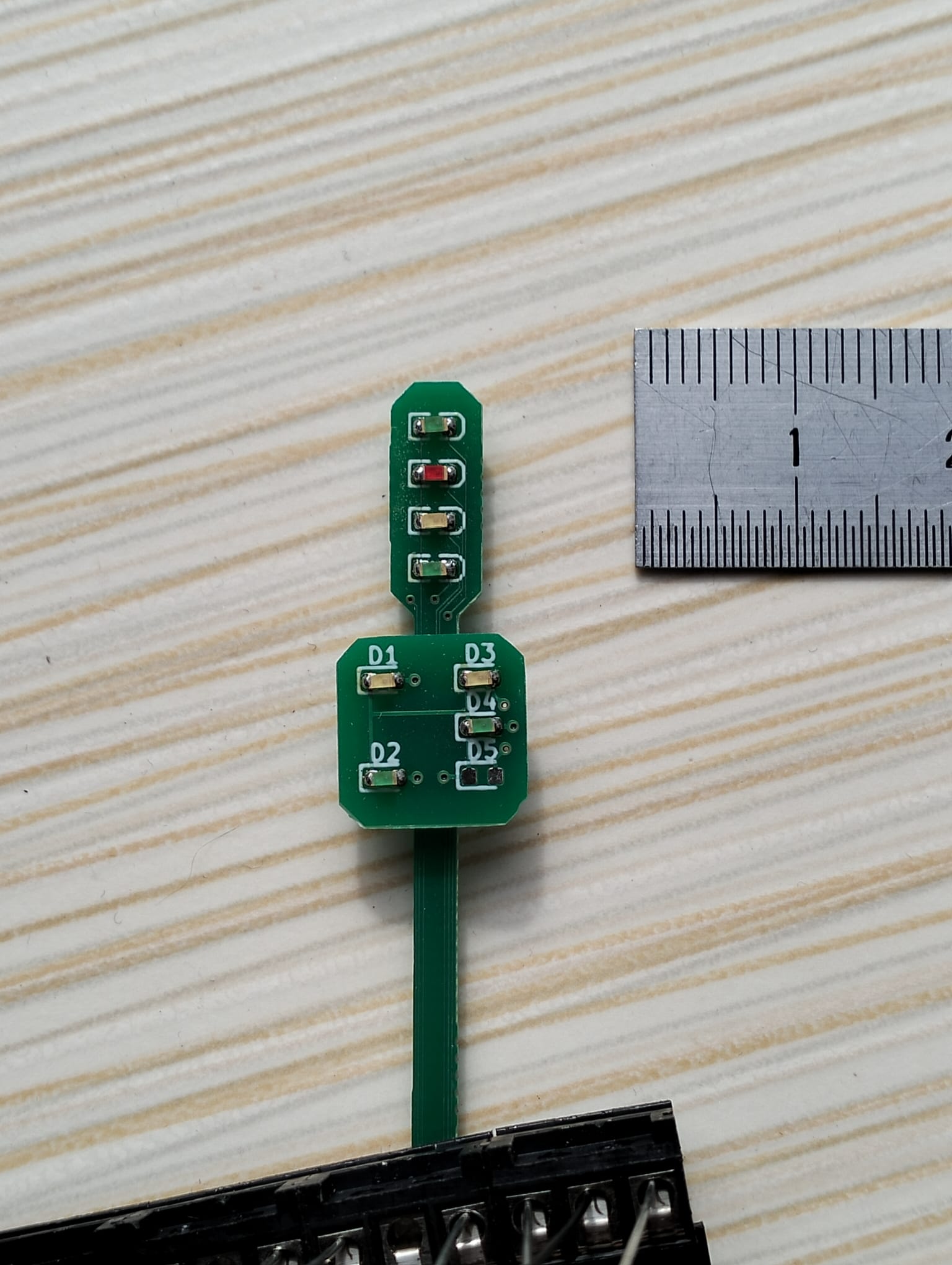

Ich habe weiter recherchiert und herausgefunden das Pfostenstecker
eventuell geeignet wären. Inbesondere die Optik. Stellt sich nur mehr
die Frage ob es solche stecker auch mit einem pinabstand unter 1mm gibt.
Auf die Schnelle konnte ich leider nichts finden. Auf der Haupttafel
sind 6 LEDs montiert, welche 7 Kontakte erforden. Die restlichen LEDs
sind auf einer Zusatztafel montiert.
Ich habe momentan nur ÖBB Signale fertig konstruiert. Da wäre aber eine
Modifikation auch ganz interessant. Das lässt sich dann sicher auch auf
die DB Signale ummünzen. In Wahrheit haben fast alle Signale sinngemäß
ähnliche Komponenten. Momentan sitzt in der Tafel eine 0,6mm Platine mit
angelöteten Kupferlackdrähten auf der Rückseite, welche dann durch den
Mast an den Fuß laufen. Die filigrane Detailgetreue Ausführung soll aber
erhalten bleiben.
Rainer W. schrieb:
> Wo siehst du den Widerspruch zum Charlieplexing?
> Welche externen Vorgaben gibt es für die Ansteuerung?
Ah sorry, falsch ausgedrückt. Es müssen auch oft zwei LEDs auf einmal
leuchten.
Klaus F. schrieb:
> Ich sehe keine Platine.
Ja die Platine habe ich jetzt nicht Kontruiert.
Spannend wäre jetzt trotzdem wie man die Platine im Mast mit der Platine
in der Tafel verbinden könnte?

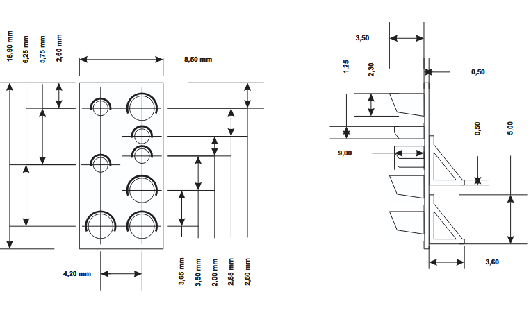

Im Anhang habe ich euch mal den Querschnitt vom Masten bildlich
dargestellt.
> leuchten.
Kein Problem, 12 LED über 4 Drähte anzusteuern.
Und im 3x3 Multiplex 9 mit 6 Drähten.
https://dse-faq.elektronik-kompendium.de/dse-faq.htm#F.8.2
Mouse schrieb:
> wie man die Platine im Mast mit der Platine in der Tafel verbinden
> könnte?
In dem Detail: gar nicht. Wäre sowieso unklar, wie du das bauen willst.
0.1mm Blech verbiegt viel zu leicht. Ein Mast aus 1.6mm Epoxy-Platine,
doppelseitig und 4.4mm breit, hätte halt keine Gitteröffnungen. Könnte
man reinfräsen, hält dann aber nur noch wenig aus. Mast von hinten an
Platte loten im 90 Grad Aufsetzwinkel.
Die Masten in Kombi mit den Platinen und den Tafeln sind bereits fertig.
Es geht lediglich nur mehr darum, dass weniger Drähte im Mast selber
verbaut werden müssen.
Rainer W. schrieb:
> Sicher?
> Reicht es nicht, wenn es so AUSSIEHT, als ob zwei gleichzeitig leuchten,
> d.h. Betrieb im Zeitmultiplex?
Sehr interessant. Damit müsste ich mich mal beschäftigen.

Flip B. schrieb:
> Versuche mal, zuerst die Elektronik zu zeichnen, und dann die
> Verkleidungs-konstruktion aussenrum zu entwickeln.
Der Mast samt Tafeln ist bereits im SLA 3D Druck selbst produziert und
wird da auch schon komplett mit den 0,6mm Platinen gefertigt. In diesem
Thread geht es rein um die Optimierung um den kommenden Arbeitsaufwand
so gering und die Detailtreue so hoch wie möglich zu halten. Das ist
hald mit den vielen Kupferlackdrähten im Mast leider nicht möglich.
Allem in Allem bedanke ich mich schon mal herzlichst bei jedem
Einzelnen, der in dem Thread bis jetzt was beigetragen hat. Jetzt muss
man nur noch die effizienteste Variante heraus kristallisieren.

Hier mein Prototyp von damals. Mast ist 2.5mm breit. Vorsignaltafel ist
mit 1.27mm SMD-Pfostenstecker direkt eingelötet. Der Mast hat auch bei
der SBB die "Aussparungen" nach hinten, und man kann den Rest des Mastes
hinten drauf kleben. Durch den Mastprint gehen 10 Leitungen, 5 vorne, 5
hinten, kein Problem. Die Kontaktierung unten dann schon wieder. Aber
habe ich ja schon weiter oben geschrieben...
Gruss Chregu
Ich bedanke mich wieder für die zahlreichen ambitionierten Nachrichten.
Was sagt ihr zu der Idee:
Eine normale Hartpapierplatine in der Tafel und auf der Rückseite ein
vier bzw dreipoliger 1,27mm Pfostenstecker. Der greift dann auf die
Stiftleiste am Masten welche im inneren wieder eine normale
Hartpapierplatine verlötet ist. die Hartpapierplatine führt dann bis zum
Fuße vom Masten wo dann ein 90Grad Stecker angelötet ist, welcher dann
im Sockel ins Gegenstück greift.
Kleine, höchst Pfusch Skizze im Anhang um meine Idee zu visualisieren.
Wenn die Breite jetzt wenigstens halbwegs passt stellt sich nur mehr das
Problem mit der Länge der Pfostenstecker. Kennt da jemand eine
Alternative? Normalerweise sind die Pins mit der Leiste um die 9mm hoch.
das würde dann aber aussehen als hätte die Tafel Angst vor dem Mast.
ich weiß nicht ob das machbar ist aber 2 bzw maximal 3mm abstand
zwischen den beiden Platinen wäre wünschenswert. Es sollten auch
wirklich Steckverbinder und keine Lötverbinder sein, sonst werden sich
die dünnen Masten ziemlich leicht verziehen.

Die Hartpapierplatine im Inneren des Masts würde dann nämlich auch
diesem Problem entgegenwirken. Stellt sich nur mehr die Frage wie man
die beiden Platinen am besten verbindet.
von Michael B. (laberkopp)
Na ja, und der angestrebten Originaltreue.
Nimm Epoxy FR4 statt Hartpapier FR2, das ist nicht nur stabiler und
dünner (1mm, 0.5mm) erhältlich, sondern wird in den Löchern
durchkontaktiert was besseren Halt für die Stifte ergibt.
Aber ich sagte schin: bei dem Mast tun es auch 3 Drähte pro Tafel.
Viele hier wollen dir abenteuerliche Konstruktionen mit CH32V003F4U6,
PIC12LF1840 und WS2812 aufschwatzen und begründen das mit 'nur 3
Drahten', aber 3 Drähte geht auch für bis zu 6 LED ganz ohne Elektronik
auf der Tafel.
Im Fuß des Signals muss aber natürlich ein Mikrocontroller sitzen, der
das DCC Signal vom Gleis decodiert und die LED steuert. Das scheint dir
bisher nicht geheuer zu sein
Auf dem weiter oben zu sehenden Prototypen erkennt man 9 LEDs.
Den DCC-Decoder könnte man natürlich auch gleich in dem µC auf dem
Signal unterbringen, dann wird man die µCs allerdings individualisieren
müssen (irgendwo muss ja die Signaladresse eingestellt werden).

von Roland E. (roland0815)
> Gruss Chregu
H0? Sieht schon gut aus.
Ich bastel das zZt in N. LED von hinten an die LP.
Mast drucken ist noch spannend.
Michael B. schrieb:
> Mouse geht es um 2 Tafeln an einem Signal, eine mit 6 und die andere mit
> 4 Lichtpunkten. Dafur reichen 3 Leitungen. Übrigens sind bei den meisten
> immer 2 gleichzeitig an, es reichen also sogar 2 Leitungen zur unteren
> Tafel und 3 insgesamt, aber die Lösung ist nur für Leute mit Abitur.
> Spannung für 2 in Reihe hat er genug, eine Modellbahn arbeitet mit 16V.
Bevor das weiter eskaliert muss ich erwähnen, dass beim unteren
Signalschirm jede LED einzeln ansteuerbar sein muss. Es gibt für jede
Kombination von leuchtenden LEDs eine eigene Bedeutung. Ich habe für
mich das Charlyplexing nach langem überlegen bereits ausgeschlossen, da
es aufgrund einiger anderer Faktoren leider nicht möglich ist.

von Frank O. (frank_o)
Mouse schrieb:
> Interessanter wäre
Ich hoffe du zeigst das alles hinterher hier?
Weiter oben schrieb ich ja schon, dass das für mich nie etwas war. Aber
in Zusammenarbeit mit jemandem, der den ganzen "Fisselkram" gemacht
hätte und ich die Elektronik/Programmierung, wäre das schon vielleicht
doch was für mich gewesen.
Würde gerne deine Fortschritte sehen.
Selbstvertändlich. Aktuell muss ich noch passende Pin Stecker Kombis
finden. dann gehts ans Platinen designen und bestellen. Ich denke in 3-4
Wochen kann ich euch einen Prototyp präsentieren.

diskutieren, wäre es nicht schlecht, die Abmessungen von Mast und
Leuchtfeld, inklusive Positionen und Farben der LEDs in Form einer
bemaßten Skizze/Zeichnung zu erfahren. Eine Tabelle mit den
erforderlichen Steuerkombinationen wäre für manche Ansteuermethoden
ebenfalls hilfreich. Je mehr die Beschreibung offen lässt, um so
aufwändiger wird oft die Lösung. Ohne die Randbedingungen finde ich es
ziemlich müßig, über Konstruktionsdetails zu reden.

Wann bequemt sich denn der TE endlich dazu, die schon mehrfach
verlangten ABMESSUNEN des Mastes und der Tafeln preiszugeben, das
scheint "VERSSCHLUSSSACHE - STRENG GEHEIM" zu sein.
Also bitte endlich eine bemaßte Zeichnung von vorne und seitlich.
von Helmut H. (helmuth)
Für H0 könnten es laut
https://www.h0-modellbahnforum.de/t334437f40124-Signale-oeBB-Eigenbau.html
im ganz unten verlinkten PDF etwa diese Maße sein.

Wenn man sich das PDF anschaut, kann man vermuten, dass der Mast etwa 2
x 4 mm dick ist und keinen Hohlraum hat. Also mus man so wenig Kabel wie
möglich verbauen.
