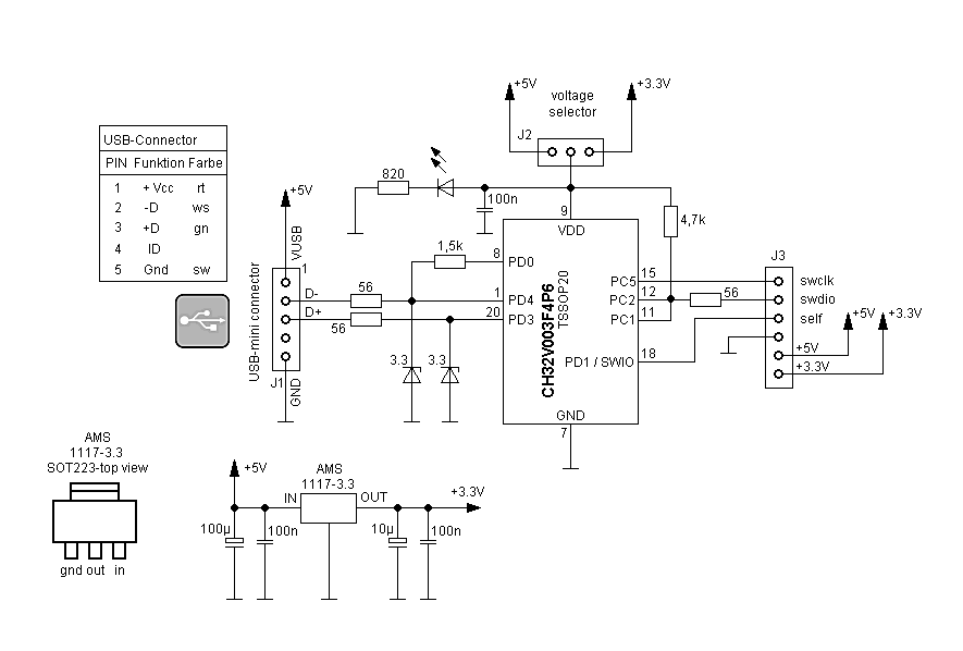

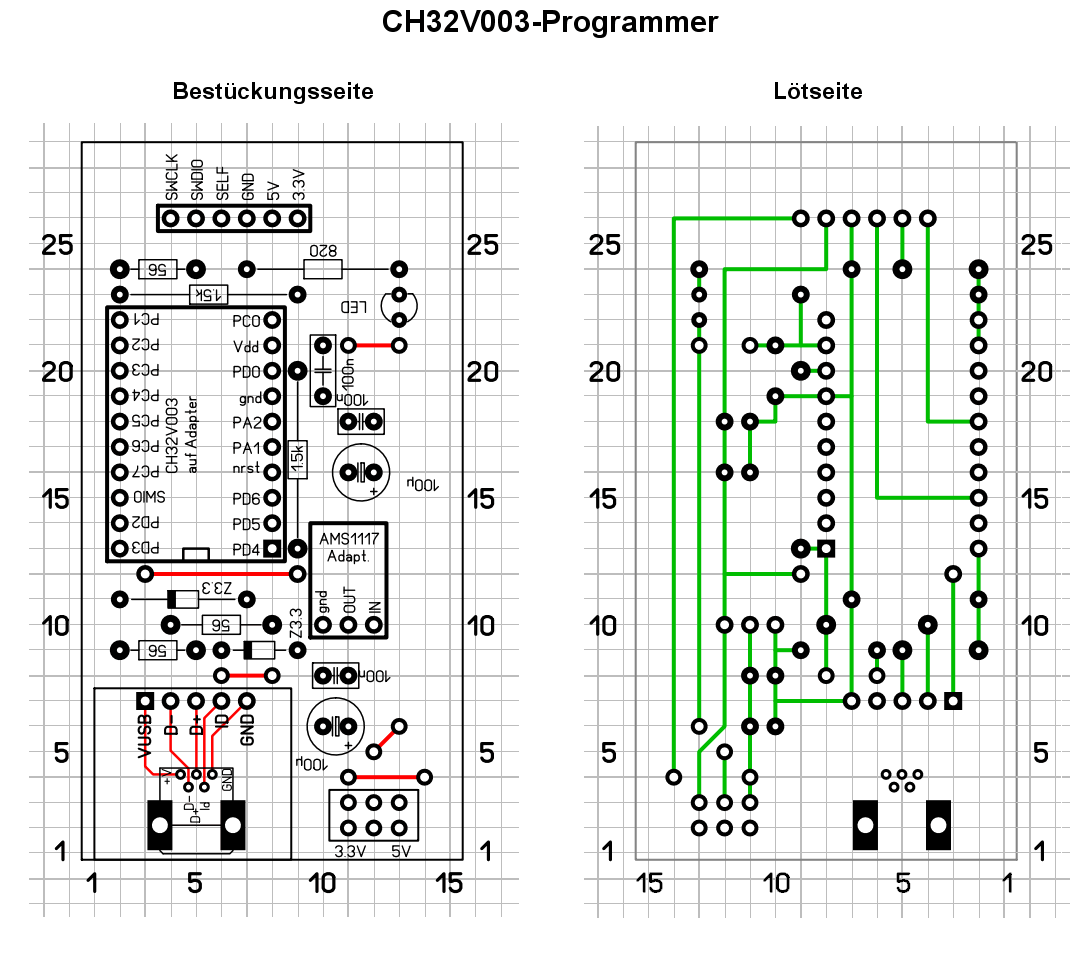

Wie dem auch sei: Im Dokument wird beschrieben, wie man einen
Selbstbauprogrammer für einen CH32V003 herstellen kann. Das einzige was
benötigt wird ist ein CH32V003 Chip im 20pol. Gehäuse und ein Arduino
Uno/Nano um den Programmer selbst zu flashen.
Im Archiv ist ein komplettes Setup unter Linux auf Basis von CH32FUN
enthalten um damit starten zu können.

Der "originale Programemr" (WCHLinkE) ist kein "Programmer", sondern ein
Debuginterface.
Darüber kann man also mehr anstellen, als Code in µCs zu laden, man kann
Breakpoints im Code setzen, Speicherinhalte betrachten etc. Obendrein
stellt das Ding auch noch eine serielle Schnittstelle zur Verfügung.
Kann das dieser Nachbau hier auch, oder ist das ein reiner "Flasher"?
Abgesehen davon:
Schickes Projekt, das gehört definitiv nach "Projekte & Code" und das
hast Du auch schön detailliert aufgearbeitet - Schaltplan,
Aufbauhinweise, Links -- richtig gut! Großes Lob!
Leider ist der Nachbau tatsächlich ein reiner "Flasher", Breakpoints
setzen und Variableinhalte ansehen geht also tatsächlich nicht.

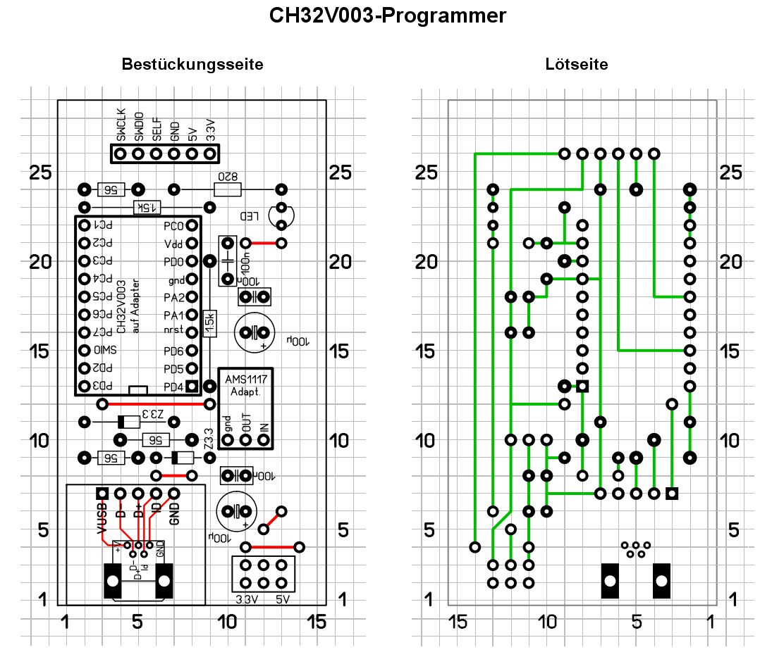

von Ralph S. (jjflash)
leider haben sich im PDF kleinere Fehler eingeschlichen (vorzugsweise
eines fehlenden "make flash" beim Flashen des Programmers) und deshalb
hier die erste bereinigte Version des PDF's
Sorry
