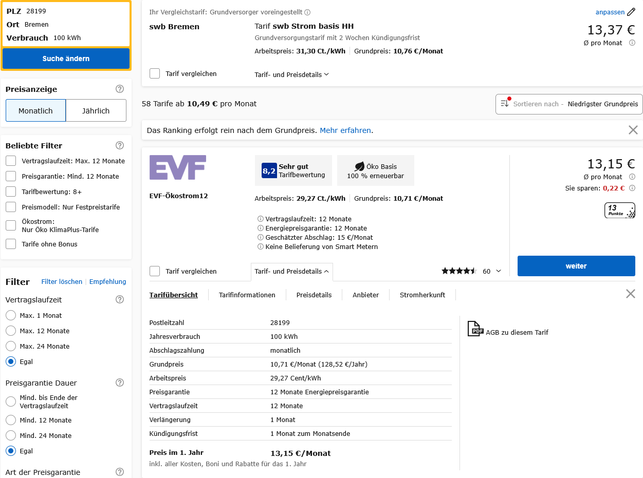

von Marek N. (db1bmn)
Guter Punkt!
Die 2 € pro Monat Zählermiete sind da tasächlich die kleinste Position.
Ich hab mal für 100 kWh im Jahr bei den Stadtwerken Bremen eingegeben
und lande bei 13 € pro Monat Abschlag.
Bei Check24 siehts mit anderen Anbietern ähnlich aus.
Ist halt die Frage, was der TO will?
Will er auch im Winter eine zuverlässige Versorgung für den Kühlschrank
(warum auch immer), wird er um den 230 V-Festanschluss nicht
herumkommen.
Will er im Sommer nur gelegentlich flexen und schweißen, Kochen und
Kühlen, könnte es auch eine Power-Station mit ausreichend
Ausgangsleistung tun. Kostenpunkt aber auch hier 500 € aufwärts.
Will er im Sommer nur die Wasserpumpe betreiben (bei Regen braucht man
eh nicht gießen) und das Handy aufladen könnte es 400 W-Panel für 70 €
(Jesus, ich hab vor 3 Jahren noch über 200 € bezahlt!) tun und ein
bisschen Reglerelektronik vom Chinaman.
Nota bene: So verlockend eine Balkon-Solar vom Discounter für 239 € auch
sein mag. Diese braucht zwingend einen externen 230 V-Netzanschluss, da
sonst der Wechselrichter nicht startet.
Also: Lastenheft aufstellen. Must-have, Nice-to-have. Lastprofil
abschätzen, wann wird wie viel Leistung benötigt? Darauf basierend kann
man dann die Panele, evtl. Laderegler & Speicher und Wechselrichter
(falls 230 VAC zwingend erforderlich) sind auslegen.
