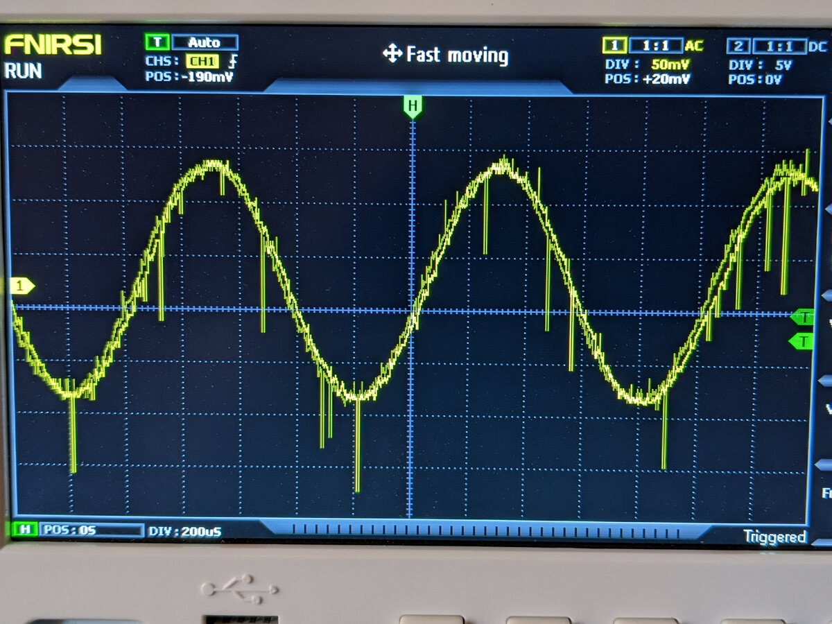

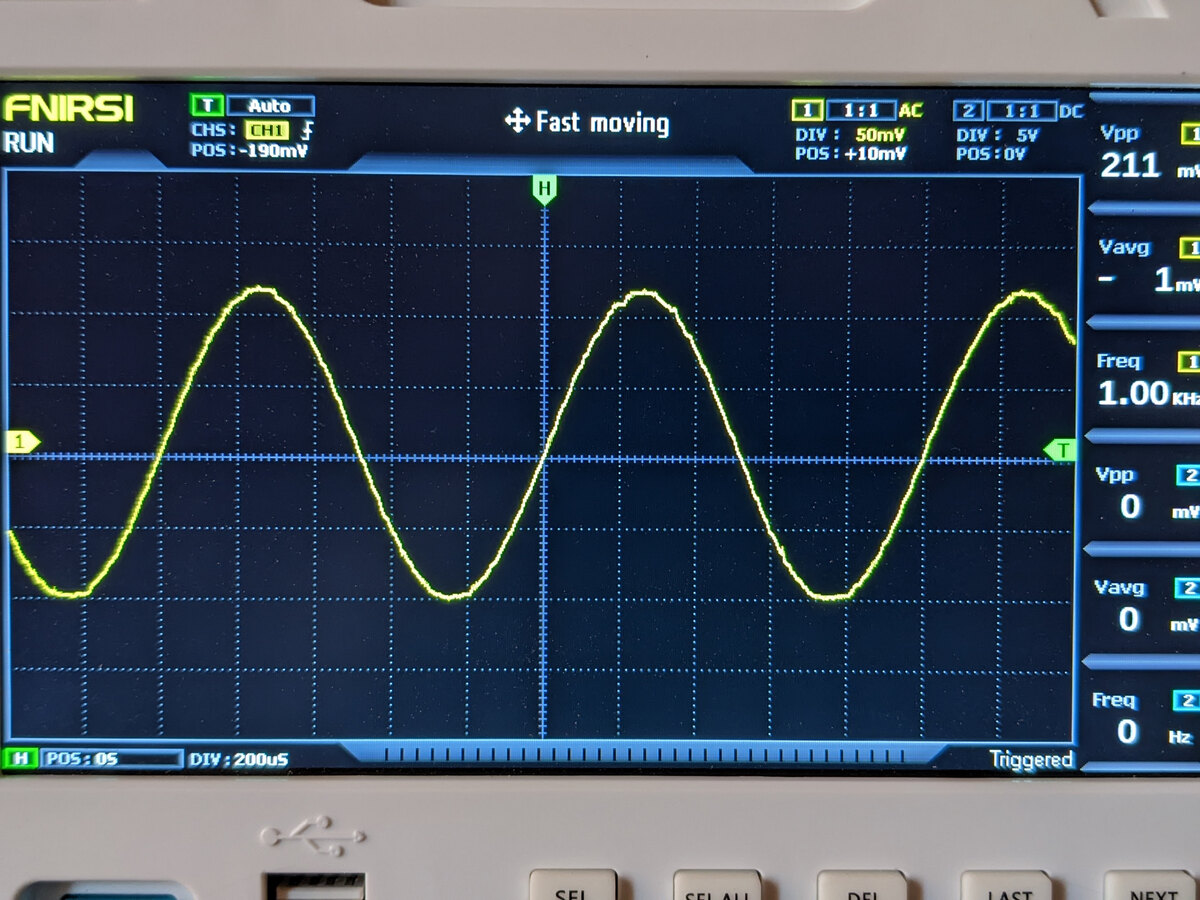

Sollte dein Signal aussehen wie auf dem Foto oben, wirf das
mitgelieferte Netzteil weg und nimm dein Handynetzteil.
