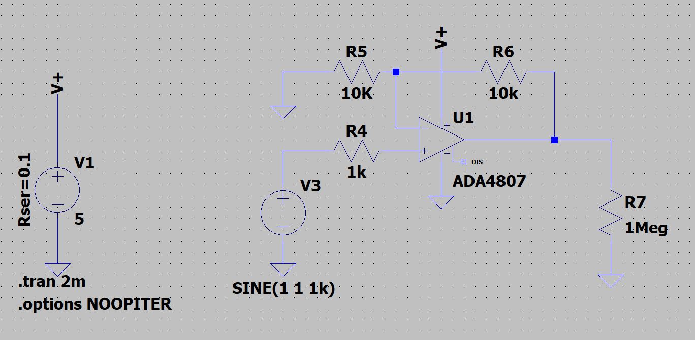

Hallo Gemeinde,
ich bekomme das Spice-Modell für den AD4807 nicht zum Laufen. Habe auch schon die Solver "Normal" und "Alternate" ausprobiert.
Fehlerursachen: Gmin stepping failed Source stepping failed
Die Quelle des *.cir-Files ist das Original von AD. Ist die Dateiendung für LTSpice OK? Manchmal heißen die Dateien *.lib oder *.txt.

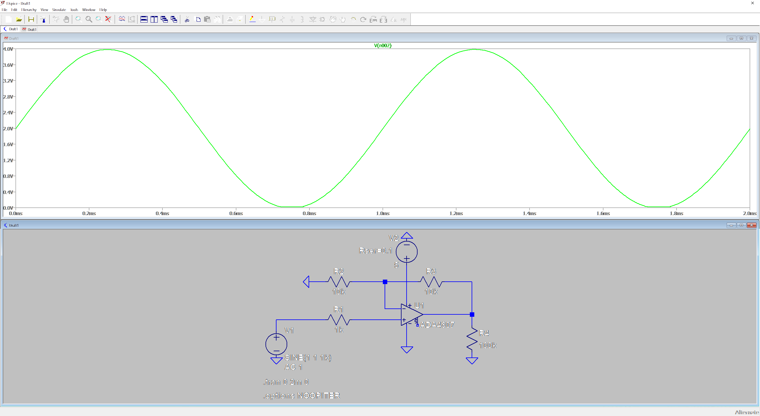

Hallo Thomas -
also erst einmal ADA4807 und nicht AD4807 - nur zur Sicherheit -kein falsches File downgeloadet?
Den ADA4807 bringt LTSpice nämlich original mit und da muss man nichts einfügen, downloaden etc.
Und bei mir funktioniert es mit dem original ADA4807- zwar mit Clipping unten, was wohl an der nur 1VDC der Signalquelle und der unsymmetrischen 5 V Speisespannung liegt. Also alles wie erwartet und normal.
Nimm einfach den OPV den LTSpice mitbringt.
OP #7927063
Hallo Lothar,
danke, jetzt kommt Licht in die Sache...
Du hast LTSpice XVII verwendet, dann läuft die Simulation bei mir auch.
Mit LTSpice 24 kommt die Fehlermeldung: C: \Users\xxxxx.xxxL\AppData\Local\LTspice\examples\Applications\ADA4807.net(10): File not found. .lib ADA4807.lib ^^^^^^^^^^^
Die Datei "ADA4807.lib" ist in beiden Versionen vorhanden, jedoch mit unterschiedlichen Versionsstand.
"Meine" Lib von der AD-Webseite ist nur ca. 6k groß. Die Dateien aus den lokal installierten Libs ist ca. 16k groß, werden also mehr simulieren können.

#7927163
Bei mir funktioniert die Simulation unter 24.1.9 wenn du dein lokales Symbol und Cir File löschst und das vorhandene Bauteil ADA4807 einfügst. Danach tauchte bei mir noch folgende Fehlermeldung auf:
 ".lib ADA4807.lib  File not found."
Interessanterweise hat er den Suchpfad einer lokalen Installation nicht gefunden. Daher unter
 Settings>SearchPath>SimulationLibrarySearchPath
den Pfad zu Library eingefügt: "C:\Users\xxxxxx\AppData\Local\LTspice\lib"
Danach lief die Simulation. Irgendwie ist noch Sand im Getriebe der 24er Version….
