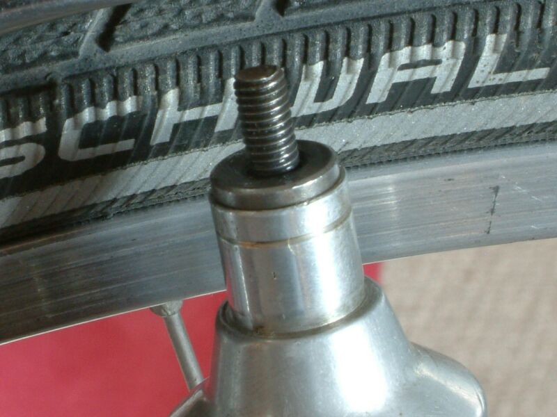

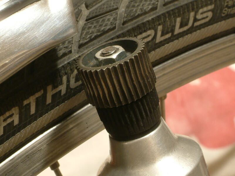

von Hans H. (wen_h)
Mark S. schrieb:
> Diese Dinger sind einfach nur Kacke.
> Nabendynamo rules!
Ist ein altes Rennrad mit "Straßenzulassung", also mit fest verbauter
Beleuchtung. Da ich das Licht bei meinen Fahrten zu 99,9% nicht
benötige, lohnt ein Umbau auf Nabendynamo nicht und passt auch nicht
wirklich zu einem Rennrad.
Kugelgelagerte Seitenläufer scheint es keine mehr zu geben, das war
früher mal. Der Dynamo hat eine Stahlachse und eine Stahlbüchse, das
demontierbare Reibrad ist ebenfalls aus Stahl, siehe Bilder.
Da man den verbauten Seitenläufer nicht öffnen kann, wollte ich
eigentlich einen neuen spendieren. Bei den üblichen Verdächtigen fand
ich nur so ein Teil aus Vollplastik, Reibrad ebenfalls Plastik, nicht
wechselbar. Da möchte ich nicht wissen, wie lange es dauert, bis der
Reifen die Zahnung rund geledert hat und man den nächsten Dynamo kaufen
kann. Da man mal wieder brauchbare Qualität durch schlechte Qualität
ersetzen würde, habe ich einen Reparaturversuch gestartet.
Carypt C. schrieb:
> mit Benzin oder WD40 ausspülen ...
Dem Rat bin ich gefolgt, wenngleich dieses "Ausspülen" nicht ganz so
einfach und recht zeitaufwendig ist. Man muss solange rumpanschen, bis
keine schwarze Brühe mehr aus der Achslagerung kommt. Dann den Dynamo
mit Heißluft etwas erwärmen und versuchen, Flüssigfett in die Lagerung
einzubringen. Wäre alles bedeutend einfacher, wenn man den Rotor nach
unten entnehmen könnte. Aber das Alugehäuse ist unten zu gebördelt :-(
Nach der Aktion schnurrt der Seitenläufer wieder wie am ersten Tag.
Es war wohl nur das Fett in der Lagerung verharzt oder verdreckt.
Habe mal zwei Durchmesser bestimmt und etwas gerechnet:
Bei 48 km/h dreht der Rotor schlappe 12.000 U/min.

In dem Hals sind zwei Gleitlager, oben und unten. Früher Weissmetall
oder Messing, heutzutage Kunststoff. Zwischen den Lagern eine Masse zum
Abdichten, irgendein zähes Fett.
> Die Achse ging ziemlich
> schwer, nach Kugellager sieht mir das nicht aus.
Auch eine Stopfbuchse zum Abdichten würde bei den kleinen Teilen schon
erhebliche zusätzliche Reibung machen.

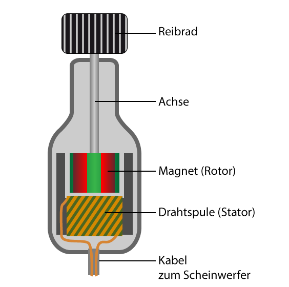

von Hans H. (wen_h)
Gibt wohl mehrere Ausführungen. Fand im Netz eine Art Außenläufer mit
unterem Lager und eine Art Innenläufer ohne unteres Lager. Ich tippe bei
meinem Dynamo auf letztere Ausführung.
https://de.wikipedia.org/wiki/Seitenl%C3%A4uferdynamo
https://www.youtube.com/watch?v=6Pa3up4hoXI
Im Youtube-Video ist schön zu sehen, wie einfach eine Überholung wäre,
wenn so ein Dynamo zerlegbar ist. So ist es ein reines Wegwerfteil, wenn
der Rotor beginnt, schwergängig zu laufen.

von Hans H. (wen_h)
Der Vollständigkeit halber noch ein Foto von dem Teil:
https://fahrrad.news/journal/images/raendeldynamo-seitenlaeuferdynamo-union.jpg
