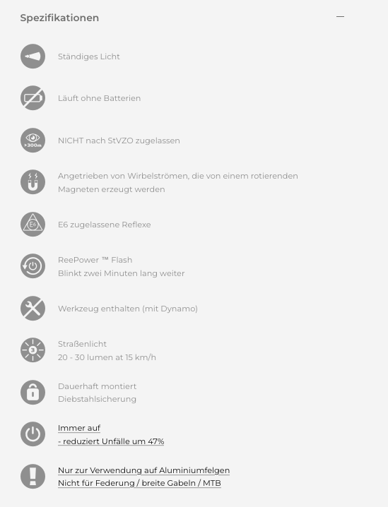

Und welche Leistung liefert so ein Spielzeug?
Die Webseite https://reelight.com/de-de/products/nova scheint sich
darüber auszuschweigen.
Oh, und unter "Spezifikationen" steht:
"NICHT nach StVZO zugelassen"
Und die Lichtstärke ist in lm (lumen) angegeben.
Das wird wohl einen Grund haben; die StVZO schreibt nicht vor, wieviel
Licht insgesamt aus der Lampe rauskommt, sondern wie hell eine von der
Lampe angeschienene Fläche in definierter Entfernung sein muss. Das wird
in lx (Lux) spezifiziert.
Bei richtigen Fahrradlampen wird so etwas auch in lx angegeben, siehe
hier:
https://www.bumm.de/de/produkte/dynamo-scheinwerfer.html
Zusammenfassung:
Sinnloses Hipsterspielzeug, keine Alternative für eine richtige
Fahrradbeleuchtung. In Friedrichshain-Kreuzberg sicher häufiger
anzutreffen, und die Rad:fahr:end:en kommen sich sicherlich total cool
vor.
