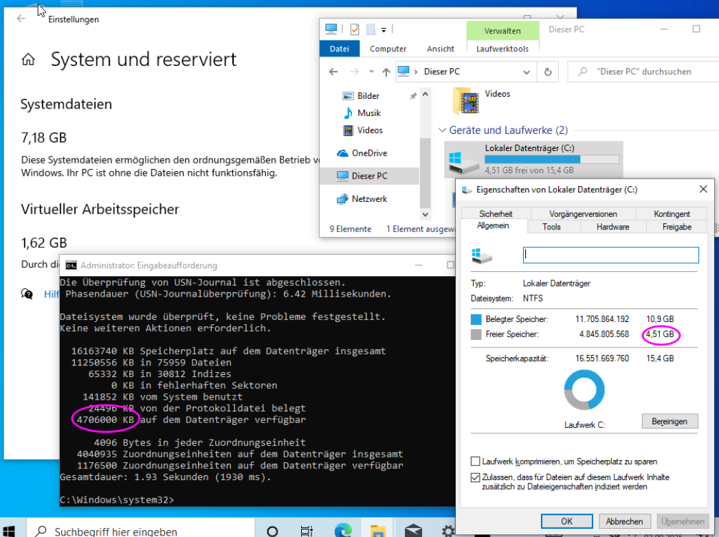

Windows 11: Ganze Partition in Verzeichnis kopieren
#7931505
Walter T. schrieb:
Schön, dass ihr den Thread übers Wochenende warm gehalten habt.
Man könnte den unteren Teil in einen eigenen Thread abkoppeln, da er abgedriftet ist. Aus einer einfachen Aussage die noch zum Thema gehörte, ist mittlerweile ein kleines separates Forschungsprojekt geworden.
Hier ist noch einer, vor 13 Jahren: https://serverfault.com/questions/344766/disk-space-discrepency-between-chkdsk-and-window-explorer
Man findet schon einiges zum Thema, aber weder eine Erklärung noch eine Lösung.
Immer wieder werden Bereinigungen und Checks empfohlen und darauf hingewiesen, dass die Summe aller Dateigrößen nicht aussagekräftig ist. Aber warum Windows GUIs und der dir Befehl danach immer noch viel weniger freien Platz anzeigen als chkdsk, das wird weder erklärt noch gefixt.
Beim Suchen lande ich immer wieder dort, bzw. Kopien davon: https://appuals.com/how-to-fix-windows-reporting-wrong-hard-disk-free-space/
Doch auch das führt nicht zur Lösung, und es erklärt nicht die Ursache (außer mit der unspezifischen Behauptung, dass es ein Bug seit Windows 7 sei).

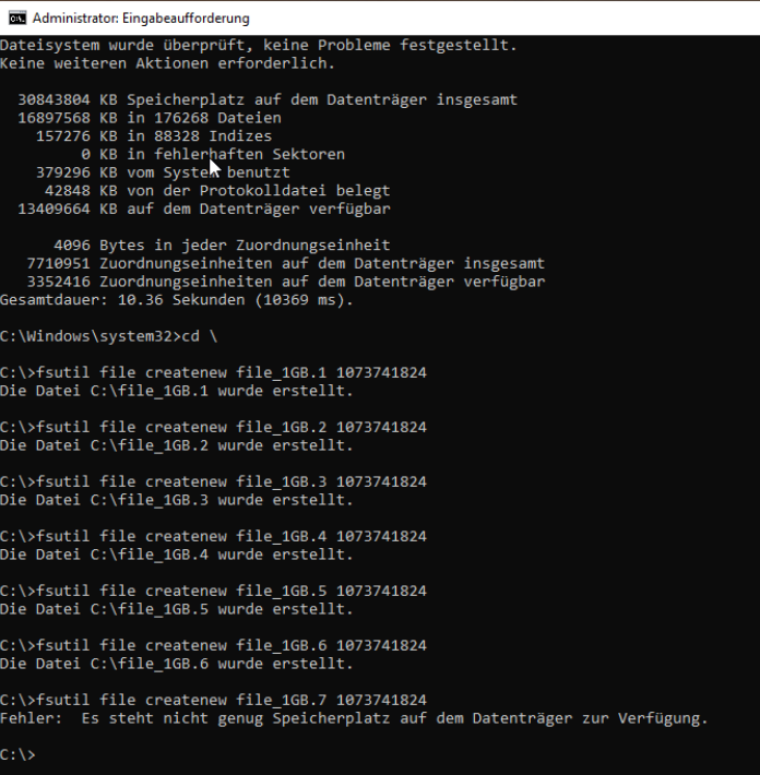

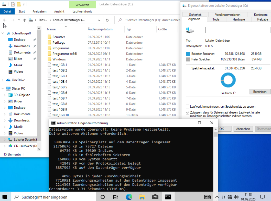

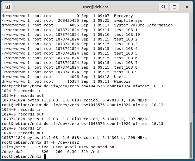

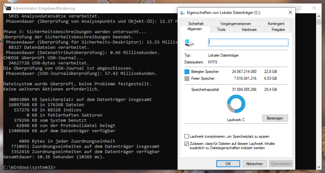

#7931554
Ja Alexander, das hast du gut zusammen gefasst. Sehe ich ganz genau so.
Jetzt wird es spannend:

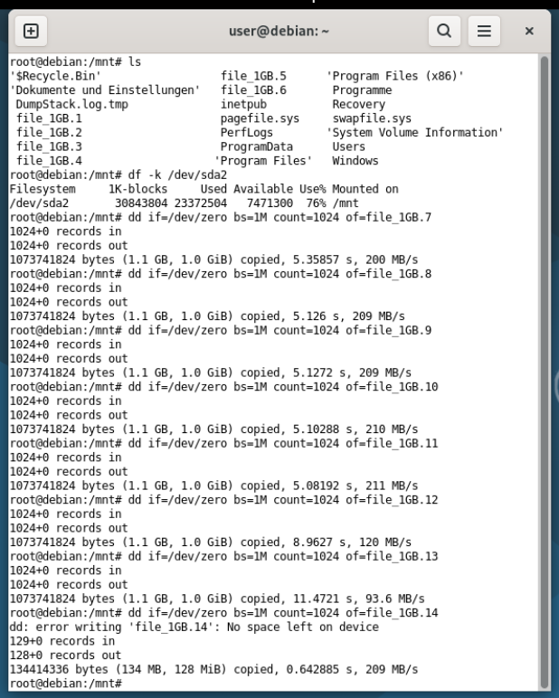

Ich habe ja eben in Beitrag "Re: Windows 11: Ganze Partition in Verzeichnis kopieren" das Laufwerk C unter Windows 10 so voll geschrieben, bis nichts mehr geht. Chkdsk zeigt aber noch 7 GB frei an.
Und tatsächlich: Mit Linux konnte ich weitere sieben 1 GB Dateien anlegen, die achte war zu viel (2025-09-01_09-44.png). Die achte Datei habe ich wieder gelöscht, danach sind etwa 130 MB frei (2025-09-01_09-45.png).

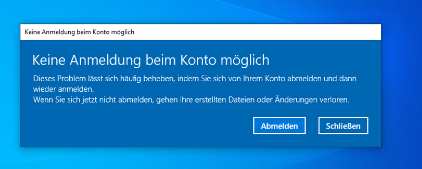

Leider startet Windows jetzt nicht mehr, der Anmeldebildschirm erscheint nicht (grmpf, aber das war zu erwarten). Also habe ich mit Linux schrittweise mehr Platz frei gemacht, bis die Anmeldung wieder funktioniert.

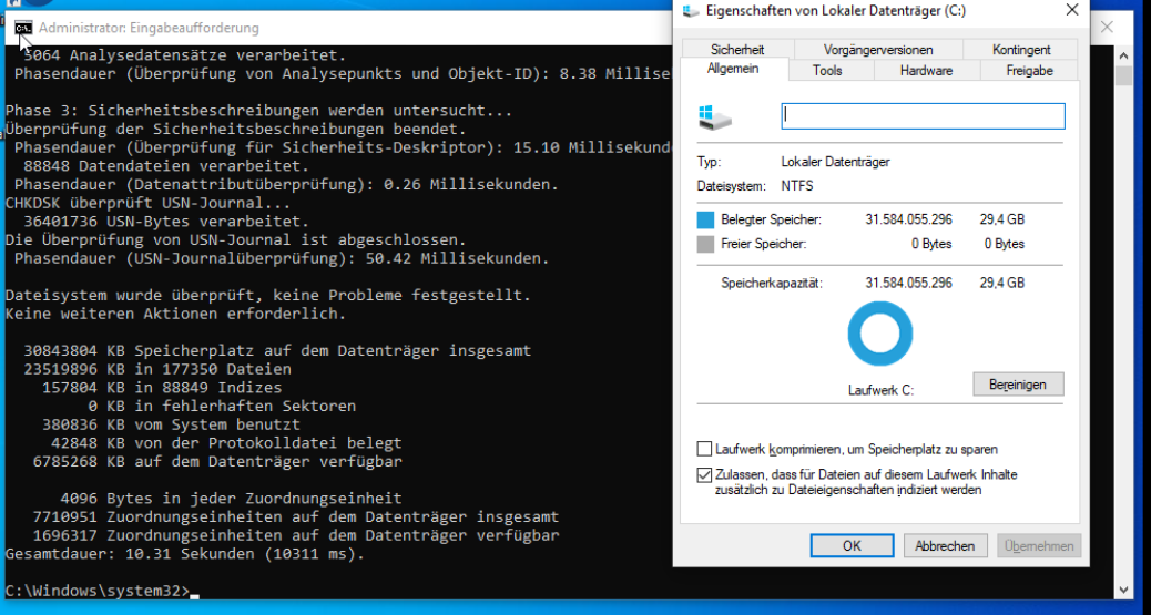

Ich habe jetzt laut Linux 7,5 GB frei. Nach der Anmeldung erscheint die blaue Fehlermeldung (2025-09-01_10-23.png), habe ich noch nie gesehen. Im Startmenü ist die Suchfunktion tot. Der Explorer zeigt 0 Bytes frei an, chkdsk sieht aber 6,7 GB als verfügbar (2025-09-01_10-26.png).
Ich lösche ein weiteres GB (dieses mal mit dem Explorer) und starte Windows neu. Die blaue Fehlermeldung nach der Anmeldung kommt immer noch. Der Explorer zeigt 10 MB frei an (ohne screenshot).
Ich lösche ein weiteres GB mit dem Explorer und starte Windows neu. Die blaue Fehlermeldung nach der Anmeldung kommt immer noch. Der Explorer zeigt unerwartet viele 4,75 GB frei an (2025-09-01_10-34.png). Meine verbleibenden Testdateien sind alle verschwunden!
In der Benachrichtigungsleiste erscheint ein Hinweis, dass ich mit einem temporären Profil angemeldet wurde und keinen Zugriff auf Dateien habe. Die Suchfunktion im Startmenü ist immer noch tot.

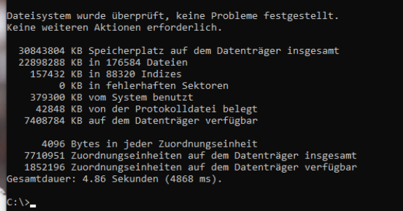

  • Chkdsk findet keine Fehler, meldet 7,7 GB als frei (2025-09-01_10-37.png).
  • sfc /scannow findet und repariert beschädigte Dateien.
Ich starte Windows neu, nach der Anmeldung erscheint immer noch die blaue Fehlermeldung. Windows ist kaputt.
Ich wechsele zu Linux. Die 1GB Testdateien sind tatsächlich weg. Linux meldet 13 GB freien Platz.
Ich schließe daraus:
Windows speichert Daten, die chkdsk nicht sieht (daher als verfügbar zählt), ebenso Linux. Mit Windows kann man den Platz nicht beschreiben, aber mit Linux. Danach ist Windows kaputt.

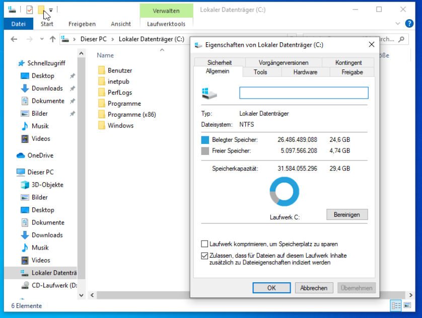

Und: chkdsk zeigt den freien Speicherplatz falsch an, der Explorer tut es richtig.
#7931566
Dass ich Laufwerk C fast komplett voll gemacht habe ging offenbar zu weit. Ich will das Experiment nochmal wiederholen, aber reichlich Platz frei lassen. Bis gespannt, wie Windows darauf reagiert. Los geht's:
Ich fange mit einer frischen Windows 10 Installation ohne Internet Anbindung an. Darin erstelle ich zehn 1 GB Dateien. Der Explorer zeigt nur noch 854 MB als frei an, chkdsk meldet 8,8 GB als frei (2025-09-01_11-18.png).
Reboot tut gut. Klappt auch, ich kann mich ohne Probleme anmelden. Ich fahre Windows ordentlich herunter.
Ich wechsele zu Linux und lege drei weitere 1 GB Dateien an. Laut Linux sind noch 6,3 GB frei (2025-09-01_11-33.png).
Zurück zu Windows: Startet nicht mehr. Ich bekomme einen schwarzen Bildschirm, kann mich wieder nicht anmelden. Nach einem Kaltstart meldet Windows, es sei kaputt (ach!) und muss automatisch repariert werden. Nach zwei Wiederholungen kommt die Meldung
Automatische Reparatur konnte ihren PC nicht reparieren.
Ich habe fertig, Flasche leer.
Offenbar hätte ich die "geheimen" Daten im angeblich freien Bereich nicht überschreiben dürfen.
Jetzt dürft ihr mir einen Aluhut aufsetzen!

#7931774
Ob S. schrieb:
Spannend wäre gewesen, was passiert wäre, wenn du die drei zusätzlichen Dateien einfach auch noch unter Windows geschrieben hättest...
Das geht nicht. Habe ich versucht, bricht mit "disk full" ab. Windows schützt sich.
Es war noch nie eine gute Idee, ein Filesystem bis an den Rand vollzuschreiben
Bei Windows wird empfohlen, 25% frei zu halten. Das soll nicht nur der Stabilität gut tun, sondern auch der Lebensdauer der SSD.
(Firma: 1984now) #7931784
Dacht' ich's doch.
Der Filesystemtreiber schützt sein Filesystem. U.a. dadurch, das er immer genug Platz frei hält, so dass er auch die exotischste denkbare Anforderung zur Strukturänderung noch in das Log (AKA: Jounal) schreiben kann.
ntfs-3g sieht das etwas entspannter, weil es einige exotische NTFS-Features einfach mal nicht unterstützt. Deswegen hält es deutlich weniger Platz in Reserve für nötig.
Sprich: wenn du die drei Dateien unter Linux auch gleich wieder gelöscht hättest, wäre überhaupt nix Schlimmes passiert. Oder anders ausgedrückt: es gibt keine versteckten Windows-Daten. Die wären nämlich auch dann weg gewesen.
Das Problem war wirklich nur, dass der Windows-NTFS-Treiber nicht mehr genug Platz gesehen hat, um beliebige Schreibvorgänge zuverlässig durchzuführen und deshalb konsequenterweise überhaupt keine mehr erlaubt, auch keine einfachen mehr, die eigentlich viel weniger Platz benötigen würden. Ohne Schreibzugriff auf die Systemplatte mag Windows aber nicht booten.
Ich könnte mir übrigens gut vorstellen, dass es nach dem fehlgeschlagenen Boot auch genügt hätte, unter Linux diese drei Dateien wieder zu löschen, um alles wieder in's Lot zu bringen. Aber nach der Anwendung der Windows-Reparaturfunktionen geht das vermutlich dann nicht mehr.
#7931786
Das habe ich durch gespielt. Windows ist danach trotzdem kaputt.
Auch das habe ich probiert (sogar vorher). Windows bleibt danach trotzdem kaputt. Ich habe noch lange nicht jeden Versuch hier einzeln berichtet. Immerhin bin seit 3 Tagen durchgehen an dem Thema dran.
Man darf in die letzten reservierten GB wirklich nicht hinein schreiben. Wenn du einen Rechner hast, der betroffen ist, kannst du es diesem probieren. Ich habe es mehr als 6 mal wiederholt, Windows war immer kaputt. Egal wann und womit ich die Dateien wieder gelöscht habe.
Das Problem war wirklich nur, dass der Windows-NTFS-Treiber nicht mehr menug Platz gesehen hat, um beliebige Schreibvorgänge zuverlässig durchzuführen und deshalb konsequenterweise überhaupt keine mehr erlaubt
Das passt nicht zu meiner Beobachtung, dass Windows diesen "verborgenen Bereich" nicht anlegt, wenn Laufwerk C nur 16 oder 20 GB klein ist. Trotzdem funktioniert es damit tadellos.
Ich frage mich, ob die Windows-Reparatur jemals funktioniert hat. Bei mir jedenfalls noch nie. Ich habe eher den Eindruck, dass sie es noch schlimmer macht. Jedenfalls habe ich natürlich nach jedem Versuch immer wieder eine neue VM aufgesetzt und frisch installiert.
Ich habe zu dem Thema eine Webseite erstellt. Die kann ich besser mit neuen Erkenntnissen aktualisieren - falls da noch was kommt. Ich bin mit meinem Latein nämlich vorläufig am Ende.
http://stefanfrings.de/ntfs_geheimnis/index.html

Die Größe der MFT wird von
fsutil fsinfo ntfsinfo c:
angezeigt.
Interessanter finde ich diese beiden Zeilen in der AUsgabe:
Reservierte Cluster insgesamt : 1.719.311 ( 6,6 GB) Reserviert für Speicherreserve : 1.697.154 ( 6,5 GB)
Die Größe kommt mir verdächtig vor.
Habe dazu dies gefunden: Die MFT liegt ziemlich am Anfang der Partition, gefolgt von 12,5% reserviertem Bereich, der möglichst lange nicht mit Dateien belegt wird. Erst wenn die ganze Partition voll ist, wird in diesen Bereich geschrieben.
Mich beschleicht das Gefühl, dass dieser Bereich mit meinem "Problem" zu tun haben könnte. Das schaue ich mir morgen genauer an.
Mehr dazu in https://learn.microsoft.com/en-us/troubleshoot/windows-server/backup-and-storage/ntfs-reserves-space-for-mft
Und dann habe ich noch das gefunden, könnte auch relevant sein: https://windowsforum.com/threads/disable-reserved-storage-in-windows-10-11-to-reclaim-3-7-gb-safely.378675/#google_vignette

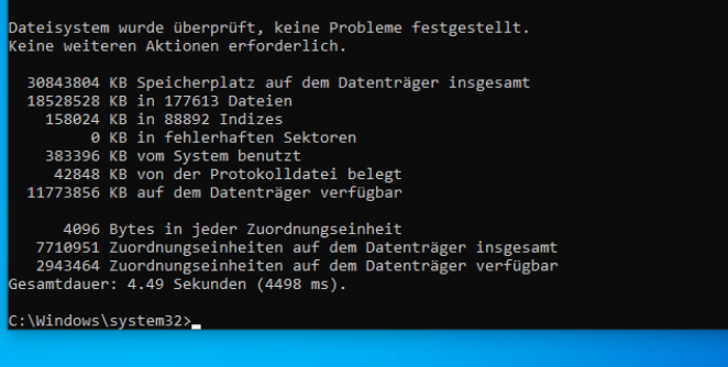

#7931970
Opa führt Selbstgespräche :-)
Nemopuk schrieb:
Der Explorer meldet 86 GB frei. Chkdsk ebenfalls. Also dieser Laptop nicht betroffen.
Inzwischen hat sich die Situation auf diesem frisch installierten Laptop geändert.
Der Explorer meldet 84,8 GB frei. Chkdsk meldet 86 GB frei.
Was habe ich gemacht? Den Edge Browser benutzt, um nach Informationen zu suchen.
Hat er nicht. Die Größe von "Reserviert für Speicherreserve" entspricht nicht der Differenz zwischen dem verfügbaren Speicher im Explorer versus chkdsk. Ich habe das auf 3 Computern kontrolliert (einer davon eine VM).

Jetzt habe ich in der VM diesen reservierten Speicher in der Powershell deaktiviert:
Set-WindowsReservedStorageState -State Disabled
Der Explorer zeigt nun schlagartig 3,5 GB mehr verfügbaren Platz an (soviel war vorher reserviert).
Der von chkdsk als verfügbar gemeldete Platz ist unverändert geblieben.
Ich habe jetzt folgende Zahlen:
Explorer meldet 29568655360 27,5 GB frei. Chkdsk meldet 27452856 kB (=26,7 GB?) verfügbar.
Die Angabe in Klammern stammt von mir. Dazu habe ich die Zahl zweimal durch 1024 geteilt. Wenn ich sie stattdessen zweimal durch 1000 teile, passen sie!
Zum Vergleich schaue ich mir die Lage auf dem Laptop an. Dort ist der Reservierte Speicher größer, fast 7 GB. Ich deaktiviere ihn und kontrolliere das Ergebnis:
Explorer meldet 98297266176 91,5 GB frei. Chkdsk meldet 91225276 kB (=87,0 GB?) verfügbar.
Auch hier stimmen die Zahlen nicht, aber wenn ich zweimal durch 1000 teile, stimmt es!
Offenbar rechnet Windows komisch. Ein Kilobyte sind 1024 Bytes, aber ein Gigabyte sind 1000*1000 Kilobytes. Ich finde das vollkommen unlogisch. Bin ich dumm?
Wie dem auch sei, die Zahlen passen so. Der mysteriöse Verlust von Speicherplatz ist geklärt.

Gegentest auf einer kleinen VM mit nur 16 GB Laufwerk.
Windows hat keinen Speicherplatz reserviert (der wäre links oben zwischen "Systemdateien" und "Virtueller Speicher" angezeigt worden). Explorer meldet 4,51 GB frei. Chkdsk meldet 4706000 kB verfügbar.
Wenn ich den Wert von chkdsk zweimal durch 1024 teile. komme ich auf 4,49 GB. Das wirkt einigermaßen stimmig.
Wenn ich nach meiner neuen Erkenntnis den Wert von chkdsk zweimal durch 1000 teile komme ich auf 4,71 GB. So gerechnet fehlen mir wieder 200 MB.
Ich muss aber dazu sagen, dass mich so geringe Differenzen nicht triggern. Mir fallen einige Gründe ein, die zu kleinen Abweichungen führen können:
  • Andere Umrechnung der Einheiten
  • Messungen der Tools nicht exakt zum gleichen Zeitpunkt
  • Verzögertes Schreiben
Das ist hier aber eine ganz andere Hausnummer, als die zuvor beobachtete Differenz von ca. 7 Gigabytes. Ich lasse es mal dabei beruhen.
Die Differenz ist damit für mich ausreichend geklärt. Sie lag am reservierten Speicherbereich, den Windows nach der Installation (wenn möglich) automatisch anlegt. Betroffene Rechner haben ihn, andere nicht. Man kann ihn manuell deaktivieren.

Auf einer kleinen VM (Windows 10, 16 GB, ohne reservierten Speicher, ohne Internet):
  1. Windows installiert, dann unter Linux die Partition komplett voll geschrieben und die Datei wieder gelöscht. Windows funktioniert.
  2. Partition wieder mit Linux voll geschrieben und die Datei dann so weit gekürzt, dass 2,5 GB frei sind. Windows funktioniert.
Auf einer großen VM (Windows 10, 40 GB mit 7,6 GB reserviertem Speicher, ohne Internet):
  1. Windows installiert, dann unter Linux die Partition komplett voll geschrieben und die Datei wieder gelöscht. Windows funktioniert noch.
Test 3 wiederholt: Windows funktioniert noch
  1. Partition wieder mit Linux voll geschrieben und die Datei dann so weit gekürzt, dass 2,7 GB frei sind. Windows ist kaputt.
Test 4 wiederholt: Windows ist wieder kaputt
  1. Windows installiert, Partition mit Linux voll geschrieben und die Datei dann so weit gekürzt, dass 6 GB frei sind. Windows ist kaputt.
  2. Windows installiert, Partition mit Linux voll geschrieben und die Datei dann so weit gekürzt, dass 7 GB frei sind. Windows ist kaputt.
  3. Windows installiert, Partition mit Linux voll geschrieben und die Datei dann so weit gekürzt, dass 8 GB frei sind. Windows funktioniert.
Test 7 wiederholt: Windows funktioniert.
Auf einer großen VM (Windows 11, 40 GB mit 7,03 GB reserviertem Speicher):
  1. Windows installiert, Netzwerk deaktiviert, Bitlocker entfernt. Partition mit Linux voll geschrieben und die Datei dann so weit gekürzt, dass 8 GB frei sind. Windows funktioniert.
  2. Noch eine 2 GB Datei hinzugefügt (bin damit im reservierten Bereich). Windows ist kaputt.
Daraus ziehe ich drei Schlüsse:
  • Ohne reservierten Bereich sind 2,5 GB freier Platz ausreichend, damit Windows starten kann (vielleicht geht auch weniger).
  • Man darf den reservierten Bereich außerhalb von Windows ruhig komplett überschreiben.
  • Vor dem nächsten Start von Windows muss der reservierte Bereich aber wieder frei gemacht werden, sonst geht Windows kaputt.
Also ziemlich unspektakulär. Keine geheimen Daten, kein Aluhut.
