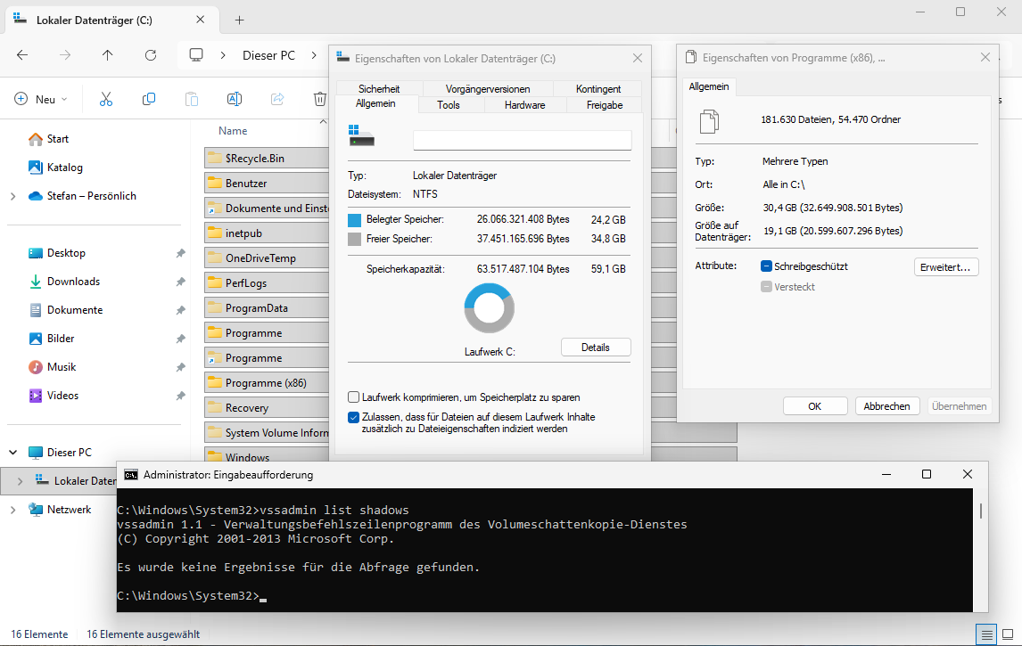

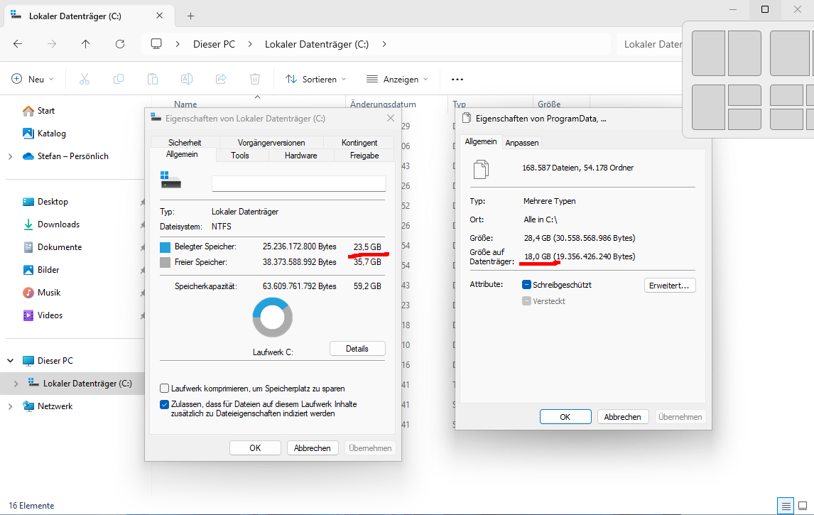

Das reicht nicht. Anbei mal ein Screenshot von einem frisch
installierten Windows 11. Da zeigt der Dateimanager schon deutlich
weniger GB an, als tatsächlich belegt sind. Je mehr Updates du
installierst, umso weiter laufen diese Zahlen auseinander.
Nachtrag Anmerkung: Das Hibernate Feature habe ich deaktiviert, deswegen
fehlt die entsprechende Datei in meinem Screenshot.
An deinem Screenshot kann man übrigens auch sehr schön sehen, dass
Microsoft es auch nach knapp einem halben Jahrhundert immer noch nicht
verstanden hat Einheiten korrekt anzugeben.
Gut, zugegeben, die IEC-Präfixe sind auch gefühlt gerade erst eingeführt
worden. (Vor einem viertel Jahrhundert)
von Alexander (alecxs)
Nemopuk schrieb:
Was glaubst Du daraus ablesen zu können? Dateien auf die Du keine
Berechtigungen hast können in dieser Statistik mangels Zugriff nicht
berücksichtigt werden.
von Nemopuk (nemopuk)
Eben, genau das wollte ich zeigen! Es gibt Dateien, die der Explorer
nicht anzeigt (und auch nicht kopieren kann).

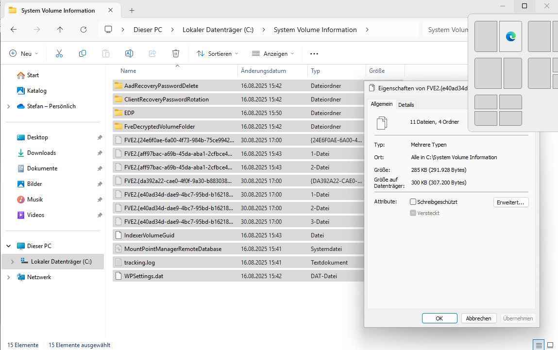

Ich kenne die Prozedur so: CMD als Adminstrator öffnen, dann:
takeown /f "C:\System Volume information"
icacls "C:\System Volume Information" /mein_pc\mein_name:F
Wie du siehst, ist hier bei mir nicht viel drin. Das erklärt die
Differenz von 2,7 GB nicht. Und die Größe der Inhaltsverzeichnisse auch
nicht.
Die Schattenkopien kann man ohne Trick kontrollieren:
vassadmin list shadows
Ich habe wie gesagt keine.
Zeige doch mal von dir einen Screenshot wie in
Beitrag "Re: Windows 11: Ganze Partition in Verzeichnis kopieren"
Ich wette, bei dir ist die Differenz größer als bei mir.

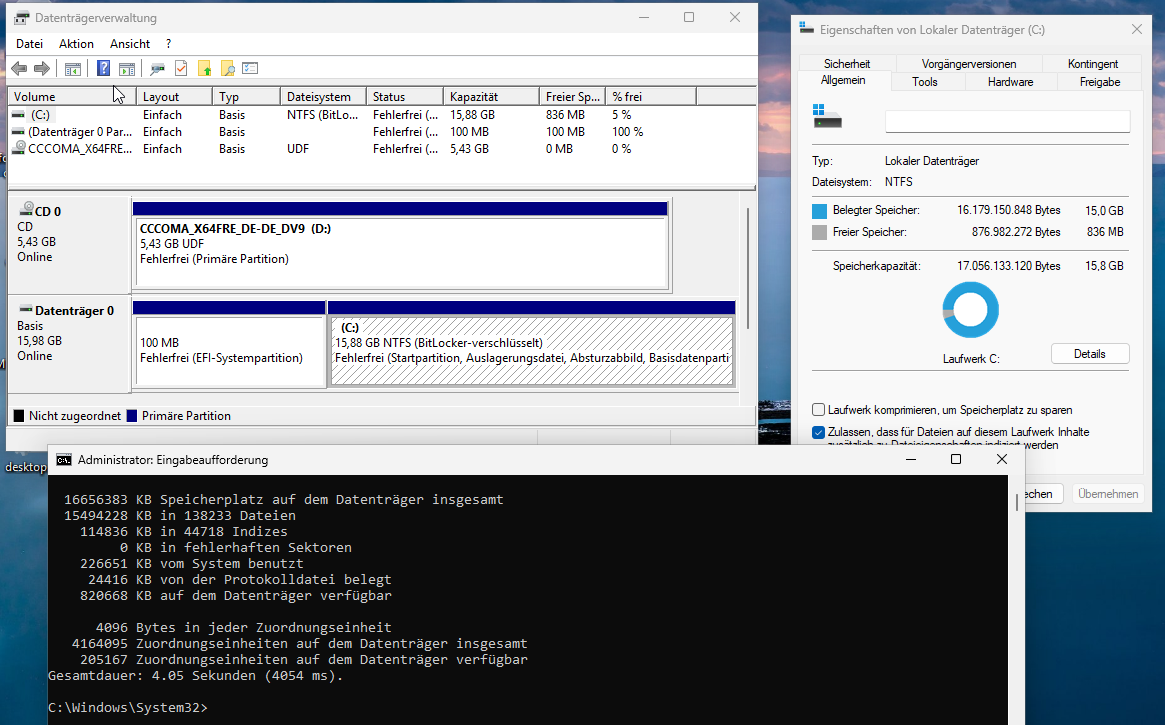

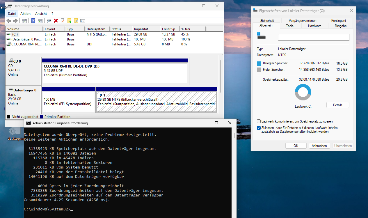

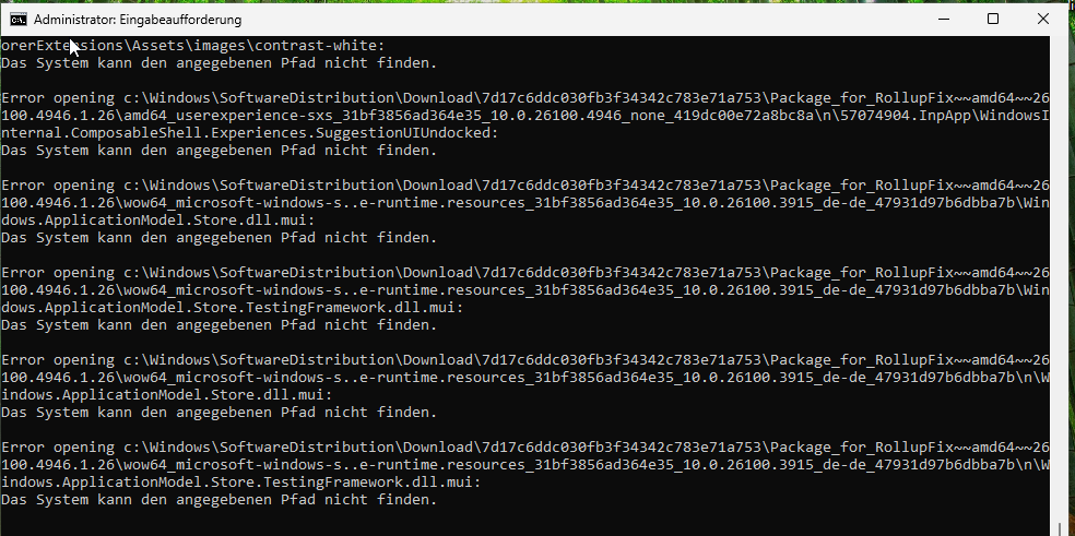

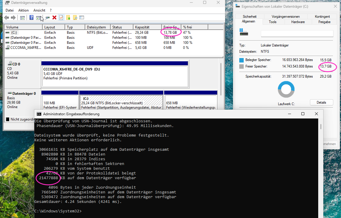

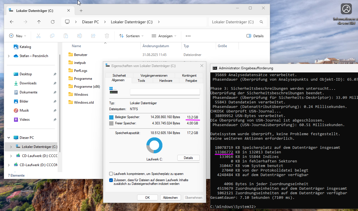

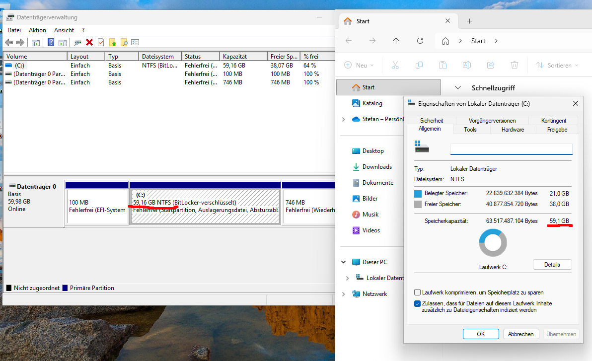

Alexander schrieb:
> dann mach es so. mit C:\\>
Da es nur eine virtuelle Bastelmaschine ist, bin ich mal so mutig....
Nope, die Zahlen stimmen immer noch nicht überein. Die Differenz ist
inzwischen sogar größer geworden.

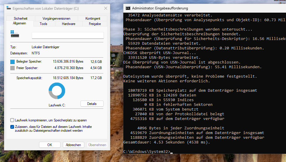

Nun habe eine Datenträgerbereinigung laufen lassen. Die Differenz ist
noch ein bisschen größer geworden.
Uns so sammeln sich in Windows im Laufe der Zeit immer mehr Dateien an,
die man nicht sehen kann, es aber langsamer machen.
Ich frage nochmal: Wie sieht das auf deinem Profi-PC aus?

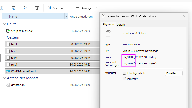

Alexander schrieb:
> Komprimierung oder Hardlinks schließen, oder verwaiste Dateien.
Mein Laufwerk C ist nicht komprimiert. Hardlinks zeigt der Explorer an.
Wenn er sie doppelt zählen würde, wäre der Effekt in den Screenshots
allerdings umgekehrt.
Es ist immer noch eine frische Windows Installation. Der Filesystem
Check hat keine Fehler gefunden. Was meinst du mit verwaiste Dateien?
Wie sieht das denn bei dir aus? Zeige doch mal!

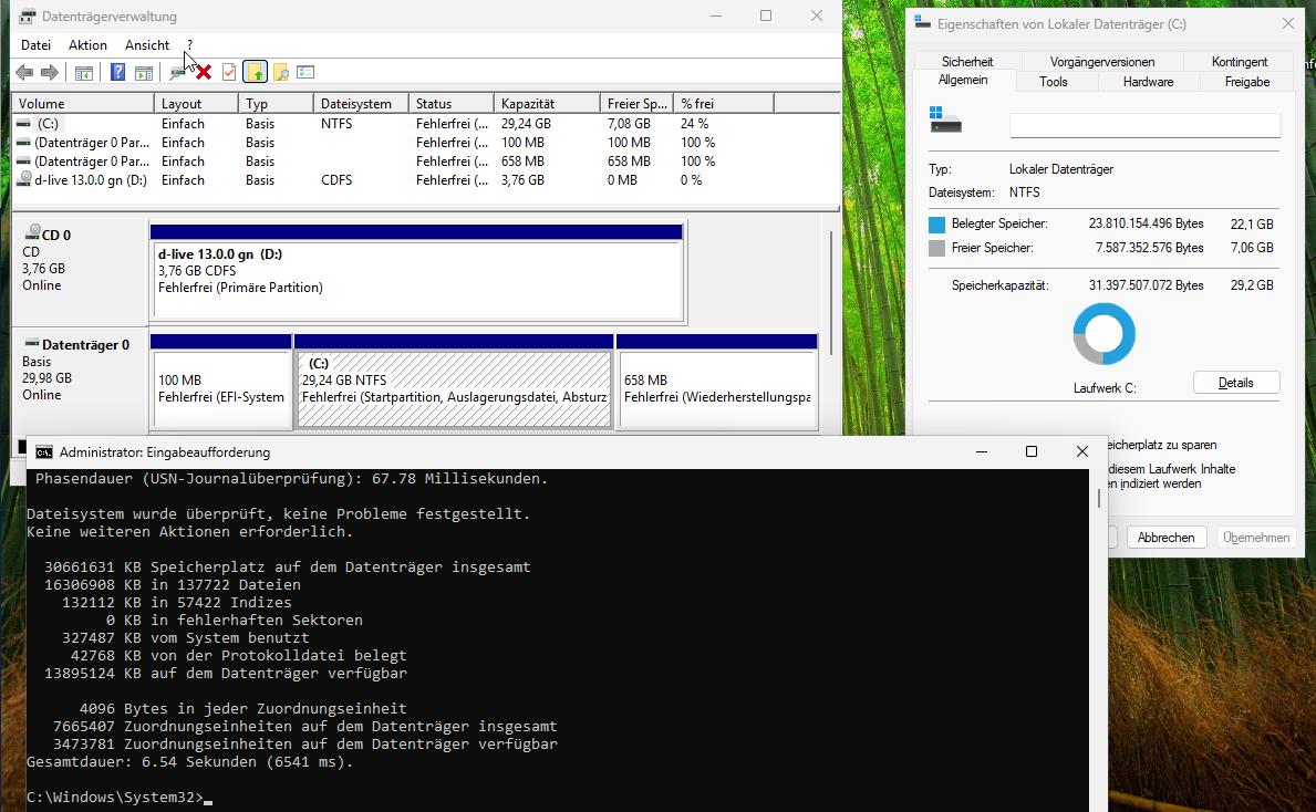

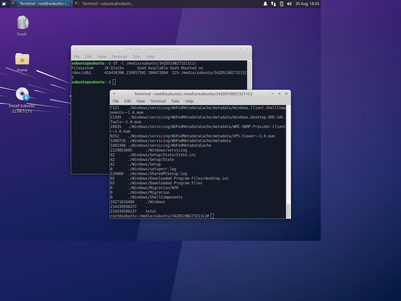

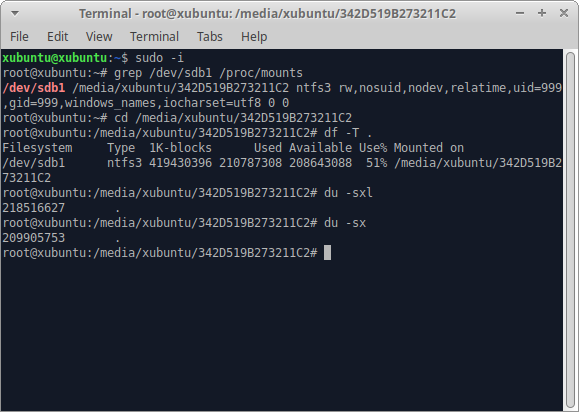

Unter Linux sind alle Dateinamen sichtbar. Jede Datei hat einen
Dateinamen, den man ebenso gezielt im Explorer anzeigen lassen kann (so
man sich denn die Berechtigungen setzt). Ich mache das hier noch fertig
dann boote ich mal in Windows.

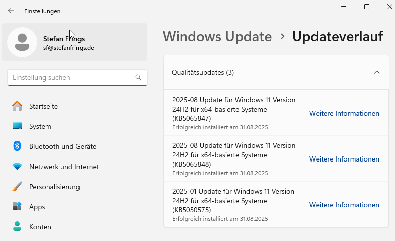

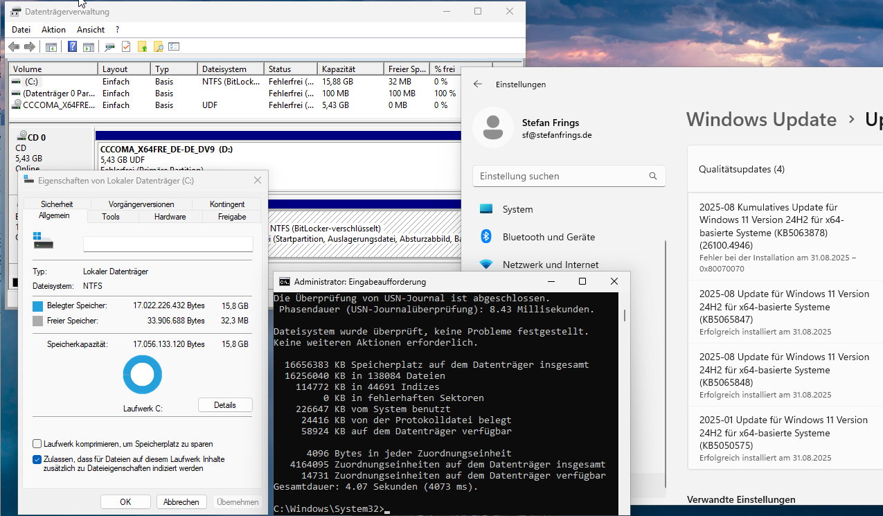

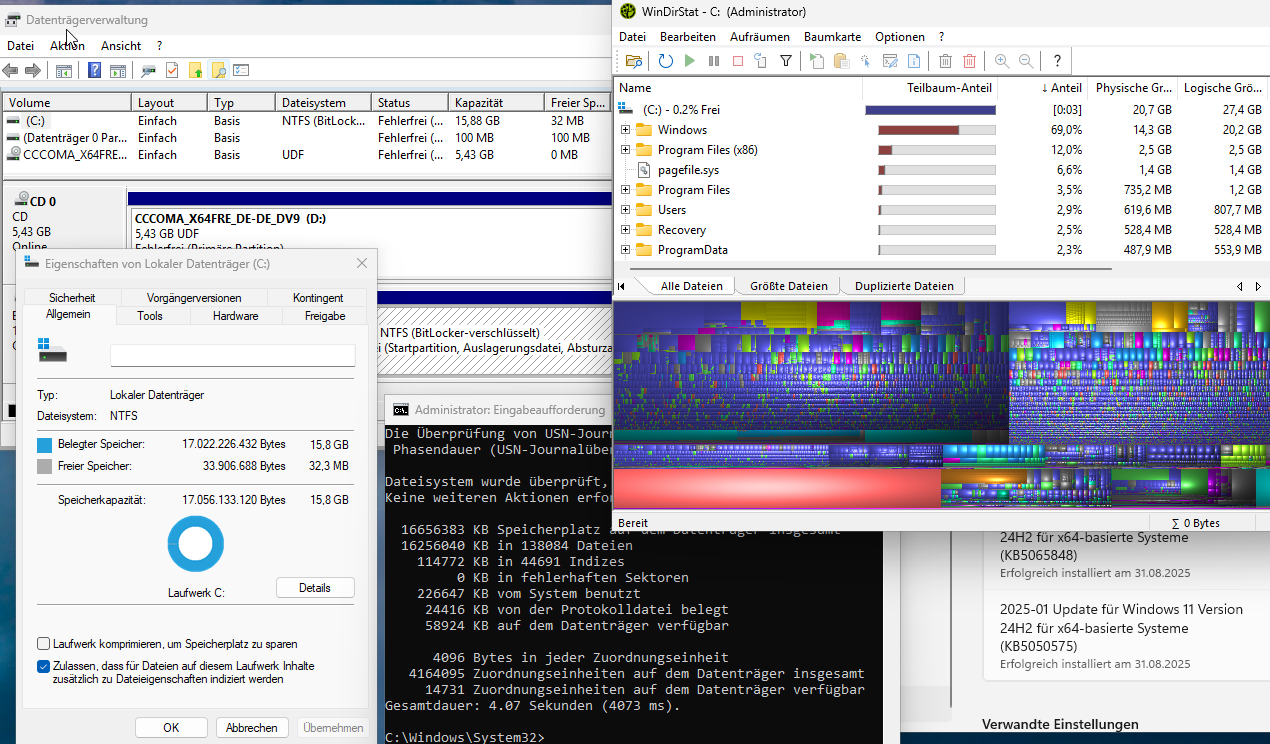

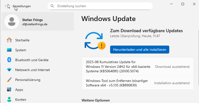

Das ist einer der Gründe, warum mir Linux ein besseres Gefühl
vermittelt, als das "geheimnisvolle" Windows.

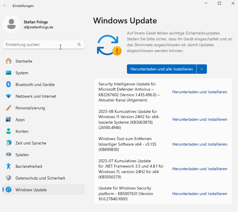

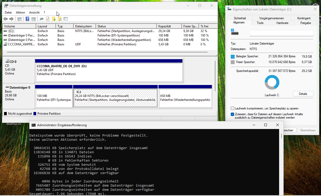

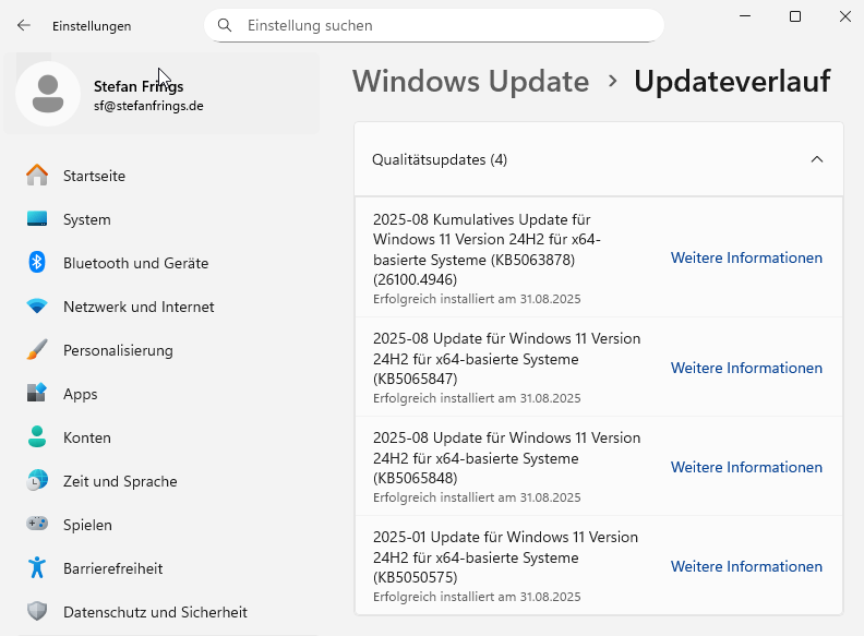

Gerade hat man mir ein Kumulatives Update angeboten, habe ich mal
ausgeführt. Das Ergebnis siehst du im Anhang.

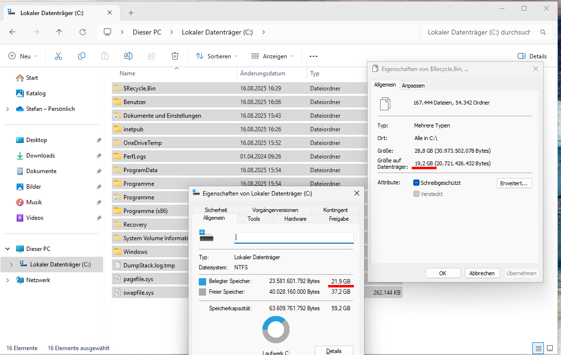

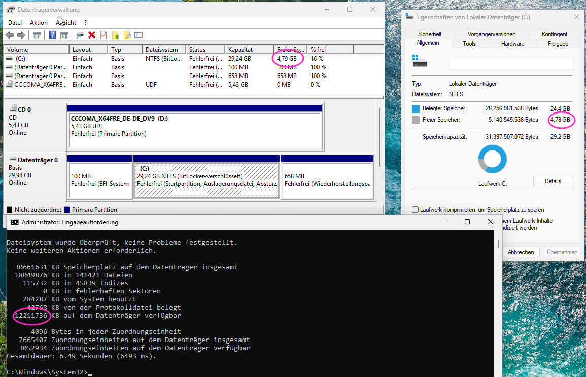

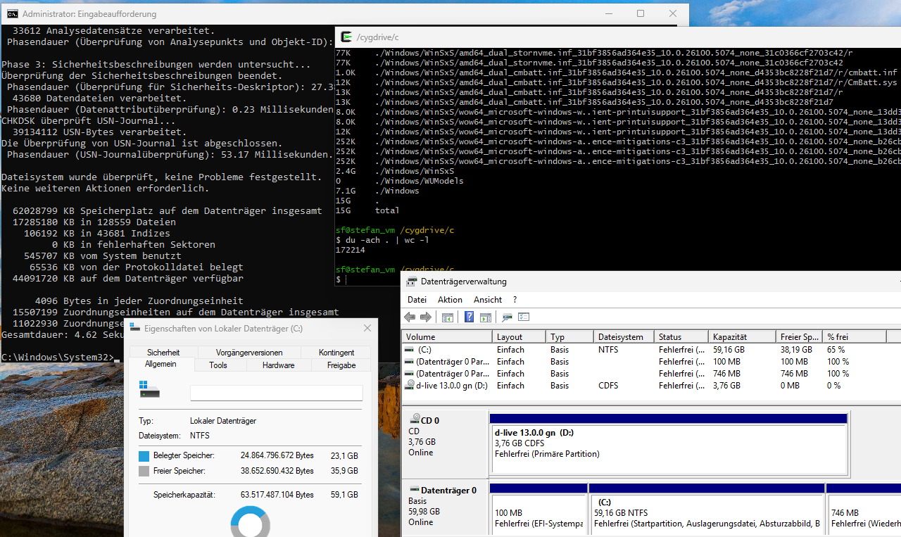

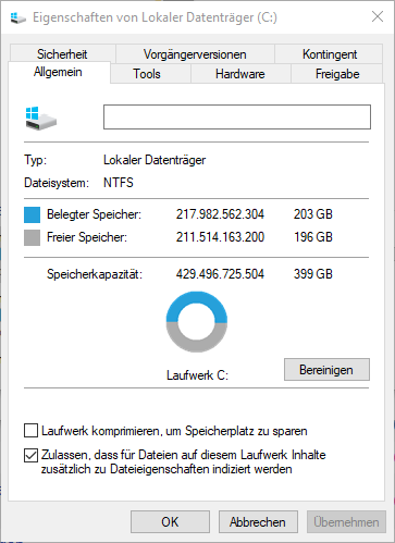

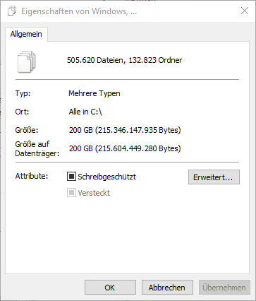

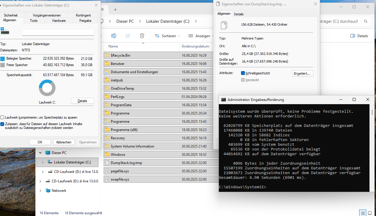

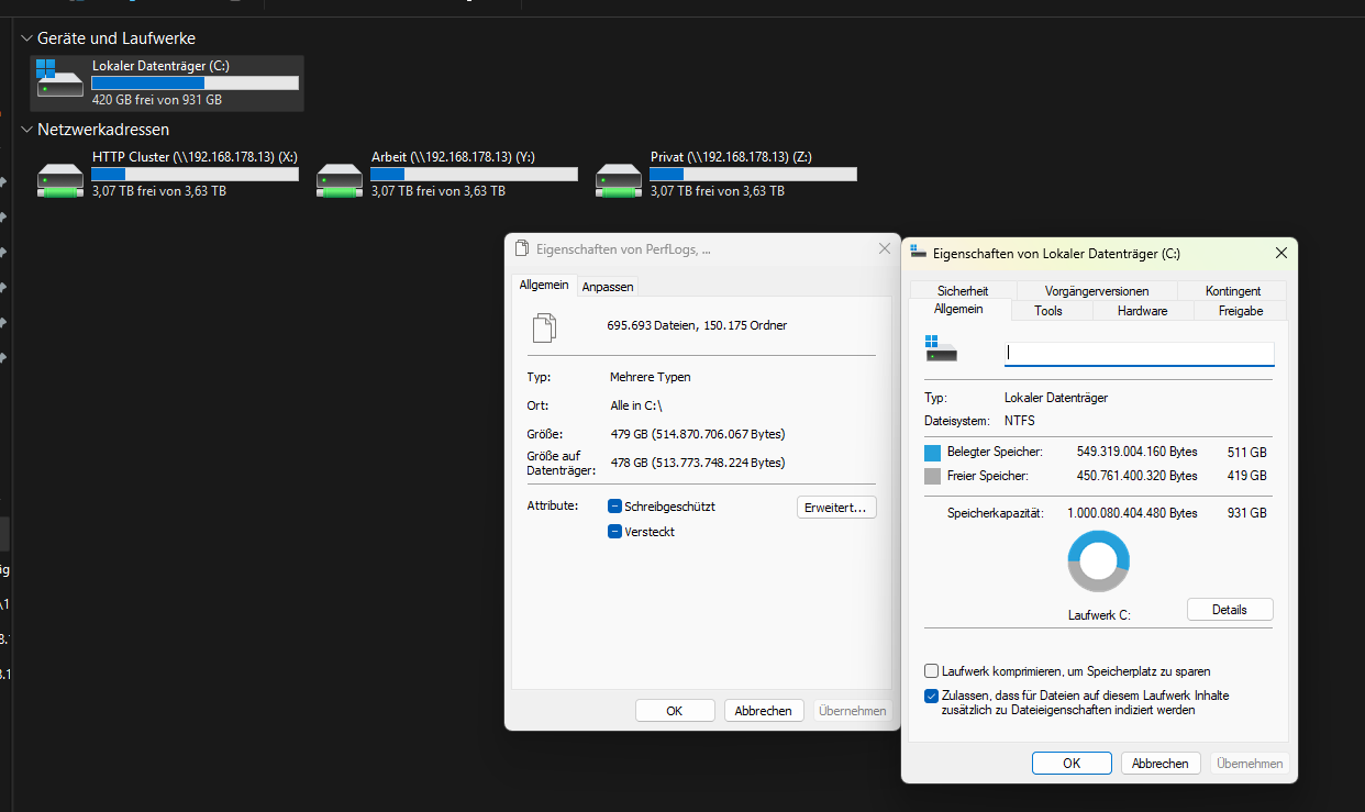

Ich habe 2.5 GB Abweichung d.h. für 2.5 GB keine Berechtigungen. Man
könnte jetzt zwei Listen `dir /s` und `ls -R` (bzw `find`) gegeneinander
laufen lassen um herauszufinden wo die Berechtigungen fehlen. Dazu habe
ich aber keine Lust.
Etwas weniger als ich erwartet habe. Jedenfalls gab es diesen Effekt
schon bei Windows XP und wurde dort im Laufe der Zeit immer größer.
Gleichzeitig wurde der Rechner immer langsamer. Man denkt sich dann,
dass ein Zusammenhang bestehen könnte.

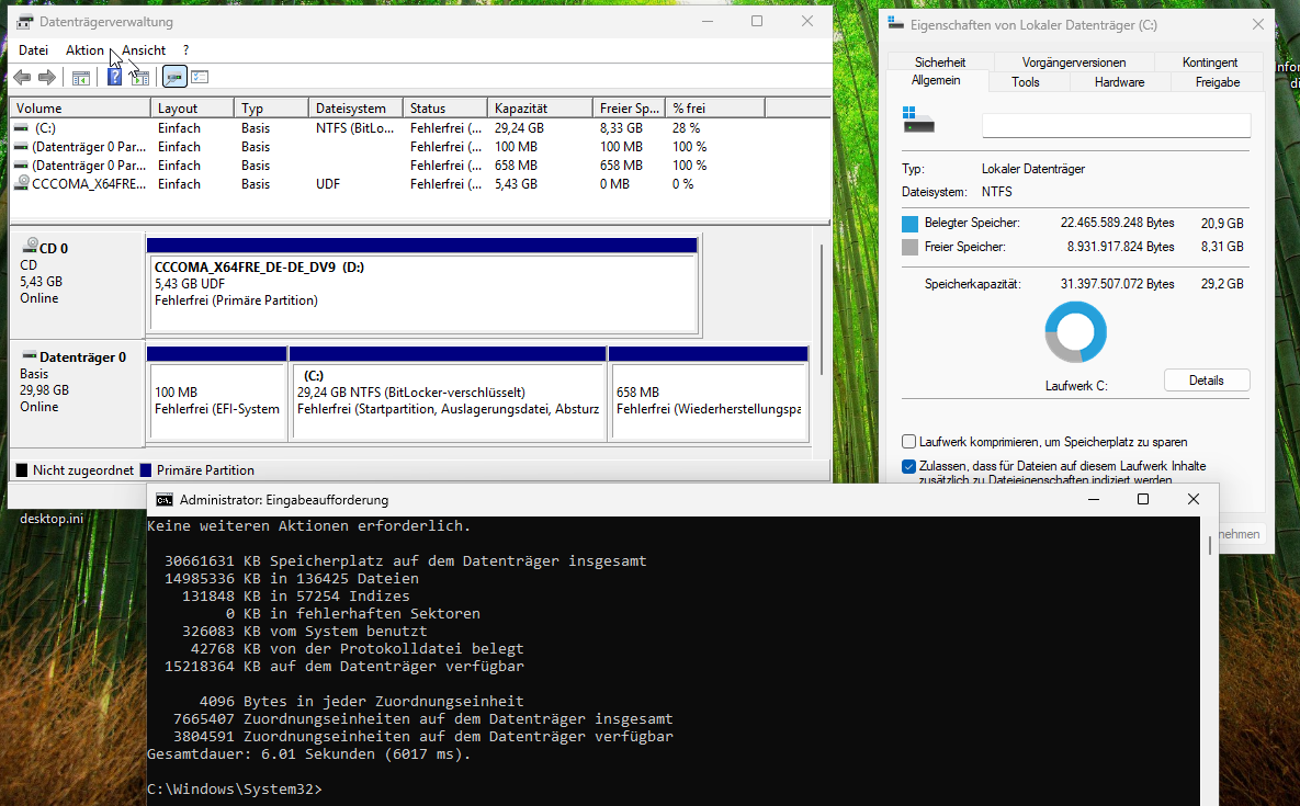

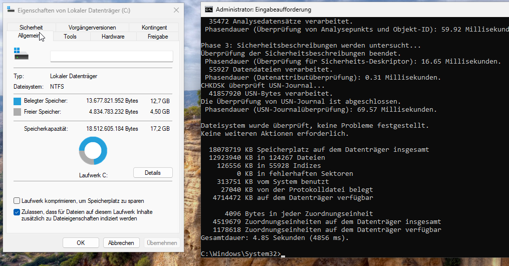

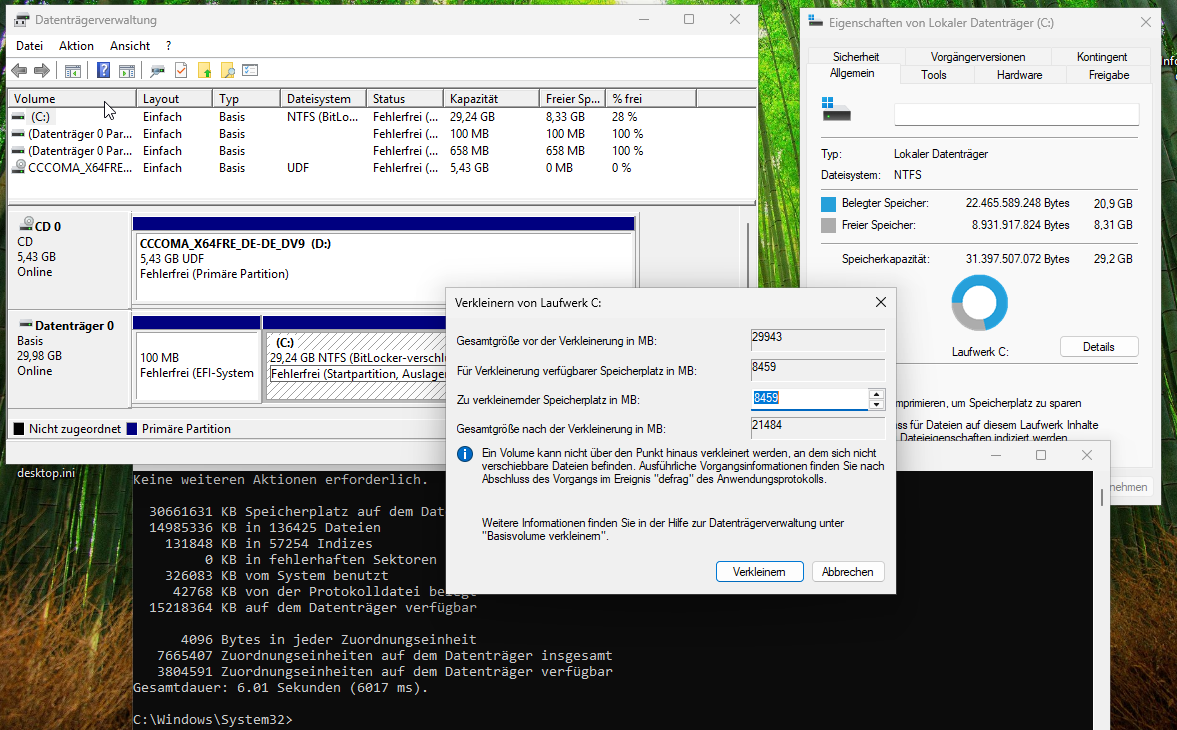

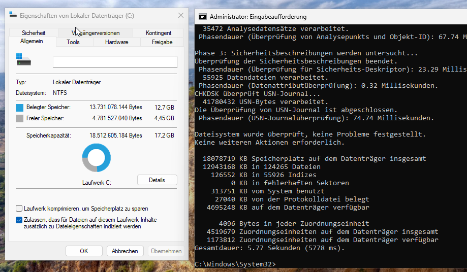

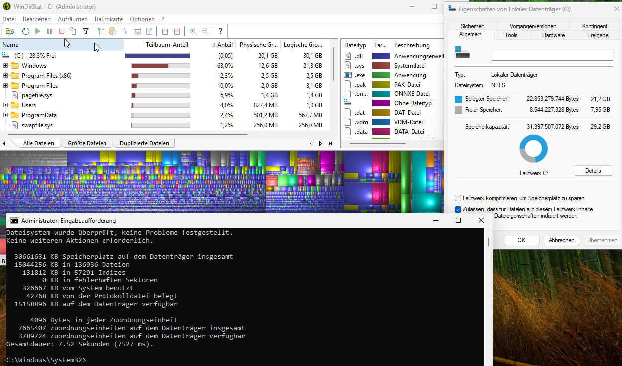

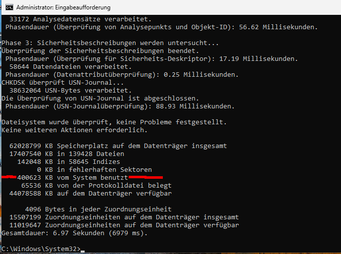

Alexander schrieb:
> Das belegt allenfalls dass Du das Dateiberechtigungssystem nicht
> verstanden hast.
Damit sind wir wieder am Anfang. Erkläre es mir. Ich habe alles gemacht,
was du wolltest:
- Datenträger bereinigt
- Filesystem-Check ausgeführt (keine Fehler gefunden)
- Mich zum Besitzer aller Verzeichnisse gemacht
- Mir Vollzugriff auf alle Verzeichnisse gegeben

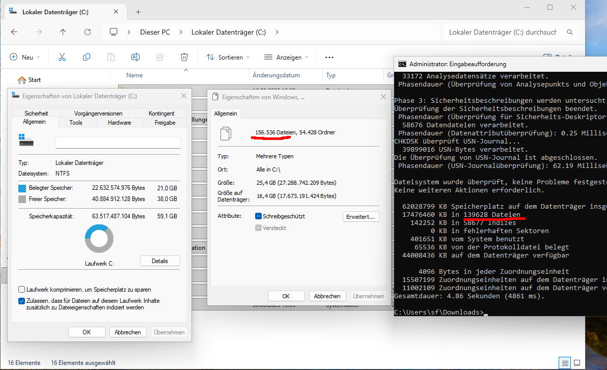

Weiter Oben schrieb ich, dass das Inhaltsverzeichnis nicht so groß sein
kann, um die >2 GB Differenz zu erklären. Anbei ein Screenshot dazu. Die
markierte Zeile enthält unter anderem die ganze MFT. Das sind Peanuts,
erklärt die 2GB nicht mal Ansatzweise.
Was habe ich denn am Dateiberechtigungssystem nicht verstanden?
Wie gesagt, es gibt keine Dateien die Du nicht sehen kannst. Es wird
immer eine Abweichung zwischen df und du geben, und wenn die zu groß ist
hast du ein anderes Problem, aber keine namenlose/sonstwie zauberhaften
unsichtbaren Dateien. Und die MFT muss auch irgendwo gespeichert sein,
NTFS hat einen Overhead den man bereits bei einem frisch formatierten
(leeren) Datenträger sieht.
Die ist, wie man deutlich sehen kann, erheblich kleiner als 2GB. Sie ist
in "vom System genutzt" enthalten (zusammen mit weiteren Daten).

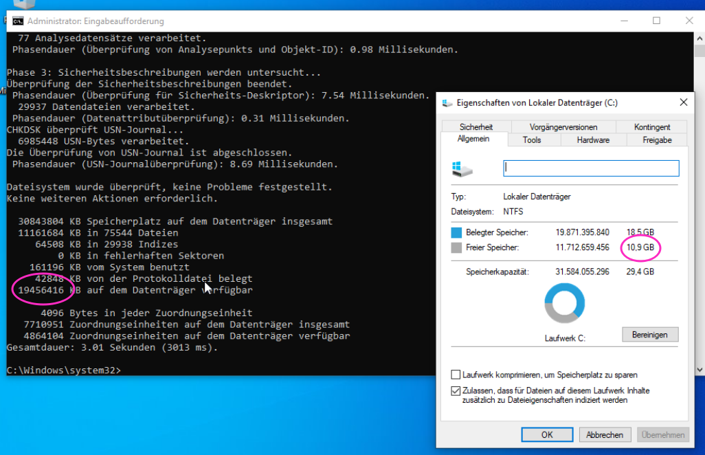

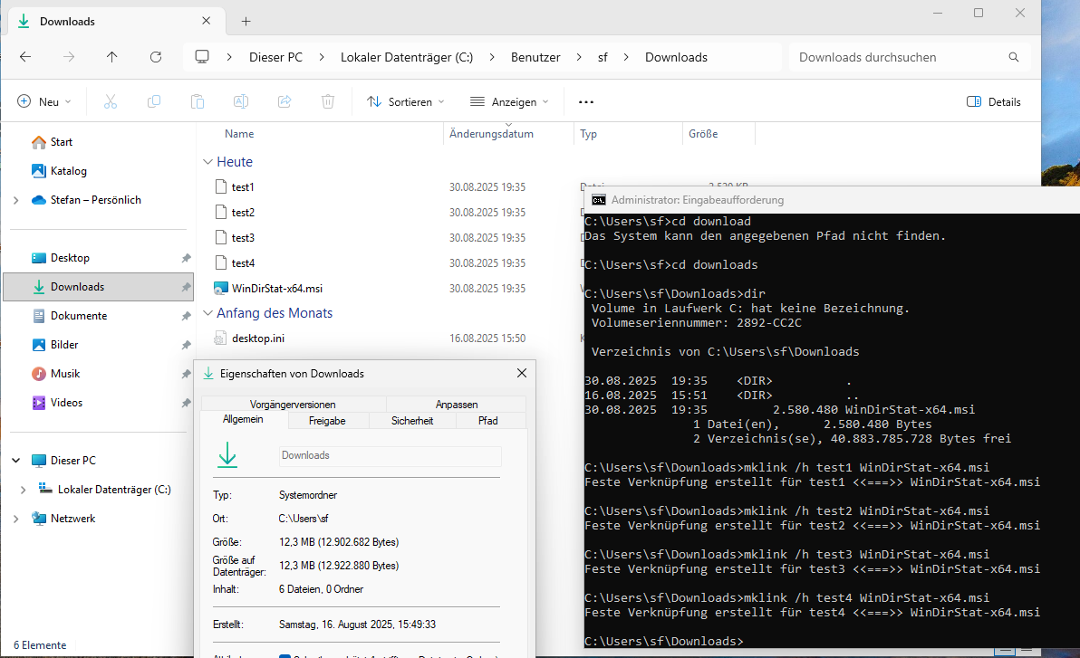

Die Differenz von 40.000 Dateien zwischen chkdsk und deinem anderen
Screenshot ist ein deutlicher Hinweis auf Hardlinks. Ebenso wie der
gravierende Unterschied zwischen Größe und *Größe auf dem

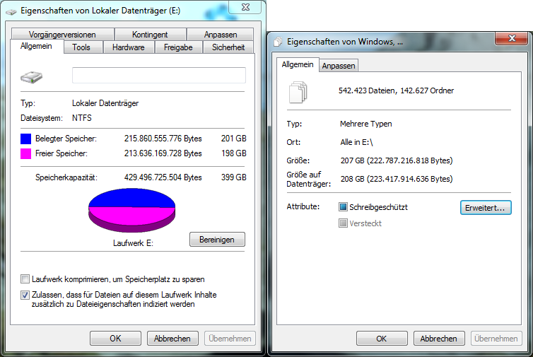

Logik ist nicht so dein Ding, was?
Der Dateimanager zählt hart verlinkte Einträge mehrfach. Siehe
Screenshot. Da haben wir eine 2,5 MB Datei und 4 Hardlinks. Der
Dateimanager hat sie 5 mal gezählt.
Jeder Hardlink sorgt also dafür, dass in der Partition weniger Platz
belegt wird, als der Dateimanager anzeigt.
Unser beider "Problem" ist aber, dass in der Partition mehr  Platz als
gemeldet wird, als der Dateimanager anzeigt. Und mein vorheriger
Screenshot zeigt, dass die Größe der MFT nicht ausreicht, um die
Diskrepanz zu erklären.
Die logische Schlussfolgerung ist somit, dass auf der Partition
signifikant mehr Platz belegt wird, als der Dateimanager anzeigt.
> Das sagt über "fehlende" Dateien nichts aus.
Was sagt es denn aus?
Wenn du recht hast, dass ich das Berechtigungssystem missverstehe, dann
müsstest du doch auf deinem PC alles passend einstellen können, so dass
dein Dateimanager alle Daten anzeigt. Da er Hardlinks mehrfach zählt,
müsste er sogar eine größere Summe anzeigen, als tatsächlich belegt ist.
Kriegst du das hin?

Sorry, aber darüber sind wir schon lange hinaus. Wir haben auch schon
die versteckten Systemdateien und alle Ordner ohne Zugriffsrecht
sichtbar gemacht. Wir haben auch die Größe der MFT bedacht.
Jörg R. schrieb:
>> Die Differenz von 40.000 Dateien zwischen chkdsk und deinem..
> Wem deinem?
Der Alexander meint das: siehe Anhang (habe einen neuen Screenshot
gemacht)
Scheinbar unterschlägt der Dateimanager immer noch Dateien. Und deswegen
denkt er, ich hätte das Berechtigungssystem falsch verstanden. Aber was
genau ich falsch gemacht haben soll, kann er wiederum nicht sagen.
Dennoch bleibt er dabei, dass ich falsch liege, wenn ich sage, dass der
Dateimanager nicht alle Dateien anzeigt.
Beweise das Gegenteil. Wie groß ist die Abweichung Deiner Windows
Partition unter Linux du / df (mit sudo)? Kannst Du in Linux auf alle
Dateien zugreifen? Kannst Du eine Liste mit allen Dateien erstellen?
Welche davon wirst Du im Explorer nicht finden? Eine Datei reicht!

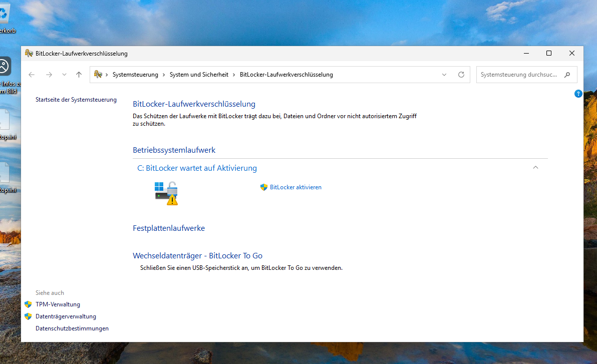

Max I. schrieb:
> Und die EFI-Partition lässt du aus? Herr, Hirn, Himmel. Oder so.
Die anderen Partitionen sind außen vor. Die Screenshots beziehen sich
alle nur auf die C Partition, nicht auf die gesamte Größe des Laufwerks.
(Warum da "Bitlocker verschlüsselt" steht, ist mir ein Rätsel. Ich habe
kein Bitlocker eingerichtet.)
Zu deinem früheren Kommentar:
>  Es ist schlichtweg die Anzahl der Sektoren, die die Datei
> belegt
Das ist schon klar. Deswegen habe in allen Screenshots vom Dateimanager
die "Größe auf dem Datenträger" markiert, nicht die einfache "Größe" der
Dateien.

Welche? Oder anders gefragt: Warum sind auf Laufwerk C einige GB mehr
belegt, als der Dateimanager anzeigt?
Ich möchte noch etwas zum vorherigen Beitrag ergänzen:
> einfache "Größe" der Dateien.
Im Screenshot von
siehst du, dass der Dateimanager dort sogar zu viel Anzeigt, wenn
Hardlinks beteiligt sind. Hier zeigt er 5x so viel "Größe auf dem
Datenträger", als tatsächlich belegt sind. Also müsste der Dateimanager
eigentlich auch insgesamt für das ganze Laufwerk C in Summe zu viel
Belegung Anzeigen. Er zeigt aber zu wenig an.
Max I. schrieb:
> Obiges mal drölfzigtausend Dateien ergibt die Differenz.
Es müssen Hardlinks oder Kompression im Spiel sein, denn der belegte
Speicherplatz ist kleiner als die Summe aller Dateien. Bei mir ist die
Abweichung marginal.
Jede Datei hat einen Dateinamen und ist somit auch im Explorer sichtbar.
Nemopuk schrieb:
> Eben nicht! Der belegte Speicherplatz ist größer als die Summe der
> Dateien.
Du beziehst Dich vermutlich auf etwas anderes. In Linux ist die Summe
400 M größer als der belegte Speicherplatz.
Nemopuk schrieb:
> Der Dateimanager zeigt in Summe weniger an, als tatsächlich belegt ist.
Weil mein Windows Benutzer nicht alle Datei-Berechtigungen hat. Das hat
absolut nichts mit dem Explorer zu tun.

Beim Ubuntu Life-System bekomme ich nur ein schwarzes Bild. Debian kann
ich vom ISO Image booten, allerdings scheitert es am (nicht aktivierten)
Bitlocker. Ich kann die C Partition nicht mounten:
root@debian:~# mkdir /media/bitlocker /media/munt
root@debian:~# lsblk
NAME   MAJ:MIN RM  SIZE RO TYPE MOUNTPOINTS
loop0    7:0    0  3.1G  1 loop /run/live/rootfs/filesystem.squashfs
sda      8:0    0   60G  0 disk
\u251c\u2500sda1   8:1    0  100M  0 part
\u251c\u2500sda2   8:2    0   16M  0 part
\u251c\u2500sda3   8:3    0 59.2G  0 part
\u2514\u2500sda4   8:4    0  746M  0 part
sr0     11:0    1  3.8G  0 rom  /run/live/medium
root@debian:~# dislocker -r -V /dev/sda3 -u -- /media/mount
Enter the user password:
Sat Aug 30 21:26:04 2025 [CRITICAL] None of the provided decryption mean is decrypting the keys. Abort.
An der Stelle komme ich heute wohl nicht weiter.

Ich habe doch noch einen Weg gefunden, Bitlocker per Befehl zu
deaktivieren (mit der GUI ging es nicht) und danach die C Partition
unter Linux zu mounten.
Der Screenshot zeigt, wie es dort jetzt aussieht:
Chkdsk meldet 17468088 kB in 139740 Dateien.
Der Dateimanager zeigt 17657098240 Bytes in 156628 Dateien.
Das sind nach meiner Rechnung 17243260 kB oder 16,4 GB, der Explorer
kommt aber (warum auch immer) auf 16,8 GB.
Und auf Laufwerk C sind laut Explorer 22632693760 Bytes belegt.
Das sind nach meiner Rechnung 21,1 GB, sagt auch der Explorer.
Windows ist sich also immer noch nicht darüber einig, wie viel Platz nun
belegt ist. Es sind ca. 16 versus ca 21 GB.
Nun unter Linux:
root@debian:/# mnt /dev/sda3 /mnt
root@debian:/# df -T
Filesystem     Type     1K-blocks     Used Available Use% Mounted on
/dev/sda3      fuseblk   62028796 15679692  46349104  26% /mnt
root@debian:/# du -s /mnt
7199834  /mnt
root@debian:~# find /mnt -type f | wc -l
125788
Das Programm gt5 gibt aus:
./:   [6.9GB in 9 files or directories]
 2.5GB [37.00%] ./Windows/
 1.5GB [21.85%] ./pagefile.sys
 1.3GB [18.44%] ./Users/
 768MB [10.92%] ./ProgramData/
 523MB [ 7.44%] ./Program Files/
 256MB [ 3.64%] ./swapfile.sys
  50MB [ 0.70%] ./Program Files (x86)/
Offenbar kann Linux noch weniger Dateien sehen als der Windows Explorer.
Es bleibt die Frage, womit die mysteriösen 5 GB belegt sind.
Alexander schrieb:
> Mein Ansatz wäre nun mit der Linux Liste jede Datei unter Windows
> einzeln zu kopieren und eine Fehlerliste rauszuschmeißen wo
Da Linux (mit find und gt5) nur einen Bruchteil der Dateien findet, wird
mich das wohl nicht weiter bringen. Kennst du eine besseren Befehl, der
alle Dateien auflistet?

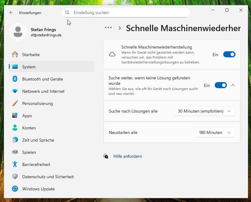

Mir ist noch ein Windows Feature eingefallen, dass die Disk in einem
inkonsistenten Zustand hinterlassen kann und signifikant Platz belegt:
Fasst Startup. Aber das war bei mir schon deaktiviert, als Seiteneffekt
vom manuell deaktivierten Hibernate.

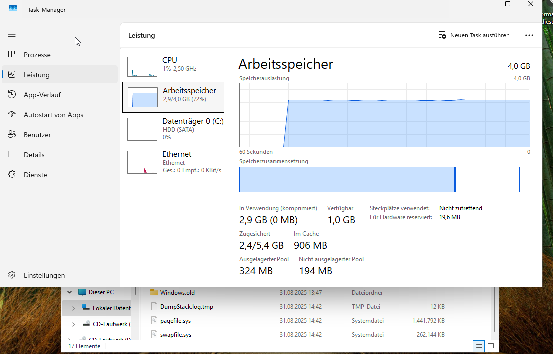

Nun fällt mir auf, dass die vermissten 5 GB ziemlich genau mit der RAM
Größe der VM überein stimmen. Ich probiere mal aus, das zu ändern ...
nein, daran liegt es mit. Mit 8 GB RAM fehlen mir auf Laufwerk C immer
noch 5 GB.
Du solltest Dir ja die Hardlinks mal genauer anschauen. Von was reden
wir hier überhaupt *.vhdx mit ReFS kann sich vollkommen anders verhalten
als ein Plain Windows NTFS Dateisystem. `du` sagt 7199834 = 6.866 G und
gt5 6.9GB also wird das wohl stimmen.
https://learn.microsoft.com/de-de/windows-server/storage/refs/refs-overview
Ich habe ein normales NTFS (ohne EFI) und bei mir sind die Daten
konsistent. Hier derselbe Datenträger mal "offline" mit einem anderen
Windows geöffnet, um das Berechtigungsproblem zu umgehen. Die Summe der
Dateien ist größer wegen der Hardlinks. Abweichung Windows / Linux:
13.7M, Abweichung du / df: 0.4%

Inzwischen ist ja klar, dass der Dateimanager die Hardlinks mehrfach
summiert, und zwar sowohl in der einfachen "Größe" (was ich OK finde)
als auch in der "Größe auf dem Datenträger" (was ich als falsch
empfinde"). Im Anhang siehst du das. Die "test" Einträge sind Hardlinks
auf den Installer von WinDirStat. Er hat die Größe aber 5x gezählt statt
1x. Damit sind die Zahlen vom Dateimanager vollkommen unbrauchbar, um
sie mit der Festplattenbelegung zu vergleichen.
Bei der Datei desktop.ini zeigt er übrigens korrekt 0 Bytes auf dem
Datenträger an.

Datenträger korrekt anzeigt: CygWin. Siehe zweiter Screenshot. Damit
werde ich weiter arbeiten.

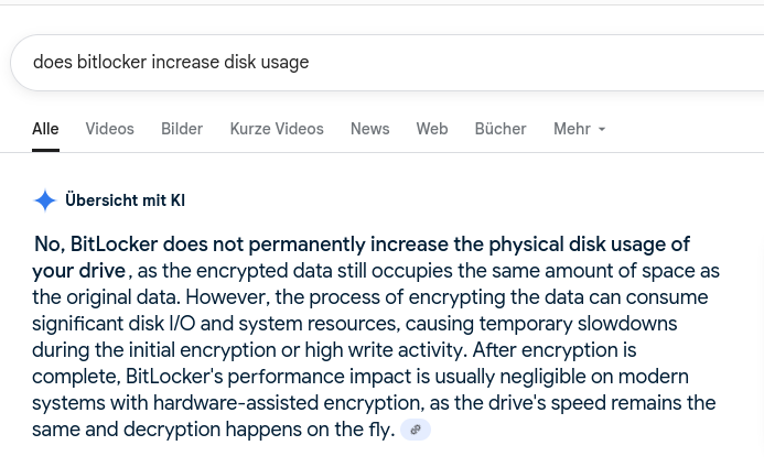

Nemopuk schrieb:
> Wir reden von einem Windows NTFS Dateisystem in einer VM.
Bei solchen Containern kannst Du von einem Overhead ausgehen. Deine
Datenträgerverwaltung zeigt außerdem eine Verschlüsselung. Ich vermute
ein darunterliegendes Dateisystem, möglicherweise ReFS? Keine Ahnung wie
Bitlocker funktioniert.
Nemopuk schrieb:
> Aber wenn das Filesystem ca. 7 GB hat, warum sind dann laut Linux 16 GB
> belegt
Vermutlich hat das mit der Bitlocker-Verschlüsselung zu tun. Der Sache
solltest Du mal auf den Grund gehen.
Nemopuk schrieb:
> und laut Windows 21 GB?
Bitlocker-Verschlüsselung und VM Overhead?
Nemopuk schrieb:
> Damit sind die Zahlen vom Dateimanager vollkommen unbrauchbar, um sie
Freut mich, dass ich Dir zu dieser Erkenntnis verhelfen konnte.

Ich kann das drehen und wenden, wie ich will. Wenn ich die Größe der
Dateien auf dem Datenträger zusammen addiere (egal mit welchem Tool)
komme ich maximal auf 16 GB. Die C Partition ist aber zu 21 GB belegt.
Noch ein Versuch: Ich habe den Index deaktiviert und erneut das Laufwerk
bereinigt. Siehe zweiter Screenshot ohne Kritzeleien. Wie du siehst, ist
die Belegung der Partition erneut angestiegen, obwohl die Anzahl der
Dateien geringfügig gesunken ist.
Alexander, ich habe mich wirklich intensiv darum bemüht, alle Dateien
sichtbar zu machen, um wenigstens ungefähr auf die belegten GB zu
kommen. Es ist mir aber nicht einmal ansatzweise gelungen.
Für mich bleibt es daher dabei bei der alten Erkenntnis aus XP Zeiten,
dass Windows offenbar verborgene Daten in der Partition speichert.

Thomas S. schrieb:
> Oder bitte wo wird gespeichert, welche Datei auf welchen Sektoren zu
> finden ist?
Du meinst das, was chkdsk als "vom System benutzt" anzeigt. Darin ist
unter anderem die MFT enthalten. Das ist so wenig, fällt bei meiner
Suche nach den GB kaum auf.

Alexander schrieb:
> Screenshots
Nur der Vollständigkeit halber: Welche Windows Version war das?
Ich teste die ganze Zeit mit Windows 11.
Windows 10 + Windows 7 (Professional) auf guter alter HDD ohne FTL und
Virtualisierung, da wo man die Bytes noch da findet wo man sie
gespeichert hat.

Bei mir ist die von dir demonstrierte Differenz nicht zu sehen, bei mir
stimmt alles.
Was ist das für ein Windows, das auf C nur 20 GB belegt? Müssten es
nicht mindestens 100 GB sein?
Und was ist das für eine Platte, die 60 GB hat?
Ach so, du hast eine VM. Tja, da gibt es natürlich Kompression. Mit der
kommt vielleicht nicht jedes Tool richtig klar.
Alexander schrieb:
> Ein nettes Gimmick ist WizTree damit kann man sich die
> Speicherplatzbelegung visualisieren lassen.
WinDirStat ist ähnlich. Es hat aber auch nur 16 GB angezeigt, brachte
keine neue Erkenntnis.

Mein Neuanfang beginnt so:
- frisches ISO Image von Microsoft herunter geladen
- eine VM mit absichtlich sehr knappen 18 GB Laufwerk angelegt
- Nur Windows 11 installiert, sonst nichts
- Netzwerk Link der VM deaktiviert
- Systemkonfiguration unverändert gelassen
Nach der Installation ergibt sich das gezeigte Bild. Dieses mal passen
die Zahlen zusammen. Jetzt bin ich gespannt wie ein Flitzebogen, durch
welches Ereignis sie auseinander laufen. Das wird wohl noch eine Weile
dauern.
Erster Reboot nach der Installation: Es wurde etwas Speicherplatz
freigegeben. Die Zahlen sind noch stimmig.
1. Screenhot:
Hibernate deaktiviert (powercfg /hibernate off). Die Zahlen passen noch.
2. Screenhot:
Reboot. Die Zahlen passen noch.
3. Screenshot:
Netzwerk aktiviert, nach Updates gesucht und deren Installation
gestartet. Nach dem ersten Reboot hänge ich an der gezeigten Stelle
(Download ausstehend). Nur noch 2 GB frei, aber mit stimmigen Zahlen.
Danach:
Laufwerk bereinigt. Updates gehen weiter, dann wieder ein Stopp weil das
Laufwerk C nun weniger als 1 GB frei hat. Ich fange nochmal neu an, mit
einem größeren Laufwerk.
So in der Art werde ich nun weiter machen, bis die Zahlen nicht mehr
passen. Ich werde nun nicht mehr jeden kleinen Schritt einzeln
berichten.
von Rene K. (xdraconix)
Du glaubst ernsthaft das Windows, wenn du die Verzeichnisse auswählst,
die Echtzeitdateigrößen anzeigt?! Das sind die Größen die im Suchindex
gespeichert sind, wenn der Suchindex eine Zeit zurück liegt (Da reichen
bei gewissen Dateien schon einige Sekunde) - dann stimmen diese Zahlen
nicht.
Bei mir z.b. zeigt er wie von Zauberhand mehr benutzten Speicher bei den
einzelnen Dateien an, als den benutzten Speicher auf der HDD (quasi
andersrum als bei dir) - Fakt ist: Das was die Datenträgereigenschaften
dir anzeigen ist die richtige Speichergröße.
Hatte ich erwartet, aber offensichtlich stimmen sie nicht.
> Das sind die Größen die im Suchindex gespeichert sind
Interessanter Aspekt, klingt plausibel. Wie du siehst benutze ich diese
Anzeige eh nicht mehr, sondern nur noch chkdsk. Das scheint verlässlich
zu funktionieren.
Alexander schrieb:
> as kannst Du Dir sparen das wird am Bitlocker gelegen haben.
Dagegen spricht, dass die Anzeigen bei meinem heute neu installierten
Windows stimmig sind, obwohl Bitlocker (wieder zwangsweise) eingerichtet
ist. Ich habe es noch nicht deaktiviert.

Das Thema Hardlinks ist noch offen. Wer oder was legt die an? Kurzer
Blick geht in Richtung Microsoft App Store (den ich nicht nutze)
Die Basis-Installation von Windows selbst.
Ganz fies ist, dass im Home Verzeichnis (von Windows 10) zirkulär
verlinkte Verzeichnisse existieren. An denen scheitert das weiter oben
genannte Robocopy, mit dem man früher die Home-Verzeichnisse prima
kopieren/verschieben konnte.

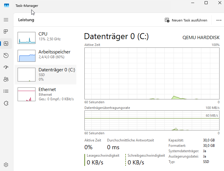

Ich habe den Fehler wieder! Leider weiß ich immer noch nicht, was der
Auslöser ist. Bewusst geändert habe ich nur die Größe die Größe des
Laufwerks.
Bei 40 GB hatte ich Unstimmigkeiten.
Bei 20 GB stimmte alles, aber die Updates stoppen, weil Disk voll.
Bei 30 GB hatte ich wieder Unstimmigkeiten
und zwar heftige, direkt nach der Installation. Schaut euch den
Screenshot an!
Ich installiere die angebotenen Updates dieses mal nicht.
Mein Verdacht: Windows geht mit dem Speicherplatz sparsamer um, wenn er
knapp ist. Aber wenn genug Platz "übrig" ist, wird er für irgendwelche
Daten verwendet, die nicht mal chkdsk anzeigt.
Max I. schrieb:
> Du hast eine Verschwörung aufgedeckt.
Vielleicht nun doch
Ich lasse den Rechner jetzt mal ein paar Stunden so stehen (mit
automatischem Standby nach zeit deaktiviert). Man schauen, ob sich die
Belegung des Laufwerks großartig ändert.
Aber du hast erwartet das ein BS die Dateigrößen von einer halben
Millionen Dateien in über 150.000 Verzeichnissen in binnen weniger
Sekunden ermitteln kann? Ein bisschen logisches Verständnis sollte man
in der EDV schon mitbringen.

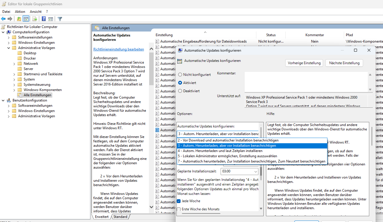

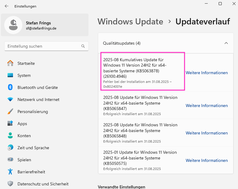

Misst, jetzt hat Windows doch einige Updates installiert, ohne mich zu
fragen. Er fordert zum Reboot auf. Ich hasse diese Bevormundung. So
komme ich nie dahinter, was genau den "Fehler" auslöst.
Mir fehlen jetzt rekordverdächtige 6,6 GB. Ich schwöre, ich habe nichts
angefasst!

Ich habe gerade so eine komisch Idee:
Kann es sein, dass die Anzeige "Freier Speicher" etwas ganz anderes
meint als ich, und zwar den größten zusammenhängenden Block hinter dem
letzten von NTFS belegten Cluster?
Dann könnten innerhalb des NTFS Filesystems noch zahlreiche freie
Cluster liegen, die hier aber nicht als frei gezählt werden.
Ich komme darauf, weil mir die Datenträgerverwaltung anbietet, das
Laufwerk C um 8,3 GB zu verkleinern.
Immerhin bin ich wohl nicht der einzige, dem die Diskrepanz aufgefallen
ist. Und ich habe wohl Recht, dass Phänomen nicht neu ist:
https://superuser.com/questions/1118614/windows-10-reporting-wrong-hard-disk-free-space
Ich antworte mir mal selbst: Das ist es wohl nicht, denn WinDirStat
bestätigt, dass 21 GB belegt sind.
Nur chkdsk behauptet etwas ganz anderes. Kann man chkdsk trauen?

Ich habe noch eine verdächtige Einstellung gefunden, siehe Screenshot.
Das habe ich beides deaktiviert. Keine große Änderung.
Dann den Datenträger bereinigt. Keine große Änderung.
Dann gebootet. Keine große Änderung.
chkdsk zeigt immer noch etwa 6 GB weniger belegt an, als die
Datenträgerverwaltung.

Mach mal deinen Taskmanager auf, gehe dann auf Leistung, auf RAM und
schaue mal was dort als Cache und Pool hinterlegt ist, ebenso bei der
GPU...
Alexander schrieb:
> Lass mal das Tool laufen:
> https://learn.microsoft.com/en-us/sysinternals/downloads/streams
streams -s c:\
Gibt tausende Meldungen wie im Screenshot aus. Sonst nichts anderes.
Ohne -s "No files with streams found".

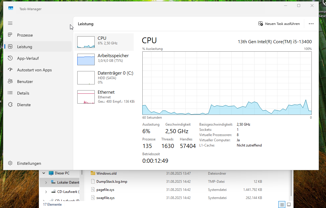

> GPU...
Siehe Screenshots. GPU existiert nicht.
Nächster Versucht:
Ich habe Laufwerk C defragmentiert und gebootet. Hat wie erwartet nichts
gebracht.
Nemopuk schrieb:
> Siehe Screenshots.
Schwupps... da hast du deine fehlenden 5923MB... Bitteschön.
Dann noch mal in die Richtung Bitlocker recherchieren. Sieht so aus als
ob es wieder aktiviert ist seit deiner letzten Änderung.
Ich kenne es von anderen Betriebsystemen nur so, dass einmal
verschlüsselte Datenträger neu formatiert werden müssen wenn man den
wieder unverschlüsselt haben will.
Sorry, wollte dich nicht unterbrechen. Wo?
Ja sicher, weil ich Windows neu installiert habe. Das Problem ging durch
die Deaktivierung nicht weg. Aber egal, ich versuche es nochmal....
Hat nichts gebracht.

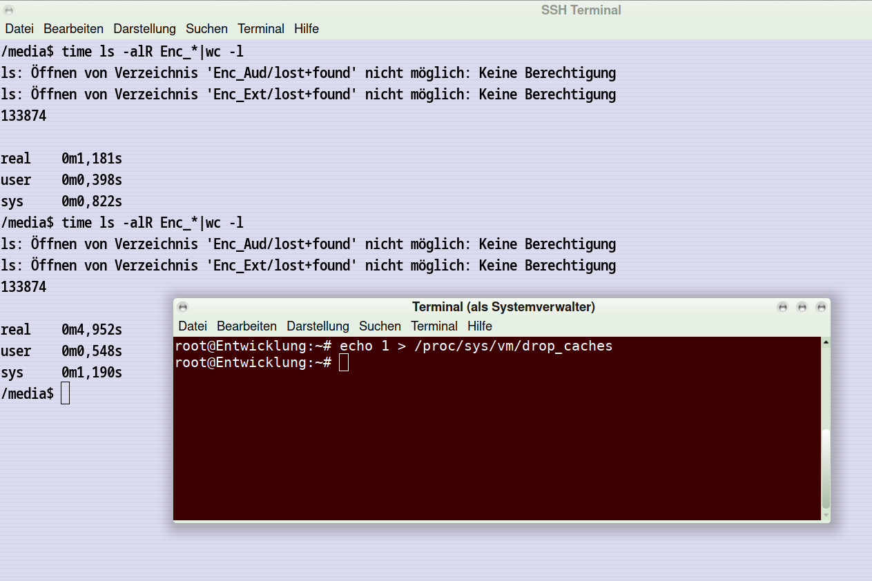

von Norbert (der_norbert)
Na ja, sind zwar nur 134.000 Dateien auf einer wirklich lahmarschigen
Festplatte (Model=ST4000DM004-2CV104), aber einmal mit bereits gecachten
stats (1s) und selbst mit völlig leerem cache keine 5 Sekunden…
Und bei ls -alR bekommt man auch rights,user,group,size,modtime.

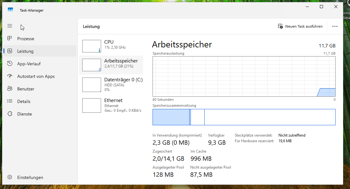

Glaube ich nicht. Ich habe das RAM von 4 GB auf 12 GB verdreifacht.
Ergebnis angehängt.
Ich stelle das RAM wieder zurück auf 4 GB.
Nemopuk schrieb:
> Das Problem ging durch die Deaktivierung nicht weg.
Davon rede ich ja! Wie soll denn etwas Verschlüsseltes einfach durch
"Deaktivierung" binnen Sekunden unverschlüsselt werden? Dazu müsste man
den gesamten Datenträgerinhalt nochmal anfassen und entschlüsseln.
Meine Vermutung: Bitlocker gibt einfach den Key frei.
Vermutlich ist die Partition zu diesem Zeitpunkt noch unverschlüsselt,
wird aber schon von Bitlocker verwaltet. Bitlocker kann die Partition im
laufenden Betrieb verschlüsseln und entschlüsseln, unterstützt also auch
den unverschlüsselten Status (zumindest Übergangsweise). Das hatte ich
früher mit Windows 10 schon mehrfach durchgespielt.

So, Windows 11 ist auf einer 16 GB Partition installiert und belegt
davon gerade mal 10 GB. Darin sind sich die Tools auch einig.
Die drei Updates wurden während der Installation geladen.
Doch danach wächst es durch weitere Updates (kein neues Release) gemäß
meiner wiederholten Versuche auf 16 bzw. 21 GB an (je nach dem wen man
fragt). Ist das nicht krass? Selbst wenn wir mal die "verlorenen" 5-6 GB
ignorieren habe ich das dringende Gefühl, dass dort etwas nicht mit
rechten Dingen vorgeht.
Ich hab in der "kleinen" VM WinDirStat installiert. Während dessen hat
Windows wieder ohne Rückfrage ein Update installiert.
Vorher waren 6.61 GB frei.
Jetzt ist gar nichts mehr frei.
Dieses Update hat mir sage und Schreibe 6,6 Gigabyte gefressen!
Immerhin stimmt die Ausgabe von chkdsk noch mit der
Datenträgerverwaltung überein.
Während dessen zeigt WinDirStat 20 GB an. Aber so groß ist die Partition
nicht. WinDirStat ist somit ebenfalls als Tool zur Kontrolle
disqualifiziert.
von Harald K. (kirnbichler)
Nemopuk schrieb:
> Während dessen hat
Du könntest Windows ganz leicht dran hindern, indem Du das virtuelle
Netzwerkkabel ziehst.
Man muss sich das Leben ja nicht unnötig schwermachen.
Durch den Reboot ist ein bisschen Platz frei geworden. Die Ausgaben von
chkdsk und der Datenträgerverwaltung stimmen überein.
Windows warnt mich, dass der Speicherplatz erschöpft ist. Als nächstes
versuche ich, das Laufwerk zu vergrößern. Ich bin gespannt, wie viel
Platz sich Windows dann ohne mein Zutun davon krallt.
Alexander schrieb:
> Dafür ist zusätzlicher Speicherplatz erforderlich.
Das kann nicht sein (sagt auch die KI). Siehe
Windows hat anfangs nur 10 GB belegt, und Bitlocker war auch da
zwangläufig mit drin. 3 Updates waren darin enthalten.
Nach dem 4. Update sprang die Belegung auf 16 GB hoch. Die Zahlen von
chkdsk versus Datenträgerverwaltung stimmten bis dahin überein.
Ich habe inzwischen die abgesoffene kleine VM auf 30 GB vergrößert.
Ergebnis siehe Anhang. Ich erwarte, dass die nächsten Updates das
bekannte Problem wieder auslösen (dass die Datenträgerverwaltung
erheblich mehr belegten Platz meldet, als chkdsk).

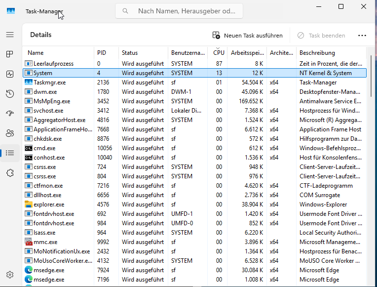

Irgendwas passiert schon, die CPU Last ist auffällig hoch und die VM
reagiert träge auf Eingaben. Wenn sie sich wieder beruhigt schaue ich
nach, was sich verändert hat.
5 Minuten später:
Die CPU ist noch nicht zur Ruhe gekommen. Die Last kommt vom "NT Kerne &
System" (nicht sehr hilfreich). Es sind permanent 13%, also nicht sehr
viel, aber doch deutlich mehr als sonst ohne Last.
Noch ein paar Minuten später:
Die CPU Last geht nicht runter. Datenträgerverwaltung und chkdsk hängen
sich auf. Windows lässt sich nicht herunterfahren, der Kringel dreht
sich endlos. Ich machte einen Kaltstart.

Die neue 30 GB VM ist installiert. Sobald ich konnte, habe ich die
Festplattenbelegung kontrolliert. Die Zahlen stimmen wieder nicht
überein. Wie zuvor waren direkt nach der Installation nur 3 Updates im
Verlauf.
Nach einigen Wiederholungen komme ich zu folgendem Fazit:
Wenn die VM >= 30 GB ist, entstehen die unstimmigen Angaben zum Freien
Speicherplatz direkt nach der Installation. Durch weitere Updates steigt
der Platzbedarf später noch um einige GB an.
Wenn die VM nur 16 oder 20 GB klein ist, tritt das Problem nicht auf.
Das Laufwerk wird kurze Zeit später ohne mein Zutun voll und dadurch
unbenutzbar.
Windows 11 benötigt zum Installieren mindestens 16 GB und belegt davon
zunächst 10 GB. Doch kurz danach werden Updates installiert, die den
Speicherbedarf drastisch erhöhen. Während dessen kommt irgendwann der
Punkt, wo die Datenträgerverwaltung plötzlich erheblich weniger freien
Platz meldet, als chkdsk und Linux.
Folgende Maßnahmen ändern nichts daran:
- Hibernate deaktivieren
- SuperFetch deaktivieren
- Index deaktivieren
- Bitlocker deaktivieren
- Schattenkopien löschen (den es gibt keine)
Während der Installation erscheint kurz der Text
> Lehnen sie sich entspannt zurück und schauen sie zu wie die Magie wirkt
(oder so ähnlich)

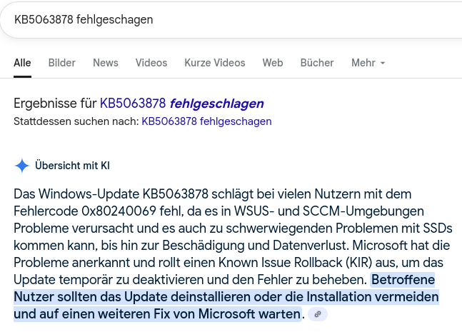

Ich habe noch etwas herausgefunden. Der Fehler wird offenbar durch das
vierte Update ausgelöst. Das ist das erste Zwangsupdate, dass
automatisch nach der Installation kommt.
Schaut euch mal die Screenshots an.
Und das: https://u-labs.de/portal/win-kb5063878-ssd-fehler/
Das erklärt vermutlich auch, warum meine zu kleine (danach vergrößerte)
VM kaputt gegangen ist.
> Betroffene Benutzer sollen die Installation vermeiden
Toll, und wie? Das Update wird kurz nach der Windows Installation
automatisch zwangsweise geladen! Und Von dem KIR ist bei mir leider

Und die automatischen Updates kannst du, wie immer, in den
Gruppenrichtlinien festlegen.
Gruppenrichtlinien -> Computerverwaltung -> Administrative Vorlagen ->
Alle Einstellgen -> Automatische Updates konfigurieren.
Dort aber AKTIVIERT (Nicht deaktivert!) und dann im Dropdown den
gewünschten Zustand auswählen..
Voila... Man kann sich die Welt auch schwerer machen als sie ist.

In diesem Fall sich ja nicht mal Microsoft und Phison einig, woran es
nun liegt und was zu tun ist.
https://winfuture.de/news,153288.html

Ich habe gerade Windows 10 22H2 ausprobiert und bin auf die selbe
Diskrepanz gestoßen
- Ohne Netzwerk
- Hibernate deaktiviert
- SuperFetch deaktiviert
- Laufwerk bereinigt
- Laufwerk defragmentiert
- Es gibt keine Schattenkopien
Dennoch stimmen die beiden Anzeigen nicht überein. Ich finde auch
merkwürdig, dass Windows 10 scheinbar initial doppelt so viel Platz
belegt, wie Windows 11.
Alexander schrieb:
> Aber wenn es mit Win7 auch so ist, dann weißt Du schon mal dass es nicht
> an Windows liegt.
Woran könnte es denn sonst liegen? Die beiden Windows Programme sind
sich nicht einig.
Bei mir schon.

Alexander schrieb:
> Diese Stealth-Dateien sind im Explorer weder darstellbar noch lassen die
> sich im Dateisystem mitzählen.
Ich bin bereits zu dem Schluss gekommen, dass die Summe aller
Dateigrößen von jedem Tool anders gezählt wird und daher zur Ermittlung
des freien Speicherplatzes sinnlos ist. In meinen letzten Screenshot
habe ich davon deswegen nichts mehr gezeigt.
Dennoch besteht schon direkt nach einer frischen Installation von
Windows 10, sowie Windows 11 (nach den ersten Updates) eine erhebliche
Diskrepanz zwischen der Anzeige von Checkdsk sowie allen anderen
(Datenträgerverwaltung, Explorer, dir Befehl). Auf einem 30 GB Laufwerk
C meldet chkdsk etwa doppelt so viel freien Platz, wie die anderen
Tools.
Hier ist noch jemand, dem das aufgefallen ist:
https://learn.microsoft.com/en-us/answers/questions/4214618/chkdsk-and-dir-commands-report-different-free-spac
Bei ihm ist der Unterschied 24 zu 82 GB, also richtig krass.

Entgegen meiner bisherigen Hoffnung ist die Ausgabe von chkdsk wohl
nicht vertrauenswürdig.
- Der Explorer zeigte 6,5 GB frei an.
- chkdsk zeigte 13 GB als frei an.
- Ich konnte nur 6 GB belegen, das siebte wurde verweigert.
- chkdsk zeigt 7 GB frei an.

Erschwerend kommt hinzu dass die Recherche nach zwei Szenarien
unterschieden werden muss.
Der erste Fall, Summe aller Dateien Größe auf dem Datenträger ist
größer als der in der Datenträgerverwaltung angezeigte belegte
Speicherplatz.
Hierfür gibt es plausible Erklärungen:
- Hardlinks werden mehrfach gezählt
- Kompression
- Sparse Dateien die vorgeben größer zu sein als der tatsächlich genutze
Speicherplatz
Der zweite Fall, der in der Datenträgerverwaltung angezeigte belegte
Speicherplatz ist größer als die Summe aller Dateien *Größe auf dem
Datenträger*
Mögliche Erklärungen:
- MFT
- verwaiste/korrupte Dateifragmente belegen Speicherplatz der noch nicht
als freigegeben markiert wurde
- fehlende Zugriffsberechtigung auf Dateien, Dateigröße kann nicht
ermittelt werden
- geheime Stealth Dateien in ADS Streams versteckt
- Overhead durch Bitlocker-Verschlüsselung
Hab bestimmt einiges vergessen.
Das alles scheint aber in Deinem Fall nur einen Bruchteil auszumachen.
Man darf nicht vergessen dass NTFS ein proprietäres Dateisystem ist.
Linux kann möglicherweise noch nicht so gut damit umgehen wie wir
glauben.
Oder vielleicht ist es wirklich ein Problem mit der VM.

> Ich werde es bald mit einem alten Laptop ohne VM versuchen.
Hat eine Weile gedauert, weil mein USB Stick kaputt gegangen ist.
Die SSD hat 120 GB.
Der Explorer meldet 97 GB frei.
Chkdsk ebenfalls).
Der Laptop läuft heiß und super lahm, weil er Treiber braucht (das bin
ich bei diesem Modell so gewohnt).
Also habe ich Internet aktiviert und die Updates durch laufen lassen.
Dann noch ein paar Treiber vom Hersteller manuell installiert.
Die SSD hat immer noch 120 GB :-)
Der Explorer meldet 86 GB frei.
Chkdsk ebenfalls.
Also dieser Laptop nicht betroffen.
Der Laptop meiner Frau wurde vor ein paar Wochen von Windows 10 auf 11
aktualisiert.
Die SSD hat 240 GB.
Der Explorer meldet 160 GB frei.
Chkdsk meldet mehr: 166 GB (174087660 kB) frei.
Er ist also betroffen. Auf diesem Rechner darf ich keine Experimente
durchführen.

Gibt's sonst noch Unterschiede BIOS/UEFI, MBR/GPT, Bitlocker?
Beide haben UEFI, GPT und kein Bitlocker und eine NVMe.
Die VM mit Problem emulieren ein SATA Laufwerk (eine andere Wahl habe
ich da nicht).
Und trotzdem: Daran liegt es nicht.

Die Größe der MFT wird von
> fsutil fsinfo ntfsinfo c:
angezeigt.
Interessanter finde ich diese beiden Zeilen in der AUsgabe:
> Reservierte Cluster insgesamt :   1.719.311  (  6,6 GB)
> Reserviert für Speicherreserve :  1.697.154  (  6,5 GB)
Die Größe kommt mir verdächtig vor.
Habe dazu dies gefunden:
Die MFT liegt ziemlich am Anfang der Partition, gefolgt von 12,5%
reserviertem Bereich, der möglichst lange nicht mit Dateien belegt wird.
Erst wenn die ganze Partition voll ist, wird in diesen Bereich
geschrieben.
Mich beschleicht das Gefühl, dass dieser Bereich mit meinem "Problem" zu
tun haben könnte. Das schaue ich mir morgen genauer an.
Opa führt Selbstgespräche :-)
> Chkdsk ebenfalls.
Inzwischen hat sich die Situation auf diesem frisch installierten Laptop
geändert.
Der Explorer meldet 84,8 GB frei.
Chkdsk meldet 86 GB frei.
Was habe ich gemacht? Den Edge Browser benutzt, um nach Informationen zu
suchen.
> tun haben könnte.
Hat er nicht. Die Größe von "Reserviert für Speicherreserve" entspricht
nicht der Differenz zwischen dem verfügbaren Speicher im Explorer
versus chkdsk. Ich habe das auf 3 Computern kontrolliert (einer davon
eine VM).
Nemopuk schrieb:
> Und dann habe ich noch das gefunden, könnte auch relevant sein:
https://windowsforum.com/threads/disable-reserved-storage-in-windows-10-11-to-reclaim-3-7-gb-safely.378675/#google_vignette
Noch ein Artikel dazu:
> Chkdsk ebenfalls.
geändert.
suchen.
> tun haben könnte.
eine VM).
Die Zahlen lassen sich dennoch nicht miteinander verrechnen.
Das ist es auch nicht. Die Zahlen lassen sich nicht miteinander
verrechnen, wie man auf dem Screenshot meiner VM sieht.
Zum Reservierten Speicher habe ich noch diese Erklärung gefunden:
https://support.microsoft.com/de-de/windows/speichereinstellungen-in-windows-5bc98443-0711-8038-4621-6a18ddc904f2
Bringt mich jetzt auch nicht weiter, aber ich finde es in dem
Zusammenhang interessant.
