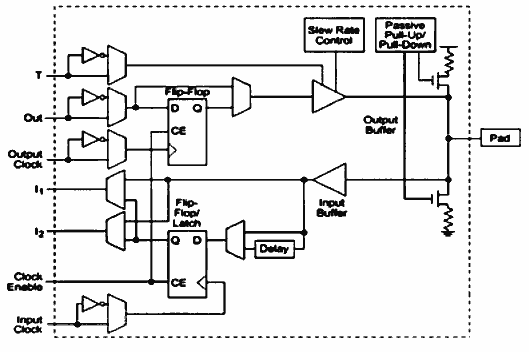

Was den reset betrifft, hier vielleicht komplett weglassen ?! Oder weningtens für den aller ersten (bei dir output( 0))?!. Das ist ja eine Input-line, da kann und soll sowieso alles mögliche reinkommen. Und schau dir mal die Schaltung des IO-Pads an (Anhang) gibt es da eine reste-line?! Ohne Reset kann das synthesetool für den synchronizer auch Shiftregister verwenden. Wichtig ist, das die nachfolgende Schaltung nicht ausser Tritt kommt.
Und es kann je nach Herstelelr/fpga-typ einen Unterschied aus machen, ob man asynchronen oder synchronen Reset verwendet.
IO-PAD -FF ist auch so ein Thema, möglicherweise auch bei Lattice. Man sollte versuchen, das physisch erste FF zu benutzen, also das im Pad, Da gibt es manchmal constraints um das zu erzwingen, da muss man mal zur Kontrolle im Routing/Report nachschauen.
