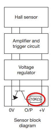

Schaltbild auf der zweiten Seite unten rechts zeigt mehrere Widerstände,
Transistoren, Spannungsregler et.c....meint ihr die brauche ich?
Besten Dank
Lysandros schrieb:
> Das Schaltbild auf der zweiten Seite unten rechts zeigt mehrere
> Widerstände, Transistoren, Spannungsregler et.c....
Diese Bauteile sind im Sensor eingebaut.

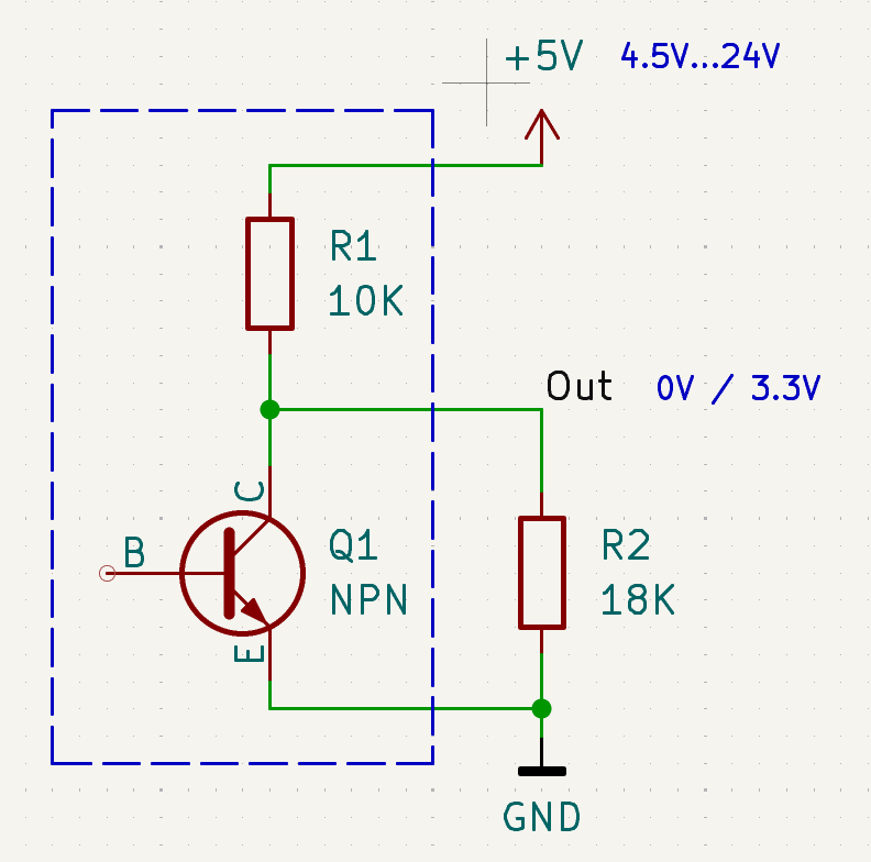

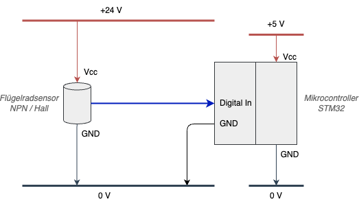

Eigentlich wäre es einfach, denn der Ausgang ist ein OpenCollector. Blöd
ist aber, dass der einen Pullup nach Vcc hat und Vcc im Bereich von "4.5
to 24Vdc" sein muss. Das passt nicht zum STM mit seinen 3,3V.
Also brauchst du im einfachsten Fall so eine Schaltung:
           3V3
           10k
O/P ---|<---o----- IN
Sensor              STM32
GND -------------- GND
Oder sowas:
           3V3
O/P ---1k---o----- IN
Sensor              STM32
Ein Tipp: überleg dir einfach mal, wie diese beiden Schaltungen im
Zusammenspiel von Sensor und STM32 funktionieren. Ich selbst verwende
auf jeden Fall keine Schaltung, wenn ich sie nicht grundlegend
verstanden habe. Denn sonst kann ich ja auch keinen Fehler suchen.

Hhhmmm, das sind 2 Pullups im Datenblatt, einer rechts unten im DB und
einer in der Mitte, der scheint evtl. extern zu sein.
Unschön.
Da müsste man für die zweite Schaltung messen, ob der im Sensor intern
tatsächlich verbaut ist.
Wenn der nicht drin ist, dann wird die Ankopplung ganz einfach:
           3V3
           10k
O/P --------o----- IN
Sensor              STM32
Aber egal wie der Ausgang des Sensors aussieht, ob OC mit oder ohne
Pullup oder gar als PushPull: die erste Schaltung funktioniert immer.
: Bearbeitet durch Moderator

Das steht doch dran. Auf der rechten Seite ist schematisch die
Innenschaltung  des Sensors angegeben. Der Ausgang ist ein
npn-Transistor mit Pullup von 10K nach Vcc des Sensors. Warum der
Hersteller dann nochmal einen externen Pullup empfiehlt, müßtest du ihn
fragen. Elektrisch ist der unnötig.
Wenn du den Sensor mit 5V versorgst, könntest du den Ausgang direkt mit
einem 5V-toleranten Eingang des STM verbinden. Evtl. noch mit einen
Serienwiderstand (Angstwiderstand) dazwischen.

> Vielleicht, weil Aufbereitungselektronik (Impulsgenerator) und Flügelrad
> zwei getrennte Dinge sind.
> Die Elektronik, die die Impulse erzeugt, bleibt die gleiche, wird aber
> auf Zählerunterbauten für unterschiedliche Durchströmungen gesetzt.
Ganz andere Baustelle. Ich glaube nicht, daß in den Flügelrad-Sensoren
die der TE verlinkt hat, nennenswert Elektronik verbaut ist. Der
Prinzip-Schaltplan, der da für den "Sensor-Block" angegeben ist, ähnelt
frappierend dem eines Hallsensors (z.B. TLE4905). Im Zweifelfall enthält
das Dingen außer dem Hallsensor nur noch den Pullup und einen Magneten.
von Veit D. (devil-elec)
wenn man vom Eingangstext und Datenblatt ausgeht und der
Durchflussmesser mindestens 5V benötigt und einen internen Pullup
verbaut hat, dann reicht es aus, einen Pulldown als Spannungsteiler
anzuklemmen. Mit internen 10K, extern 18k und man hat ein 3,3V Signal.
Ist einfach zum ausprobieren. Wenn das Signal passt, würde ich paar
Messreihen aufnehmen.
von Arduino F. (Firma: Gast) (arduinof)
Axel S. schrieb:
> ähnelt
Ja und nein!
Dieser Flügelradsensor hat das übliche in der Industrie verbreitete
Interface.
Wird für viele Sensortypen verwendet.
Optische, magnetische, kapazitive, Näherungs usw.
Hunderte verschiedene, es gibt.
Vorgesehen für den direkten Anschluss an SPS
Beispiel:
https://datasheet4u.com/pdf-down/L/J/1/LJ12A3-ETC2.pdf
von Axel S. (a-za-z0-9)
Arduino F. schrieb:
> Axel S. schrieb:
>> ähnelt
> Interface.
Stimmt auch wieder. Das paßt auch zu dem Bild des Flügelradsensors. Der
Hersteller baut anscheinend lediglich das Gehäuse mit Meßkammer,
Flügelrad und eingegossenem Magnet selber. Der Rest wird zugekauft.

Lysandros schrieb:
Das Bild nützt wenig. Ein Blockschaltbild mag für die Konzeption oder
als Übersicht ganz gut sein, taugt aber nichts, wenn es um Details der
Schnittstelle geht.
Lysandros schrieb:
> habe ich gelesen, dass ein NPN angeblich den Ausgang auf Ground
> schaltet, ist das richtig? Dann kann ich am Digital-In des μCU garnicht
> ein positives Signal sehen, oder?
Das ist richtig, aber der Sensor hat gar keinen reinen NPN Ausgang. Also
wenn es der ist, den du mal verlinkt hast. Der hatte einen Pullup-
Widerstand schon im Sensor verbaut.

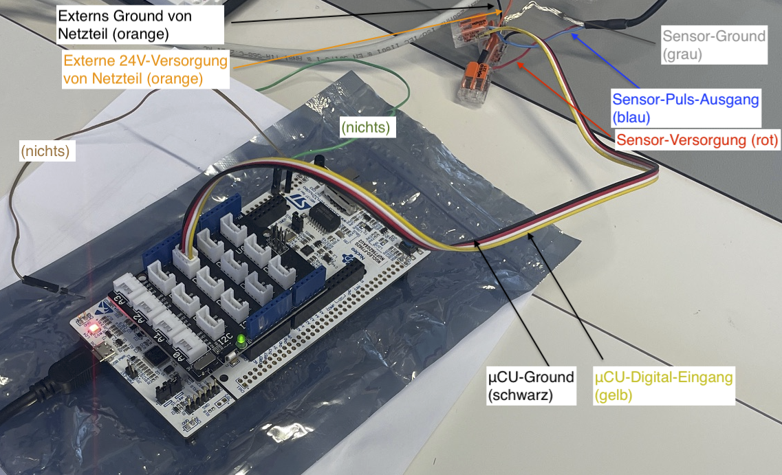

von Lysandros (lys)
==> Das erweiterte Modul ist ein internes Custom-System, beinhaltet u.a.
ein μCU, und ein 24V+5V-Netzteil.
==> Ja, die Pulse habe ich damals im "Unit-Test" registriert und die
Anzahl stimmte sehr gut überein mit der Wassermenge
==> Die Pulse hatte ich mir am Oszilloskop angeschaut, die sahen relativ
normal aus, evtl. etwas abgerundet
==> Dass der Sensor bereits einen Pullup-Widerstand hat, war mir neu
Beigefügt ist ein Bild aus dem "Unit"-Test (der gut funktionierte) mehr
Infos folgen in Kürze
Das siehst du z.B. auf S.2 in dem von dir verlinkten Datenblatt oder du
könntest, wie mehrfach vorgeschlagen, am offenen Ausgang die Spannung
messen.
