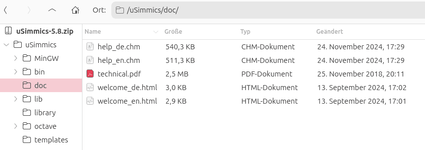

Auweh Gnade! Die Doku zu uSimmics ist im Tex-Format in 146 Dateien
enthalten. Ein uraltes Desktop-Publishing-System, das nur noch von
hartgesottenen Puristen aus dem Linux-Lager gepflegt wird - so
jedenfalls mein Eindruck.
Hätte es nicht PDF sein können?
Also schnell mal texlive-full installiert (dauert 1/2 Stunde oder so?).
Dafür kann man damit auch Musiknoten malen und ähnliches.
https://wiki.ubuntuusers.de/TeX_Live/

In meiner uSimmics-V5.8-Installation befindet sich im doc-Verzeichnis
nur ein fettes PDF namens technical.pdf, aber keine (La)TeX-Quellen. Wo
hast Du selbige denn her?
Und bist Du sicher, dass es sich um TeX und nicht etwa LaTeX handelt?
Pures TeX hätte man sich schon in den 1990ern nicht mehr angetan.

Da das einzige Dokument in meiner Installation technical.pdf heißt und
in Deiner Dateiliste ein technical.tex enthalten ist, nehme ich an, dass
dies das Hauptdokument sein wird. Und in der von Dir verlinkten
ZIP-Datei, die identisch mit der auch von mir schon verwendeten Version
ist, ist auch nur technical.pdf enthalten, aber keine Spur von *.tex
oder *.eps.
Anbei diese Datei, mit einem Zeitstempel vom 25.11.2018.
Kann es sein, dass der Autor die ZIP-Datei irgendwann ausgetauscht hat,
z.B. weil er zu viele Beschwerden von Leuten erhalten hat, die lieber
das PDF hätten? Oder will auch über die Dokumentation die volle
Kontrolle behalten?

Ich finde die .tex-Dateien nirgendwo. Es gab auch keinen Installer,
sondern uSimmics wird einfach per start.bat gestartet.
Und wieso ist bei Dir keine technical.pdf vorhanden?
Was passiert, wenn Du aus uSimmics mittel Strg+F1 die technische
Dokumentation öffnest? Bei mir öffnet sich der PDF-Betrachter, weist
darauf hin, dass uSimmics.exe nicht signiert sei, und öffnet dann
technical.pdf.
Soeben habe ich den Kram auch auf einem anderen Rechner herunterladen
und dort entpackt. Und dort war vorher definitiv noch nie ein
Qucs-Derivat installiert, so dass ich sicher sein kann, dass die Datei
"frisch" ist.

Gerade erfahren: das gnome-screenshot funktioniert in Ubuntu 25.10 nicht
mehr.
https://www.omgubuntu.co.uk/2025/10/gnome-screenshot-app-no-longer-works-in-gnome-49#c5291d2d-b6c8-429d-b8be-7329d916e6c0-link
aber mit der print-screen-Taste geht es noch.
Also hier liegen die beiden chm-Dateien im uSimmics5.8.zip nach dem
Auspacken.
> Auspacken.
Genau solch einen Screenshot habe ich doch schon vor Urzeiten
veröffentlicht.
Hallo Andreas.
In weiß auf schwarz, ich sehe es. Mit chm hatte ich noch wenig zu tun.
Für Windows gibt es wohl eine HH.exe, um das anzuschauen. Unter Linux
gibt es auch Betrachter:
"arCHMage liest und dekompiliert Dateien im CHM-Format. Dieses Format
wird von der Microsoft-HTML-Hilfe verwendet. Es ist auch als Compiled
HTML bekannt.
arCHMage provides the following features:
- Extracting CHM content to set of HTML, CSS files and images
- Dumping HTML data from CHM as a plain text"
"kchmViewer ist ein in C++ geschriebener Betrachter für das CHM-Format
der MS-HTML-Hilfedateien. Im Gegensatz zu den meisten anderen
CHM-Betrachtern für Unix verwendet er die Qt-Widget-Bibliothek von
Trolltech und hängt nicht von KDE oder GNOME ab. Er kann aber mit voller
KDE-Unterstützung, einschließlich KDE-Widgets und KIO/KHTML, kompiliert
werden.
Der wesentliche Vorteil von KchmViewer ist die Unterstützung anderer
Sprachen als Englisch. Im Gegensatz zu anderen erkennt KchmViewer in den
meisten Fällen die Kodierung einer Hilfedatei korrekt, zeigt
Kontexttabellen russischer, koreanischer, chinesischer und japanischer
Hilfedateien richtig an und durchsucht nicht-englische Hilfedateien
(Suche für MBCS-Sprachen - ja/ko/ch ist noch in Arbeit)."
Damit habe ich die CHM-Dateien entpackt, in HTML umgewandelt und
anschließend in PDF gedruckt.
Ich brauche neues Druckerpapier, bin einer der "Internet-Ausdrucker".
Was ich bunt auf weiß besitze und anfassen kann - liegt anschließend
jahrelang herum. Dickere Spiralhefter muss ich mal wieder kaufen.
Man sieht jedenfalls, dass uSimmics einiges kann, wenn man es mal so
beherrscht wie die Programmautoren, und keine Verständnisprobleme mehr
mit dem Konzept hat. Die es programmiert haben halten es für
selbsterklärend. Für das Fußvolk ist es erstmal abschreckend.
