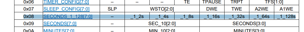

Adam P. schrieb:
> RTC ebenfalls vorhanden, jedoch würde bei diesem "mapping" von RTC +
> SysTick ein max. delta von 1000 ms beim hochfahren entstehen.
Also sind +-500ms Jitter zu viel. Was wäre denn der "maximal tolerable"
Jitter?
Oder andersrum: wenn du eine RTC hättest, die alle 100ms hochzählt, wäre
das mit +-50ms dann genau genug? Oder wenn die Auflösung 10ms wäre? Oder
1/128 Sekunde?
Denn dann könntest du z.B. die RTC MAX31334 nehmen, die einen Zähler
drin hat, der auf 7,8ms auflöst.

Adam P. schrieb:
> Na wenn es ms in der RTC gibt, ist das auch kein Problem.
Weil die meisten RTC mit 32,768kHz takten und es keinen Teiler durch
32,768 gibt, gibt keine genaue Millisekunde in der RTC.
Es gibt daher bestenfalls a) fraktionale Zähler, die einen Jitter um
diese 0,768ms haben oder eben wie der MAX31334 b) die binären
"Subsekunden" implementiert haben.

Lothar M. schrieb:
> wie der MAX31334
Abracon AB0805, AB0815: Millisekunden oder genauer
PCF2129: 1/256 Sekunde
M41T82  M41T83  M41T94: 1/100 Sekunde
MCP79410 / MCP79411 / MCP79412: 1/64 Sekunde

von Rüdiger B. (rbruns)
48ms sind ca 1/20 Sekunde, also reicht der 1/256 Zähler doch aus.

von Ob S. (Firma: 1984now) (observer)
Bauform B. schrieb:
> Jede RTC, die den Namen verdient, liefert einen 1Hz-Interrupt...
Mindestens das. Viele lassen sich allerdings auch auf diverse binäre
Vielfache davon umkonfigurieren, z.B. 64Hz, 128Hz oder sowas.
Wir nutzen das, um Testdurchläufe von Devices mit RTCs zu beschleunigen.
Beim Test werden die halt entsprechend umkonfiguriert und danach wieder
zurück auf 1Hz.
