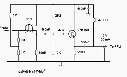

OP #7932167
warum wird bei der Mini Whip Antenne von Fumkamateur für 10 kHz - 30 MHz in der Eingangsstufe ein MOSFET BF998 statt einem jFET verwendet (wobei beim MOSFET G1 und G2 zusammengeschaltet sind)?
Und bringt die 10uH-Spule L2 wirklich etwas bei der Unterdrückung höherer Frequenzen?
Hier der Link zum Schaltbild: https://www.box73.de/images/product_images/popup_images/4802_2.png
Und hier der Link zum Produkt: https://www.box73.de/product_info.php?products_id=4802
Viele Grüße

#7932406
Wenn man sich etwas mit den Grundlagen der Schaltungstechnik eines FET auskennt, wird der Sinn schnell klar.
Die Spannungs-Verstärkung V eines FET Sourcefolgers (Drainschaltung) ist immer kleiner 1 und hängt von der Steilheit S des FET und dem Widerstand am Source (Sourcewiderstand // Lastwiderstand) ab.
vereinfacht ermittelt sich die Verstärkung nach: V = S x Rs
Wären am Source direkt 50 Ohm angeschlossen, würde das wegen des kleinen Rs eine negative Verstärkung (Dämpfung) von über 10 dB ergeben. Darum setzt man einen bipolaren Emitterfolger dahinter. Dessen hochohmiger Eingangswiderstand sorgt dafür, dass der Sourcewiderstand nicht belastet wird und die Dämpfung des FET nur noch bei wenigen dB liegt. Damit dieser Emitterfolger im A-Betrieb linear und intermodulationsarm arbeitet, braucht er zudem recht viel Ruhestrom. Üblich sind ca. 30...60 mA.
#7932423
Einverstanden! Aaaber: Q1 wird hier ja sogar mit ca. 28 Ohm am Source abgeschlossen. Die Frage war eher, warum man den Q1 nicht direkt mit seiner Source das Antennenkabel und den Empfängereingang treiben lässt, sondern noch einen weiteren Emitterfolger spendiert inkl. schlechterer Anpassung mit 235 Ohm?
Ich glaube, die "Minus-dB über alles" spielen hier eh keine große Rolle, weil die E-Feld-Sonde eh schon so einen schlechten Wirkungsgrad hat.
Mich stürt R9 mit 30 Ohm viel mehr! Selbst bei einer 15 V-Versorgung werden an der Basis von Q2 keine 30 mV erreicht und dieser somit gar nicht aufgesteuert. Irgendwas ist das faul.
Die originale Mini-Whip von PA0RDT hat z.B. zur Arbeitspunkteinstellung einen Basisteiler von 2k2 zu 10k und somit eine Vorspannung von ca. 10...12 V.

Zwei Source- bzw Emitterfolger hintereinander?! Vielleicht kennt jemand den Sinn dahinter.
Das frage ich mich auch. Die Schaltung hat keinerlei Spannungsverstärkung, nur eine Impedanzwandlung. Der FET sieht mit R9 eh schon 30R als Last, was soll der BJT noch dahinter? Ich hätte eher eine Anpassung an das Koaxkabel vorgesehen.
Mein Verdacht ist, dass es sich bei R9 in Wahrheit um 30K handelt. Dann läge der Arbeitspunkt von Q2 auch deutlich besser.

#7932589
B e r n d W. schrieb:
Das ist ein Tipfehler, R9 sollte vermutlich 30 kOhm haben. Außerdem kommt mir der R6 mit 330 Ohm ziemlich hoch vor, da würden 33 Ohm auch besser passen.
Der R6 stört nicht mit den 330 Ohm, der Emitterfolger ist schon recht hochohmig.

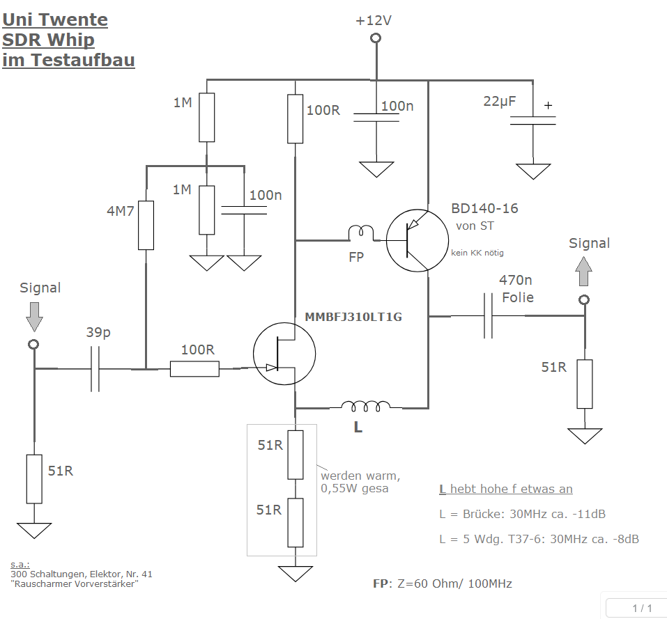

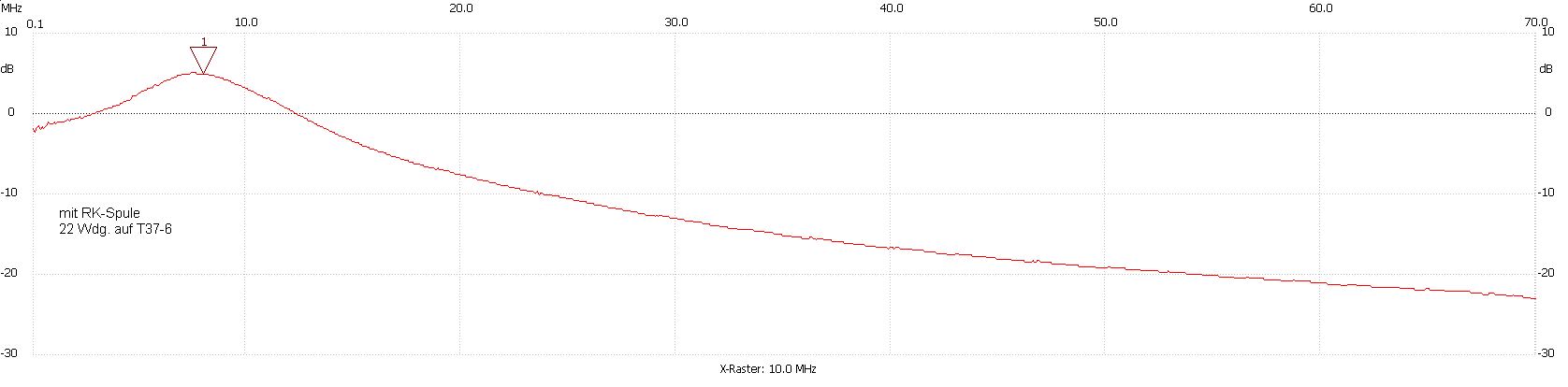

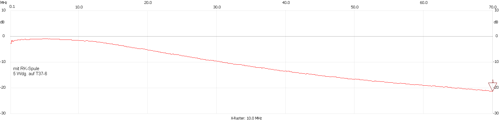

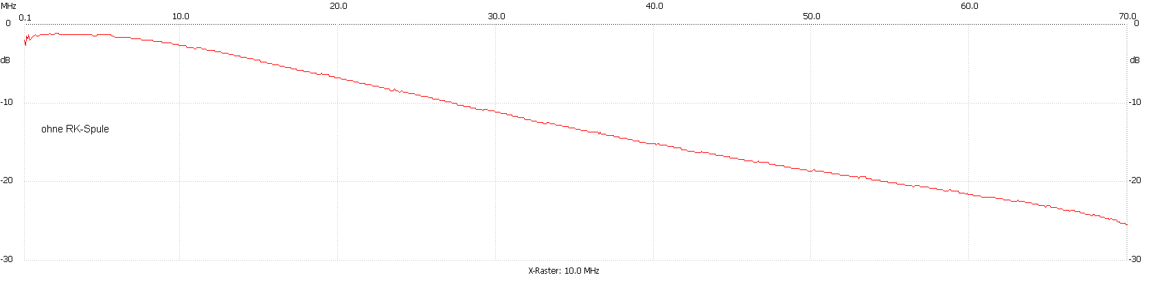

Das Ding war erst mal ein kräftiger Störsender auf knapp 40 MHz. Lag an L2 (10uH), also weggelassen.
Die Whip vom Uni Twente SDR benutzt da einen BN43-2402 mit 5 Windungen. Eventuell spielt das Kernmaterial für Schwingneigungsdämpfung eine Rolle.
Gibt es da keine Probleme mit der parasitären Eingangskapazität des Emitterfolgers an der Basis?

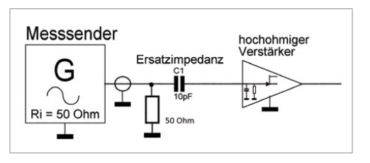

Ist bei 4. dann die Eingangsimpedanz ausreichend hoch zum Betrieb mit so einer kleinen e-Feld-Sonde? Ich kann mir das gar nicht vorstellen. Wie hast du die e-Feld-Sonde simuliert?
Mario M. schrieb:
Eine E-Feld-Sonde mit 10 pF Kapazität hätte bei 100 kHz eine Impedanz von 160 kOhm. Mit 4 kOhm belastet bleibt vom Signal nicht viel übrig.
Ok, die Frage wäre damit beantwortet. Geht nicht ohne FET. Ob MOSFET oder J-FET besser ist, könnte man noch in der Simulation herausfinden.
Ich hatte zur Abschätzung des Eingangswiderstands einfach R5 so weit hochgefahren, bis die Verstärkung um 6dB abgefallen war.
Habe übrigens beim Anbieter von Feldsonden die Übertragungsfunktion über der Frequenz gefunden. Also wirklich, da kommt es auf die 4dB, die der BJT zusätzlich bringt, nicht mehr an.
In den Simulationen ist Transientenanalyse voreingestellt. Damit fand ich die unbeabsichtigte Schwingneigung. Mit angepasster Spice-Direktive bei Bedarf auf AC-Simu umstellen. Vorher den BF998 in den Ordnern /LTspiceXVII/lib bzw /lib/sym kopieren.
Bei den "nur xyz" ist noch quick&dirty die zweite Transistorstufe z.T. noch leer drin, bei Bedarf löschen.
(Firma: Chaos Ltd) #7932651
Das Verhalten von Source- und Emitterfolger ist deutlich komplizierter als man denkt. Aber dafür gibt es ja genügend Literatur im Internet (inclusive mögliches wildes Schwingen dieser Schaltungen).
Bei einem BF982 mit einer Steilheit von ca. 15mA/V (--> Ri~65 Ohm) habe ich bei einer Belastung mit 50 Ohm eine "Verstärkung" von -9db gemessen. Selbst bei der höheren Steilheit von ca. 20-25mA/V des BF998 dürften das dann immer noch so um -7db sein. Mit einem Eingangswiderstand des Emitterfolgers von ca. 10kOhm liegt die Verstärkung eher bei -2db. Die Ausgangsimpedanz eines Emitterfolgers liegt bei wenigen Ohm (meist <5 Ohm). Für eine Ausgangsimpedanz von 50 Ohm wird daher meistens ein Serienwiderstand von 43-47 Ohm eingefügt. Ist aber hier überflüssig, da es nur weitere db an Verlust bedeutet.
Die 30 Ohm sind, wie schon oben erwähnt, auf jeden Fall falsch. Ich tippe auch auf 30kOhm.
Ja klar, die sind falsch. Das ist der Basisspannungsteiler für den A-Betrieb Ruhestrom des Emitterfolgers. Das fällt sofort ins Auge, dass 30 Ohm da nicht passen können. Ohne lange Diskussion. Abgesehen davon ist der Ruhestrom der Ausgangsstufe für ein ausreichendes Großsignalverhalten etwas gering bemessen.

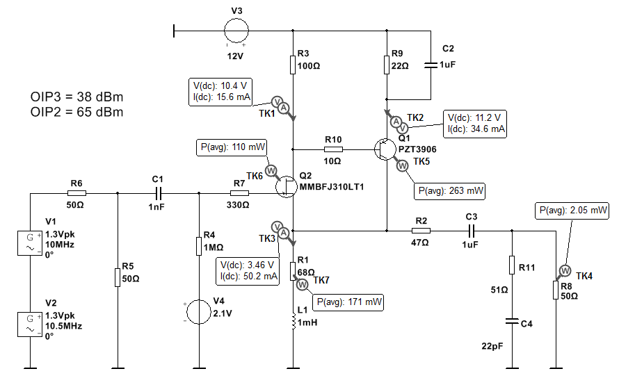

Dann hätte ich noch eine Frage zu der Schaltung im Anhang, "Verbesserte Mini-Whip – verwendet am Web-SDR T".
Bringt der bipolare Transistor hier eine echte Spannungsverstärkung, oder ist es auch ein reiner Impedanzwandler? (ist das eigentlich eine Kaskode?)
Der bipolare Emitterfolger hat nur die Aufgabe dem FET Sourcefolger einen hohen Eingangswiderstand von ca. 2 ... 10 KOhm anzubieten, damit er im linearen Bereich arbeiten kann. Der Emitterfolger hat die Aufgabe, die Leistung zu verstärken, so dass 50 Ohm Last getrieben werden können. Der Emitterfolger macht zwar eine Spannungsverstärkung von etwas kleiner als 1 aber dafür eine hohe Leistungsverstärkung.
Eine Kaskode ist wieder was Anderes. Das sind meist zwei FET (früher waren es Röhren), die in Serie geschaltet sind, um die Miller Kapazität zu eliminieren und die Bandbreite dadurch zu erhöhen. Ein Dual-Gate Fet ist zum Beispiel eine Art von integrierter Kaskodenschaltung.
#7933191
Eine Kaskode ist das nicht, das wäre eine Kombination aus Emitter (Source-) und Basisschaltung.
Das hier ist eine Kombination aus einer stark gegengekoppelten Source- und Kollektorschaltung.
Ob die in Deiner Anwendung mehr bringt als Drain- und Kollektorschaltung wie oben ausführlich diskutiert kann ich nicht sagen.
Versuchs doch auch mal mit Simulation!
Hab mal etwas gestöbert: Diese Schaltung ist quasi ein kleiner Einfach Operationsverstärker. So wie sie in deinem weiter oben zitierten Bild gezeichnet ist, macht sie keine Verstärkung, da 100 % Gegenkopplung. Fügt man zwischen Kollektor und Source einen Widerstand ein, ergibt das mit dem 100 Ohm Widerstand gegen Masse einen Spannungsteiler für die Gegenkopplung. Werden z.B. nur noch 50 % Spannung gegengekoppelt, macht die Schaltung eine Verstärkung von 2.
Mehr zu dieser Schaltung findet sich auf Seite 8 in der alten National Semiconductor (heute TI) Application Note als "High Impedance Low Capacitance Wideband Buffer": https://www.ti.com/lit/an/snoa620/snoa620.pdf?ts=1757000828402
Auszug daraus im angehängten Bild: links mit 100% Gegenkopplung, rechts mit geteilter Gegenkopplung und der Formel für die Spannungsverstärkung

Danke für die Infos! Das zu Simulieren ist eine gute Idee und ich habe mir die .asc-Files, die du weiter oben netterweise gepostet hast, auch schon in LTspice angeschaut. Mir fehlt jedoch leider das Wissen, wie man dort die Intercept Points ermitteln oder anzeigen lassen kann. Ist das kompliziert?
Danke für die Schaltbilder und die gute Erklärung dazu. Mit dem Rückkopplungswiderstand R2 im rechten Schaldbild wird die Funktion deutlich.

OP #7933460
Ach so, eine Frage habe ich noch zu dieser Schaltung. Warum wird dort am Ausgang explizit ein Folienkondensator verlangt? (in dem Bild links neben dem Schaltplan sieht man auch einen roten Klotz, wahrscheinlich ein MKT-Folienkondensator)
So ein Folien-C mit 470nF hat doch bestimmt schon eine ziemlich hohe parasitäre Induktivität?! Normalerweise findet man an der Stelle irgendwelche Kerkos.

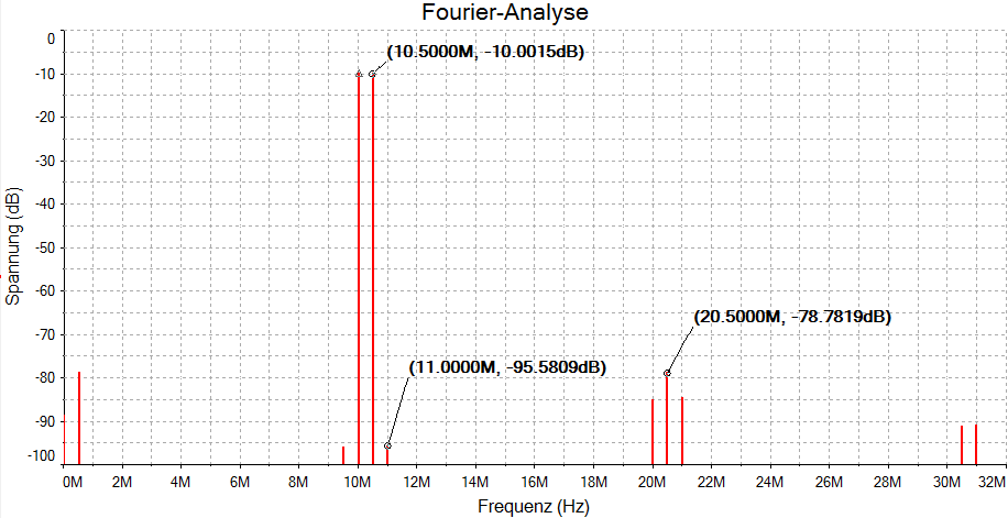

#7933508
https://www.gunthard-kraus.de/LTSwitcherCAD/LTSpice%20XVII%20_Tutorial_korr.pdf
Mal Kapitel 7.3.2. durcharbeiten: das Zusammenbauen des BF998-Modells kannst du überfliegen, hatte ich schon beigelegt. Am Ende des Kapitels geht's um die Verzerrungen.
Keramikkondensatoren der Klassen 2 und 3 weisen mehr oder weniger eine aussteuerungsabhängige Unlinearität und Verluste auf. Klasse 2 Material X7R ist diesbezüglich noch am besten. Die Materialien Klasse 3 mit hoher Dielektrizitätszahl sind schlechter. Einzig Klasse 1 Keramikkondensatoren (NP0, C0G) haben diesen Nachteil nicht, die gibt es aber wegen der kleinen Dielektrizitätszahl nur für kleine Kapazitätswerte, selten über 10 nF.
Verlustarme Folienkondensatoren haben diesen Nachteil nicht. Ich vermute mal, man wollte in Twente jede mögliche Quelle von Intermodulation ausschließen. Die parasitäre Kapazität eines Folienkondensators lässt sich verschmerzen, wenn die dadurch hervorgerufene Selbstresonanz oberhalb des angestrebten Nutzfrequenzbereiches liegt.
Damit die nutzbare Frequenz der Aktivantenne bis runter in den kHz Bereich reicht ohne im Pegel zu sehr abzufallen, darf der kapazitive Blindwiderstand nicht zu groß sein, da der Ausgangskoppelkondensator mit der Last von 50 Ohm einen Hochpass bildet. Man braucht einen hohen Kapazitätswert, wie hier 470 nF.
#7933850
Nur beim ersten mal scheint es kompliziert, man sollte allerdings die Grundlagen zum Thema IM kennen. Man muss eine zweite Signalquelle für das Zweitonsignal einfügen. Dann macht man eine Transientenanalyse des Ausgangssignals. Rechtsklick in das grafische Ergebnisfeld, es öffnet sich ein Kontextmenü. Auswählen: "View" > "FFT"
Der angehängte Screenshot zeigt die FFT des Ausgangssignals bei zwei 100 mV Eingangssignalen von 5 und 7 MHz.
Man sieht darin die beiden Anregungssignalen 5 und 7 MHz und in der Frequenz links und rechts daneben die durch Intermodulation entstandenen Produkte.
Aus den bekannten und im Web veröffentlichten Formeln zur Umrechnung von Signalpegel und Intermodulationsabstand lässt sich der IP3 errechnen.

Man kann das Ergebnis der FFT (die Peaks) sogar in LT-Spice automatisch verrechnen lassen, aber das habe ich jetzt nicht mehr parat. Braucht man zu selten.

Geht klar, soweit ich Modelle fand. Leider keine vom KF517B und SF117A. Den 2N2905 liefert LT-Spice frei Haus, den BD140 gibts im Netz. Vielleicht auch die beiden oben genannten bei intensiverer Suche. Wenn's jemand findet, her damit oder selbst einbauen.
Bei der "Twente-Schaltung" hatte ich erst nicht richtig hingesehen und einen Emitterfolger gesehen. Ist tatsächlich eine Emitterschaltung und so ist die Verstärkung über alles ziemlich genau 1. Also etwas mehr Pegel als die genannte im Eröffnungspost.
Zu den Simulationen:
  • links die Schaltung der Eröffnung
  • Mitte Twente mit 2N2905A
  • rechts Twente mit BD140
Oben die FFT mit Anregung 1MHz + 1,1MHz, unten der Frequenzgang 0,1-30MHz. Seitens Mischprodukte geben sich die Schaltungen kaum etwas, sind alle sehr, sehr ordentlich.
Beim Frequenzgang sieht man, dass der BD140 hier keinen Sinn macht.
-6db im Frequenzgang ergeben sich aus dem jeweils 1k Innenwiderstand der Generatoren, also ein 1:1 Spannungsteiler. Ich hatte die aus Bequemlichkeit bei der AC-Analyse drin gelassen, stören sonst nicht. War auch so schon ein ziemlicher Aufwand.
#7935142
Keine Äpfel mit Birnen vergeleichen. Das ist nicht die Twente Schaltung. Man kann nicht einfach einen PNP Transistor in Emitterschaltung durch einen NPN Emitterfolger ersetzen und glauben, das wäre das Gleiche. Da darf man sich nicht wundern, wenn das nicht richtig geht.
Die FFT zeigt zudem einen sehr schlechten IP3 von um die 0 dBm. Die Simulation ist suboptimal, denn man sollte nicht einfach zwei Spannungsquellen mit einem künstlichen Innenwiderstand von 1 K Ohm parallel schalten, um ein Zweitonsignal zu simulieren. Der Ri der zweiten Quelle belasttt die erste Quelle. Eine Spannungsquelle in Spice hat 0 Ohm Inenwiderstand, die kann man in übereinander in Serie schalten.
Bei LTSpice gilt: Garbage in - Garbage out. Das mit dem Intermodulation simulieren üben wir noch.

Hallo Leute,
habe die Schaltung mittlerweile aufgebaut und vermessen. Der Schaltplan ist im Anhang zu sehen, alle Bauteile genau beschrieben wie bei dem Testaufbau verwendet.
Der BD140-16 von ST scheint hier gut zu funktionieren. Er wird übrigens bei 12V nur wenig warm. Die Stromaufnahme liegt bei etwa 75mA.
Schwingen tut nichts. Eventuell kann man die 100R am Gate deutlich verkleinern und die Ferritperle über der Basis probeweise weglassen.
Diagramme folgen gleich.
OP #7945974
Dass der Frequenzgang ab etwa 10MHz abfällt, scheint normal zu sein, zumindest ist das bei der Twente-SDR-Whip auch so beschrieben. Dort wird als L eine Spule mit ca. 22 Wdg. auf einem T37-6-Kern (o.ä., so genau kann man das auf dem Foto dort nicht erkennen) eingesetzt, was bei ca. 30MHz zu einer guten Anhebung führen soll. Das hat so bei meinem Aufbau keine guten Ergebnisse gebracht, s. hier: https://www.mikrocontroller.net/attachment/679796/Twente_SDR_L_22wdg.png
Noch eine Sache fällt auf: Am Ausgang habe ich einen R von 51 Ohm angebracht. Die Dämpfung durch diesen R beträgt aber nur ca. 1,5dB. D.h., der Ausgangs-R der Schaltung ist deutlich kleiner als 50 Ohm, sonst hätte die Dämpfung größer ausfallen müssen (bei 50 Ohm 6dB).
Die 39pF am Eingang habe ich einfach geschätzt.
Ob der Frequenzgang ohne die Ferritperle weniger steil nach unten gehen würde, wäre eine Überlegung wert.
Ansonsten war die Spule (5 Wdg. auf BN43-2402) direkt am Eingang (also zwischen Probe und Gate) bei diesen Tests noch nicht eingeschliffen. Sie soll ja f > 30MHz noch extra dämpfen. https://www.mikrocontroller.net/attachment/677885/pic.png
#7947122
Der BD140 hat eine recht hohe Eingangskapazität, die mit dem 100 Ohm Drainwiderstand einen schönen Tiefpass bildet und die Bandbreite einengt.
Dem BD140 würde vielleicht eine DC Gegenkopplung gut tun, damit vernünftigere Arbeitspunkte für beide Transistoren eingestellt werden können. Aktuell müssen beide Transistoren, bei einer Stromaufnahme von 75mA, mit bzw. weniger als 4,5V auskommen.
Weil das hier im Thread mehrere Male beschrieben und gezeigt wurde, der PNP lässt sich hier nicht ohne Weiteres mit einem NPN ersetzen.
Der streckenweise negative Eingangswiderstand, der auch noch mitten in den Nutzbereich fällt, lässt sich nicht wirklich vermeiden. 100 Ohm als Gatewiderstand reichen wahrscheinlich aus um diesen zu kompensieren. Sobald die Last einen kapazitiven Anteil bekommt, könnte durchaus ein höherer Wert notwendig sein.

Die Kapazität des Strahlers einer kurzen Antenne ergibt zusammen mit der Eingangskapazität und dem Eingangswiderstand der Verstärkerschaltung einen Spannungsteiler, der die Verstärkung reduziert.
Dies muss man auch bei der Messung eines hochohmigen MiniWhip Verstärkers auf dem Labortisch berücksichtigen, in dem man den VNA oder Tracking Generator mit 50 Ohm belastet und eine Ersatzkimpedanz in Höhe der Stahlerkapazität in Serie dazu einfügt. Ohne diese Maßnahme ergeben sich unrealistische, geschönte Ergebnisse, die nicht dem tatsächlichen Verhalten der Aktivantenne entsprechen.

Man misst die Übertragung genausogut mit normalem Ri = 50 Ohm Equipment aber in jedem Fall mit einem 10 pF Kondensator in Serie als Antennennachbildung. Ohne das, erhält man geschönte Ergebnisse.
Also im Grunde wie bei meinem alten Aufbau, nur mit 10pF statt 39pF. https://www.mikrocontroller.net/attachment/679794/uni_twente_whip_im_testaufbau.png
Kannst du mal skizzieren, wie du das meinst bzw. wie das in der Praxis aussehen müsste?
https://www.mikrocontroller.net/attachment/680106/kurzer_Strahler_Ersatzimpedanz.png Danke für das Bild!
So ist es auch aufgebaut, allerdings mit 51 Ohm und die 39p werden noch gegen 10p getauscht.
Morgen kommt wahrscheinlich der 2N2905A und mit ihm kommt die Stunde der Wahrheit :)
Weiss nicht, was Robert vorschwebt, aber ich würde einfach mal den 100 Ohm Source-Widerstand auf 220 Ohm erhöhen. Das ändert nichts am DC-Arbeitspunkt, aber dann sparst du schon mal mehr als die Hälfte der Energie :-)
Am Frequenzgang ändert das praktisch nichts.
Siehe Anhang. Einmal mit zusätzlicher DC + AC Gegenkopplung für den PNP und ein zweites Mal nur mit DC Gegenkopplung und verminderter Leistungsaufnahme bei nur geringen IM-Einbußen. Die Gatevorspannung für den JFET wurde angepasst. Der Ausgangswiderstand beträgt jeweils 50 Ohm. Spannungsverstärkung liegt bei 0,5 im gesamten HF-Bereich. IP-Werte gelten für 2 x 0 dBm am Ausgang.
Schön ausbalancierte Schaltung, sehr glatter Frequenzgang. Mit welchem Tool hast du die berechnet, wie z.B. den IP3? Nehme an, R2 dient nur dem sauberen 50 Ohm Abschluss: kostet dann leider 6dB.

Wulf D. schrieb:
Na ja, 10 dB Abfall bei 30 MHz hat die Simulation mit dem BD140 auch ergeben, in so fern keine Überraschung. Die Gegenkopplung über die Spule bringt in deinen Messungen 2dB. Wesentlich mehr brächte ein anderer Transistor, also der 2N2905A statt BD140.
Hallo, ganz kurz, der 2N2905A ist heute gekommen.
Habe mit dem alten Testaufbau hier eine Testreihe gefahren. https://www.mikrocontroller.net/attachment/679794/uni_twente_whip_im_testaufbau.png Die Bilder im Anhang sind ohne Ferritperle. Mit Ferritperle bekommt man in allen Fällen (so gut wie) identische Ergebnisse. Die Spule L ist einfach ein Kurzschluss.
Die getesteten Transistortypen sind aus dem Dateinamen ersichtlich.
Die Ergebnisse muten für mich etwas merkwürdig an. Vielleicht mag das jemand interpretieren!?
Danke Robert M. für die beiden Schaltpläne weiter oben! Mich würde auch interessieren, mit welcher Software du da gearbeitet hast.
#7949295
Zumindest ist der Frequenzgang mit dem 2N2905A ohne nennenswerten Abfall zu höheren Frequenzen. Nehme an, du überlastest den Transistor gleichstrommäßig. Der BD140 kann den hohen Strom als Leistungstransistor ab. Ohne jetzt in DB gesehen zu haben, stimme ich hier Wastl zu.

Axel R. schrieb:
Wäre denn als PNP ein 2N5109 einsetzbar? Davon habe ich, (glaube ich jedenfalls) noch ein, zwei Stück liegen.
Jein.
Ein direkter Ersatz ist ein NPN Transistor nicht aber der Verstärker ließe sich durchaus, mit etwas Aufwand, auf NPN umstricken.
NI Multisim. Für die IM-Produkte muss, wie bei jedem anderen Spice Werkzeug auch, eine Fourier Analyse herhalten. Wenn man ein paar Kleinigkeiten beachtet, klappt das sehr gut. Siehe Anhang. Die 0dB Linie entspricht 1Vs. Für 2 x 0dBm am Ausgang des Verstärkers lassen sich die Intercept-Punkte 2. und 3. Ordnung sehr einfach bestimmen.
R9 hebt den Ausgangswiderstand indirekt schon etwas an und R2 legt diesen dann auf 50 Ohm fest. Die Verstärkung beträgt dementsprechend etwa -6dB. Das Rauschmaß liegt übrigens bei 12,5dB.
Arbeitspunkte beider Transistoren kontrolliert? Sieht zumindest so aus als ob nur der JFET arbeitet? In Sourceschaltung und mit weniger als 50 Ohm Last, ergibt eine Verstärkung von um die -15dB durchaus Sinn.
Problematisch beim 2N2905A sind die beträchtlichen, parasitären Kapazitäten. Die perfekte Zutat für einen Colpitts Oszillator. Der negative Eingangswiderstand des Verstärkers fällt mit bis zu -1,5kOhm enstprechend hoch aus.
#7951663
Das ist irrelevant für die Berechnung, denn die Bildungsformel nimmt nur Bezug auf das Verhältnis zwischen dem Signalpegel der zwei Signale und dem IM-Abstand dritter Ordnung.
Da der IP3 der Schnittpunkt zweier extrapolierter Geraden ist, ist es egal, bei welchem Pegel sie ermittelt werden.
https://dc4ku.darc.de/HF-Zweitongenerator.pdf
und hier ein Online Rechner, für diejenigen, die nicht von Hand rechnen wollen:
https://markimicrowave.com/technical-resources/tools/ip3-intermodulation-calculator/
