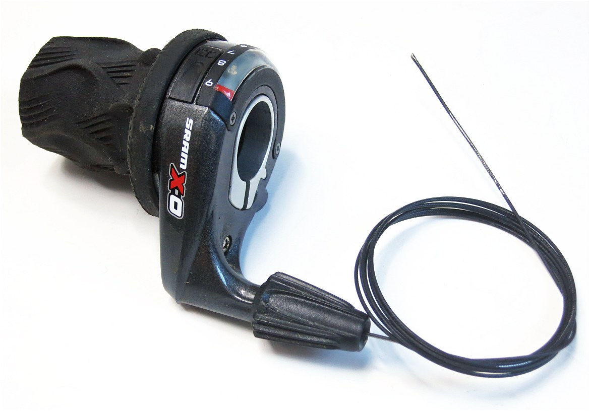

Hallo ich suche ein Klebeband Gummi oder Textil das auf
Plastikuntergrund fest sitzt und nicht rutscht und für Outdoor geeignet
ist. Sollte beständig gegen UV und Handschweiß sein und ein paar
Jährchen halten. Es geht um die SRAM X-O Schalt-Drehgriffe für meine
Mountain Bikes. Nach ein paar Jährchen wird aus dem Gummibelag des
Originals ein zähflüssiges klebriges etwas. Die Schaltgriffe gibt es nur
komplett zu kaufen und das wären 160€ für ein Rad.
Ich habe jetzt den ganzen Glibber entfernt und suche ein Klebeband das
meinen Anforderungen genügt.  Oder hat jemand noch eine andere Idee ?.

Der Schalter, bzw das Teil das gedreht wird zum Schalten, ist recht grob
profiliert. Da sollte schon halt zu finden sein.

Nein, das komplette Profil des Drehgriffes das auf dem Bild zu sehen ist
ist komplett weich geworden und ich habe es entfernt. Es ist nur noch
das  darunterliegende glatte Kunststoffrohr da.

Passt für den Schläger und nicht für den komischen Drehgriff.
von J. T. (chaoskind)
wenn man sich nicht absolut blöd anstellt, dann klappt das schon bei so
nem völlig normalen Drehgriff....
Bei den Drehgriffen von Gripshift konnte ich mir dem textilen
Klebefelgenband von der Rolle von Schwalbe gut weiterhelfen, als sich
das Gummi zu ekligem Matsch zersetzt hatte.
Aber die letzten 20 Jahre bin ich nur noch "normale" Daumenschalter
gefahren, wobei meine Alltags/Einkaufsgurke ne Drehgriff Nexus hat.
Meine ernsthaften Räder aber alle mit Rapidfire bzw den SRAM-Derivaten
davon.

Hans-Georg L. schrieb:
> Die Q&D Sofortlösung :
> Selbsthaftende Bandage (Sport-Tapeverband) 3,75cm breit aus der Drogerie
> 10m 2,25€. War leider nur in weiß da. Funktioniert erst einmal, mal
> sehen wie lange. Vielleicht mache ich auch noch Gummi, Schrumpfschlauch
> oder was auch immer darüber.
Die bessere Lösung: Neopren Fahrradgriffe passend zugeschnitten lassen
sich super mit ganz wenig Vaseline aufziehen.
Gekauft habe ich sie hier:
https://www.ebay.de/itm/146821776297
Besser flüchtiges "Schmiermittel" nehmen. Bei Neopren weiß ich nicht wie
es das verträgt, das gibt aber so Griffe aus PU-Schaum o.ä., da
funktioniert Feuerzeug/Reinigungsbenzin ganz gut. Bei so fettigem Zeugs
hät ich Sorge, dass die Griffe nie richtig fest sind.
Aber hier wollen die Griffe ja gar nicht auf nen Lenker gezogen werden.
