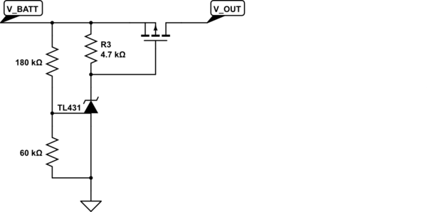

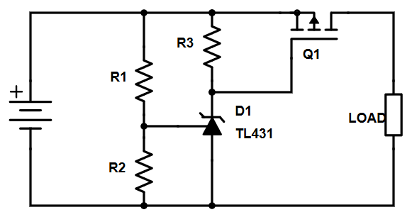

Kein Problem. Die TL431 kann man als Komparator betreiben, ab einer
gewissen Spannung fließt ein Strom, mit dem man einen Transistor
ansteuern kann.
Mit den richtigen Widerstandswerten vom Spannungsteiler schaltet der
Transistor ab 5V durch.
Quellen:
[1]
https://electronics.stackexchange.com/questions/575019/undervolt-protection-circuit
[2]
https://electronics.stackexchange.com/questions/213304/tl431-low-battery-cut-off
(Gefunden durch eine Suche nach "TL431 Undervoltage Protection")

von Michael B. (laberkopp)
Jemals so eine Schaltung aufgebaut, womöglich mit Hysterese ?
Dann wüsstest du, dass der TL431 alles versucht um linear zu bleiben.

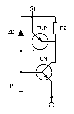

von Axel S. (a-za-z0-9)
Peter N. schrieb:
> Ich suche ein schaltendes Bauteil, wie ein DIAC, kann unidirektional
> sein, für ca. 5V Durchbruchspannung.
Kann man bauen aus Transistoren. Hat man vor der Erfindung bzw.
Verfügbarkeit von Diacs so gemacht um Thyristoren zu zünden.
Die beiden Transistoren bilden einen Thyristor. Die Widerstände R1, R2
halten die Transistoren gesperrt und sind zwischen 100Ω und 1kΩ zu
wählen. Die Z-Diode bestimmt die Zündspannung. Bei U=U_z + U_be fängt
der NPN zu leiten an, steuert schließlich den PNP durch und der
überbrückt die Z-Diode. Mit einer 4.7V Z-Diode zündet die Schaltung bei
knapp über 5V.
Haltestrom ist ca. U_be/R1 (bzw. U_be/R2 wenn R2<R1). Die maximale
Sperrspannung entspricht U_ce_max und die Stromtragfähigkeit I_b_max der
Transistoren. Eine externe Strombegrenzung ist sinnvoll.
Wenn der höhere Leckstrom nicht stört, kann statt der Z-Diode ein
Widerstand R3 verwendet werden. Die Zündspannung ist dann ca. R3/R1·U_be
