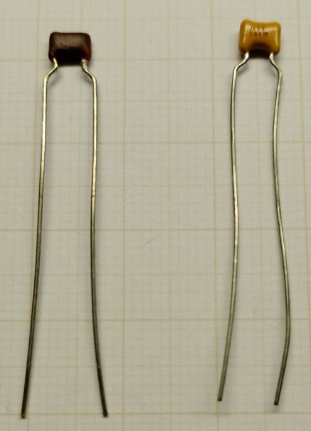

Also habe ich nochmal aus der Bastelkiste einen (bzw. zwei) weitere
Kondensatoren dieser Sorte gefischt.

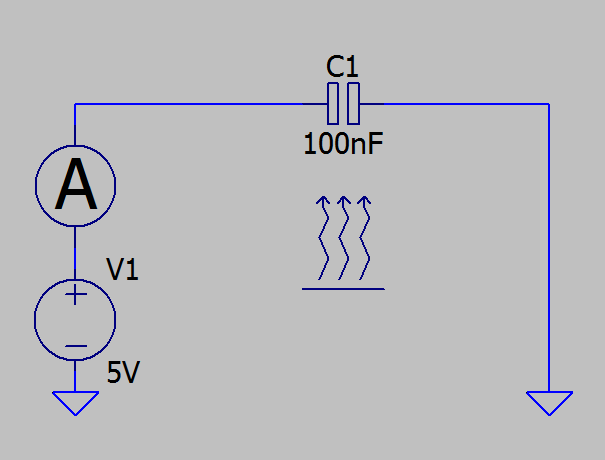

Dann am Netzteil 5V eingestellt und mit dem DMM den fließenden Strom
gemessen.
Anschließend wurde mit dem Heißluftfön der Kondensator erwärmt (bzw.
verheizt).

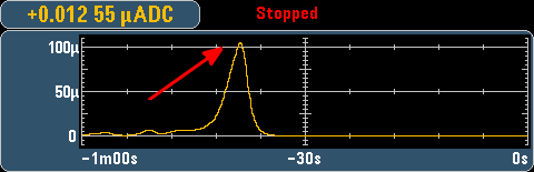

Bei einer Messung habe ich mir den Leckstrom angeschaut und bei der
zweiten Messung die Kapazität.
Quintessenz: Der Strom geht mit steigender Temperatur (richtig) hoch und
die Kapazität geht (richtig) runter.
Mit Vermutungen über das Warum und Weshalb halte ich mich zurück.
Aber einmal Nachgemessen ist mir immer noch lieber als wild spekuliert.

Jepp. Bis auf die Farbe ist nach einer Minute alles wieder beim Alten...
Rainer W. schrieb:
> Hast du die Temperatur richtig erhöht oder nur kräftig?
Richtig kräftig. Wie man sieht, bis zur Verfärbung.
Wenn ich die Temperatur irgendwie gemessen hätte, dann hätte ich sie
hier mit angegeben.
Ich habe auch keinen Finger vor die Heißluft gehalten, ich weiß daß das
schmerzhaft heiß wird...
Ich wollte nur mal wissen in welche Regionen so ein Leckstrom wandern
kann.

Schade ist, dass sich Rick mit einer völlig untauglichen Messung gegen
Vorwürfe im angeführten Vorthread verteidigen möchte.
Eine "langsame" Messung bis z.B. 100° oder auch weit weniger mit
einfachsten Mitteln wäre zigfach sinnvoller gewesen, selbst wenn man die
Werte zu Fuss in Excel/etc einträgt.
Einfach alles Notwendig in einem Konsernglas unterbringen, natürlich mit
Heizung (Heizwiederstand, Halogenbirne, etc), oder auch von aussen.
Lediglich C und Temperaturfühler müssten nah beieinander liegen und der
letztere die Zeit haben, der Temperatur zu folgen.
