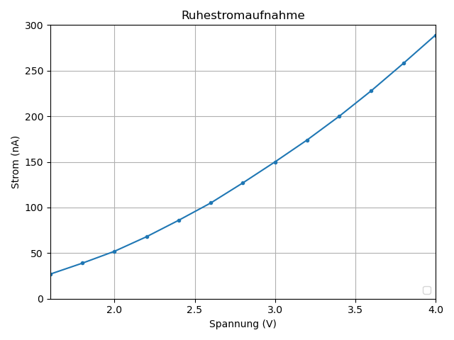

Ich habe eine kleine batteriebetriebene Elektronik, die mit 3 V versorgt
wird (2xAA).
Wenn die Schaltung aktiv ist, werden 10 mA benötigt und das für
geschätzt 5 Minuten pro Tag.
Die restliche Zeit läuft das Gerät im Sleep-Mode und zieht dann 150 nA.
Der Jahresverbrauch beträgt damit
aktiv: 5 min  356d   10 mA = 30,4h * 10 mA  = 304 mAh
inaktiv: 24h  365d  150 nA = 8760h * 150 nA = 1,31 mAh
Bestimmend für den Stromverbrauch ist die aktive Phase.

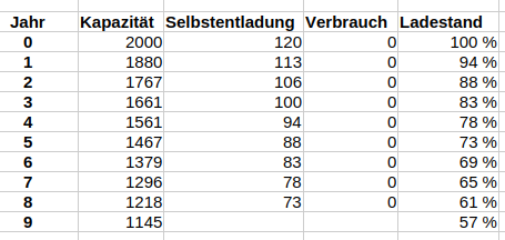

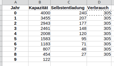

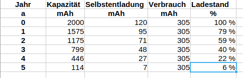

Wenn ich mit 6% und 20"C rechne, verliere ich im ersten Jahr 240 mAh
durch die Selbstentladung und 305 mAh durch die Schaltung.
Nach ca. acht Jahren wären die Zellen leer.
Sind das realistische Zahlen oder habe ich wichtige Aspekte übersehen?

Dann hast du 2000mAh. Die Kapazität addiert sich bei Reihenschaltung
nicht, nur die Spannung. Die Spannung bleibt auch nicht stabil. Wieviel
Spannung benötigt deine Schaltung Minimum um zu funktionieren?

Nein, die Kapazität beträgt 1x 2000mA. Verdoppeln kannst du nur eine
Größe, entweder die Spannung (bei Serienschaltung) ODER die Ladung (bei
Parallelschaltung).

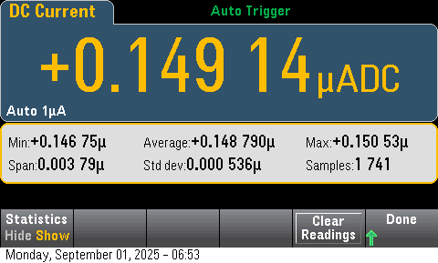

Dein Sleep Strom erscheint sehr gering und wird auch von der Temperatur
abhängen. Hast du den einmal für die gesamte Schaltung gemessen?
Selbst wenn es 200nA wären spielt es keine große Rolle.

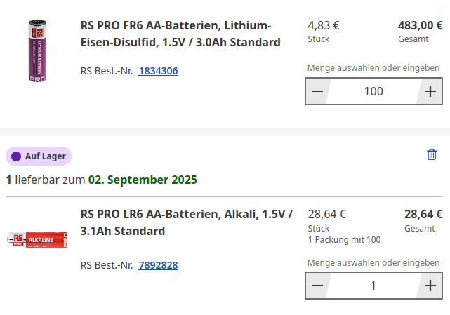

Wenn deine Schaltung auch 3.6V verträgt: es gibt Primärbatterien auf
Lithium-Basis, die viel genauer spezifiziert und stabiler sind. Zum
Beispiel LiFeS2 mit 95% Restkapazität nach 20 Jahren.

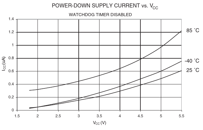

Hast du vielleicht beim Sleep-Mode 'uA' mit 'nA' verwechselt? Falls das
150uA sind, sieht die Rechnung schon ganz anders aus.
Selbst der sehr sparsame MSP430 braucht im LPM-3 typisch 1,3uA (=
1300nA) wenn er mit dem 32kHz Clock zyklisch aufwachen soll. Erst wenn
alle Taktgeneratoren aus sind, geht er auf typisch 100nA runter. Und
dann wacht er aber nur noch durch einen externen Interrupt auf.

6 % von der Nennkapazität oder 6 % von der Restkapazität am
Jahresanfang?
Der Windows-Rechner sagt: (1 - 0,06) hoch 8 = 0,61
Naja, der oben genannte ATmega128RFA1 bringt es schon auch noch auf
unter 1 µA, denn da läuft nur noch der Watchdog-Oszillator. Die kurzen
sekündlichen Aufwachphasen tragen nicht allzu viel zum Energiebudget
bei.

von Rick (rick)
Danke, ich wußte, daß ich was übersehen habe!
Damit komme ich bei realistischen 5 Jahren raus.
Ja, natürlich.
Das Datenblatt verspricht 200nA @ 3V.
Bei 85°C dürfen es 400nA werden.

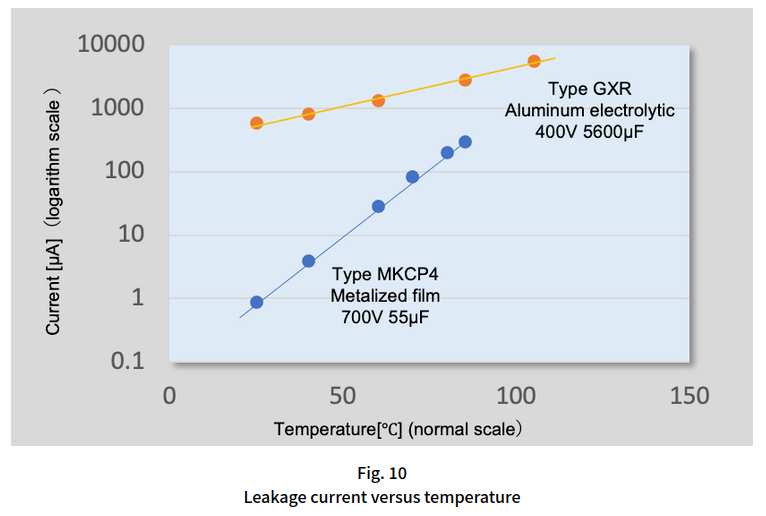

größere Cs auch einen nennenswerten Leckstrom haben. Manchmal wird ja
ein Tantal empfohlen, sowas kommt hier garnicht in Frage und die
Polymer-Typen sind noch viel schlechter.
Bauform B. schrieb:
> Aber es ist nett, weil größere Cs auch einen nennenswerten Leckstrom
> haben.
Kann ich nicht bestätigen. Wir hatten diese Befürchtung letztens auch,
die tatsächlich messbaren Leckströme waren alle um mehrere
Größenordnungen kleiner als die Datenblattwerte, auch noch bei 70 °C.
Wir hatten dabei kleine (0201 oder 0402, weiß ich nicht mehr ganz genau)
X5R bei hohen Spannungen gemessen. Der Leckstrom nahm überhaupt erst in
dem Bereich der maximalen Nennspannung irgendwie zu – aufgrund der
spannungsabhängigen Kapazitätsabnahme wird man solche Piezo-Keramiken ja
aber normalerweise deutlich unterhalb der Nennspannung betreiben wollen.

Jörg W. schrieb:
> Hast du denn die 200 nA auch messen können?
Ja.
von Rick (rick)
Jörg R. schrieb:
> Wieviel Spannung benötigt deine Schaltung Minimum um zu funktionieren?
Unterhalb von 1,6 V startet sie nicht mehr.
Stromaufnahme im Betrieb und der Ruhestrom sinken mit nachlassender
Spannung.

von Rick (rick)
Jörg W. schrieb:
> Wenn das auch noch bei allen Betriebsumständen (Temperatur,
> Feuchtigkeit) der Fall ist, dann reichen auch locker 2 x LR03 für dich
> für viele Jahre.
Ja, wahrscheinlich.
Die Temperatur habe ich mal kurz mit Kältespray und Heißluftfön
variiert:
Wenn es kalt wird, steigt der Ruhestrom auf 180 nA, wenn es heiß wird
(>50°C) geht es auf 9 µA hoch. Da spielt vermutlich der Stützkondensator
mit rein.
Putzen mit Ethanol brachte übrigens keine Verbesserung...

Rick schrieb:
> Da spielt vermutlich der Stützkondensator mit rein.
Weiß nicht, was du als Kondensator hast, aber wenn das die üblichen X5R
oder so sind, die sind nicht so stark temperaturabhängig.  Halbleiter
dagegen sehr stark.

von Rick (rick)
Den genauen Typ weiß ich auch nicht. Das was als 100 nF bedrahtet beim
Bestücken da war.
Hier wurde (u.a.) die Temperaturabängigkeit mal etwas beleuchtet
(runterscrollen):
https://www.aictech-inc.com/en/valuable-articles/capacitor_foundation05.html
Ich wollte jetzt auch keine hochwissenschaftliche Arbeit zur
Temperaturabhänigkeit von Kondensatoren und Halbleitern draus machen.
Das Kältespray und die Heißluft lagen griffbereit da.
Mir ging es um eine ungefähre Abschätzung der Batterielebensdauer und
das wurde zu meiner Zufriedenheit beantwortet.
Bauform B. schrieb:
> vielleicht eher weil es feucht wird?
Dann ist der Strom noch höher. Ich hatte kurz gewartet, bis die
sichtbare Feuchtigkeit verdampft war...
> (runterscrollen):
Das Diagramm im Bild hat aber mit den üblichen Keramikkondensatoren
nichts zu tun.
