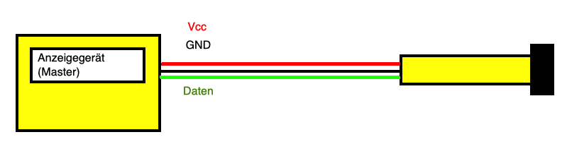

Ich habe da eine Azeigeeinheit und einen "intelligenten" (mit MC
ausgestatteten) Sensor. Verbunden sind die über eine Datenleitung, die
abwechselnd vom Master (Anzeigeinheit) und vom Slave (Sensor) benutzt
werden.
Das Protokoll ist ganz simpel 9600_8N1 nach RS232-Art, aber eben nur auf
einem Draht. Mitlesen kann ich inzwischen alles problemlos.

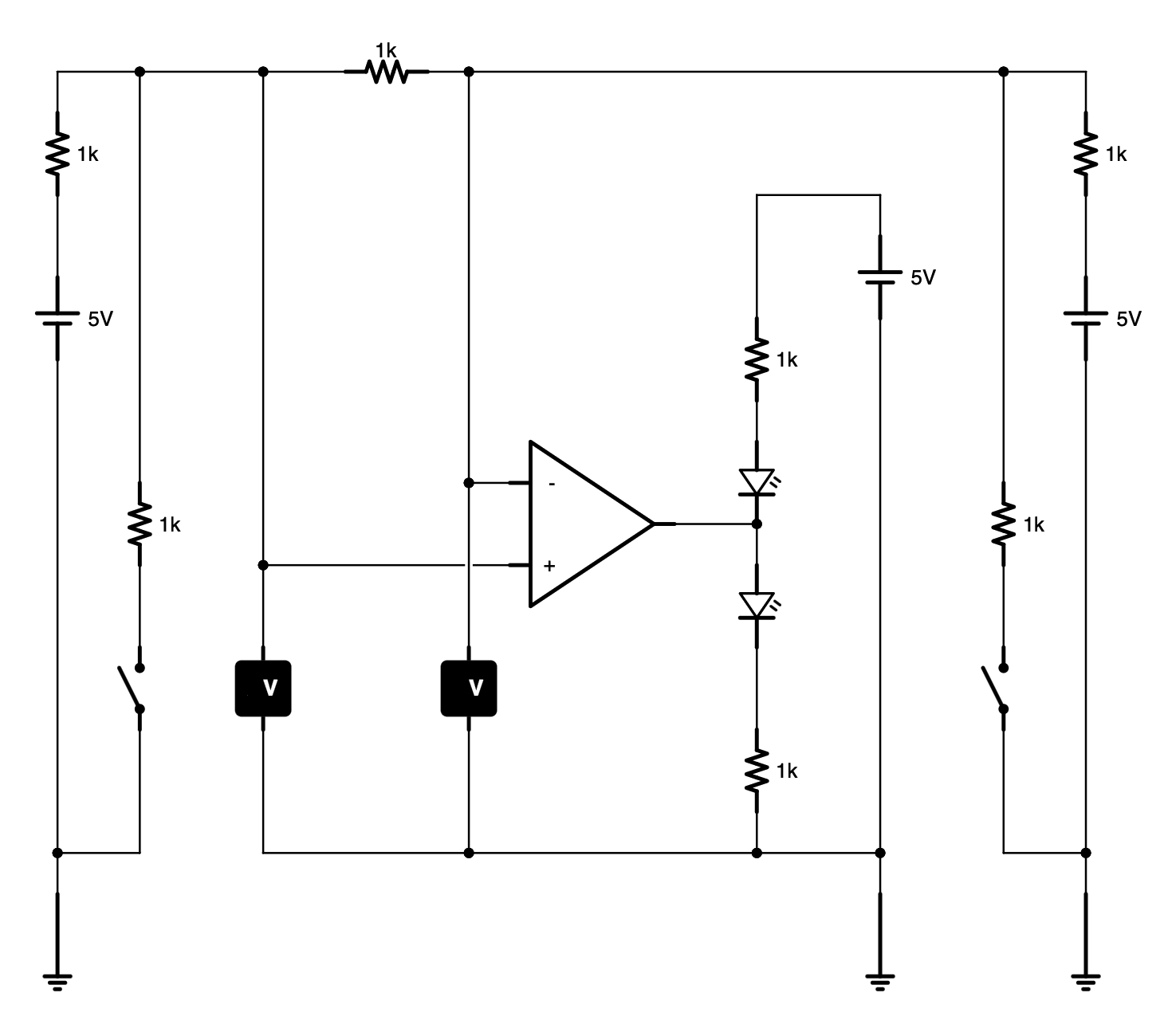

von Norbert (der_norbert)
Kleiner Serienwiderstand. Einen Komparator (oder OpAmp aus der
Grabbelkiste) drüber. Optional LED ansteuern. Fettich.
Wer nun sendet oder nicht, sagt dir dann das Licht.

von Frank E. (Firma: Q3) (qualidat)
Habs simuliert, nach dem Prinzip werde ich es nachher mal
zusammenstecken. Den Ausgang vom OPV lese ich parallel zu den seriellen
Daten ...
Der Serienwiderstand wird natürlich kleiner als 1k. In der Simu
funktioniert es bis herab zu 1 Ohm.
Frank E. schrieb:
> ja ... viele Wege führen nach Rom. Am Ende brauche ich das nur genau
> einmal, bis das Protokoll analysiert ist.
Also nimmt man einen PICO bzw. dessen PIO und kodiert das Progrämmchen
in einer viertel (vielleicht einer halben) Stunde.
Zwei SMs fragen – parallel laufend – einmal den Daten- und einmal den
Richtungspin ab.
Da ja der OpAmp einen stabilen Zustand hat (entweder immer an in Sende-
oder Empfangsrichtung) und man zudem nur die Richtung der ›0‹ Bits auf
der Datenleitung erkennen kann, liest man bei einem übertragenen Byte
entweder zwei identische Werte aus den SMs, oder nur den Wert der
(Daten)SM und die (Richtungs)SM bleibt stabil bei alles ›0‹ oder stabil
bei alles ›1‹
Done.
