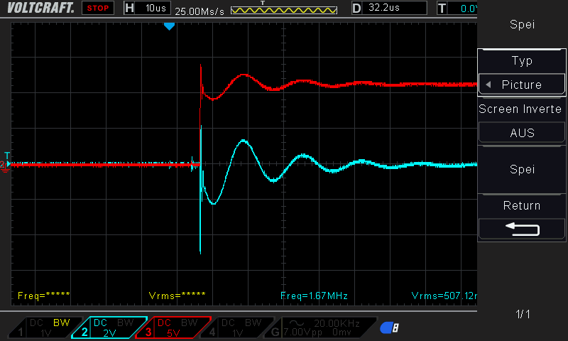

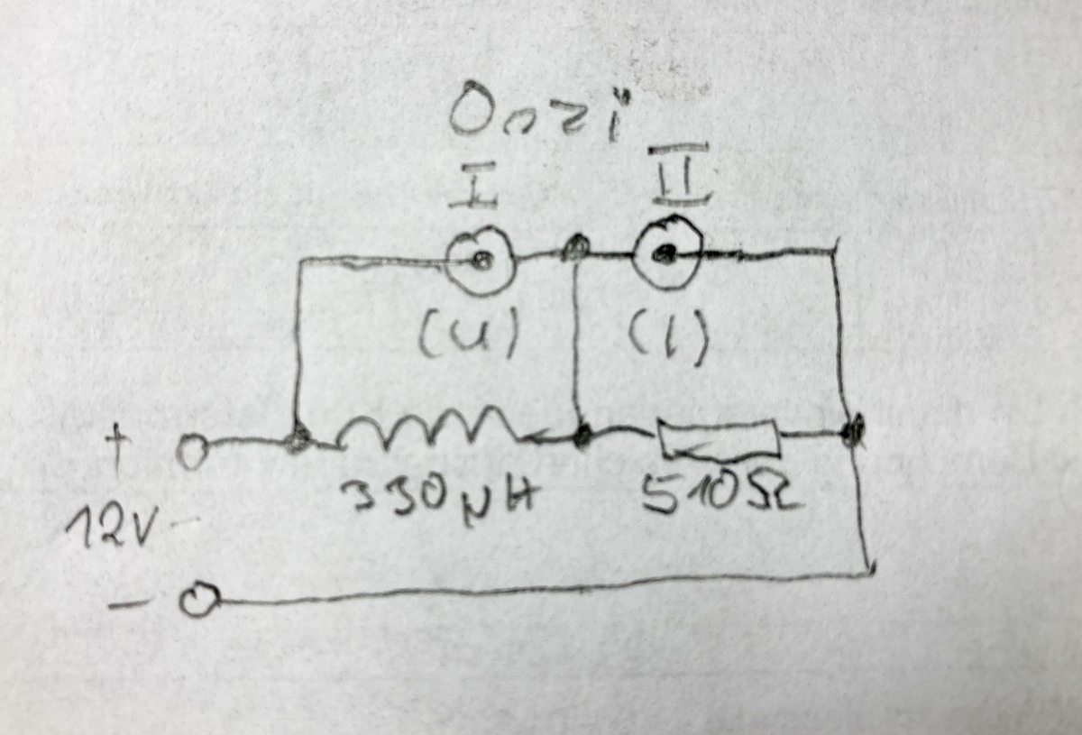

Hallo an Alle,
ich hab mich heut mal mit Grundlagen Beschäftigt und versucht eine
Ladekurve einer Spule am Oszi darzusellen.
Sollte ja eigentlich nicht so schwer sein, aber haut einfach nicht hin.
Statt hoher Spannung am Anfang und dann abfallend, Strom umgekehrt
macht die mir da solche Schwingungen?
Ich hab die gemeinsame Masse der beiden Oszikanäle zwischen Spule und
Messwiderstand gelegt und den Kanal II für die Strommessung invertierend
anzeigen damit die Stromrichtung wieder stimmt.
Was mache ich da falsch?

Deine Kurve zeigt einen abklingenden Schwingkreis.
Was ist das für eine Spannungsquelle? Wenn die 12V stabil sind und
permanent anliegen müsste dein Kanal 1 diese Spannung als Gleichspannung
anzeigen. Wenn du den Spannungsverlauf an der Spule darstellen möchtest
sollte der Widerstand vor der Spule sitzen.
Die Ladekurve einer Spule sollte so aussehen wie die Entladekurve eines
Kondensators.
Versuche erstmal nur den Spannungsverlauf darzustellen, also nur einen
Kanal vom Oszi nehmen.
Hallo an Rene,
Aufgrund des Anschlusses der Oszimasse in der Mitte zwischen den
Bauteilen wird es vermutlich zusammen mit den Anschlußdrähten zum
Netzgerät oder der wie auch immer gearteten Spannungsversorgung UND der
sehr kleinen Induktivität zu einer angefachten Schwingung kommen beim
Einschalten, weil durch den Aufbau ein Schwingkreis aufgebaut wurde.
Indiz: die Angabe auf dem Oszi 1,67 MHz und 10 µs/Teil.

von Rainer W. (rawi)
Du hast in deinem Aufbau/Schaltbild die parasitären Kapazitäten nicht
berücksichtigt.

Bei 330µH und 510Ohm haste eine Zeitkonstante <1µs. D.h., die von Dir
gesuchte e-Kurve versteckt sich vorn im langen Spike. Musste also mal
zeitlich hineinzoomen.
Der Rest sind Schwingungen des Schwingkreises, die sich mit den
parasitären Kapazitäten (der Spule, und der Spannungszuführung gegen
Erde) bilden.
Oszi-Masse (=Erdung) zw. R und L ist daher sowieso schlecht, weil dann
die ganze Netzteilschaltung sich gegenüber Erde "elektrisch bewegt",
hier also parasitäre Kapazität erst recht voll zum Tragen kommen ...

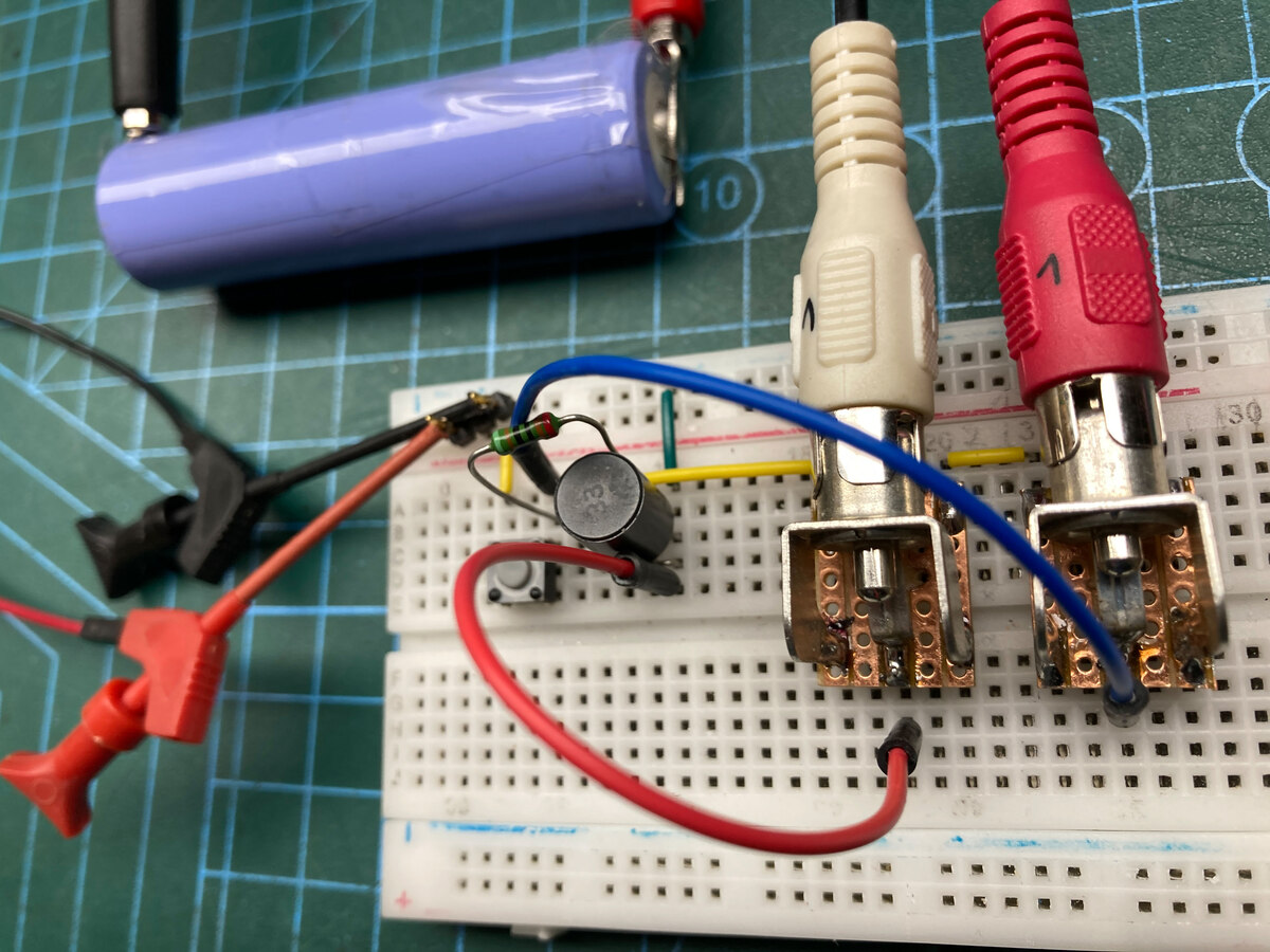

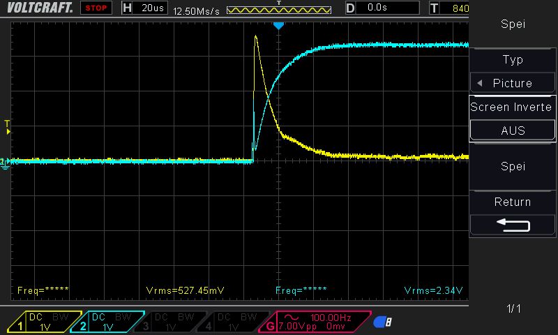

von Rene M. (reneindd)
Hallo Jörg
die Spannungsquelle ist ein lineares Netzteil (Basetech 305), kann das
eventuell eine
Wechselwirkung  mit der Stabilisierung im Netzteil sein. Ich habs mal
mit einem Akku versucht, das kommt dem Sollzustand schon näher,
allerdings zappelt da am Anfang immer noch was rum. Und noch ein Bild
vom Aufbau.
Der Messwiderstand ist allerdings schon vor deSpule geschalten, hatt ich
auf dem Schaltplan falsch eingezeichnet.
Sollte das aber nicht egal sein?
von Uwe (uhi)
Beim Anfangspeak ist die Summe aus beiden Spannungen deutlich über dem
theoretischen Wert von ca. 3,8V. Heißt, es gibt neben dem gewünschten R
und L noch weitere "Bauteile" in der Schaltung. Ich würde die Leitungen
schrittweise verkürzen und den Effekt beobachten. Sowohl die auf dem
Steckbrett, als auch die zum Oszilloskop. Am Ende der Optimierung hast
du zwei BNC-Stecker mit unmittelbar angelöteten R und L, und ein schönes
Einschwingbild. Wäre auch interessant, wie die Spannung am Akku aussieht
beim Einschalten.
von Uwe (uhi)
Für mich sieht es so aus, dass der Einschaltpeak im Wesentlichen von der
Kapazität der beiden Koaxkabel bestimmt wird. Die bilden einen
kapazitiven Spannungsteiler, d.h. wenn wir uns R und L weg denken,
bekommt jeder Kanal beim Einschalten die halbe Akkuspannung. Da R und L
"schwach" gegenüber diesen Kapazitäten sind, dauerts eine Weile, bis
sich deren Verhalten durchsetzt.
Der Überschwinger entsteht, weil der Akku und seine Zuleitungen anfangs
gegen den "Kurzschluss" der beiden Koaxkabelkapazitäten arbeitet. Das
läd die Zuleitungsinduktivität auf, und dieser Strom fließt weiter,
selbst wenn die Spannung am C schon die Akkuspannung erreicht hat. Es
entsteht eine abklingende Sinuskurve. Müsste verifizierter sein, indem
man die Zuleitungsinduktivität vom Akku ändert, zB Länge ändern oder
Ferrite einbauen.

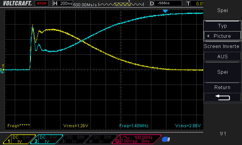

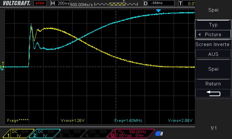

Hallo Uhi,
na du hast Recht, was die Abschirmung anbetrifft ist das Ganze hier eher
ein fliegender Amateuraufbau, für so ein simples Experiment (was wie wir
sehen, am Ende nun doch nicht ganz so simpel ist) sollte das aber
reichen. Ich hab ja gar keine richtigen BNC-Kabel verwendet.
Ich hab leider nur RG58-Strippen, die sind aber für so kleine Aufbauten
relativ steif und die BNC-Buchsen rutschen mir da schnell mal aus dem
Steckbrett.
Also nehm ich bei so eher NF-Angelegenheiten Cinch Adapter & Kabel, ist
easier aber abschirmungsmäßig ungünstig. Ich werd wohl besser mal auf
RG316 umsteigen, da spar ich mir das Rumopern.
Aber lange Rede kurzer Sinn, die größte Spule die ich hier zu liegen hab
ist 6,2 mH und seht mal was die für ne hübsche Kurve macht.
Wie im Bilderbuch, oder?
Na und für den parasitären Kram, leg ich mir mal neue Kabel zu..
Vielen Dank für die guten Tipps an Alle !!!!

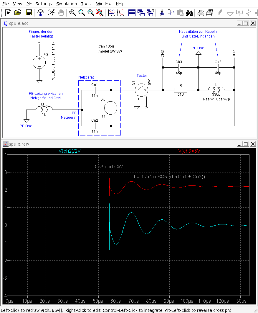

Zeichne dir einmal den kompletten Schaltplan mit den parasitären
Elementen. In einer Simulation mit z.B. LTSpice ist es dann einfacher,
irgendwelche Komponenten zu variieren und den Einfluss zu untersuchen.
Hier ist eine Erklärung für die Schwingungen in der allerersten Messung
des TE.
Damit die im Screenshot
Rene M. schrieb:
gezeigte Schwingung entsteht, muss sich im Testaufbau irgendwo eine
Kapazität von ca. 20nF verbergen, die zusammen mit der Spule einen
Schwingkreis bildet. Für eine parasitäre Kapazität wäre dieser Wert
ziemlich hoch, so dass er eher einem oder mehreren bewusst verwendeten
Kondensatoren zuzuordnen ist.
Da die Schaltung keine Kondensatoren enthält und die Kapazitäten der
Oszieingänge mit 20pF viel zu niedrig liegen, fragte ich oben:
Yalu X. schrieb:
> - Woher kommen die 12V? Falls von einem Netzteil oder Netzgerät: Welches
>   Modell?
Sehr gut, denn dazu hat Conrad sogar einen Schaltplan veröffentlicht:
  https://asset.conrad.com/media10/add/160267/c1/-/en/000513812CD01/schaltplan-513812-basetech-bt-305-labornetzgeraet-einstellbar-0-30-vdc-0-5-a-150-w-anzahl-ausgaenge-1-x.pdf
Die Ausgänge des Basetech BT-305 sind zwar potentialfrei, aber über
100nF-Kondensatoren nach PE geschaltet. Da das Oszi über PE geerdet ist,
sind die Ausgänge des Netzgeräts somit kapazitiv mit der Oszimasse
gekoppelt. Die Oszimasse wiederum ist am Knotenpunkt zwischen der Spule
und dem Widerstand angeschlossen, womit die Kondensatoren tatsächlich zu
einem relevanten Bestandteil des Testaufbaus werden und zusammen mit der
Spule den gesuchten Schwingkreis bilden.
In diesem Schwingreis sind die beiden Kondensatoren effektiv parallel
geschaltet, da die Ausgänge des Netzgeräts niederohmig sind und deswegen
AC-mäßig als kurzgeschlossen betrachtet werden können. Zusammen haben
die beiden Kondensatoren daher 200nF, was deutlich über dem erwarteten
Wert von 20nF liegt.
Da auch nirgends ein dazu in Serie geschalteter Kondensator zu finden
ist, der die Gesamtkapazität verringern würde, vermute ich, dass die
100nF im Schaltplan nicht stimmen. Vielleicht werden in anderen
Board-Revisionen stattdessen 10nF bestückt, ohne dass ein aktualisierter
Schaltplan veröffentlicht wurde.
Ich habe das Ganze mal simuliert (s. Anhang) und mich durch Anpassen der
Kapazitätswerte und Hinzufügen einiger parasitärer Elemente an die
Signalformen im Oszi-Screenshot herangetastet. Um den Vergleich zu
erleichtern, habe ich die Signale in derselben Skalierung dargestellt
wie auf dem Oszibildschirm.
Wie man sieht, lassen sich die Signale in der Simulation mit sehr hoher
Genauigkeit nachbilden, vorausgesetzt, die beiden Kondensatoren des
BT-305 haben jeweils 11nF. Dies lässt vermuten, dass tatsächlich
10nF±20% bestückt sind.
Ein wichtiges Detail des Testaufbaus ist übrigens der auf dem Foto
Rene M. schrieb:
leicht zu übersehende Taster. Lässt man diesen weg und startet den
Prozess stattdessen mit dem Power-Schalter des Netzgeräts, sehen die
Signalformen anders aus, da die beiden PE-Kondensatoren anfangs noch
nicht vorgeladen sind.
Und was lernen wir aus dem Ganzen:
Bei einer von einem Netzgerät versorgten Schaltung sollte man die
Masseklemme(n) des Oszis nicht irgendwo in der Schaltung, sondern immer
an der Schaltungsmasse (also dem Potential des 0V-Ausgang des
Netzgeräts) anschließen. Sind Netzgerät und Oszi beide PE-geerdet, kann
es sonst zu bösen Kurzschlüssen über die PE-Leitung kommen. Aber auch
bei einem potentialfreien Netzgerät können seltsame Effekte entstehen,
wie dieser Thread zeigt.
Im konkreten Fall würde man die Messleitungen also folgendermaßen
anschließen:
                                     GND─
       CH3             CH2          Klemme
        │     _____     │             │
────────┴────┤_____├────┴────UUUUU────┤
                R              L      │
                                     GND
Auf dem Oszi lässt man sich dann CH2 und CH3-CH2 anzeigen.
PS: Mir war ehrlich gesagt selber nicht bewusst, dass man sich mit einem
potentialfreien Netzgerät derart ins Knie schießen kann. Bei meinem
eigenen sind die PE-Kapazitäten zwar nur 2·1nF, aber auch diese können
bei höheren Frequenzen schon gewaltig stören, wenn man die Masseklemmen
des Oszi ungeschickt anschließt.

Hallo Yalu,
danke noch mal für deine ausfühliche Beschreibunge, die Simulation zeigt
ja exakt meine Oszikurve, das hat mich wirklich beeindruckt.

Rene M. schrieb:
> Da sind zwei SMD-Keramikkondensatoren direkt vor den Ausgangsbuchsen
> auf der Leiterplatte, die haben gemessen jeweils 20 nF.
Wenn du die Kondensatoren nicht ausgelötet hast, kannst du sie gar nicht
einzeln messen. Da zwischen OUTPUT+ und OUTPUT- noch eine viel größere
Kapazität von 440µF (C16+C17) liegt, misst du bei CA und CB effektiv die
Parallelschaltung der beiden, also den doppelten Wert. Jeder der beiden
Kondensatoren hat damit 10nF, was nahe an den 11nF liegt, mit denen sich
das reale Verhalten in der Simulation gut nachstellen ließ.
> Was mich wundert, wieso sind die auf dem Schaltplan mit 0,1 (ohne
> Zsatz p; n oder µF). Ich hätte jetzt bei der Beschreibung auf 100 nF
> getippt also 0,1 µF ?
Ja, Kapazitätswerte ohne Einheit sind in Schaltplänen meist in µF
angegeben. Warum die Bestückung hier nicht mit dem Schaltplan
übereinstimmt, habe ich mich auch gefragt (s.o.). Vielleicht hat der
Hersteller erkannt, dass die beiden Kondensatoren mehr Probleme als
Nutzen bringen und hat diese deswegen auf ein Zehntel verkleinert.
Mir ist der Sinn dieser Kondensatoren ohnehin unklar. IMHO hätte man sie
auch komplett weglassen können.
