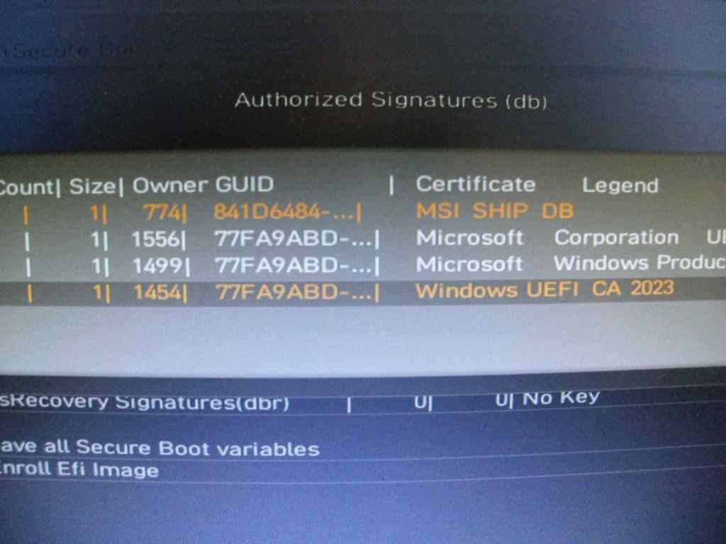

von Karl B. (gustav)
Da ist nichts beschrieben, außer groben Umriss, kein Workaround, der
direkt anwendbar wäre.
Aber Du hat mich beim Hochladen gestört, indem Du wieder die Finger
nicht still halten konntest.
Jetzt also ein hilfreicher Hinweis nachgeliefert, wie man Secure Boot
disabled oder enabled.
Leider nur der letzte Schritt.
Man kann ja googeln. Bild suchen und den vollständigen Link finden.

von Jens M. (schuchkleisser)
Hans schrieb:
> Irgendwie raffst Du es nicht. Die Zertifikate für's Secure Boot haben
> primär erst mal nichts mit Windows zu tun. Das ist Sache des (UEFI)BIOS.
Da weiß ich aber och einen der nichts rafft.
Die Zertifikate werden über Updates des OS ausgerollt, denn sowhl Linux
als auch Windows können UEFI-Updates einspielen, und genau das passiert
mit den Schlüsseln für Secureboot.
Das sieht dann aus wie ein Windows-Update, ist aber in der Wirklichkeit
ein UEFI-Flash der dem BIOS neue Keys unterjubelt. Kann sein das der
Update auch noch andere Dinge im OS korrigiert und daher sehr groß ist,
die haben dann aber per se nichts mit dem UEFI, dem BIOS oder Secureboot
zu tun, zumindest nicht zwangsweise.
Das andere ist, das man die Überprüfung des Secureboot im Bios jederzeit
ein und ausschalten kann, wie es einem beliebt.
Wenn (nach aktuellem Stand) alle Zertifikate und Dateien korrekt sind,
passiert dabei gar nichts wenn man es einschaltet, nur das sich im
Windows der Status des "Sicheren Startzustand"s auf "ein" ändert.
Sind die Dateien kaputt (Malware?), die Zertifikate ungültig (nächstes
Jahr?) oder Secureboot im Bios abgeschaltet, passiert auch nichts, das
OS bootet normal durch und "Sicherer Startzustand" steht auf "Nein".
Daher kann man ja auch SB immer aktiv lassen und wenn man mal eine ISO
von USB booten muss/will, schaltet man es kurz aus, hinterher wieder an.
Passiert gar nix.
Dazu muss man nicht neu installieren oder irgendwelche Tricks anwenden.
Ich bin mir nicht mal sicher, ob SB aktiv sein muss um den
Zertifikatsupdate einzuspielen, aber das kann durchaus sein.
Ein BIOS-Update ist definitiv nicht erforderlich, das man da immer das
letzte einspielen sollte sollte klar sein, aber die enthalten nicht
immer aktuelle Zertifikate, das löst das Problem nicht, daher macht MS
es ja über Windowsupdate.
Das oben vermisste KB5036210 ist nichts weiter als eine Prüfsoftware,
die nur einen Key in der Registry setzt (oder eben nicht) wenn der
SB-Update für diese Hardware ok ist.
Der Update selbst kommt irgendwann danach, in einem der monatlichen
kumulativen Updates.
Der Witz dran: jedes kumulative Update zieht Windows auf den aktuellen
Stand hoch, enthält also alle Vorpatches.
Wenn der Regkey also "ja" sagt und man einen monatlichen Update korrekt
installiert, sollte sich das Bios aktualisiert haben.
Wenn das nicht der Fall ist, ist die Kiste evtl. gesperrt, MS markiert
gewisse Software, Hardware oder Einstellungen manchmal als problematisch
und dann werden bestimmte Sachen nicht aktiv obwohl vorhanden.
Was, wie zu beheben und warum ist normal nicht oder nur schwer zu

Kurzer Zwischenbericht.
So wie es aussieht, hat die erste Stufe gezündet.
("Huston, wir haben (k)ein Problem")
Bitlocker finde ich nicht. HDD Masterpasswort auch nicht.
Beides nicht gesetzt. Und ins BIOS komme ich auch ohne PW.
Also ginge es jetzt mit Stufe 2 weiter.
Aber:
Was mir auffällt: Power Shell soll gerüchtefolgend entweder ganz
abgeschafft werden,
oder wie im Screenshot schon zu sehen, durch etwas Neueres ersetzt
werden.
Das hätte evtl. die Folge, dass die "Strings" angepasst werden müssten.
ciao
gustav

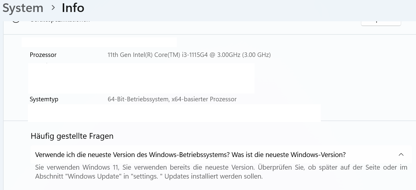

Neueste Meldung in Ereignisanzeige
"Von Hypervisor konfigurierte Schutzmaßnahmen für CVE-2019-11091,
CVE-2018-12126, CVE-2018-12127, CVE-2018-12130 für virtuelle Computer.
Prozessor nicht betroffen: true
Prozessorfamilie nicht betroffen: false
Prozessor unterstützt mikroarchitektonische Pufferleerung: false
Pufferleerung erforderlich: false"
What?
ciao
gustav
PS.:Win 11 25H2
von Nemopuk (nemopuk)
Karl B. schrieb:
> What?
Das bedeutet wohl, dass dein Computer nicht von dem Fehler betroffen
ist, der ihn nicht betrifft.
Ich bin jetzt davon betroffen,  die Mülltonnen der Familie zur
Pufferleerung raus stellen zu müssen.

Habs genauso gemacht, wie Du es oben beschrieben hattest.
Status:
Siehe Bild ->Datenbank (db)
und in Datenbank "obsolet" (dbx) ist das noch aktive Production CA 2011
kopiert worden.
1036
Das PCA2023-Zertifikat wurde der Datenbank hinzugefügt.
Aktualisieren des Start-Managers
1799
Der PCA2023-signierte Start-Manager wurde angewendet.
Anwenden des DBX-Updates
1037
Das DBX-Update, bei dem das PCA2011-Signaturzertifikat nicht
vertrauenswürdig ist, wurde angewendet..."
Damit dürfte der per Monthly-Update automatisch auszurollende
Zertifikats-Updateprozess möglich sein. Hat aber offenbar noch nicht
stattgefunden.
Oder es fehlt noch etwas manuell Nachzuholendes. Oder auch nicht.
Deswegen die Fragerei hier.
ciao
gustav

Wenn ich mich nicht engagiert dahintergeklemmt hätte, würde ich bestimmt
Probleme bekommen. Allerdings wurde von MS nun die Frist von Juni auf
Oktober verlängert.
Mein Fehler war, auf die "gutgemeinten" Kommentare im Netz einzugehen
und "Secure Boot" abzuschalten.
Denn so habe ich die Vorbereitungsschritte von MS nicht bekommen.
Das musste dann in mühsamer Kleinarbeit nachgeholt werden.
> Oktober verlängert.
Aha.
Kann es sein, dass du das Ablaufdatum vom
Microsoft Corporation KEK CA 2011 -> Juni 2026
und
Microsoft Windows Production PCA 2011 -> Oktober 2026
verwechselst?
Das KEK (Key-exchange-Key) wird benötigt, um das PCA-Zert zu
aktualisieren.
Bis Oktober würde der PC noch mit SecureBoot Starten, es gäbe nach Juni
aber keine einfache Möglichkeit mehr, die Zertifikate zu aktualisieren.
