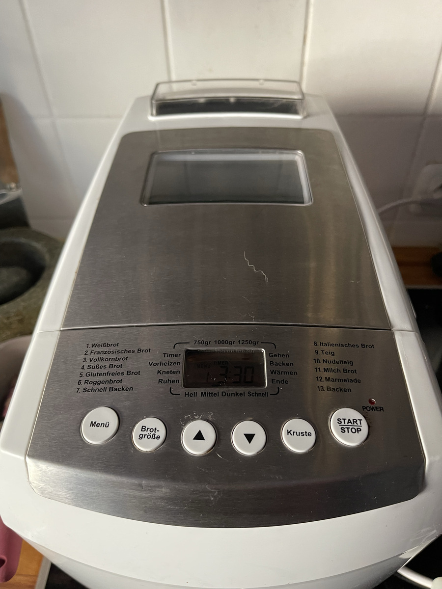

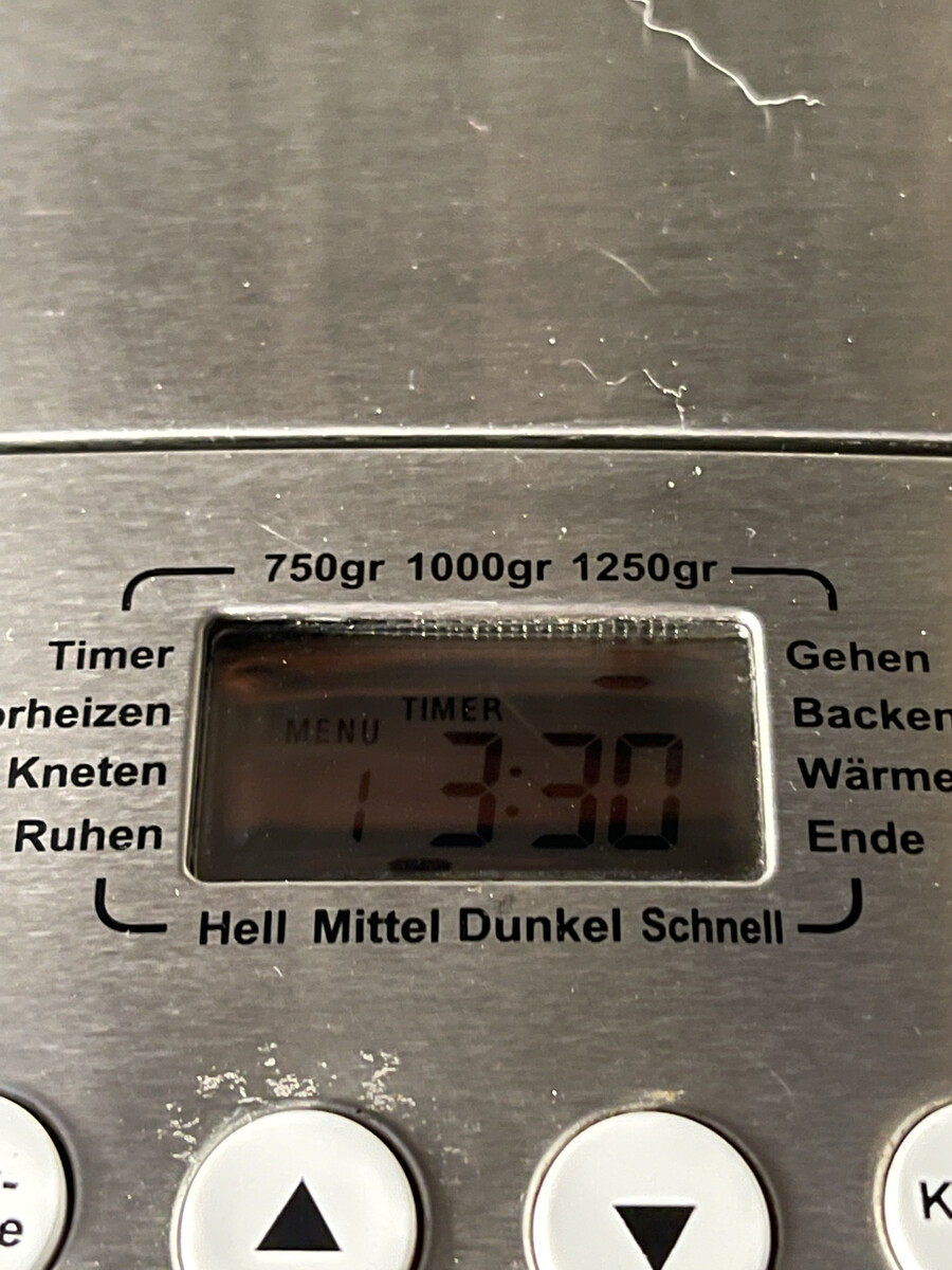

Hallöchen ihr lieben Bastler
Würde gerne meiner Mama eine Freude machen und ihrer geliebten
Brotbackmaschine eine Beleuchtung für das LCD Display nachrüsten.
Habe schon hier gelesen, dass es manchmal keinen Sinn macht
Beitrag "LCD Display nachträglich beleuchten?" ,
wusste aber nicht, ob man nach zig Jahren da noch anknüpfen
darf/kann/muss.
Bevor ich das Gerät öffne und euch fachsimpeln lasse,...
was denkt ihr? Gute, sinnvolle Idee? Einfach machbar, umsetzbar?
Meine Idee wäre, 2 weisse led's da in der Nähe des Displays zu verbauen
und den strom iwo anzapfen. vielleicht stelle ich mir das zu einfach
vor. was denkt ihr?

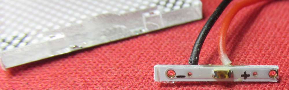

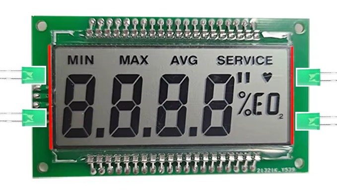

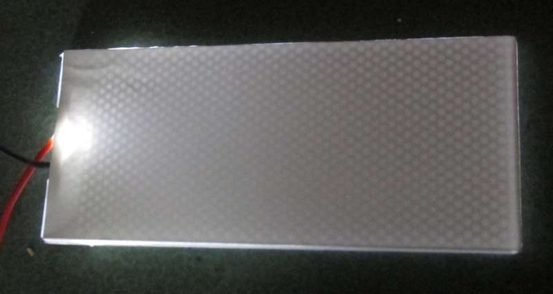

diese LCD-Displays sind eine ca 2mm dicke Glasscheibe, bei kommerziellen
Hintergrundbeleuchteten Displays ist hintendran noch eine Plastikscheibe
mit Diffusor drauf die seitlich mit je einer LED beleuchtet wird.
Du kannst aber auch die Glasscheibe seitlich mit LED beleuchten und es
wird mehr oder weniger funktionieren, besser noch wenn du entlang der
Kante Diffusorfolie aufklebst. Diese bekommt man aus alten
Flachbildschirmen.
Gutes Gelingen!

von Thomas R. (thomasr)
Diese einfachen Brotbackautomaten scheinen letztlich alle vom gleichen
Hersteller zu sein. Wir haben schon einige davon im RC gehabt, die
meisten mit einem Riemenschaden. Das Display war dort immer eine
geschlossene Baugruppe mit Flachbandleitung angeschlossen. Auf der
eigentlichen Platine darunter ist 12 und 5 Volt verfügbar (Relais bzw.
µP Versorgung).
Ein Auflicht LCD ist nur sehr bedingt beleuchtbar. Da muß schon
ordentlich Platz zwischen LCD und "Frontscheibe" sein.

von Sven H. (Firma: HS) (shven)
Mein Vorschlag ist einfach mal probieren.
In Rot markiert wo der Diffusor hin sollte.
Geht auch ohne, sieh aber nicht so schick aus.
Mit SMD-LED geht das bestimmt noch schöner.
Manche Module haben einen Metallrahmen, dann wird das nicht so einfach.
Den Metallrahmen entfernen würde ich nicht probieren, kann gut sein dass
das Display danach Schrott ist.
Auf deinem Foto sieht es aber nicht so aus als wäre da einer rum sondern
eher wie in meinem Bild das oben die Pins sind.

Bei meinem Philips Frequenzzähler habe ich das auch so gelöst,
allerdings habe ich zwei weisse LEDs abgeflacht und leicht aufgeraut,
damit die den Diffusor selber bilden. Das klappt sehr gut.
von Frank O. (frank_o)
Gute Idee die LEDs aufzurauhen.

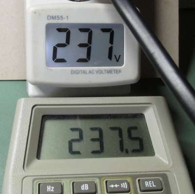

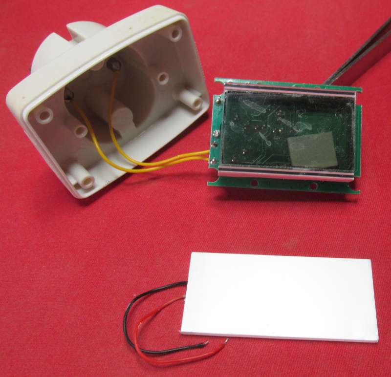

Ich habe Voltmeterchen in Form eines Steckdosen-Nachtlichtes und neulich
eines zerlegt, weil die Beleuchtung ausgefallen war.
Das LCD ist transparent, dahinter eine Kunststoffscheibe mit einseitig
einer Art Wabenstruktur. Seitlich eine Einfräsung für ein Platinchen mit
der LED und das ganze mit opak weißer Folie abgedeckt.
Im Fall von Romy wird das so nicht gehen, weil das reflektive Display
von hinten kein Licht durchlassen würde.

Wenn man technisches Geschick hat (!) kann man seitlich Smd LEDs
anbringen oder die beste Lösung wäre den diffuser aus einem alten Handy
Display auszubauen zurechtzuschneiden die reflektionsfolie zu entfernen
und diesen statt der reflexionsfolie hinter das Display zu setzen.

Lu schrieb:
> Statt der LEDs hätte ich besser Licht unter einem Hängeschrank
> angebracht. Das könnte die Arbeitsplatte und das Display beleuchten?
Der Automat steht bei uns meist so, dass auch Licht von oben nur schräg
ins Display einfällt und es wegen dem tiefen Einbau dennoch sehr schwer
abzulesen ist. Wir behelfen uns dann mit der Taschenlampe.
Im großen und ganzen ging es mir aber um das für mich als Laien noch
machbare und ein wenig Bastelspaß.
Ich hatte die Maschine damals mal aufgemacht, glaub wegen Reinigung, und
eine Taschenlampe ins Innere gehalten und ich glaube, das war dann wie
ein beleuchtetes LCD anzusehen. Hatte aber die Kiste wieder zugemacht
und bis heute schlummerte das Projekt weiter in mir.
Wenn ich dann Mama ständig verzweifelt mit dem Display da sehe, ärgert
es mich mit.
> BTDT, Klaus.
Ja, so in etwa dachte ich mir das auch.
Ich werde euch zeitnah mit Fotos auf dem Laufenden halten.
