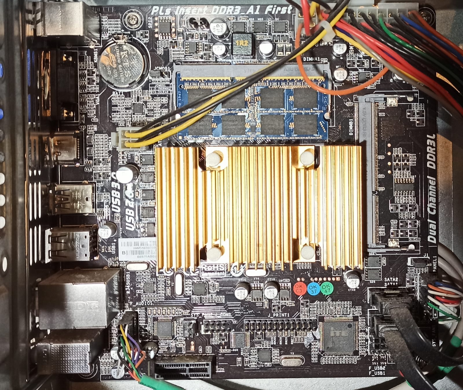

OP #7934854
Kann man aus diesen Bild erkennen und reichen die Bezeichnungen aus um nachzuforschen ob dieses Board W11 Fähig ist? Wenn ein User das kennt,kann er antworten wenn es ihm Zeit mäßig nicht belastet. Ich habe leider bei meiner Sucherei nichts gefunden. MfG ein alter 80 Jähriger knacker
P.S. Ich kann natürlich noch präzisere Bildausschnitte hochladen, wenn benötigt
Kennen tue ich es nicht. Aber hier: Beitrag "Re: Windows 10 - jetzt bekomme ich richtig Angst" wird sogar von einem seligen T61 berichtet. In dem stecken sogar nur DDR2 Riegel!
Auf jeden Fall wirst du die /Sonderbehandlung/ für das Board brauchen: https://www.deskmodder.de/wiki/index.php?title=Windows_11_auch_ohne_TPM_und_Secure_Boot_installieren
Viel Erfolg! Obwohl an Windows 11 /nichts/ wesentlich besser ist. Das ist wohl eher das Windows ME der Neuzeit.
Ein DAU würde das Board wohl entsorgen. Dank Windows 11, sind die Preise für /refurbished IT/ deutlich gesunken. ☺

Cartman E. schrieb:
Viel Erfolg! Obwohl an Windows 11 nichts wesentlich besser ist. Das ist wohl eher das Windows ME der Neuzeit.
Der Thread war auf einmal verschwunden, aber er ist hier gelandet. Werde also mal versuchen das Teil für W11 einzurichten,das teil ist ja in einen PC. Es wird immer gemeldet wenn ich den Test auf W11 mache, das die Grafikkarte nicht ausreichend sei. 8 GB Ram DDR3 und die Prozessorschnelligkeit sollten doch reichen.
Danke für die Informationen.
MfG ein 80 jähriger alter Knacker
Ja, der Test ist ja auch von M$ brogrammiert, und kennt die /Sonderbehandlung/ nicht. Ich würde eine Neuinstallation auf einem /frischen/ Systemmedium anempfehlen. Wenn es schief geht, kannst du einfacher zum Istzustand zurückkehren.
Diese auch beachten. Sonst geht es wohl nicht. Wenn es klappt, wäre es auch eine Notiz hier wert.

Cartman E. schrieb:
Al. K. schrieb:
Kann man aus diesen Bild erkennen und reichen die Bezeichnungen aus um nachzuforschen ob dieses Board W11 Fähig ist? Wenn ein User das kennt, kann er antworten wenn es ihm Zeit mäßig nicht belastet.
Auf jeden Fall wirst du die Sonderbehandlung für das Board brauchen: https://www.deskmodder.de/wiki/index.php?title=Windows_11_auch_ohne_TPM_und_Secure_Boot_installieren
Korrekt. Mit Core 2 Duo Prozessor und DDR2 RAM funktioniert bei mir der Lenovo T61, Baujahr ab Mai 2007, mit Windows 11.
Das Ganze habe ich experimentell gemacht. Unterstützt wird Windows 11 bei diesem Rechner allerdings nur bis zur Version 23H2, die ist inzwischen fast zwei Jahre alt, demnächst erscheint Version 25H2.
Und Windows 11 23H2 muss exakt nach der Deskmodder-Anleitung installiert werden (ist aber nicht besonders schwierig).
Naja, Unterstützung für Windows 10 endet bereits in fünf Wochen.
Ja, kann man nicht deutlich genug sagen. Es ist wirklich nicht kompliziert, aber es geht nur auf dem von Deskmodder beschriebenem Wege.
Wenn es erstmal eingerichtet ist wie bei mir auf dem W510 und W520 - dort mit Windows 11 24H2 - werden auch alle Updates installiert - zuletzt der von gestern.
