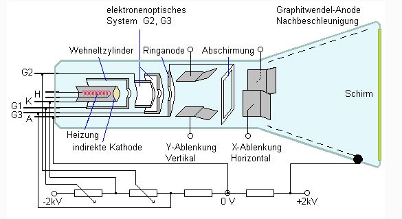

Unabhängig von der mentalen Gesundheit des TO könnte man aber einen
Ansatz zur Lösung des technischen Problems - Analyse einer unbekannten
Bildröhre - skizieren.
Wobei man ohne praktische Erfahrung mit solchen Röhren nicht weit kommt.
Durch permutatives Durchklingeln könnte man zumindest die beiden
Anschlüße für die Heizung ermitteln.
Aber das wars wohl auch schon, für die Höhe der Heizspannung gibt es
keinen Standard und jagt man zuviel Leistuung durch schmilzt der Faden
weg und die Röhre ist sicher Schrott. Mit Erfahrung könnte man
vielleicht nach der Glühfarbe die richtige heizspannung treffen.
Vielleicht sieht man durch den Kolben noch an welchen Anschluss die
Kathode und die Beschleunigungselektroden sitzen. Wenn nicht, muss man
einigen 100V auf Verdacht die richtigen anschlüsse finden, Strommessung
könnte helfen.
Anhang aus https://www.elektroniktutor.de/geraetetechnik/crt.html
