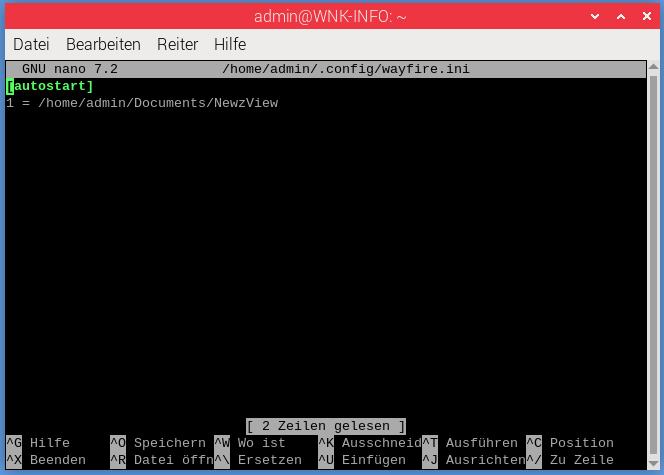

Ich hab mich nun mal an die Anleitung von:
https://forums.raspberrypi.com/viewtopic.php?t=353649
gehalten. Der Pfad im Bild stimmt nicht, ich habe den an meine Verhältnisse angepasst.
Es entsteht eine Datei auf dem Desktop, klar. Aber sie wird nicht beim Start ausgeführt. Mache ich einen Doppelklick darauf, wird meine App gestartet ...

Wayland ist kein Grafiktreiber. Der TE sollte an dieser Stelle mal verraten, was er überhaupt nutzt – wenn er nämlich die Default-Desktopumgebung (labwc) nutzt, ist sollte klar sein, warum die LXDE-spezifischen Varianten keinen Erfolg zeigen.
OP (Firma: Q3) #7935313
Jack V. schrieb:
Nemopuk schrieb:
Was hat der Grafiktreiber mit dem Autostart zu tun?
Und warum existiert dann das LXDE-Verzeichnis?
Ich benutze das 32-Bit-Raspian "Bullseye", so, wie es geladen wird, ohne jede Umkonfiguration (abgesehen von Lokales, Desktop-Hintergrund usw.).
Bild: wayfire.ini Funktioniert auch nicht.
OP (Firma: Q3) #7935350
So, läuft.
  1. Gehe im Terminal mit cd zum Ordner /home/{user}/.config/autostart/
{user} ist meistens "pi", bei mir heisst der aber "admin", das habe ich so in der App "Raspberry Imager" zum Herunterladen und Flashen des Startmediums eingestellt.
  1. Terminal im gleichen Verzeichnis oder mit passendem Pfad erstellen:
sudo nano name.desktop
Name ist quasi egal, sollte evtl. auf den Zweck der Datei verweisen, die Endung ".desktop" ist zwingend. Im Editor diese Eintragungen machen:
[Desktop Entry] Name=myapp_autostart Comment=startet meine App Exec= /home/admin/{pfad zur app}/Name_der_App Terminal=false Type=Application
Nano mit CTRL-X und "Ja" oder "Yes" beenden, Enter ...
Bei mir funktioniert so der Autostart einer App mit GTK2-GUI (aus Xojo).

Ja, und genau diese Variante hat nicht (mehr?) funktioniert. Weiter oben gibts ein Bild dazu.
Aber egal, ich habe jetzt eine, die geht.

Genau diese Variante hast du doch in Beitrag "Gelöst: Autostart einer App mit GUI auf dem Raspi?" als funktionierend beschrieben?
Ja, sorry. Da haben wir uns missverstanden. Ich habe gerade eben nur den ersten Beitrag mit lxde angesehen. Weiter Unten wird das beschrieben, was ich gemacht habe ...
